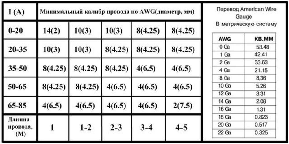

Смотри тут вопрос в том что в автозвуке устроено все немного не так как в обычном. Большее сечение нужно для того чтобы держать большую мощность.
Вот выдержка из Яндекса
Чтобы перевести Ватты в Амперы, понадобится формула: I = P / U, где I – это сила тока в амперах; P – мощность в ваттах; U – напряжение у вольтах.
При понижении вольтажа в цепи и при том же потреблении ампер побежит по проведу больше, для того и сечение
тогда почему производители этого не учитывают?
Вся штатная проводка сделана на вполне обычных проводах.
Потому что стандартная проводка рассчитана чтобы не терять в качестве и меньше материала затратить. Если речь идёт о автозвуке и мощности 200+ ватт для саба и 80+ для колонок — то стандартная проводка подойдёт вряд-ли. Производители редко устанавливают номинал выше 20вт, с достаточно высокой чувствительностью. + Надо помнить про такой параметр как сопротивление и длина провода, тут сечение тоже пригодится.
Поясню:
Тут что постоянного тока касается — прямая зависимость от Тока (картинку приложил), что касается аккустический проводов — если у тебя не сверхмощный усилок на твиттеры можно брать аккустический кабель сечением 1.5 мм, на силы и среднечастотники 2.5-3, на саб, в случае если длина провода не превышает 80см можно брать сечение 3 — 3.5 если речь идёт о медном проводе, если медно-алюминиевый то тут сечение чаще всего должно быть чуть ли ни в 1.5 — 2 раза больше. Один раз такие положи и забудь на всю жизнь)
