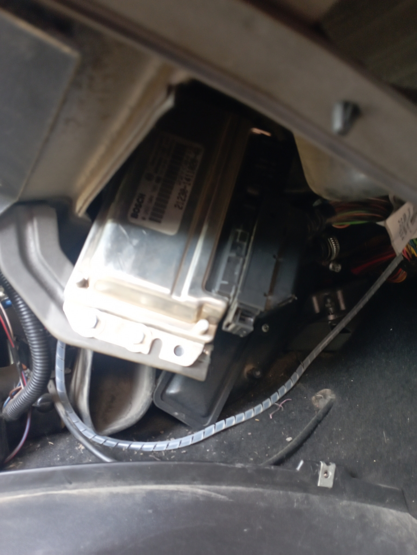

После перегрева и замены прокладки, встал вопрос — кто виноват и что делать. При заводской настройке температуры включения вентиляторы не успевали остудить двигатель, особенно летом, особенно под нагрузкой. Стрелка датчика температуры часто уходила в красную зону.
Первым делом я поставил кнопку включения вентилятора. В жару или в пробках я принудительно включаю вентилятор и езжу так весь день. Вещь хорошая и полезная. Но часто бывает, что вспомнишь об этом уже тогда когда замолотят вентиляторы и стрелка температуры полезет в красную зону.
Значит нужно сделать так что бы вентиляторы включались пораньше. Это можно сделать через бортовой комп мультитроникс или изменив прошивку. Так как был интерес к чиптюнерству и отсутствия бюджета для покупки мультитроникс, да и не нужен он вовсе, так как хвататет за глаза ЕЛМки и опендиага на смартфоне, были приобретены к-лайн адаптер и кабель с колодкой для подключения ЭБУ. Это все обошлось в 2000р плюс пересылка почтой 350р.
Покурив в интернете вопрос про редактирование прошивки, нашел программу, которая работает с нашей прошивкой и позволяет внести простые и нужные изменения.
Далее достаем комп, для простоты доступа и работы с ним я его закрепил на кронштейне бардачка.
Для прошивки перенесли резюк.
И далее чиплоадером делаем бекары еепрома и флэш-памяти и грузим новую прошивку. Прошивку я взял не простую, а под евро-2.
По опендиаг проверил температуру включения, так как задано в прошивке. Я доволен. Шнива едет, вентиляторы дуют.

Резюк для прошивки можно не перепаивать, если только иммо убить нужно, а так шьëтся без перепайки. Ещё можно шить прям на машине, через диагностический разъем, не снимая ЭБу, но для этого нужно на пустой пин в колодке подать минус, вроде на 23 ногу.

Я прошивку ставил вообще ничего не переваривал просто залил с помощью флешера, и после сдел сброс с инициализацией
Для чиплоадера надо и схема подключения несколько другая
Ааа. Ну я подключал по схеме без переделки, прошивку просто закачал и все тоже евро2, была евро 0 но бонзу чёт жрала
