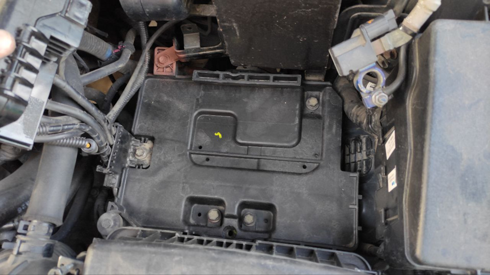

Добрый день!
Первая замена АКБ была 6 лет назад и ~54 000км
Ссылка: Замена АКБ на упреждение. Измерение ёмкости.
Start-Stop EFB Exide EL600, отработал отлично, пережил несколько глубоких разрядов до ~5 вольт, когда я забывал включенный роутер в машине который берет на себя 1 Ампер в час.
Стрессовая эксплуатация в виде коротких поездок, разрядов, музыки, подогревов, доп.подсветок и т.п., не пошли ему на пользу и сократили эксплуатационный цикл. Но думаю что 6 лет тоже вполне достойно.
Решил покупать такой же, но с ёмкостью 70Ач.
Такие АКБ штатно ставятся на дизельные версии Ceed и i30.

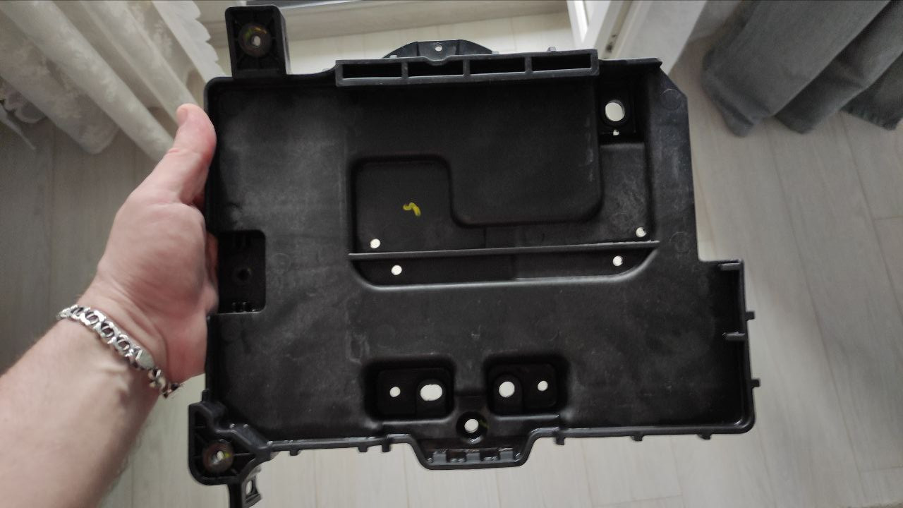

Для его установки по штату, нужно заменить аккумуляторную площадку на артикул: 37150-A5000
Ставится бол-он, без нюансов, всех проводов и места хватает.
Купил от i30, на разборке за 1500 руб.
Новый EFB АКБ 70А Exide, Артикул: EL700
Купил в Мире Запчастей за 10 660 руб
Какие эксплуатационные плюсы от увеличения ёмкости АКБ:
1. Больший запас энергии, дольше разряжается
2. Дольше прослужит, +10А продлят эксплуатацию, до состояния не возможности запускать авто, по моим расчётам на ~1-2 года. Подробнее в посту по ссылке в начале.
3. Меньше просадок напряжения для музыки и т.п. потребителей при не полном заряде.
4. Лучше будет заводить авто в минусовые температуры
Какие минусы от увеличения ёмкости АКБ:
1. Дольше заряжается от штатного 90А генератора. (Представьте что у Вас тонкий краник с водой, под который Вы поставили более большое ведро, вода наберется до краёв, но наливаться будет дольше)
2. Увеличение веса
3. Увеличение цены замены АКБ (Но компенсируется сроком эксплуатации)
Логическим продолжением будет замена генератора, наш 90А, штатно, бол-он, меняется на 120А генератор с артикулом: 37300-2B910
