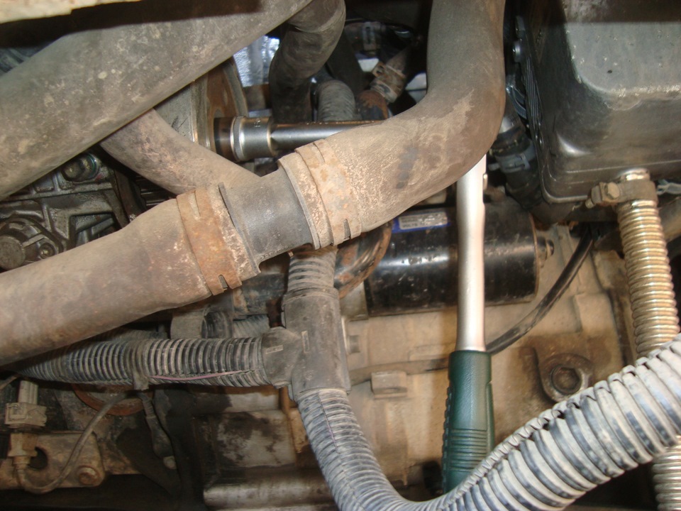

Снял бампер, решетку радиатора и вытянул радиатор вперед (приподнимаем и на себя). Далее открутил болт демпфера, болт пошел хорошо, без особых усилий. Снял защиту ремня.

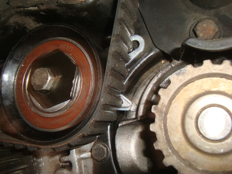

на фото видно, как установлен натяжной ролик ремня.
Замену второго ремня (ТНВД) произвел без проблем.
на фото пальцем указано место фиксации выступающей части ролика. Ролик натягивается до указателя язычка шестигранником, после фиксируется накидным ключом.

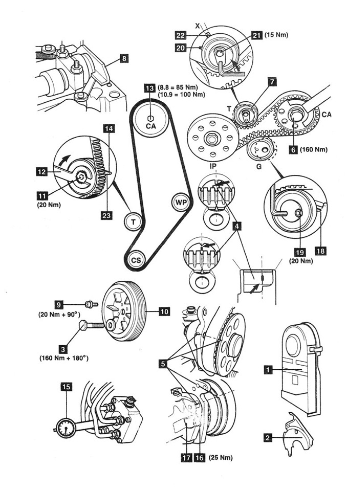

Далее выставил угол опережения впрыска с помощью часового индикатора
на 0,55
Метка шкива ТНВД должна совпадать с корпусом ТНВД ( метки отмечены стрелками)
Для установки угла опережения впрыска необходимо открутить болт(1) и снять проставку(2)
Затем необходимо открутить ещё один болт для фиксации переходника и индикатора часового типа (ИЧП)
Я выставил ИЧП с преднатягом 3мм. После накинул ключ и крутил ТНВД по часовой стрелке,
пока на ИЧП стрелка не прекратила движение в сторону уменьшения.
Выставил на ИЧП 0 и начал крутить ТНВД в рабочем направлении (против часовой стрелки) пока на ИЧП стрелка не достигла 0,55. Вставил проставку и закрутил болт. Собрал все в обратном порядке.

Привет, дружище. Если ты сам делал, то последовательность работ написал не верно. Сначала закрутить фиксирующий болт без проставки, потом накинуть и зафиксировать ремень тнвд, после поставить под болт проставку. Будь внимателен!

Это ты в "статике" УОВ выставил, а надо еще и в "динамике" УОВ выставлять
Молодец, правильным путем пошел
Крутить надо было за шкив коленвала, если "быть точным"
