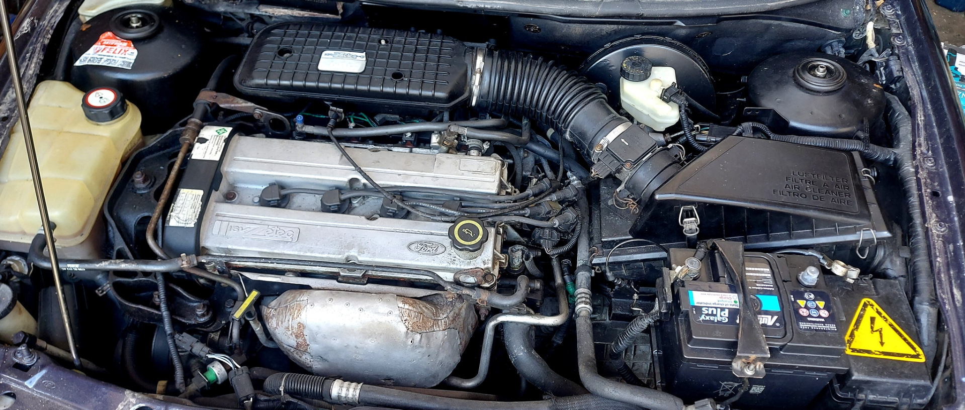

Пришёл черёд сцепления. Передачи включаются без проблем, коробка не шумит, но машина с трудом трогается на 1ой и очень медленно разгоняется — обороты растут, а скорость нет.
Вначале теоретическая подготовка — почитал как снимать, что откручивать, какие сложности… придётся снимать подрамник, иначе коробку не достать (габариты не позволят).

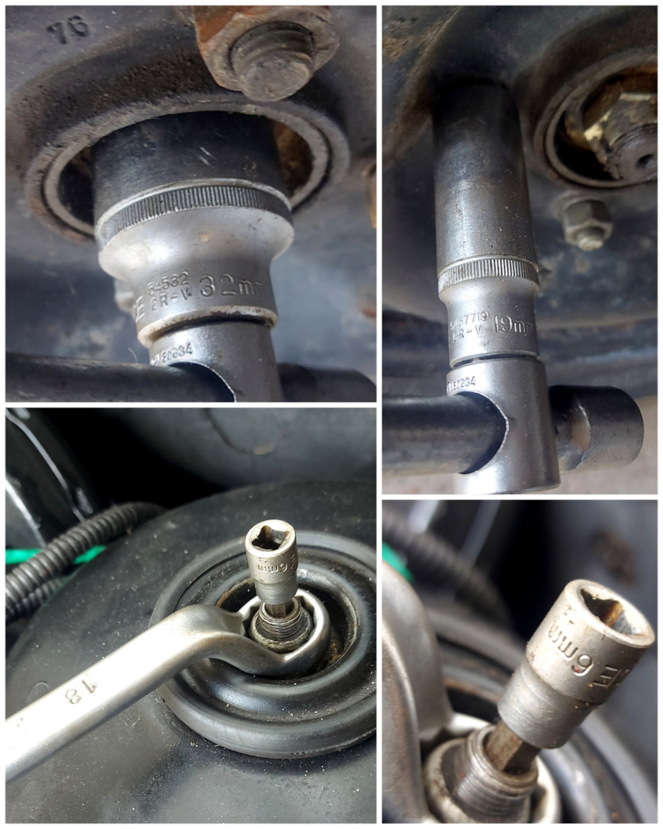

перед началом всех работ необходимо расслабить центральные гайки оси (32мм), колёсные гайки (19мм) и верхнюю гайку стойки амортизатора (18мм, шестигранник 6мм)
Амортизатор полностью снимал только с левой стороны

Подложил упоры под поддон двигателя (чтобы не провис, будут сниматься подушки, кроме передней правой)
Под капотом снимаем аккумулятор, площадку аккумулятора, воздушный фильтр с воздуховодом, фишки датчиков (температуры, механизма переключения передач)

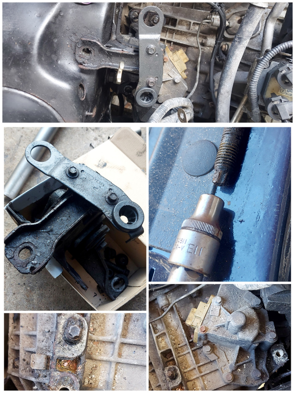

Снимаем левую подушку коробки и шпильки крепления (одна не выкрутилась)
Далее: нижние переднию и заднюю подушки по такому же принципу.
Снимаем тросики переключения передач от механизма переключения и кронштейн (прикручен к корпусу коробки)

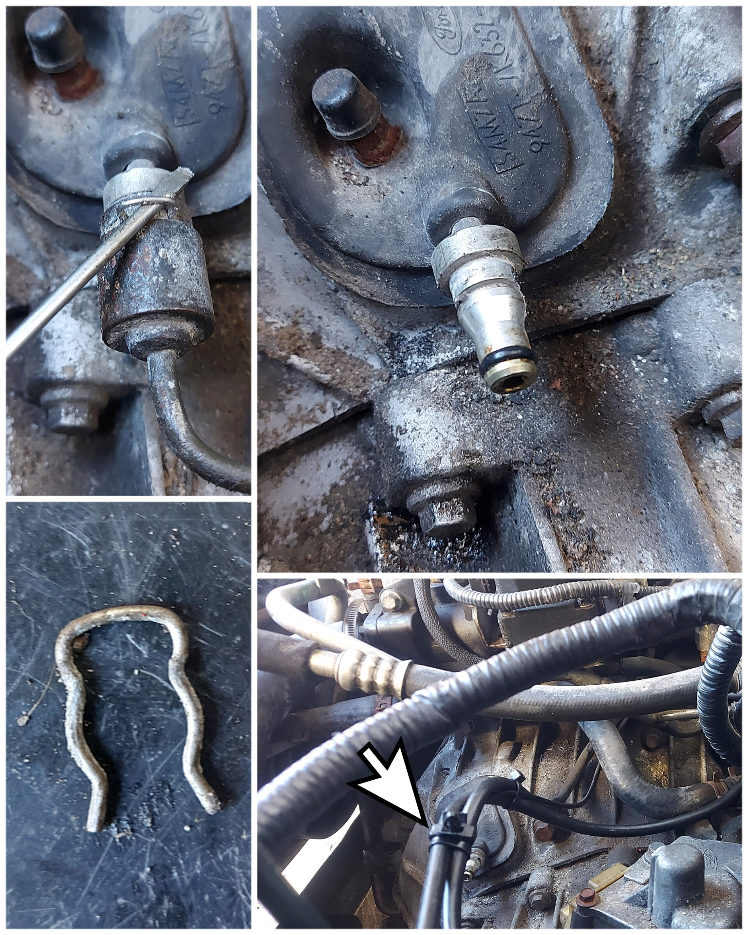

Снимаем гидравлическую трубку сцепления. Трубку замотал скотчем и закрепил около тормозного бачка, выше уровня, чтобы тормозная жидкость не вытекала (кстати, очень агрессивная к краске, если пролилась — лучше сразу вытирать и смывать водой)

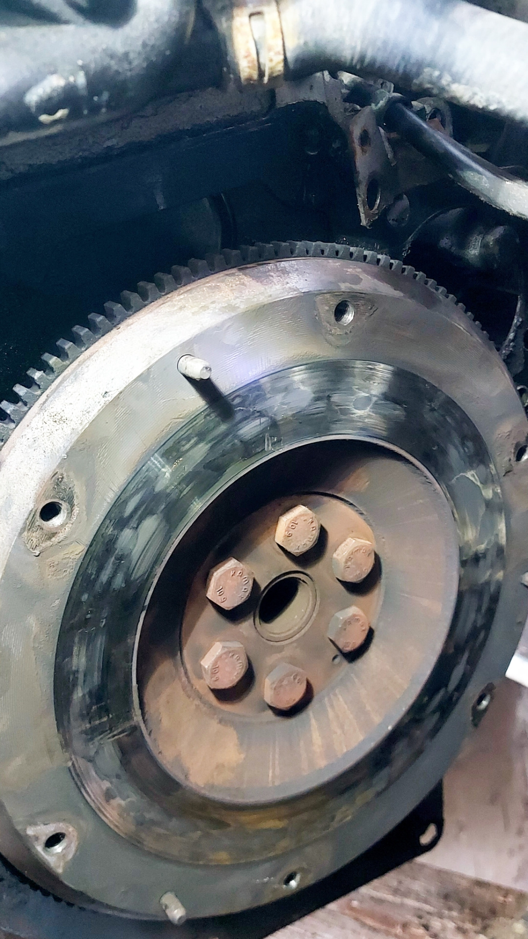

Откручиваем корзину сцепления

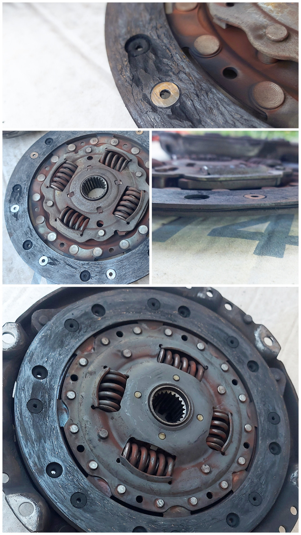

Диск сцепления уже отработал: начали стираться клепки. Штангельциркуля с собой не было, но визуально очень тонкий
Внутри колокола коробки все в графитовой саже

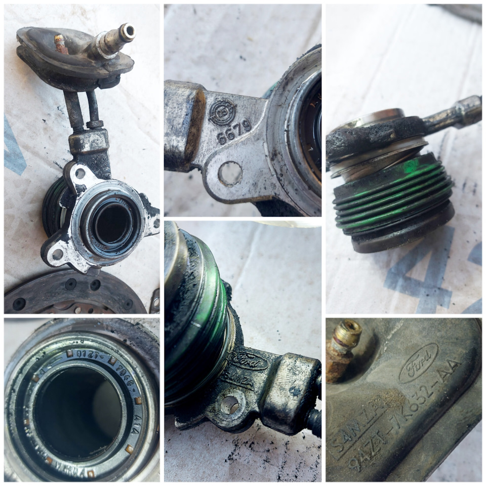

Купил комплект сцепления (корзина + диск) NK 132569
Разница в толщине очевидна
Рабочий цилиндр сцепления FENOX P2701 1478806

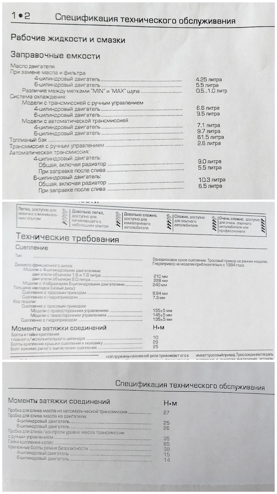

Информация с технической литературы по моментам затяжки, размерам, объёмам жидкостей:
