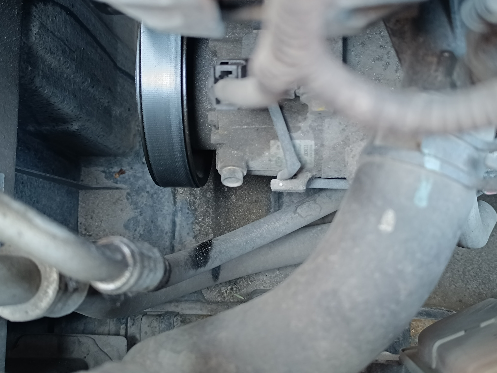

В наших авто компрессор постоянного вращения, зачастую у многих появляются посторонние звуки, вои из под него, обосновывается это 2-мя аещами:
1. Банальная нехватка хладагента, требуется перезаправка системы с добавлением нормы фреона и масла
2. В большинстве случаев не всё просто так и перезаправка может не помочь, так как компрессор постоянного вращения частенько на vag выходит из строя сальник, который находится на валу внутри самого компрессора и пропускает он исключительно в зимний период так как не любит перепада температуры, сжимается от холода и расширяется по приходу тепла и в момент сжимания резины с компрессора выходит газообразная фаза, а жидкая остаётся в незначительном количестве.
Как определить потек ли ваш сальник или нет, всё очень просто — если внимательно присмотрется на шкив компрессора то можно обнаружить там масляное запотевание, а так как компрессор должен быть абсолютно сухой, его там быть не в коем случае не должно!
Подведём итог: если у вас загудел компрессор или появился вой, не паникуйте для начала начните с малого, съездите на СТО и перезаправьте кондиционер (попросите, что бы масла вам добавили чуть больше нужного буквально 20-25гр), пусть осмотрят компрессор и шкив на момент утечки масла с него, в большинстве случаев клиенты отделываются лёгким испугом и заправкой.
На этом всё, надеюсь было полезно 🤗
P. S. На фото автомобиль киа сид 2 2014г.в
У компрессора потек сальник это видно невооружённым глазом и потек так, что масло закидывает на трубку

У тебя нехватка масла в компрессоре, вероятнее всего и, возможно, высокое давление в контуре (неконденсируемые газы) либо из-за грязного конденсатора. Ещё вероятный вариант (если у тебя компрессор Sanden) — управляющий клапан приехал.

у меня выл, фреон почти полный был, масла почти не было. Вдули чуть выше нормы — выть перестал.
Но судя по тенденциям — не всем помогает данное мероприятие, кто-то психует и меняет на Денсо.
"Избыток масла в контуре и компрессоре — не недостаток", как мне сказал один товарищ)
В большинстве случаев помогает, да.
А так, я боюсь, что тут дело в управляющем клапане, или что ещё хуже, как было у меня — наклонный диск.
