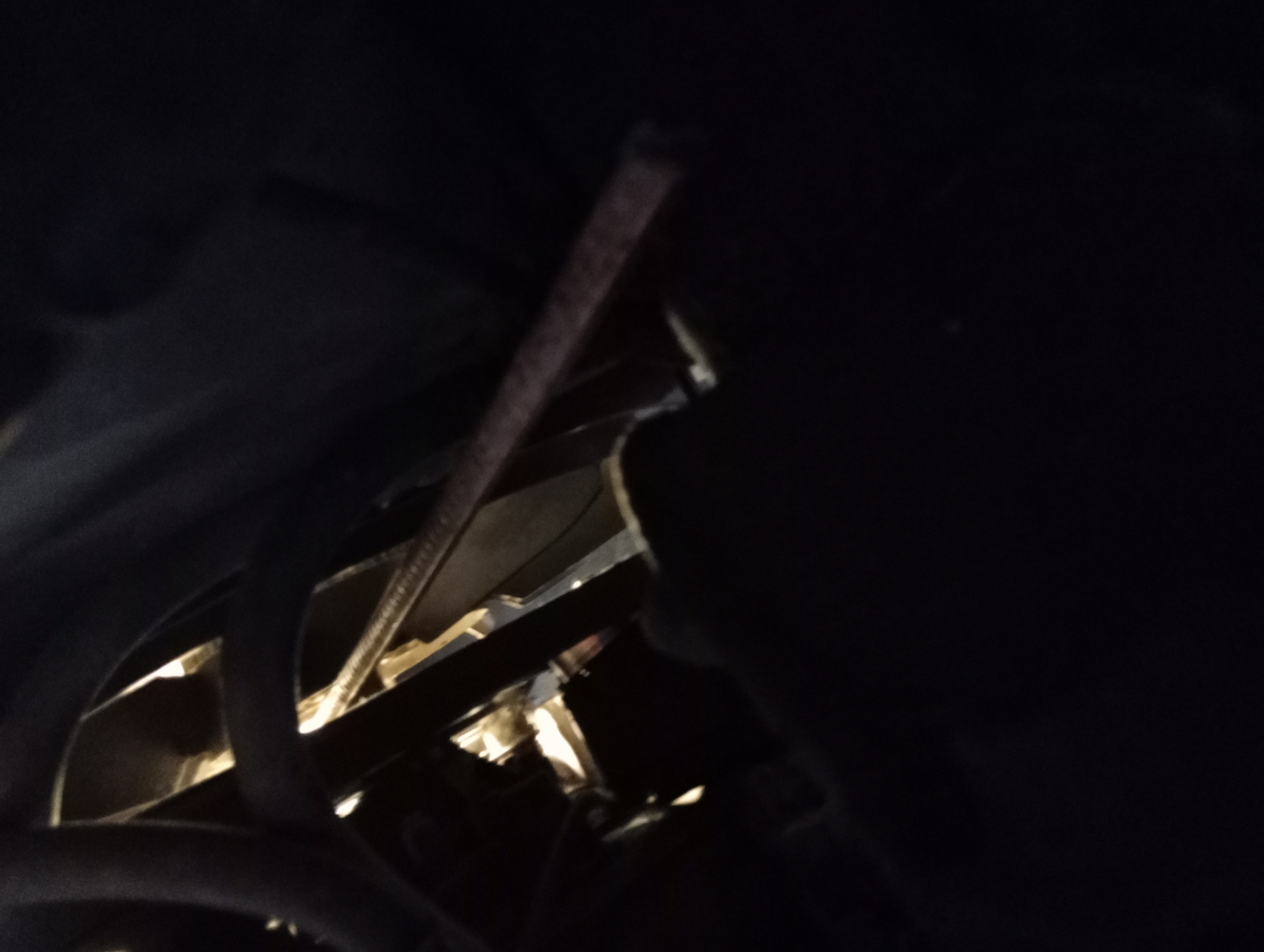

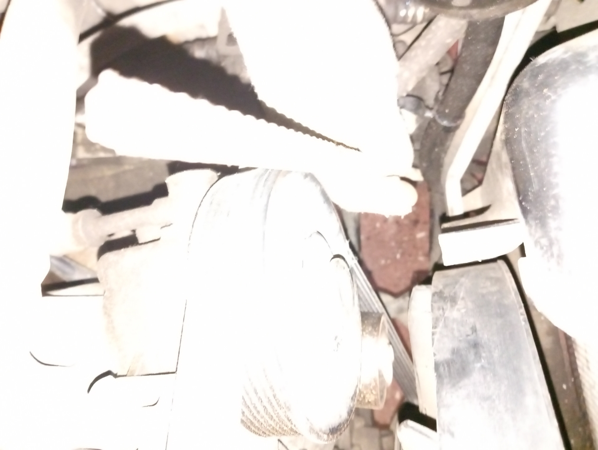

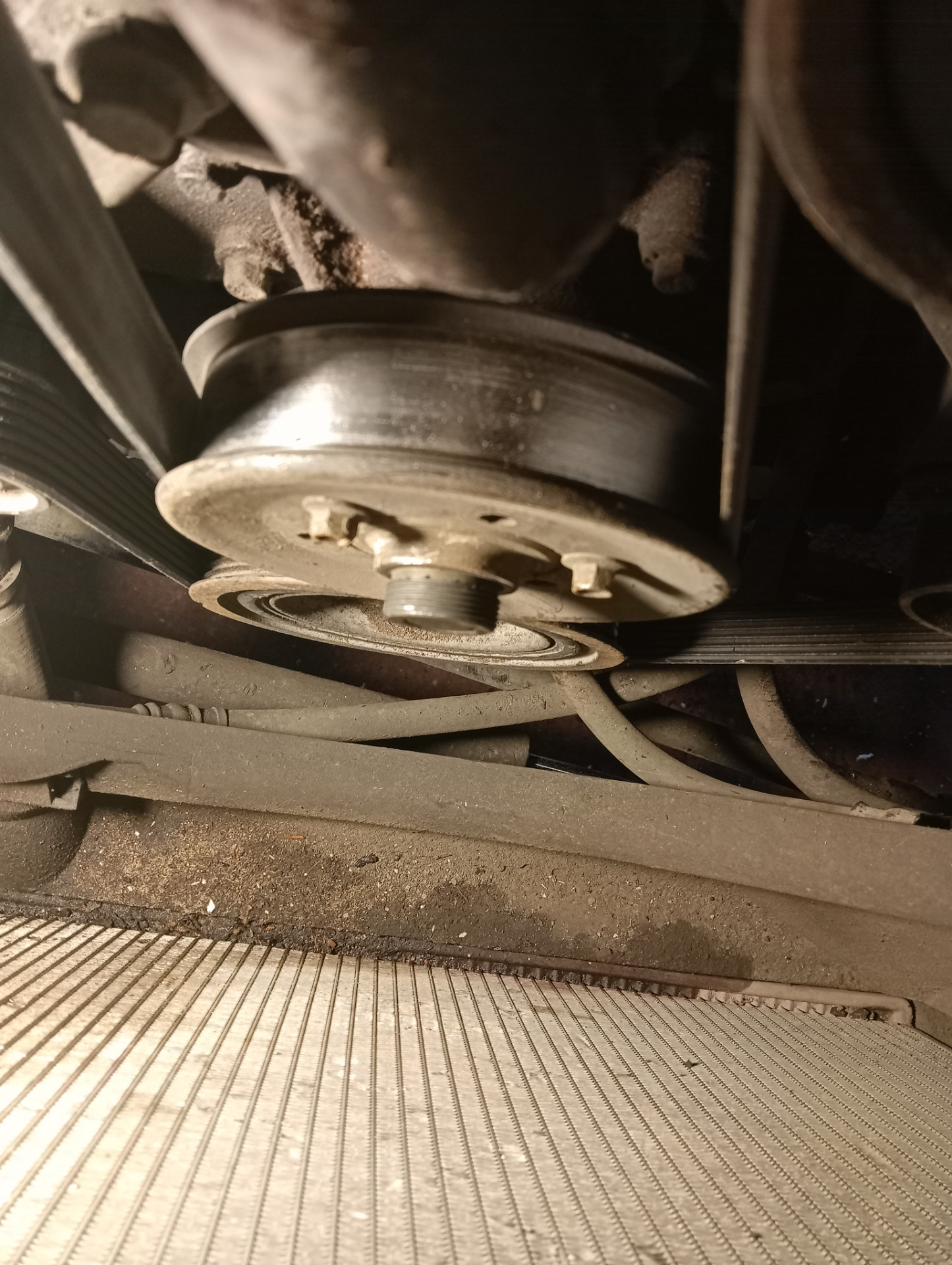

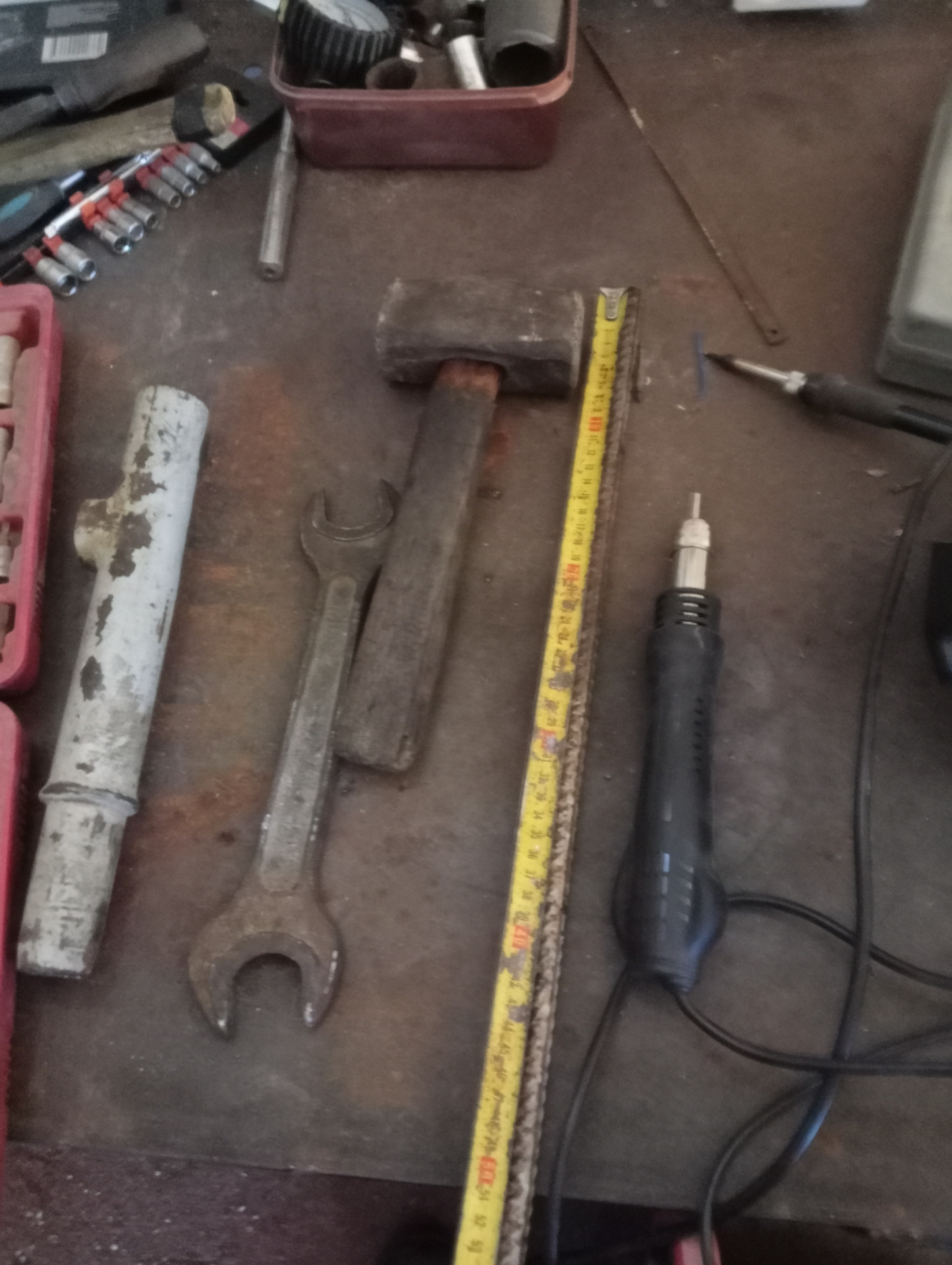

Спасибо за советы ребята, все получилось., Понадобится ключ на 36, арматура д8 длинной 55см или более, кувалда, обрезок трубы и фен. Стопорим муфту арматурой между гайкой и шкивом, проворачиваем и упираем арматуру в раму, чтобы руки были свободны. Разогреваем гайку муфты феном, ставим ключ с обрезком трубы (чтобы не покалечить другие детали кувалдой) и начинаем бить против часовой стрелки. В принципе за 10 минут можно снять, зная все это. Без прогрева и стопорения вручную я маялся часа 3, да ещё и в другую сторону крутил.) Всем добра.
