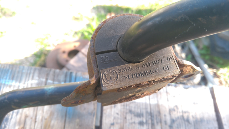

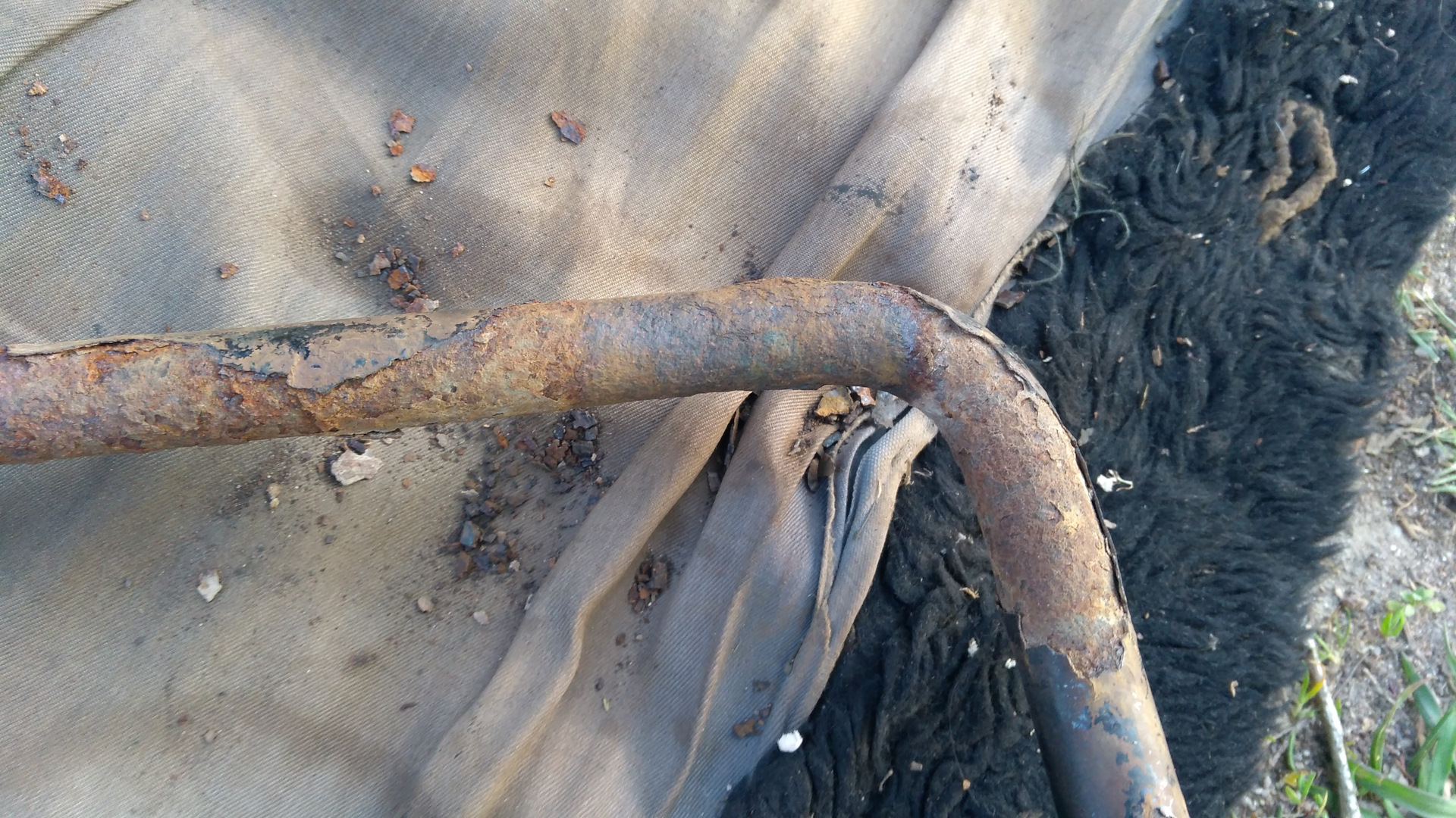

Бесполезными потому что, стаб этот уже сгнил и в местах где были втулки, там вообще уменьшился на пару мм из-за ржавчины. Поэтому, полез на разборку искать чего нибудь хорошего.

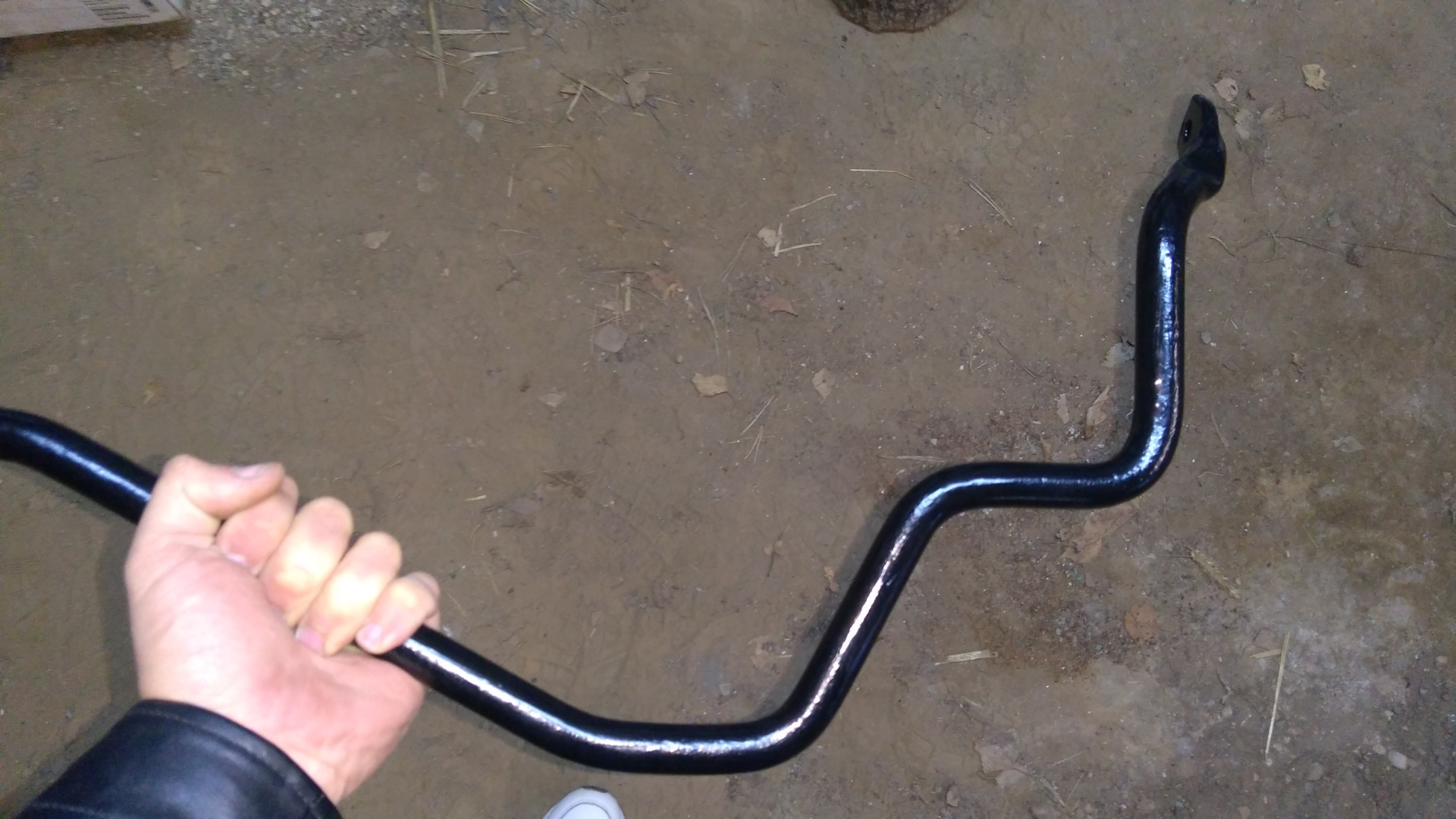

И вот попадается вариант стабилизатора от Икса с опцией спортподвески, а это значит что он толщиной 18.5мм. Мой родной же на 17.5 мм. Но, а главное что он весь в родной краске, и по фото отлично выглядит и цена смешная была. Так же хорошо, что он был с втулками и скобками. Собрался и поехал на разборку. Посмотрел и действительно, на нем было только пара жучков. Под втулками было все красиво. Не долго думая — купил.

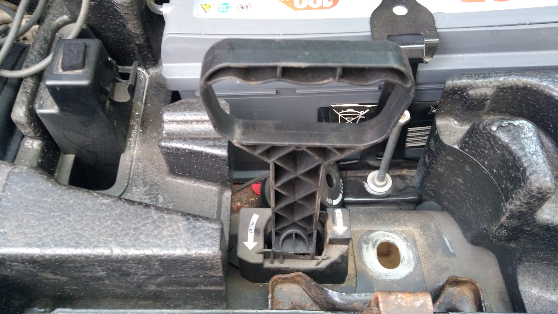

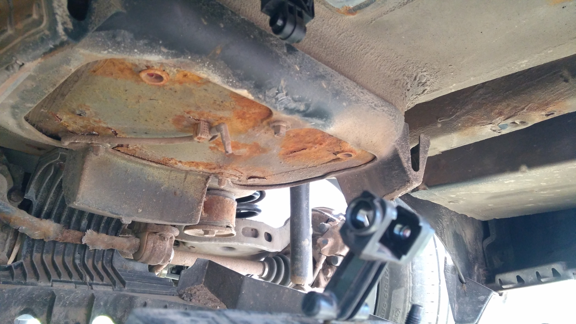

Вот теперь собственно и сама замена. Чтоб заменить стабилизатор, необходимо снимать нишу запаски, иначе не добраться к скобке втулки со стороны пассажира. Поэтому снимаем корыто))) Достаем запаску, откручиваем 3 болта и саму ручку. И корыто можно доставать. Места стало просто валом и доступ ко всему есть. А значит залез под машину, главное не домкратим, иначе стаб скрутится)) Откручиваем тяги стабилизатора, а затем уже и скобки где втулки стоят. И вуаля. Стаб в руках. Как я и говорил, он был весь ржавый, а под втулками не было живого места. НУ и в лом его. Берем новый-бушный и в обратном порядке его ставим-прикручиваем . Сначала подвешиваем за втулки, а потом и тяги.
ЧТо по итогу. Покатался и могу сказать, что первое время мне казалось, что задняя часть при поворотах чувствовалась уверенней, что она точно заходит в поворот, в то время как передняя ось вводила в заблуждение. Но, потом привык. Или это еще от того, что все сайленты сзади сейчас новые стоят. Может быть и это.

Номерок стабилизатора — 33 50 3 413 000, может кому пригодится.

п.с еще вот такой момент. при покупке стаба думал втулки заменить, однако как оказалось втулки на спортподвеску идут только в оригинале, не беру в расчет полиуретан. Был один вариант, еле наколупал, фирмы Sidem, но они пока бы приехали …было очень долго. А на стандартный стаб 17.5 заменителй валом. Вот такой нюанс.
