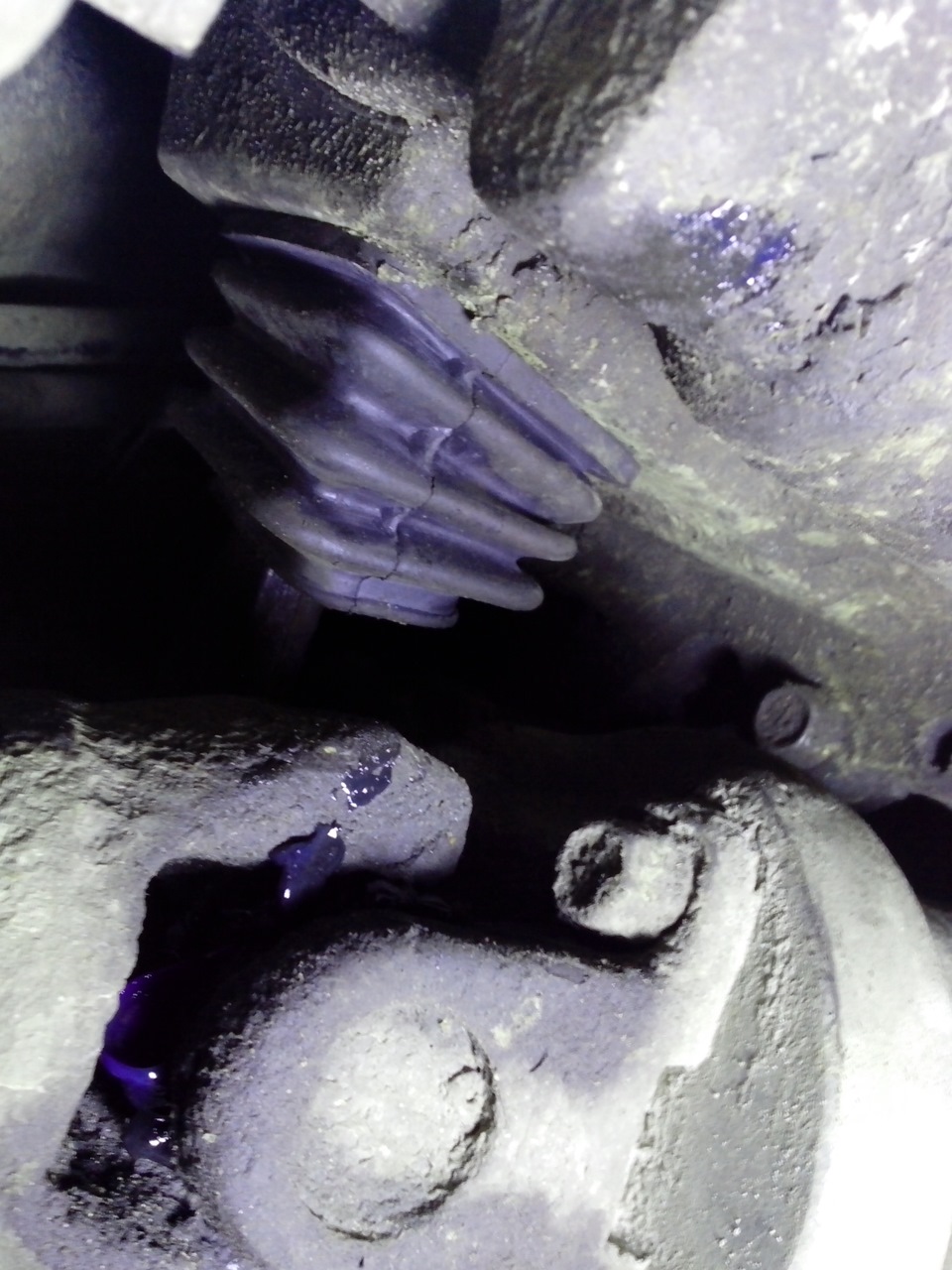

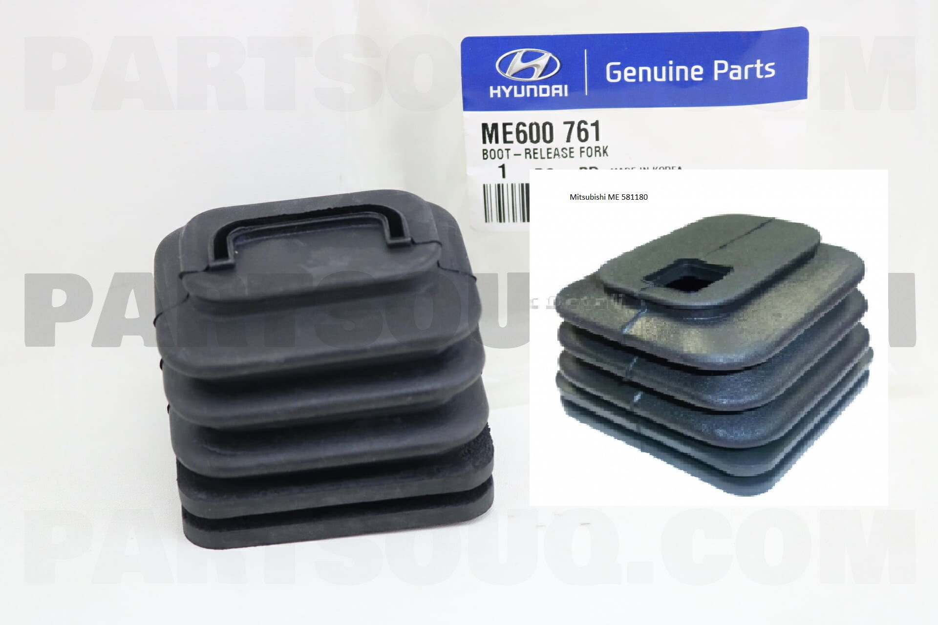

К сожалению рано или поздно все резинки стареют. Не миновала сея чаша и меня. При шприцовке кардана обнаружил порванный пыльник вилки выключения сцепления. Новый покупать замучила "зеленая". Не, ну согласитесь за какую-то резиновую хренотень (ME581180) отдавать 1700р. Как обычно на помощь приходит наш Хендайский друг. Его пыльник вилки выключения сцепления один в один с нашим, только надо немного подрезать (там даже интуитивно понятно, что подрезать).

Здравствуйте, подскажите есть толк такой пыльник ставить ? Там даже если вырезать квадрат, все равно прорезь большего размера остается, через которую пыль возможно будет попадать …
Толк есть. Рваный пыльник пропускает много грязи. А подрезанный практически нет.
ОК, спасибо за быстрый ответ, кстати данный артикул уже стоит 700-1000 р, есть более дешевый артикул, от хюндай H100 Hyundai / KIA 41427 4A000 ценой 180 — 250 р
Спасибо, очень важная информация. Тоже порвался пыльник а срочно нужен, посмотрел цены от 1500 до 2,500р за кусок резинки))) свой паджеро2 собираю, скоро тоже о нем буду выкладывать.
добрый день! а менять как, надо что — то разбирать или все с "улицы" делается?
Все с улицы под машиной. Максимум что надо сделать, это снять защиту днища (если она установлена).

я на днях тоже заметил что пыльник порван. Заказать оригинал жаба задушила, а хюндаевский не знал точно, подойдет — не подойдет. Короче, буду заказывать хюндаевский. Спасибо
