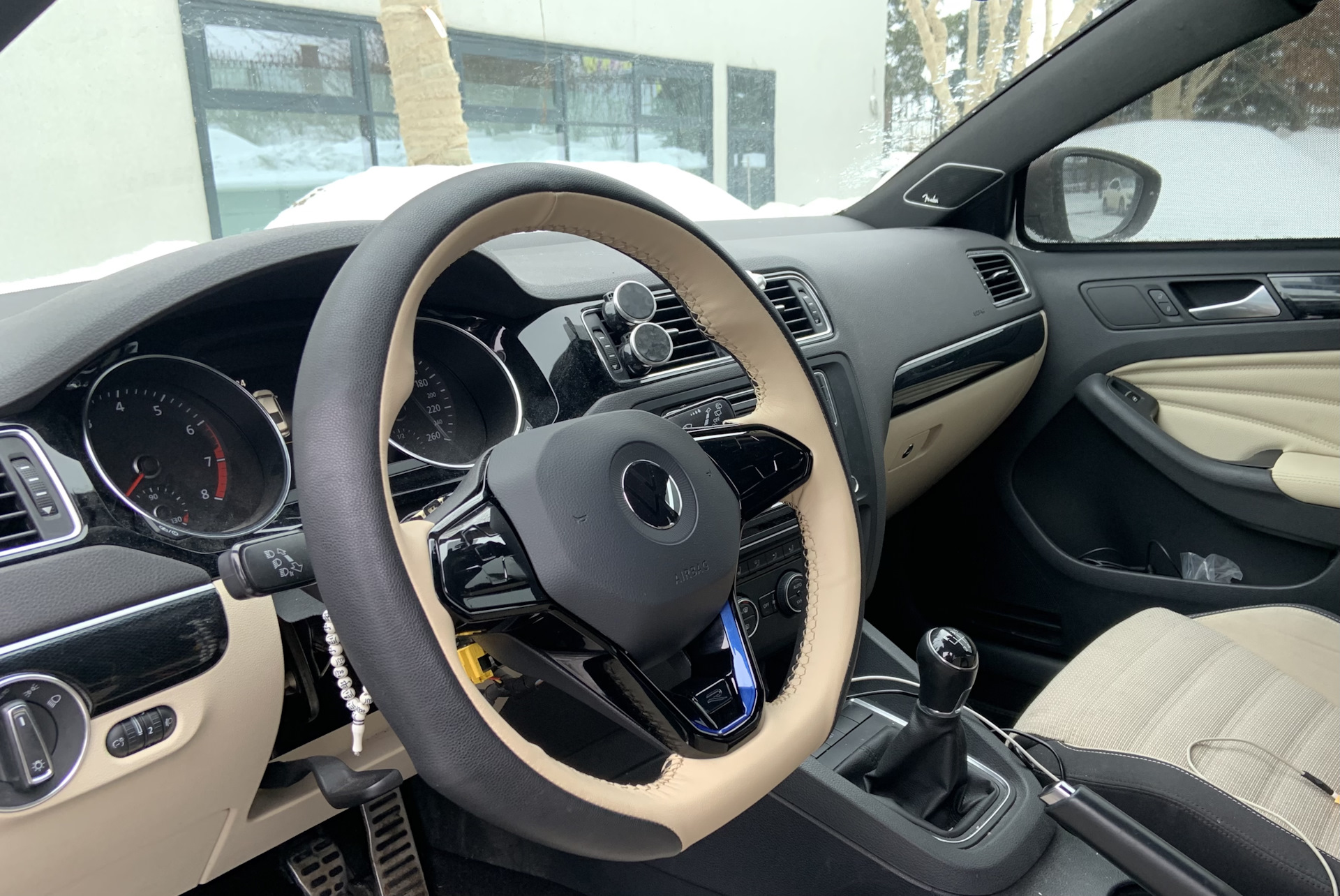

Однажды на барахолке обнаружил, что у камрада tiguantt появился в продаже светлый сенсорный руль. А т.к. у меня светлый салон и на Туареге и на Тигуане, то мне его сразу захотелось. Немного погуглив я выяснил, что это руль от электричек типа ID.4 с платформой MEB и там совсем другие кнопки по функционалу и по расположению элементов управления.
Но сами кнопки точно такие же по размеру, как и наши, а значит заменив кнопки на правильные можно получить светлый руль и на Туареге и на Тигуане. Решено брать его, и через несколько дней руль был уже у меня. Решил ставить его на Туарег, т.к. в нем у меня намного больше светлого в интерьере чем в Тигуане.
Первым делом надо было снять кнопки, рули я менял уже много раз, но ни разу не разбирал их, но оказалось, что тут все легко, пластиковыми лопатками приподнимаем рамку по всем трем углам и меееедленно, а это очень важно, без рывков вытягиваем штыри-гарпуны рамки из тела руля, тогда все пластиковые гарпуны останутся целыми.
Обод руля с датчиками прикосновения к ободу и блоком KLR, но блок тут с другим артикулом и там написано что он для платформы MEB, пока не стал его подключать к кнопкам, но разъем идентичный, может и заработает.
Кнопки просто прикручены к рамке, откручиваем их и прикручиваем новые.
Ну а дальше нужно немного подшаманить с проводкой и прицепить адаптер, для этого я отправил проводку разработчику адаптера — Роману hackr, он все сделает в лучшем виде и протестирует проводку на стенде.
Несколько дней ожидания проводки и можно устанавливать руль. Там дел то на 10-15 минут и вот руль уже на своем месте, и все работает.

Собственно вопрос: старый темный рлайн, наверное продали? Ну мало ли, я бы прикупил
В осеннюю дождливую погоду светлый руль не практично, грязь с ручек дверей активно переносится руками на баранку и он пачкается, поэтому светлый руль у меня только на лето, а на межсезонье и зиму ставлю темный руль

Сложно менять? …там подушка и т.п? Сам смогу сделать?
У меня руль сенсорный не рлайн, по сути захотелось обод рлайн
Для меня смена руля это 10 минут времени
Ну вы же уже профессионал.
Может есть какие-то нюансы для чайника?

Очень круто салон стал выглядеть, я бы перетянул кожу на ручке акпп сверху которая перфорированая в белый
Это тоже задумана, жду накладку на ручку кпп для перетяжки

Единственный минус то что руль не анатомический. А так я б тоже погонял с таким
Но пока только двухцвет

Туарег на механике?🫣
Какой туарег? Тигуан…
🤣🤣это джетта 6
