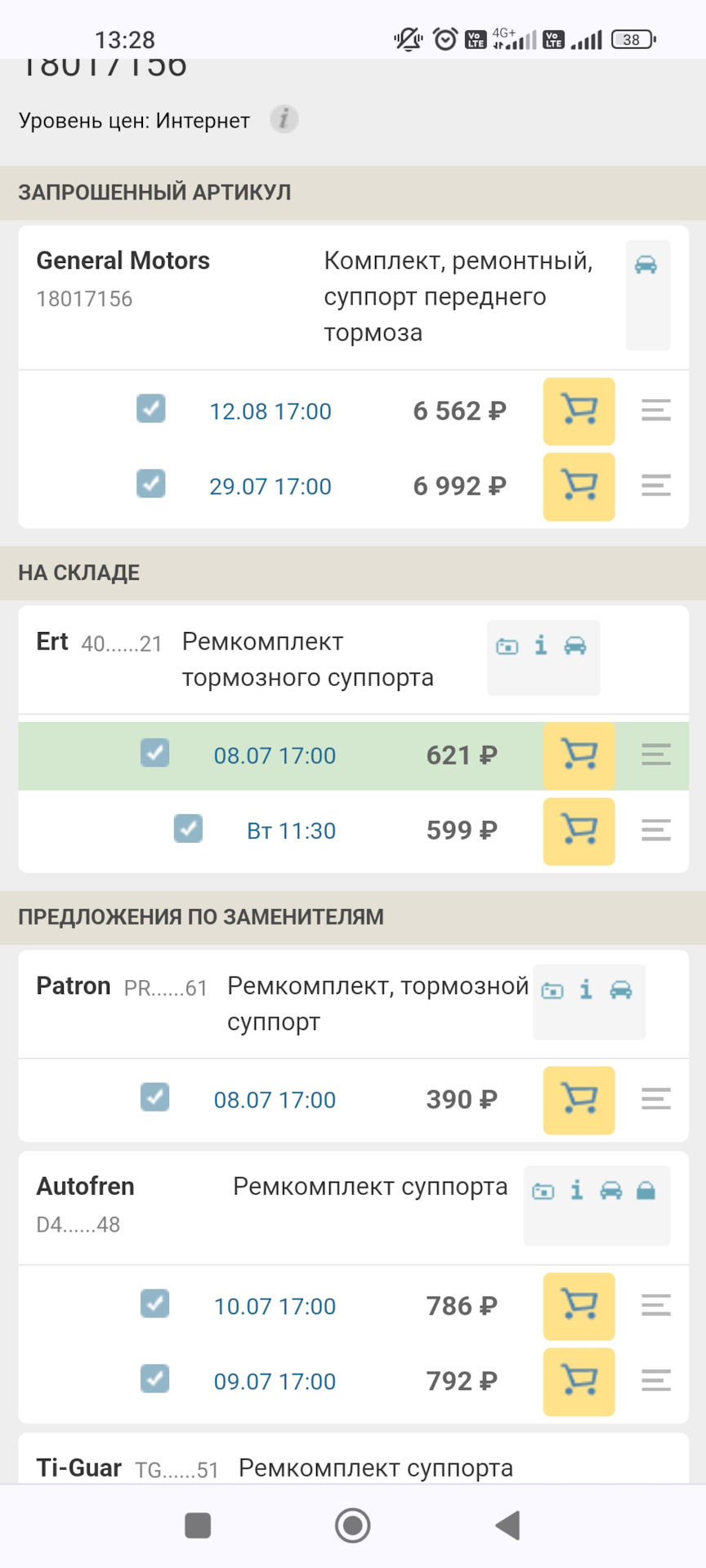

Купил ремкомплекты суппортов, тормозную жидкость и новые колодки.

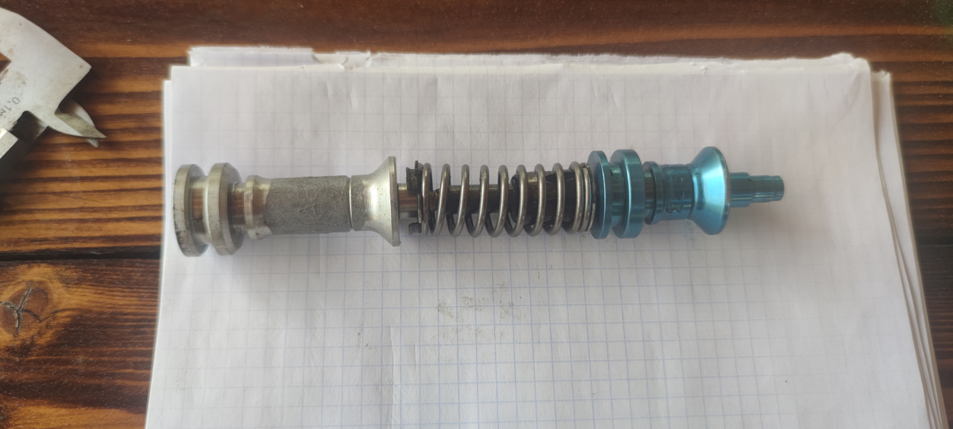

Что ж, чинить так чинить сразу все, чтоб два раза не лазить. Снял и разобрал ГТЦ.
Начинка
После не очень продолжительных поисков был куплен ремкомплект ГТЦ D1298 для Митсубиси. Собрал, поставил.

А ремкомплект суппортов, по какой фирме и номер можно, заранее спасибо
