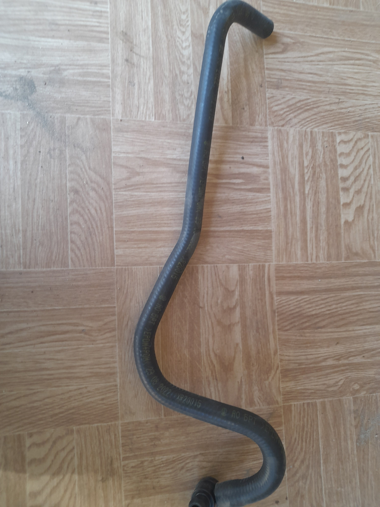

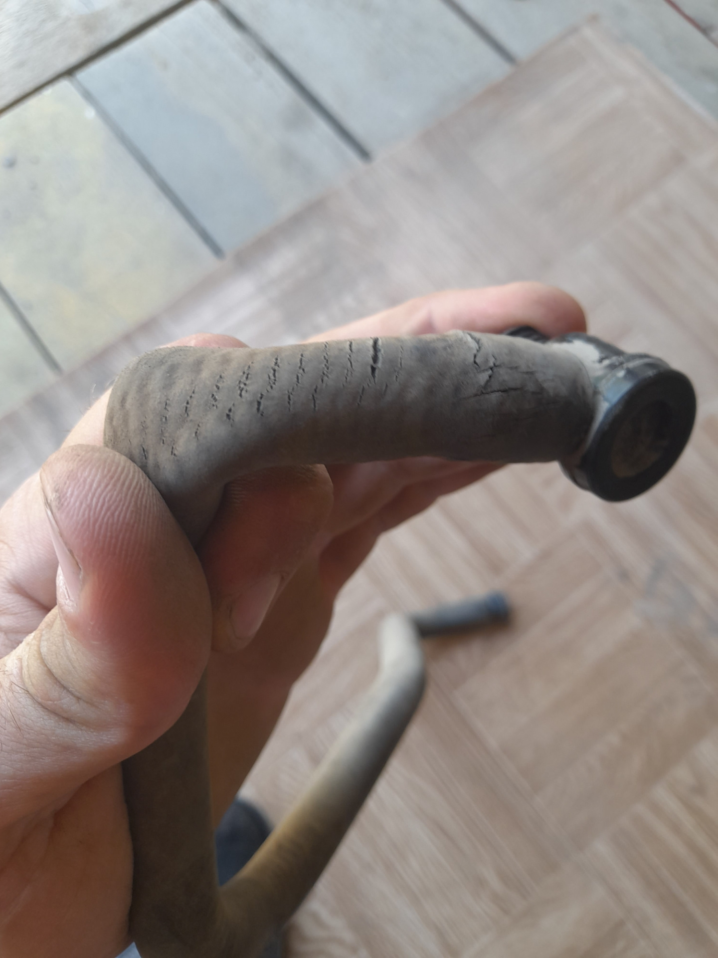

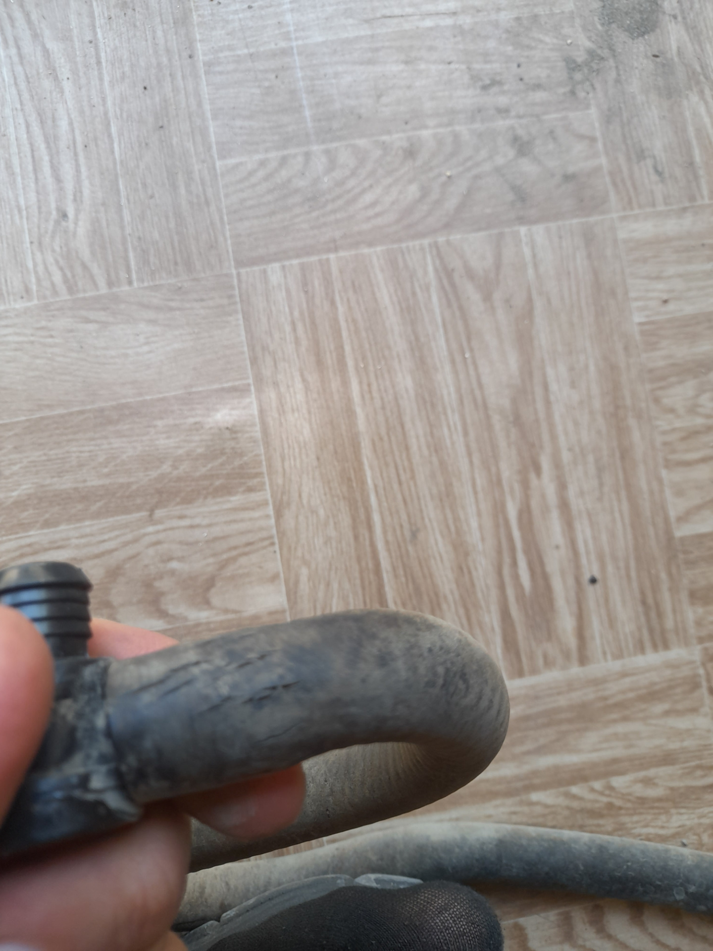

Всем привет! При осмотре подкапотноного пространства было выявлен потресканый шланга вут, .плюс было замечено что при разгоне вяло едет как будто держут…
Так через лопнувший шланг идёт подсос воздуха в двигатель, дад видит большое количество воздуха и начинает производить корректировки топливоподачи, а именно увеличивает время впрыска форсунок
Это может повлиять на тормоза но точно не на разгон. Там очень маленькая дырочка, это при дмрв могут быть проблемы, а здесь дад стоит он измеряет за заслонкой.

Что по итогу, тачка поехала или нет!
Да, опять резвая)
Норм
Даже не знал что это
Как вакуумник влияет на разгон ?
Подсос воздуха через шланг
Это понятно, как этот подсос влияет на двигатель ? Это ж тормозная система
Понял, спасибо за ликбез
