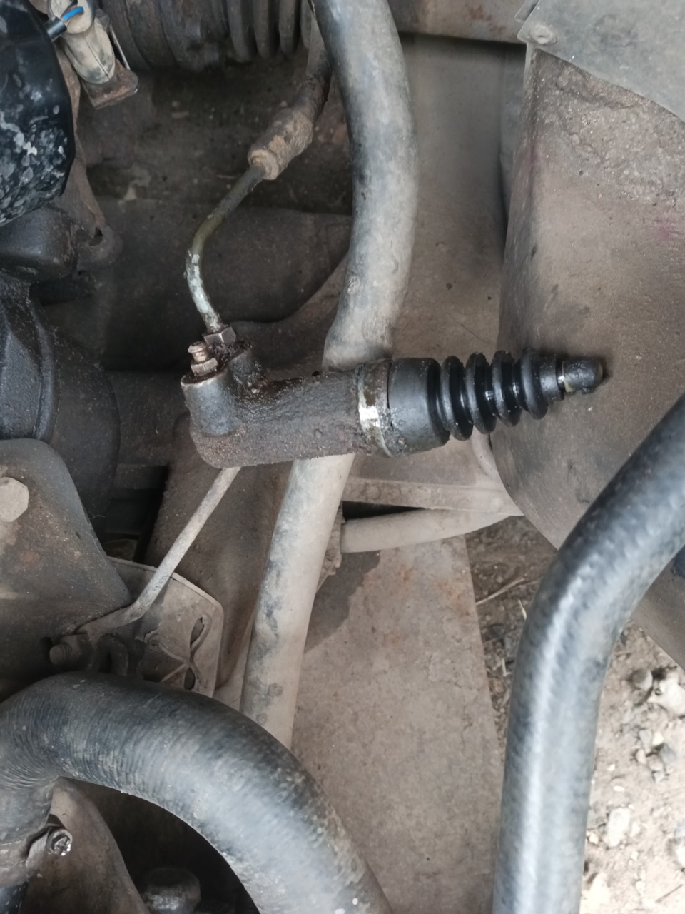

По замене ни чего сложного, только почему всеиоткручивают трубку а потом сам цилиндр, мне показалось проще открутить цилиндр и под капотом спокойно снять трубку. Прокачка как обычно через шприц с шлангом.
