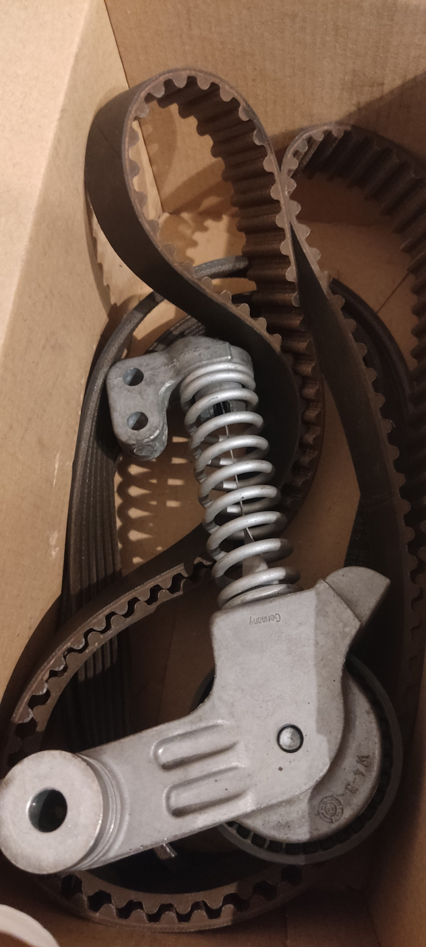

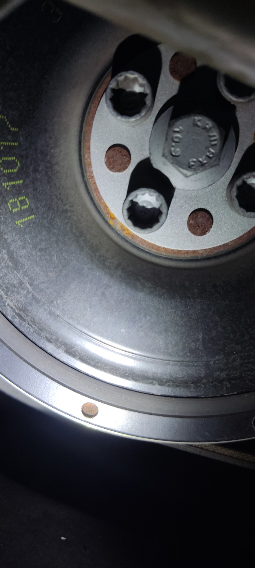

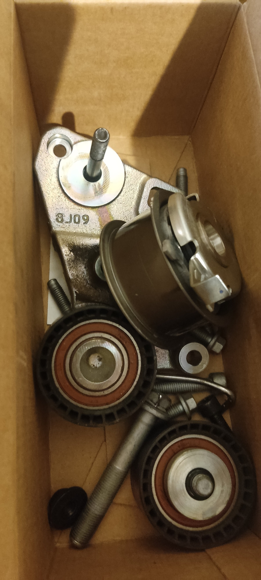

Все начинается с Секретки, повезло что в багажнике была, уже думал вот и вся замена ГРМ ))) . Далее пофотграфировал разные достопримечательности для мало ли пригодиться. Из нюансов, мало места около натяжителя генератора, пришлось из рядно повозиться с закидыванием нового ремня гены. Поранил все руки с этой доступностью ) Кронштейн подушки прикручен был так что пришлось брать ударную головку. Ремень ГРМ новый был Volvo-Dayco Синим цветом выбит. Также в какой то день сделана легкая химчистка салона средствами KOCH . И нанесен защитный воск на авто в два слоя, и антидождь на стекла. До дисков не дошли руки ))

Вечная темя в какую сторону ставить надписи на ремне )) было так.

Здравствуйте. Шкив к/вала чем стопорили? Видел спец ключ с 4 отверстиями в наборе продают.
Привет не чем. Хороший гайковер и можно обойтись без спец ключа.

Какой то спец инструмент для фиксации вала не использовали для замены ГРМ? Или есть какие то хитрости без инструмента?
Привет. Нечего не использовал такого. Побольше меток понаставил и смотрел чтобы не убежало. Хитростей вроде не каких нету. Если менять в гараже то гайковерт нужен хороший чтобы скинуть Шкиф коленчатого вала. Если в ручную крутить, тогда да нужно что то колхозить иначе фиг открутишь. Пока накидывал ГРМ один раз убежала шестерня распредвала, обратно выкрутил руками на метку и снова накинул. Подумал что могли бы какое отверстие придумать для фиксации…
