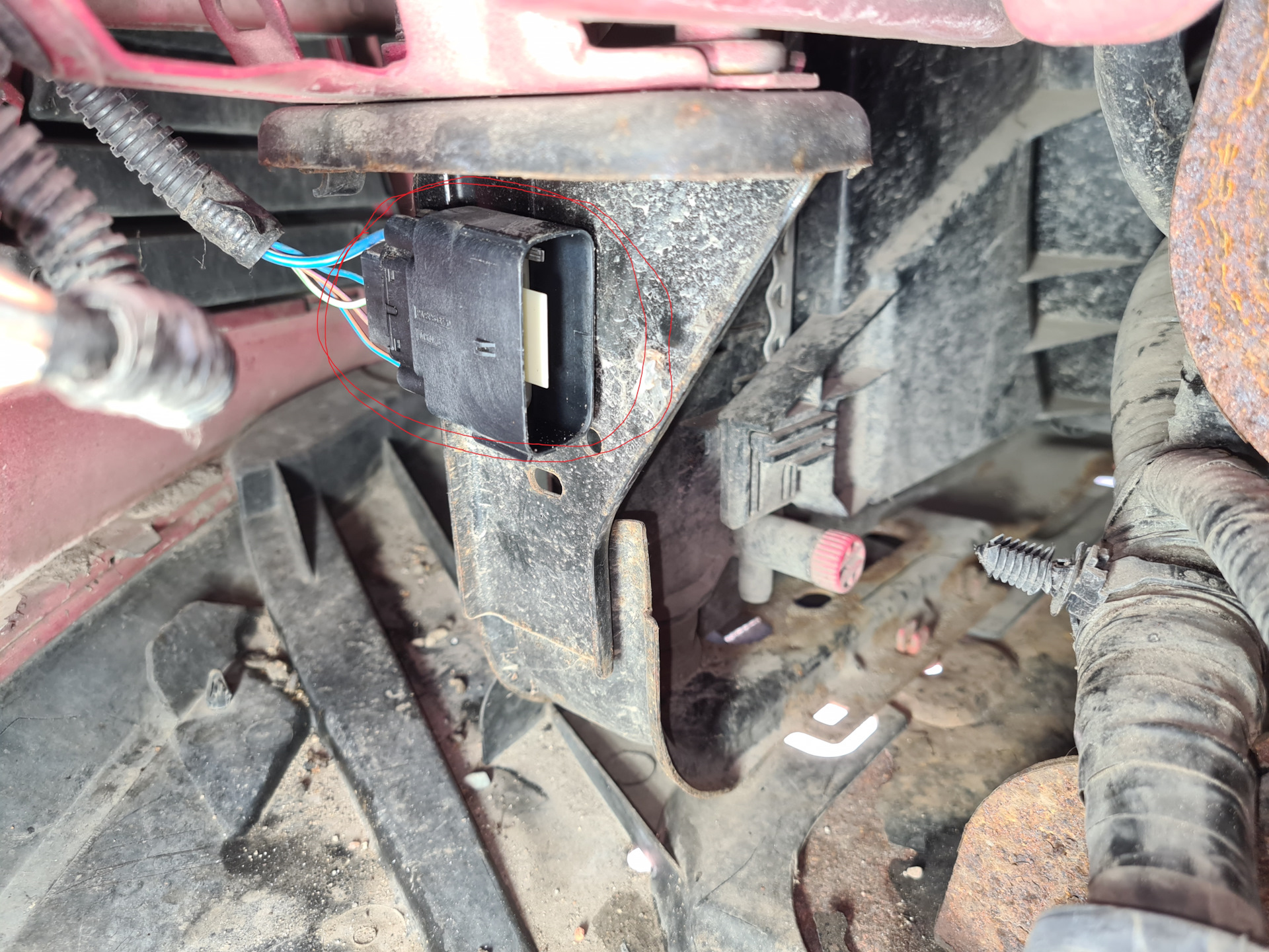

У многих 2.0 duratec на 3 -фокусах, ранних выпусков 12- начало 13 годов есть проблема с ошибкой U0109 — (Потерянная связь с модулем управления топливным насосом) Я ее решил для себя, Появилась она у меня с переходом на более свежий софт блока pcm (мозги двигателя) Проблема у кого есть эта ошибка, не системная, ЭТО НЕ СОФТ ! Из модуля бензонасоса он (называется PEM) по схемам, Идет в блок pcm (мозги двигателя) 2 провода, один называется PWM --- второй Diagnostic, Так вот второй провод диагностика, просто не доходит до pcm блока, и висит в пустоте на разъеме С12A, вот его и надо дотянуть до моторного отсека в район радиатора там сбоку висит разъем С91B там и стыковка, и все… проблем больше с этой ошибкой не существует, А на первых прошивках не горела ошибка потому, что на заводе знали об этой проблеме, так как подкапотные проводки были универсальные шли и на 1,6 и 2,0, на движок 1,6 этот модуль не нужен, инженеры форда, просто в софте заглушили эту ошибку, но позже конец 13- 14 года этот провод добавили в подкапотную проводку, и маскировать софтом проблема исчезла, Поэтому кто заливает свежий софт сталкивается с ошибкой U0109, так как прошивки полноценные, и идет полный опрос блока pem, а в реале у нас у кого горит ошибка, двигатель работает в аварийном режиме, насос просто качает по умолчанию

Видео нет, снять бардачок, увидеть белый большой разъем, от него протянуть провод в район радиатора, там соединить
А где там в районе радиатора? Слева или справа
На фото показан разъем с левой стороны, рядом находится слив с радиатора, охлаждающей жидкости
Это нужно добавить не существующий провод да в разъёме под бордачком куда его запитать и в радиатор куда сувать?
Да добавить 1 провод в разъем, что под бардачком, и протащить его в район радиатора, снизу есть разъем вот в него что на фото, в ответной части этого разъема, уже стоит провод диагностика из pcm, соединить их и все

Изменилось, больше при опросе ошибки не возникало, аварийного режима больше нет ! работает все штатно, только сегодня доделал, протащить из салона в район радиатора провод, по штату еще тот квест
