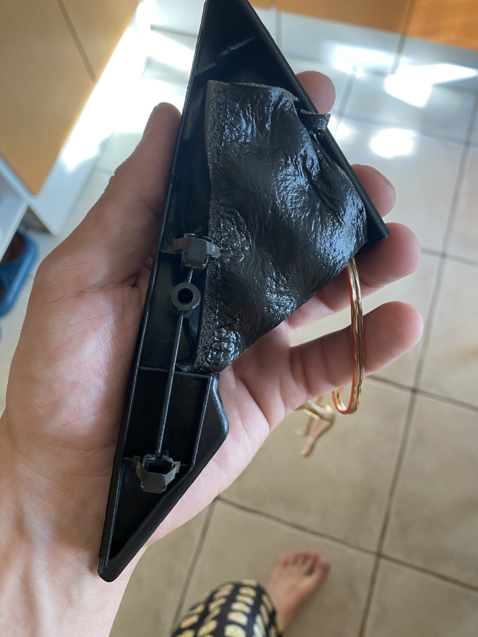

Пришли наконец уголки с Али и твиттеры, идею про установку Арканов очевидно понятно у кого скомуниздил😂

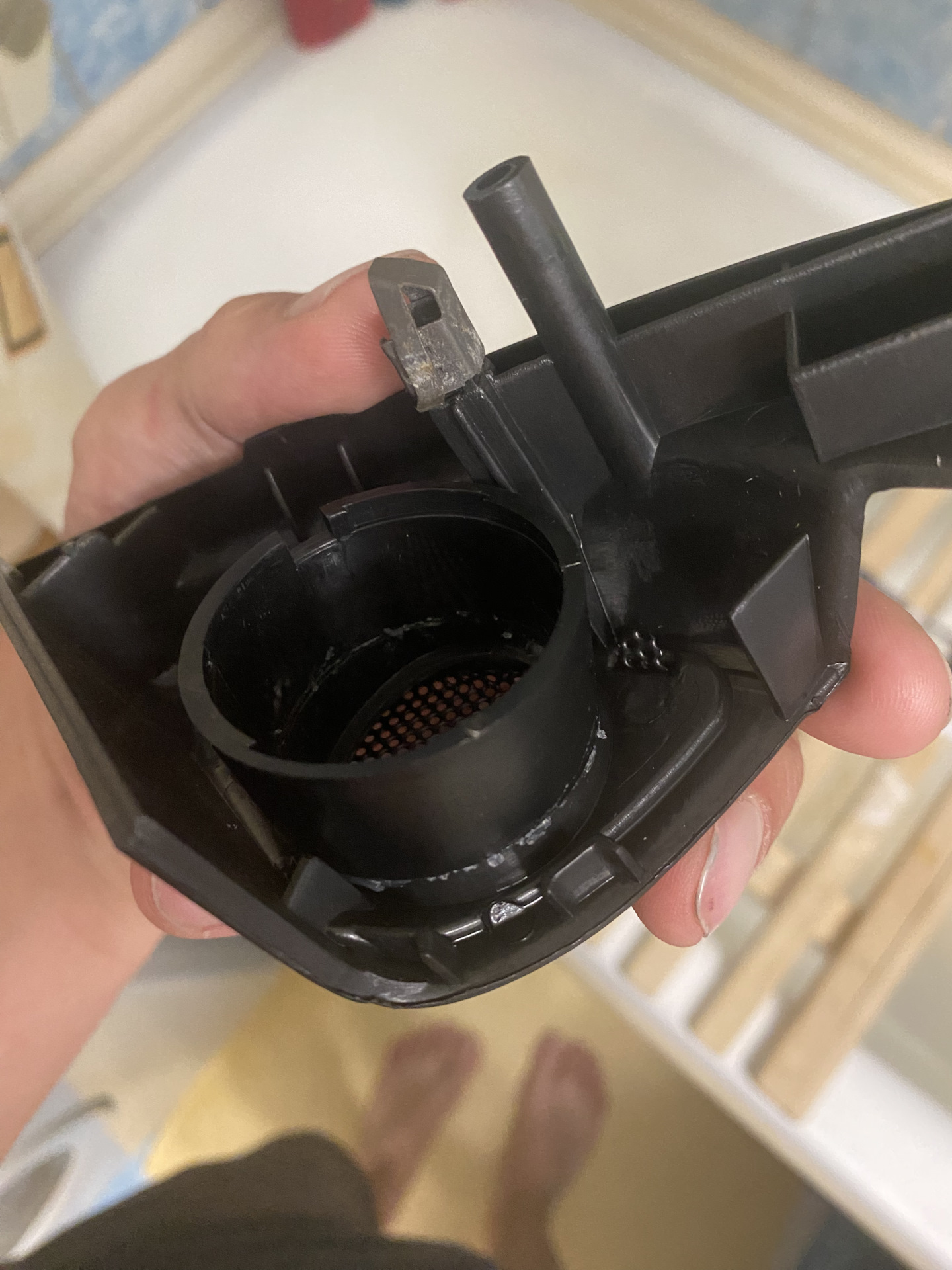

Ничего сложного, но с китайским уголками пришлось повозиться, тк на них не было крепления динамика, колхозил на герметик(что под рукой нашел) благо подиум который шел в комплекте подходил по диаметру.
В проводку врезаться не стал, пропаял концы провода и сунул в колодку, держатся очень хорошо, все заизолировал и наконец словил какой никакой кайф от музыки)
