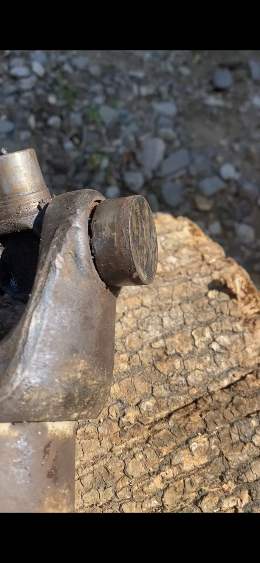

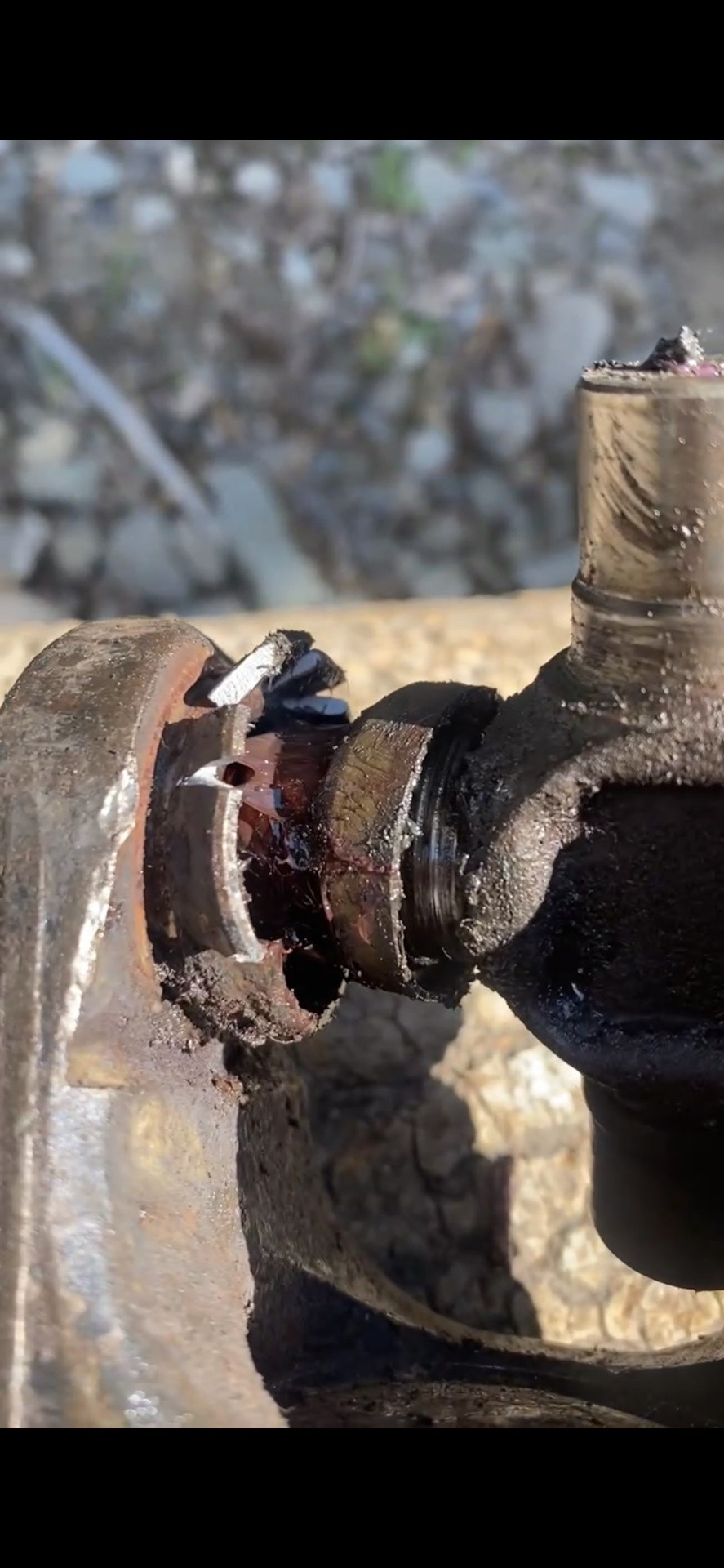

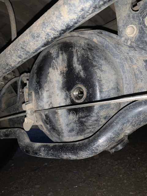

Крестовины я постоянно раз в сезон шприцую. И поэтому не как не ожидал от неё такой подставы. Последний раз шприцевал их марте. И какое было мое удивление, что заскрипело где то сзади и посередине машины. Полез опять со шприцом под машину, предварительно подняв два задних колеса, для того что бы можно было покрутить кардан. И вот что я заметил, из всей крестовины только две прошприцовываются, а два бочонка сухие… вот она и скрипит… досадно, ведь не вибраций не люфтов не было… снимаю кардан, пытаюсь шприцевать в разных углах крестовин но все без результатно.
Появилась мысль снять стопор, чуть разжать ее… но такая идея у меня совсем не сработала, так как эти бочата закисли в посадочном. Да так закисли, что я их часика 2 выбивал и в конце концов без болгарки не обошлось…

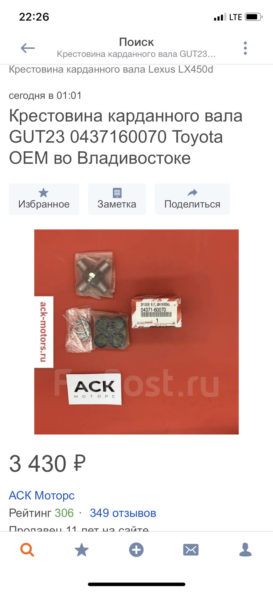

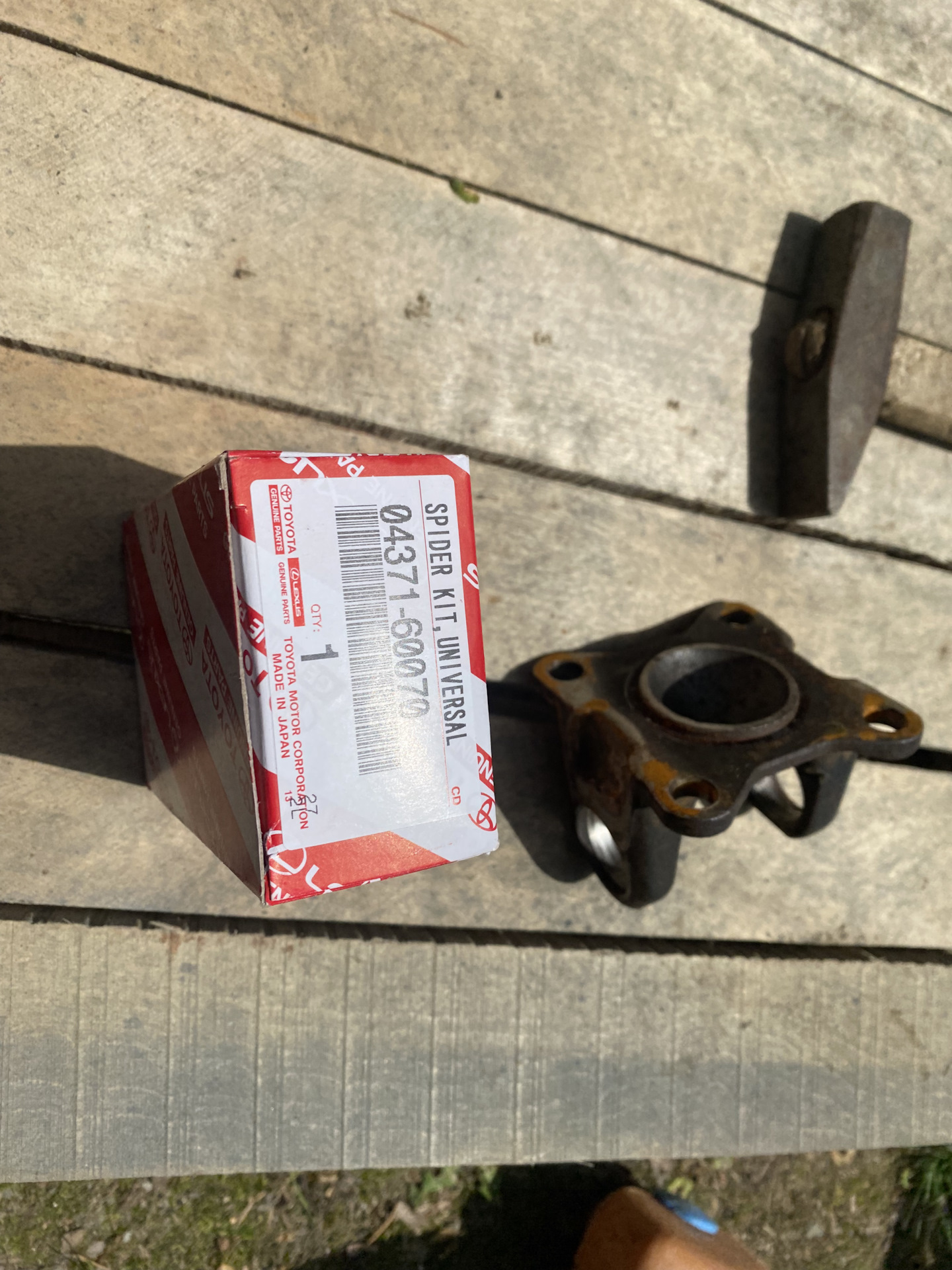

Крестовину решил брать оригинал.
Вот номерок: 04371-60070
В обратном порядке собралось все быстро, и не вызвало ни каких проблем.
Передняя крестовина живая, ее нет смысла менять.
