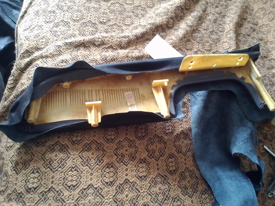

Собственно, заморочился с перетягом не ради понтов типа "смотрите пацаны, какие у меня кожаные ручки", а вынужденно — машинка досталась с таким микрокосяком, на фото:
А донором для перетяжки послужили рукава старой батиной кожаной куртки. Спину от куртки он уже порезал и куда-то использовал :)
Процесс снятия дверных карт описывать не буду, ибо если кто не сможет их снять, то и за перетяг лучше не браться :)
Несколько фотографий процесса разборки самой карты с целью добраться до ручки-подлокотника прилагаю.
Оторвал синтепоноподобную подкладку и открутил почти все, что блестит, таким образом отсоединив верхнюю часть дверной карты.
После этого добрался до креплений заветной ручки.
Снял все, разобрал ручку на 2 части.
Между делом распорол рукава старенького кожана. Никаких выкроек не делал — приложил, натянул, приклеил, лишнее отрезал по месту.
Клеил на простой суперклей. Сначала натягивал кожу вдоль, потом поперек, потом подрезал и натягивал в местах изгибов.
Результатом вполне доволен, старый кожан обрел новую жизнь совместно с подолкотниками ))).
Весь процесс занял несколько часов. Сам перетяг занимает примерно столько же времени, сколько разборка-сборка карт.
А теперь самое приятное: потрачено всего 25 рублей на суперклей :)

спасибо, на самом деле здесь все довольно просто — дольше разбирать и собирать карты
