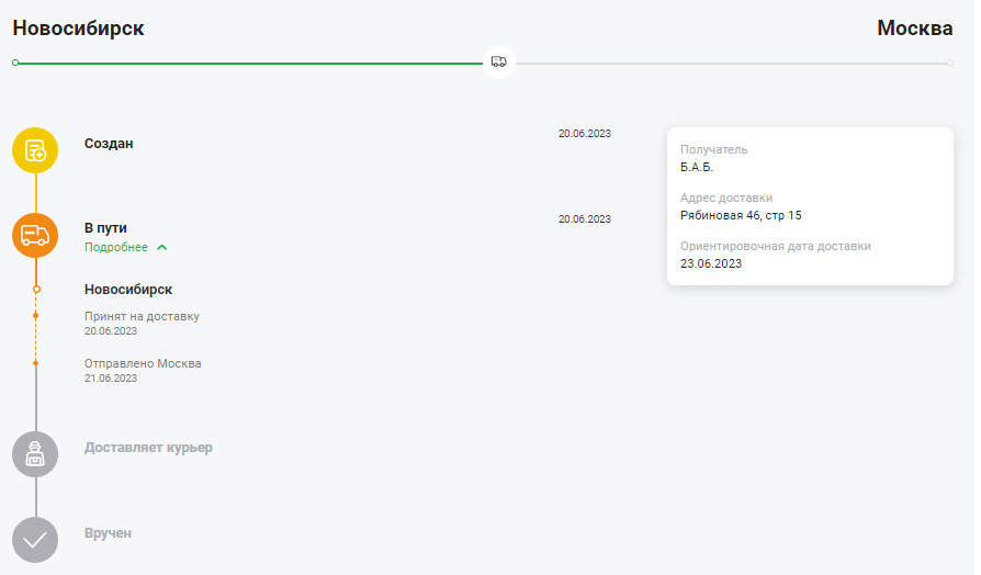

1500 — отправка ТНВД СДЕКом в Москву
1500 — возврат ТНВД СДЕКом из Москвы

Ремонт затягивается. СДЭК благополучно потерял отправленный в Москву ТНВД.
