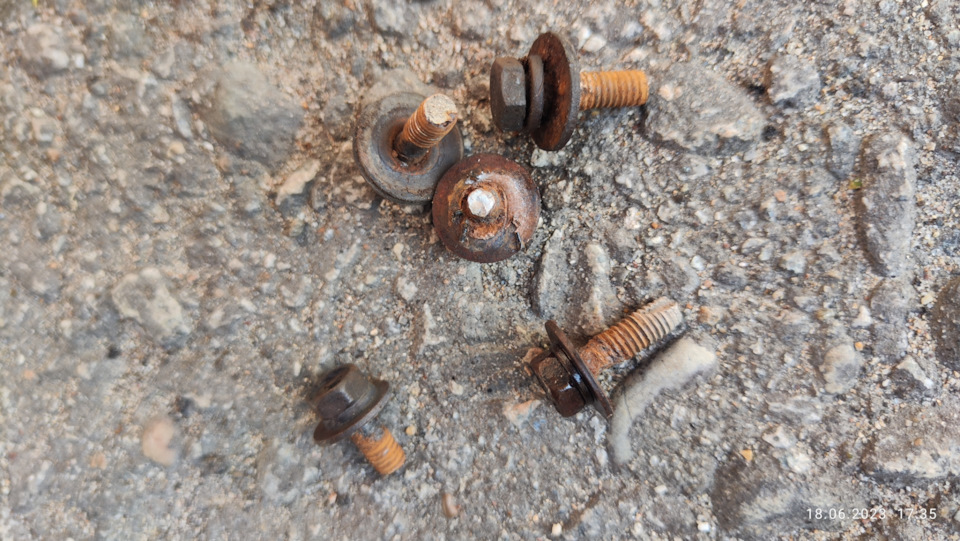

Недавно увидел на просторах drive2, меняют болты креплений на нержавейку, решил заморочиться. Взял болты и шайбы из нержавейки.

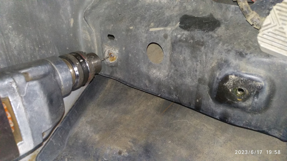

Взял разной длины 6*16 и 6*20. Что могу сказать, те которые недавно откручивал по той или иной причине, открутились. Но состояние их очень печальное. Так как шуроповерта пока нет под рукой, решил с другими не заморачиваться. Высверливать надо будет болты, которые сломаются. Пока поменял часть… Но на этом не остановлюсь😁😉

Прошлым летом тоже перебирал крепеж брызговиков — обломились все болты. Пришлось снимать все кронштейны. Особое удовольствие снять маленький кронштейн переднего брызговика
Перед не стал трогать, а зад решил поменять 😁дурная готова рукам покоя не даёт 😂

Я теперь банку с салом всегда использую в резьбе. Раньше литол был в тюбике. В принципе раз в два года можно эти больтики открутить и закрутить. Делов 5мин. Хотя я уже за 5мин высверливаю обломышы и резьбу прогоняю, руку набил🤣

В основном прикол, что там болт ржавеет и ломается по фото видно. Из м6 превращается в м3
Там всегда пара вращения: болт и гайка. Что слабее, то и умирает. В данном случае скорее всего болт из нержи слижет резьбу на гайке и привет метчик на М8😉👍
Ну это мелочи ) главное запас есть) пока с м6 все работает)

Это не помогает, так как ржавеет именно под головкой болта, после чего он обламывается.

Эти М6 нельзя выкручивать шуруповертом! Вручную 1,5 оборота туда — один обратно! И т.д… Иначе дрель, сверла, мат и потом метчик!)))
Так и крутил в ручную. один обломился. Буду высверливать (((
