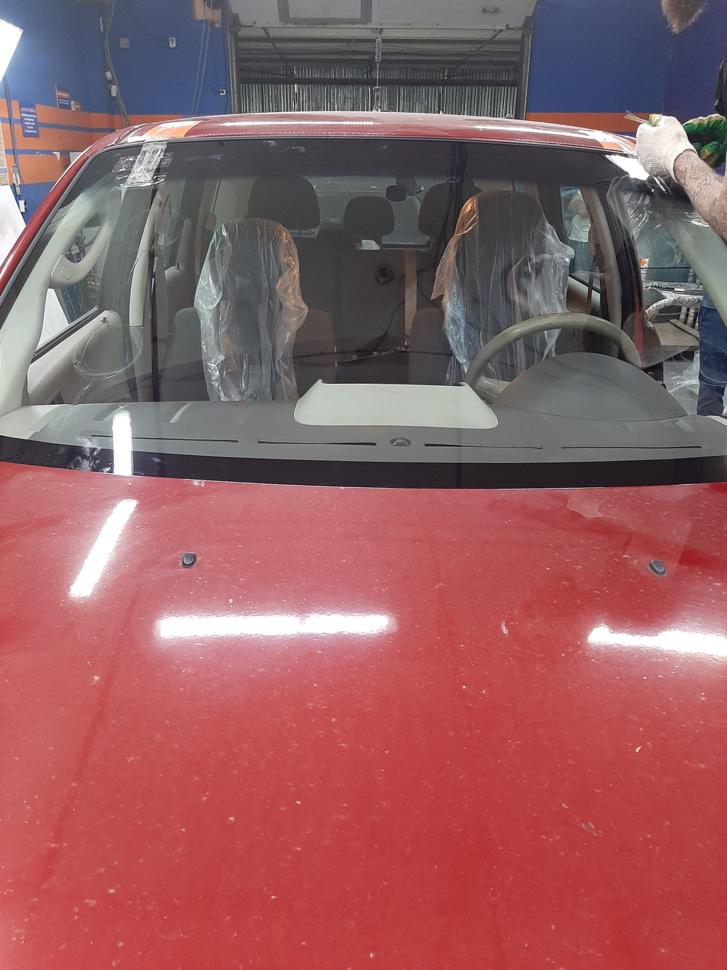

Установщики порекомендовали Fuyao FYG FRDW1397GBY (5162AGNBLVW), говорят оно качественнее. Fuyao идёт с молдингом от 1 поколения (у нас он шире), но внутренние посадочные отверстия одинаковое. Принесли, показали и осмотрели стекло, всё ок. Открутили дворники с поводками, сняли нижнюю накладку. Стали извлекать старое стекло, молдинг справа не поддавался, 2 раза даже рвался трос, которым подевали стекло, но дело мастера боится.
Сняли старое стекло, убрали резинки и герметик. Подготовили новое, приложили к авто, встаёт на ура. Нанесли ровно герметик пистолетом, который давил шуруповерт.
Взяли, установили, надавили, верх заклеили в двух местах скотчем (который сказали не снимать 3 дня), расправили молдинг и всё готово. Рекомендовали день не ездить и не домкратить, а также поменять дворники.

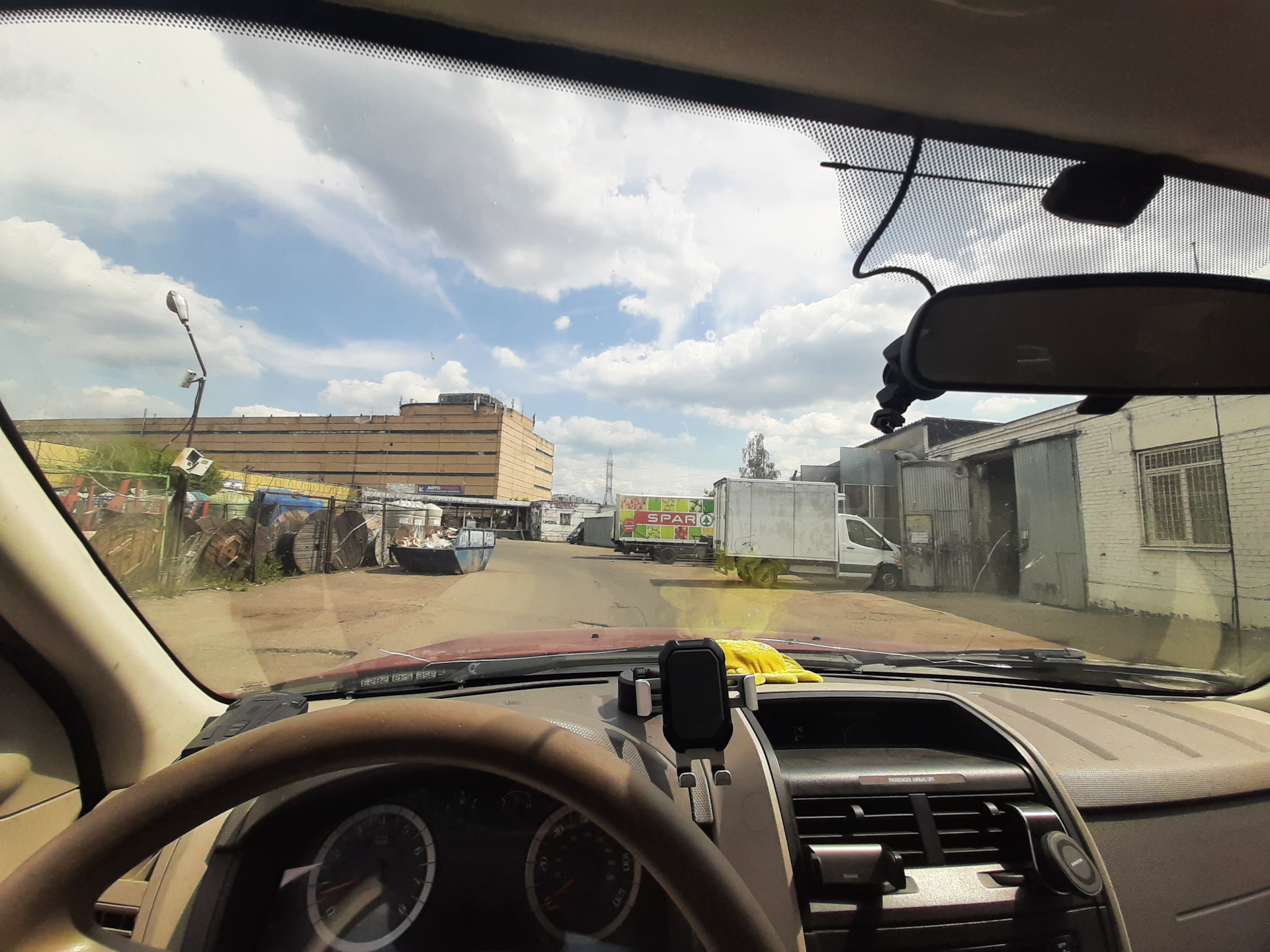

Результатом доволен, бликов и искажений не наблюдается)
