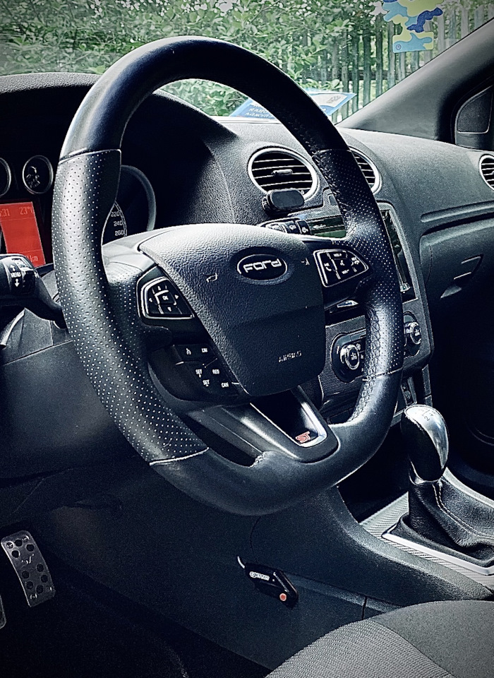

Ещё летом в 21году один мой товарищ который когда-то работал на заводе Ford во Всеволожске, предложил мне абсолютно новый оригинальный кожаный руль 3 спицы на мой любимый Focus. Кто я такой, чтобы отказываться от такого предложения.
Встречайте, новый, оригинальный, руль!

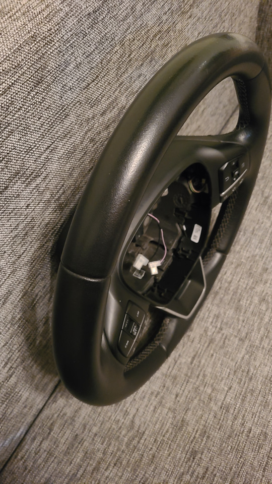

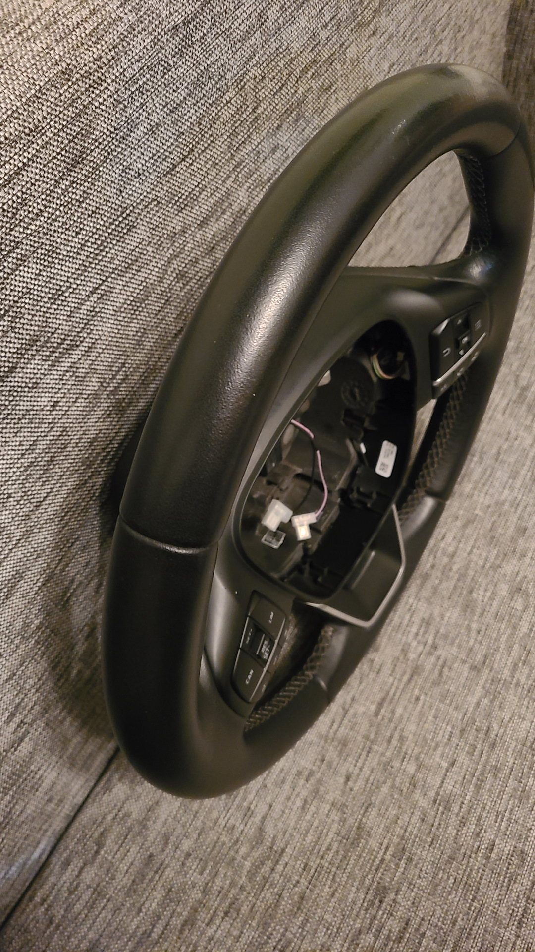

Единственный минус его пара вмятин от неправильного хранения. И я радостный уронил его и поставил зацепку.
Сказать, что я был расстроен от своей зацепки, нет. Я был огорчён 😔
Чтож идём снимать, ставить новый для начала скидываем клемму с аккумулятора "массу". Затем ждём минут 10, от греха по дальше, чтобы подушка в лицо не стрельнула иначе шею сломает.
Начинаем с простого, а затем берём длинную плоскую отвёртку. И читаем как это делается, я просто не стал писать тот же самый процесс, мне лень 🫣. Фоток с ковырянтем отвёрткой тоже не будет, как не пытался сфоткать все было криво и не понятно 🙃
Штекеры аккуратно все снимаем.
Я отпускал руль в самое нижнее положение и вытягивал максимум на себя для удобства. Затем выставляем примерно по центру, вытаскивает ключ и ставим руль в блок. Головкой на 22 или 24 не помню 🫣 с удлинителем и трещеткой откручиваем руль и ставим новый.
Проблему с царапокой мне помог решить обычный крем для ухода за кожей и фен жены. Просто загладил шершавый слой.

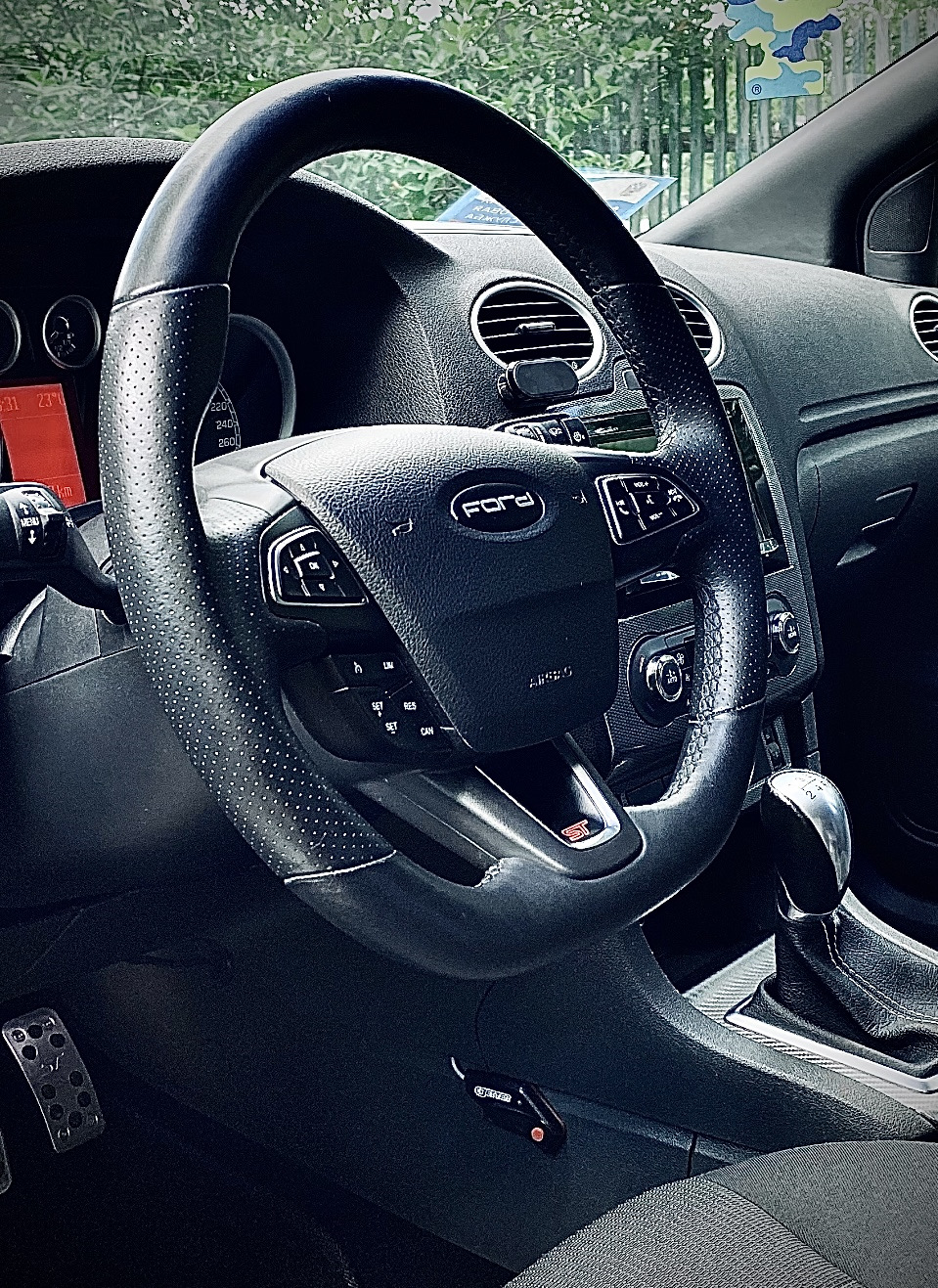

Спустя 30к километров все прекрасно, но царапина конечно никуда не делась.
Вот так выглядит руль за которым ухаживают спустя 30к км.
Как профилактика очистка кожи использую салфетки hi-gear мне они нравятся больше всего. Для очистки с щёткой и пропиткой кремом, пользуюсь комплектом Leraton.

Последниюее фото в записи с уходом руль, прошёл больше 30к и всё равно он блестит, не матовый.
