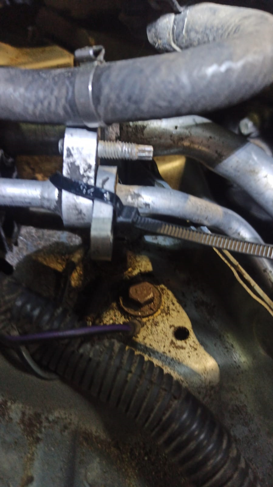

В месте стыка трубок в нишу заднего испарителя уже с прошлого года опять запотевание. Почти на 3 года хватило ремонта с заменой колечек. Раз есть небольшая коррозия, через нее и сопливит. Вероятнее всего когда меняли трубки на шланги, шланг сделали чуть короче нужного размера и трубку засовывали внатяг, возможно с небольшим перекосом. При этом видимо колечки закусило и в щели пошли пары реагентов с дороги и запустился процесс коррозии.
В этот раз пошел другим путем, использовал вместе с новыми колечками специальный герметик для холодильных систем и соединений ERRECOM SealUp (TR1157.Y.01)

Сань, а ты же трубки от одноконтурного форда поставил, а не резал и запаивал имеющиеся?
Да, Серëг, ставил от одноконтурного. Но есть нюансы совместимости трубок. От англичанок не подойдут, у них длина разная, т.к клапан ТРВ находится правее в моторном щите, чем у наших леворуких, соответственно англичанок трубки длиннее. Есть несколько видов с леворуких . Тонкая трубка, в месте соединения от радиатора, под фарой, может иметь флянец с болтом на 12 часов, а может на 9.тоесть надо смотреть как у тебя. Есть раздельные трубки дорест, есть рестайл- в "одном рукаве ". Они взаимозаменяемы. К ТРВ может крипиться прижимной скобой, может каждая отдельным флянцем, это тоже не критично, так же можно установить и то м то

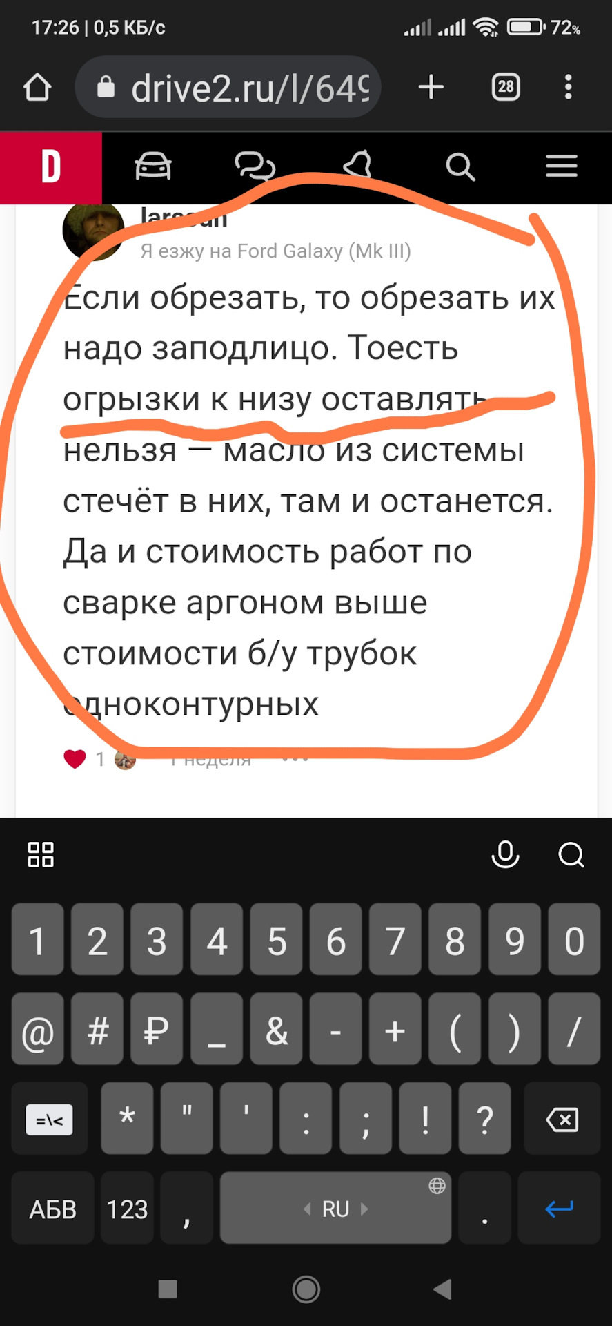

Сань, а почему ты решил трубки поменять и не просто обрезать из заварить аргоном? Рассчитываешь когда нибудь восстановить или что бы следующий владелец мог восстановить на старых трубках если пожелает? Мне еще лет 5 назад объявляли 5 тр заварить трубки к заднему контуру.
Если обрезать, то обрезать их надо заподлицо. Тоесть огрызки к низу оставлять нельзя — масло из системы стечëт в них, там и останется. Да и стоимость работ по сварке аргоном выше стоимости б/у трубок одноконтурных
Сань, привет. На али попадаются вот такого типа заглушки для трубок кондея, может такие попробовать подобрать по размеру? aliexpress.ru/item/1005005062057311.html
Куда ты их собрался ставить?
Вместо трубок, которые на второй контур идут.
Ты хочешь оставить отростки вниз и под правой аркой поставить заглушки?
