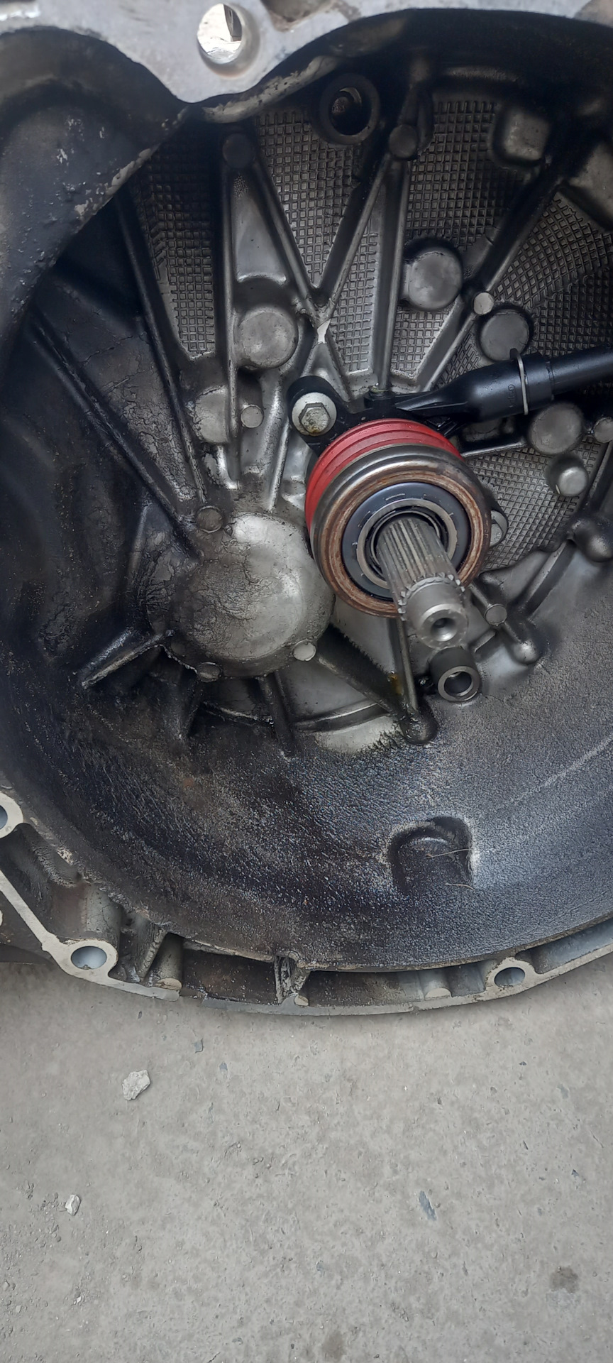

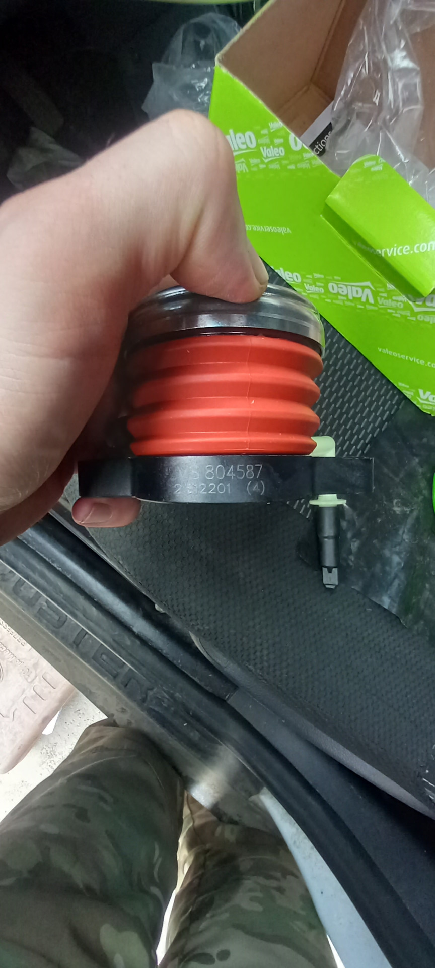

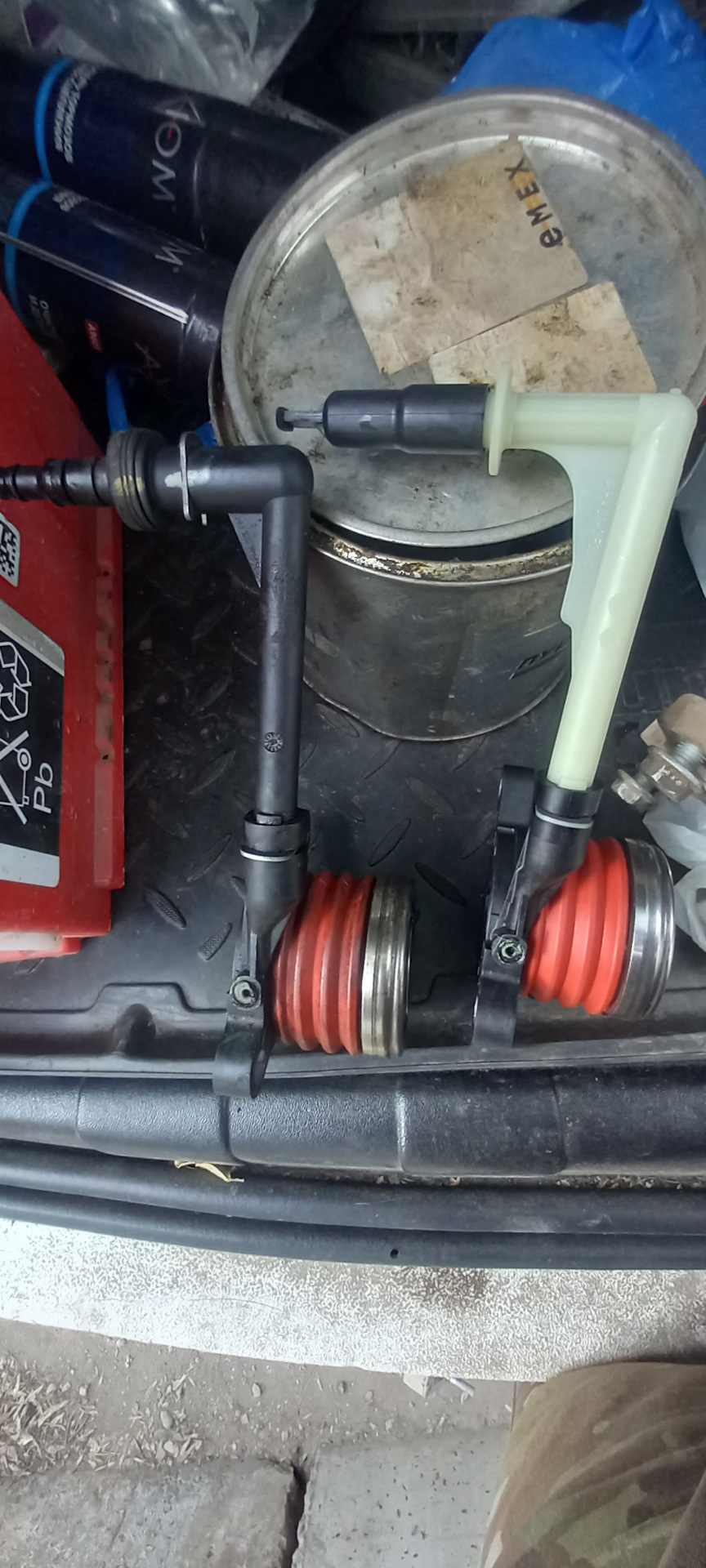

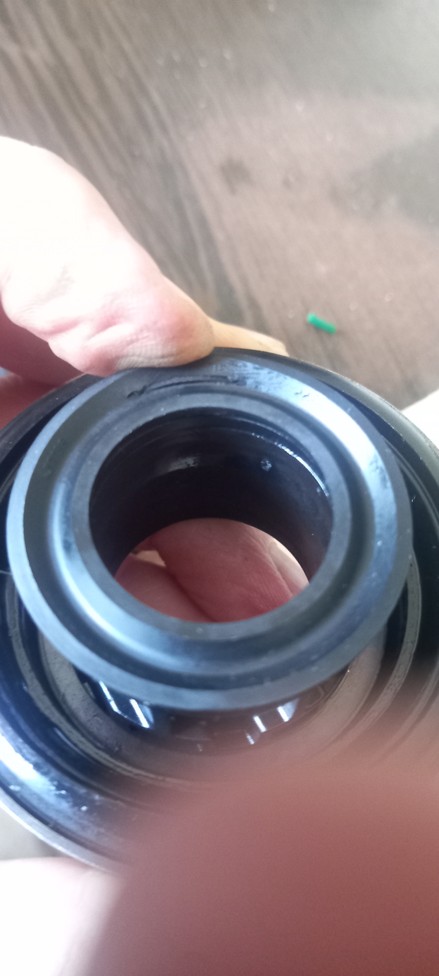

Потек выжимной, да как назло далеко от дома. Пришлось эвакуатор вызывать. Был бы рядом с домом то может бы на первой допетрил.

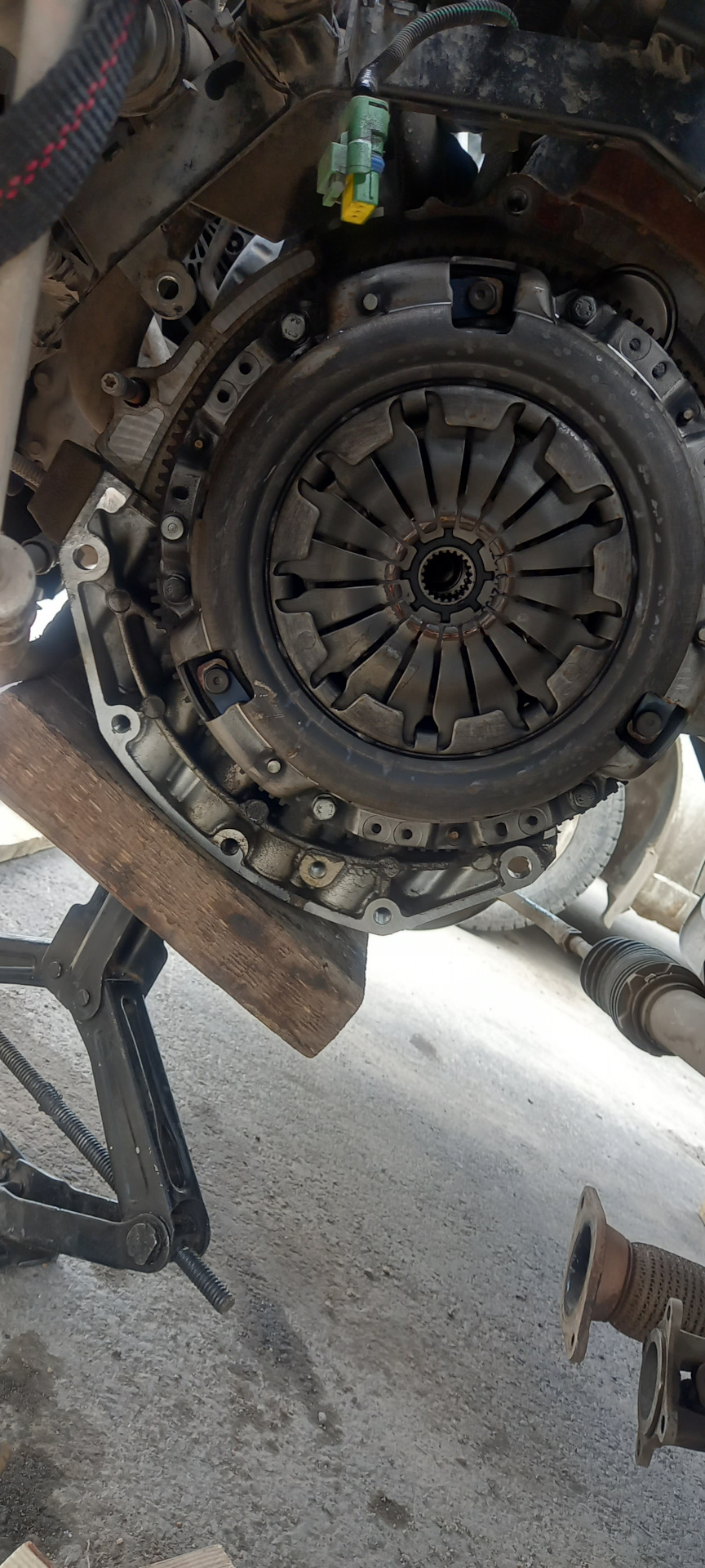

Делал сам, без ямы и подъемника. Делал как написано в книге "За рулем". Единственное, в книге не было указано что нужно открутить кронштейн, крепления провода нижнего датчика кислорода. Кронштейн находится на коробке передач, возле крепления тросов переключения мкпп.

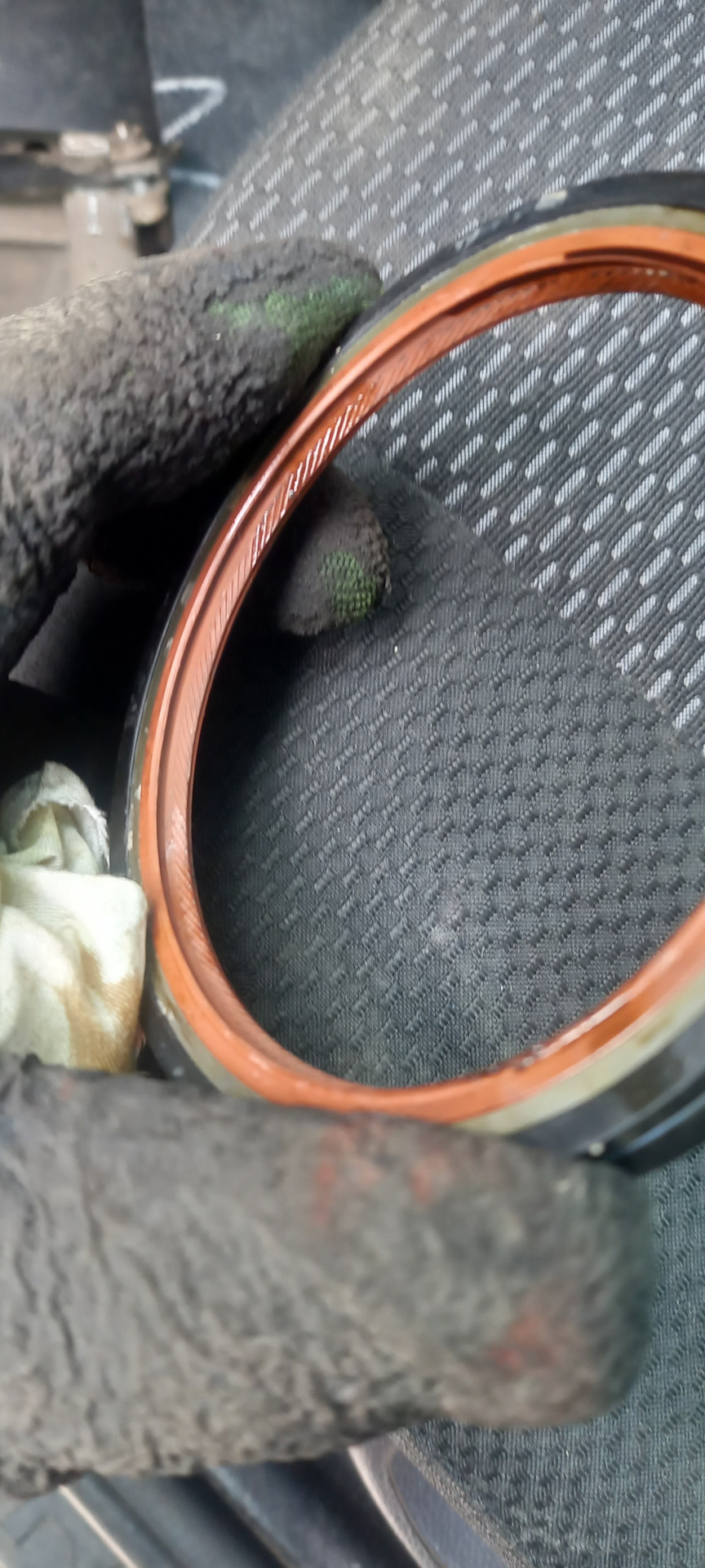

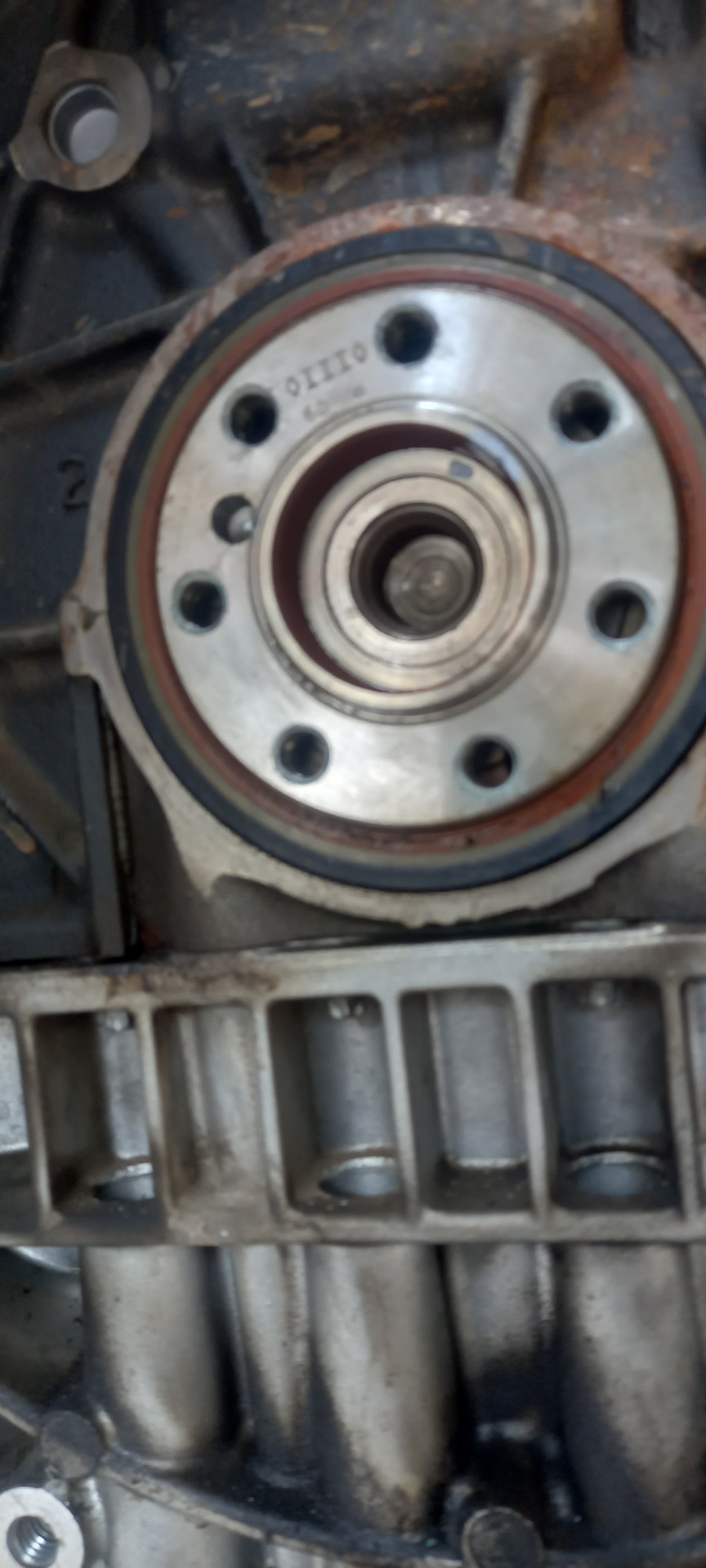

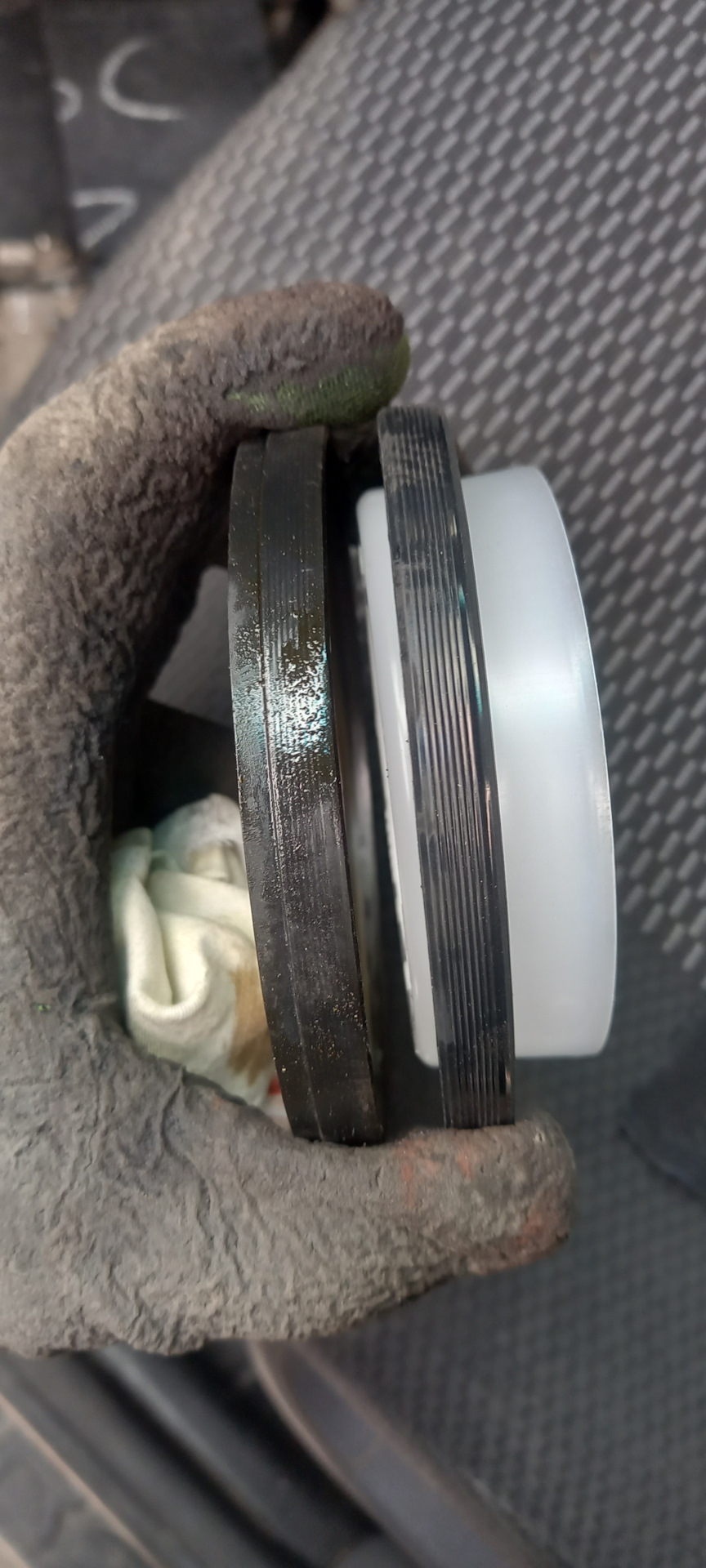

Дополнительно еще поменял сальник коленвала задний-были до этого следы масла на стыке двигателя и мкпп.

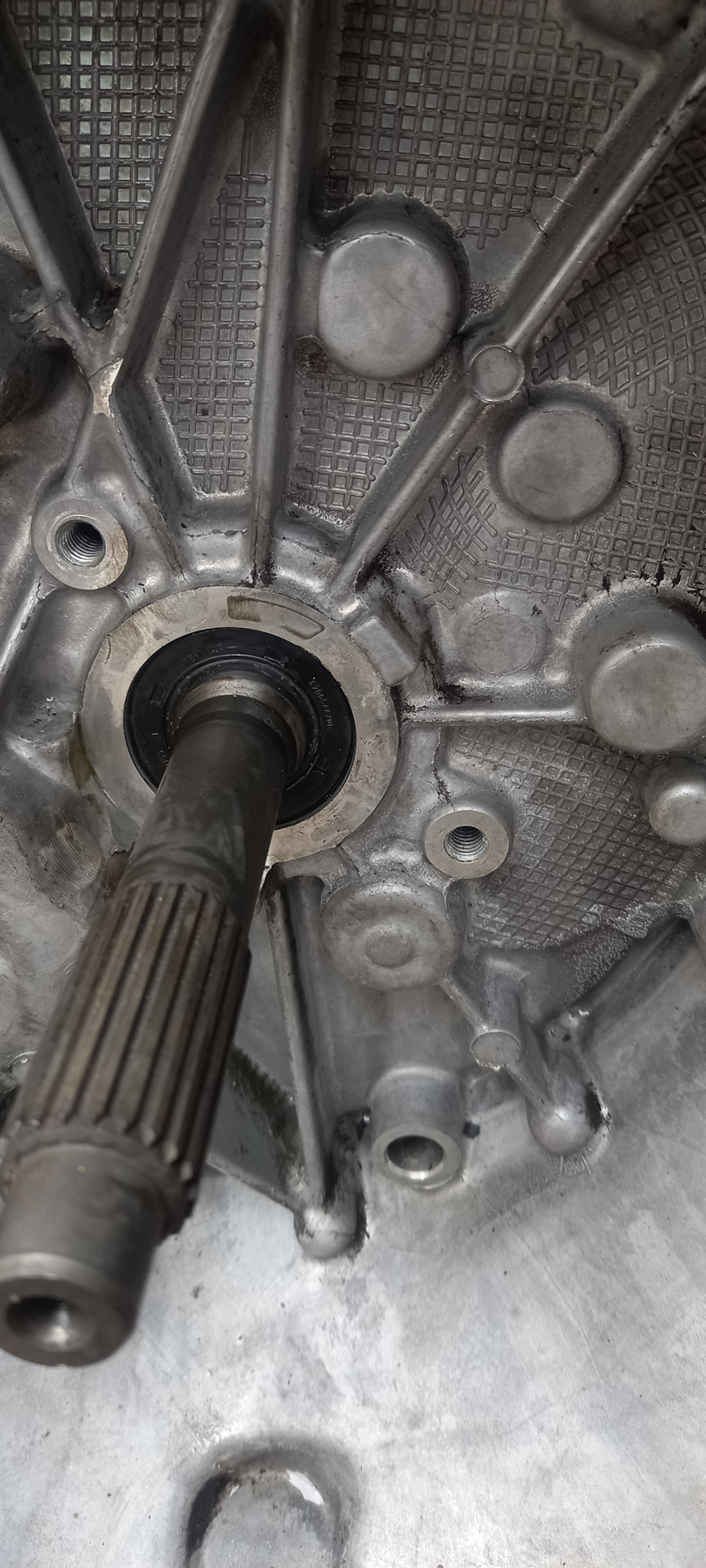

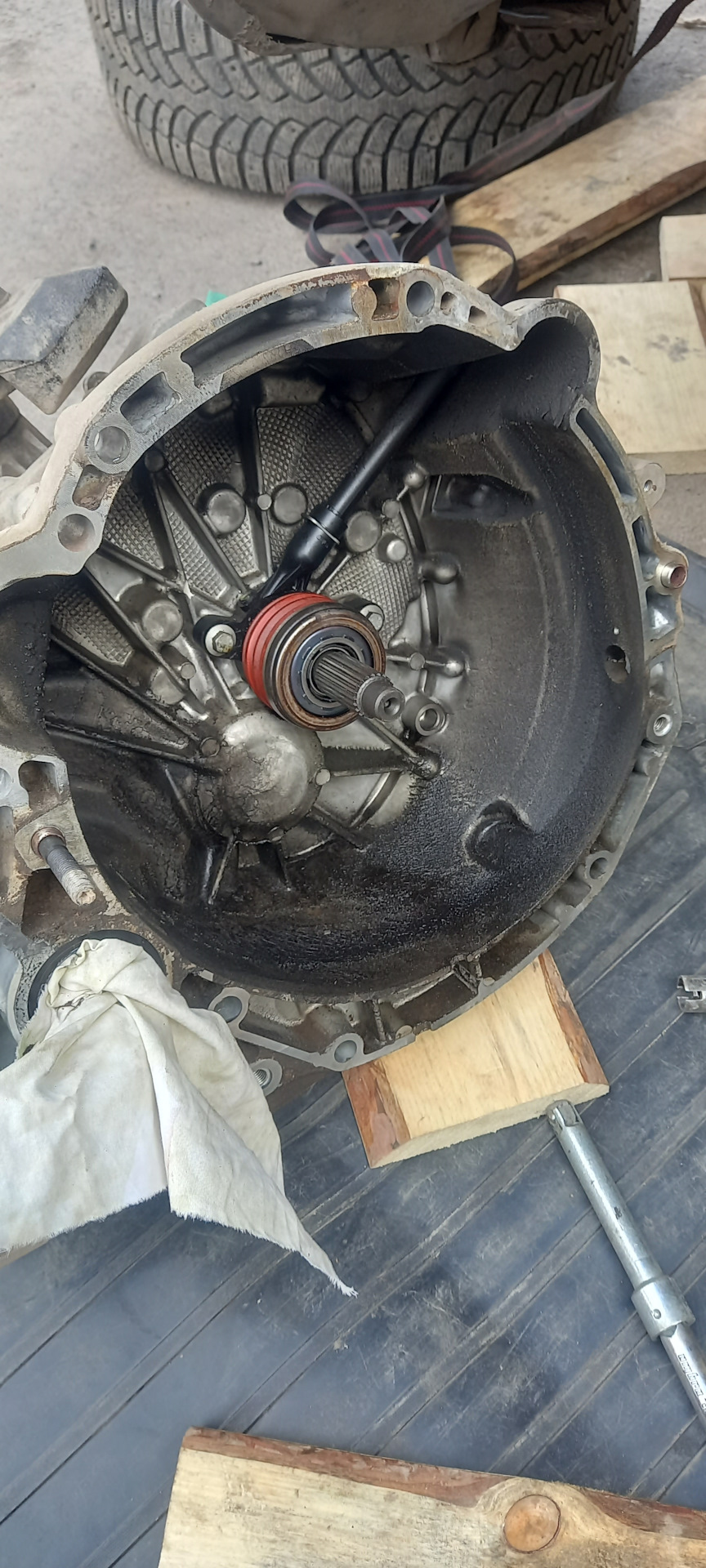

Ну и раз уж полез в такие дебри, то поменял заодно сальник первичного вала мкпп.

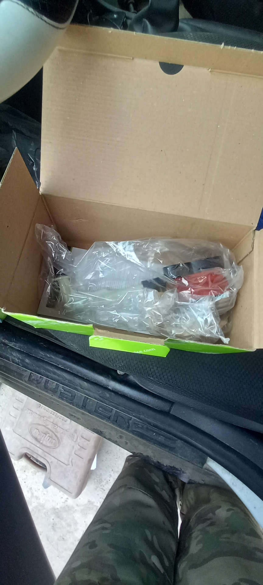

Список запчастей:
Выжимной подшипник сцепления Valeo, 804587
5753р.
Сальник первичного вала мкпп, Renault 82 00 544 206
715р.

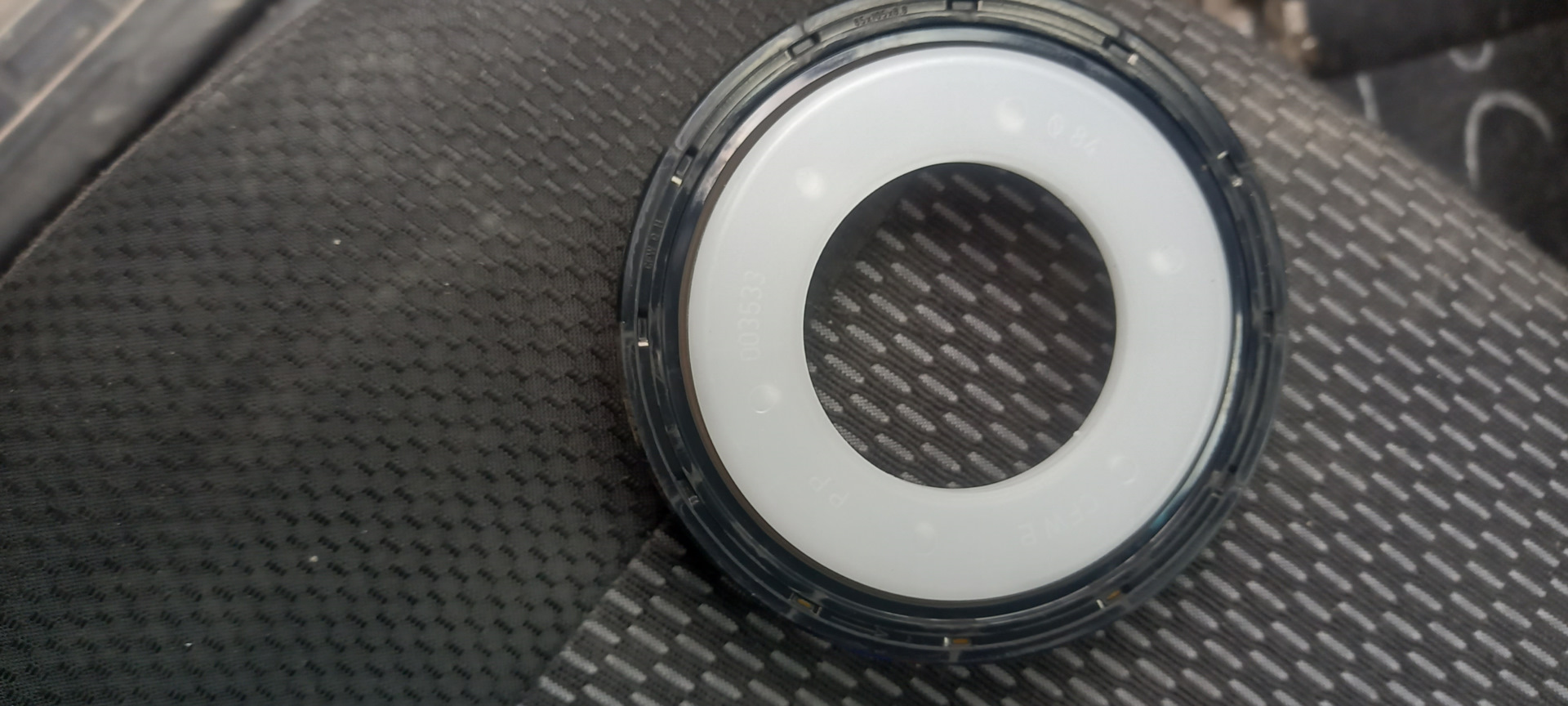

Сальник коленвала задний, тефлоновый, Corteco 20029117B
1582р.
Жидкость тормозная лукойл dot 4 0,91кг, Lukoil 1338295 (для прокачки сцепления)
257р.
Очиститель деталей тормозов и деталей сцепления, AXIOM A9601
249р.

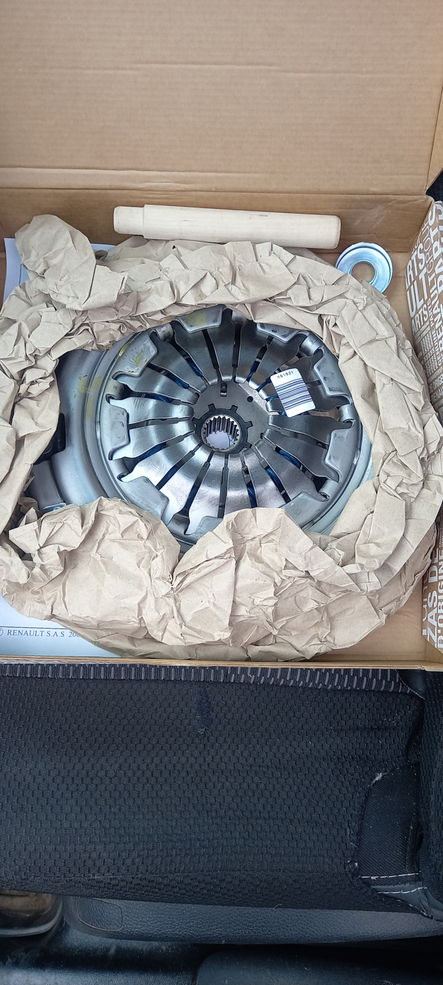

Сцепление, Renault 30 20 510 60R
16 550р. (не пригодилось-вернул)

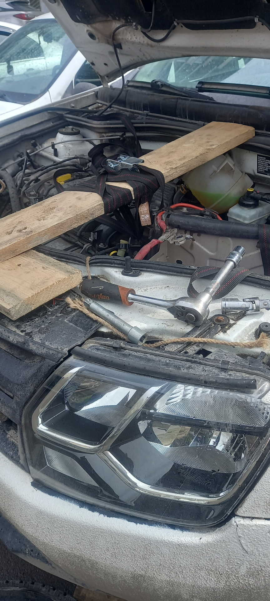

Двигатель, дополнительно для подстраховки подвязал к рым кронштейну двигателя, через доску и стяжки.
Как оказалось в последствии, было правильным решением. Ибо один раз он у меня съехал с домкрата). Ну и с помощью этой же доски и стяжек я ставил обратно мкпп.

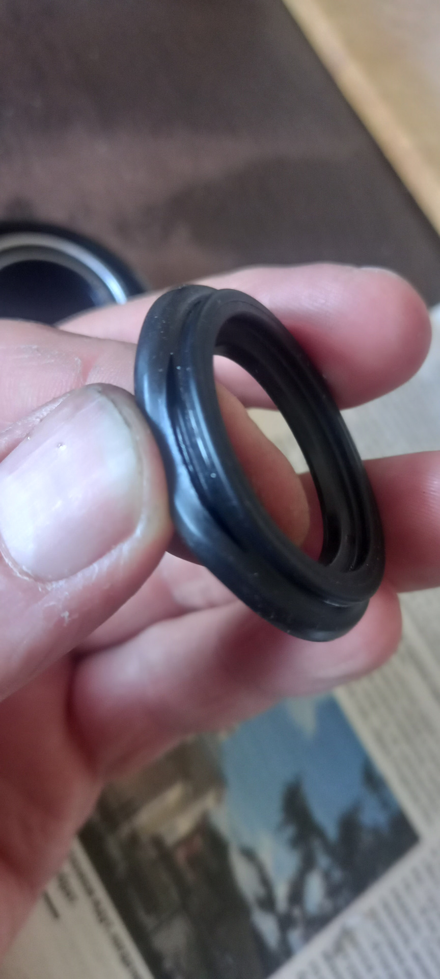

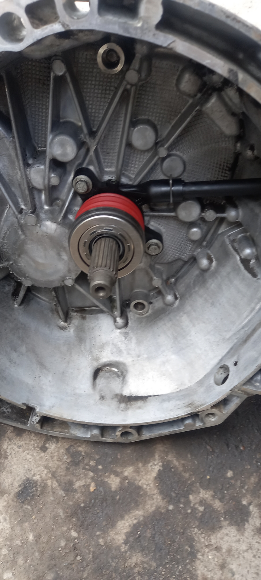

Собственно сам виновник
Поменял сальник первичного вала мкпп
Новый выжимной
Поменял только местами трубки. Трубки со старого поставил на новый. Так же переставил уплотнительные колечки с новых трубок на старые трубки.

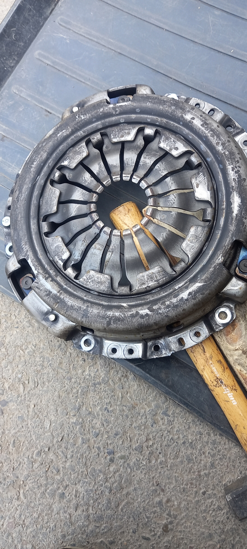

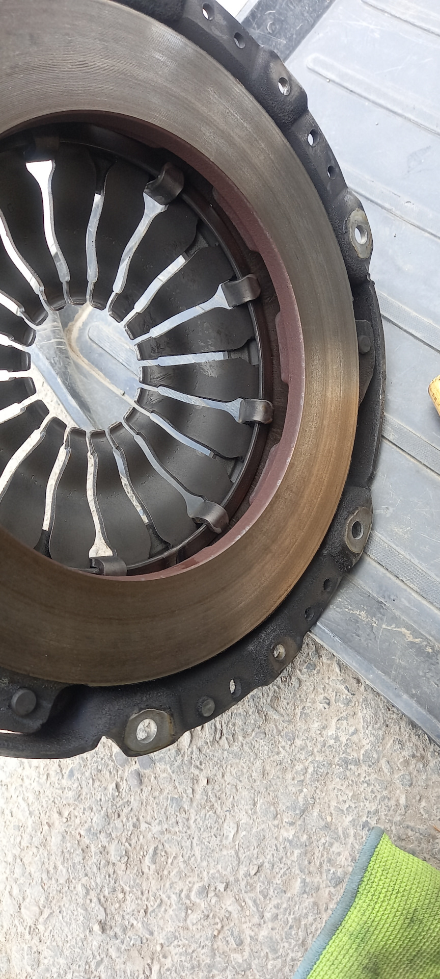

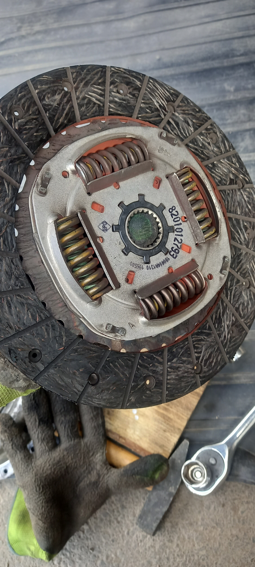

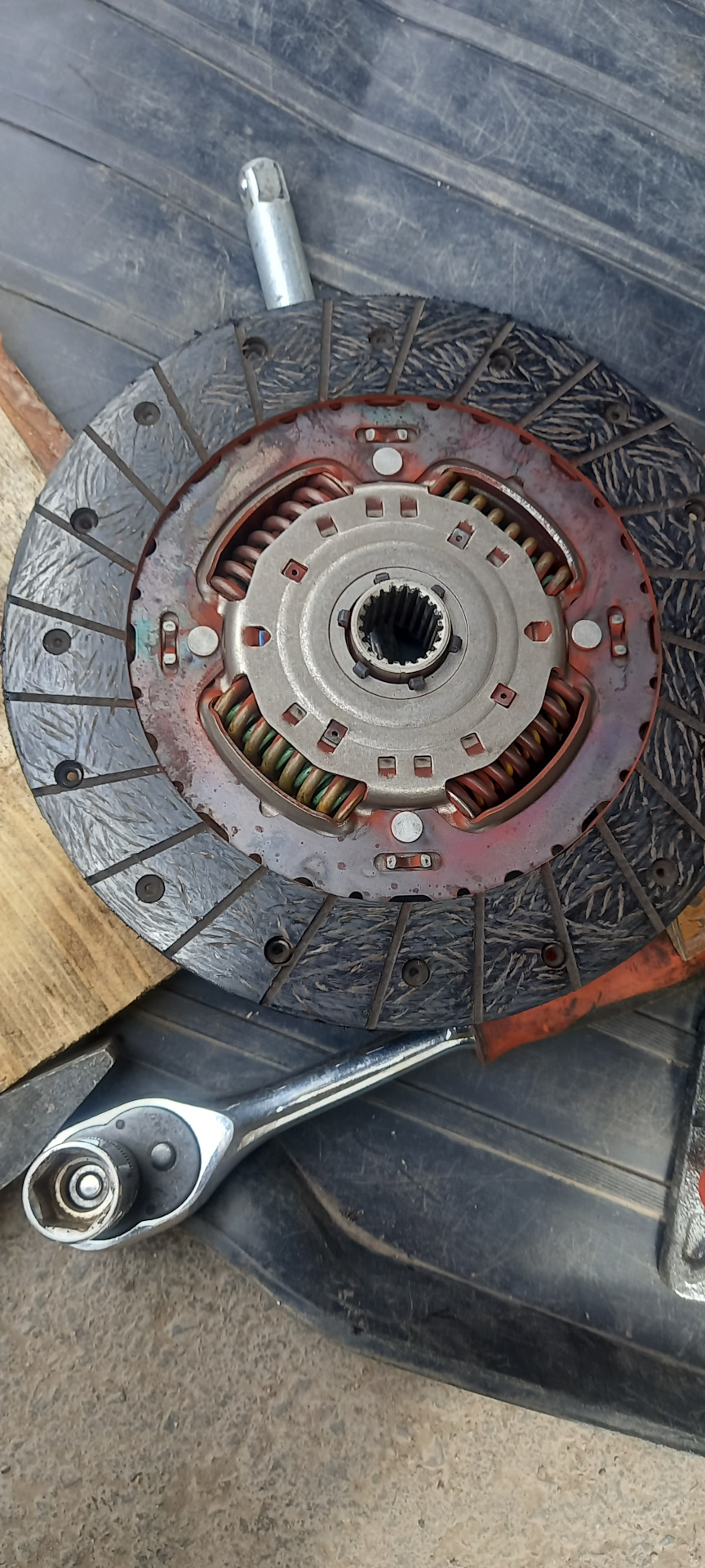

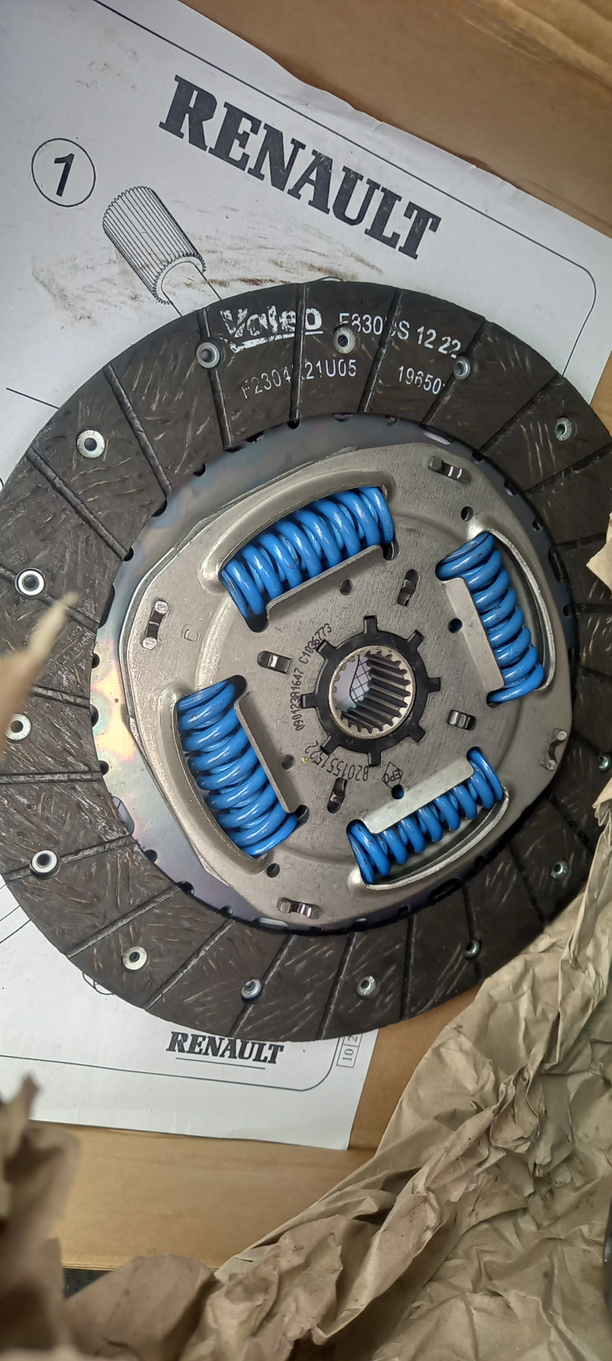

Само сцепление
Сам диск в хорошем состоянии. Края только в масле были. Все отмыл с помощью очистителя тормозов.

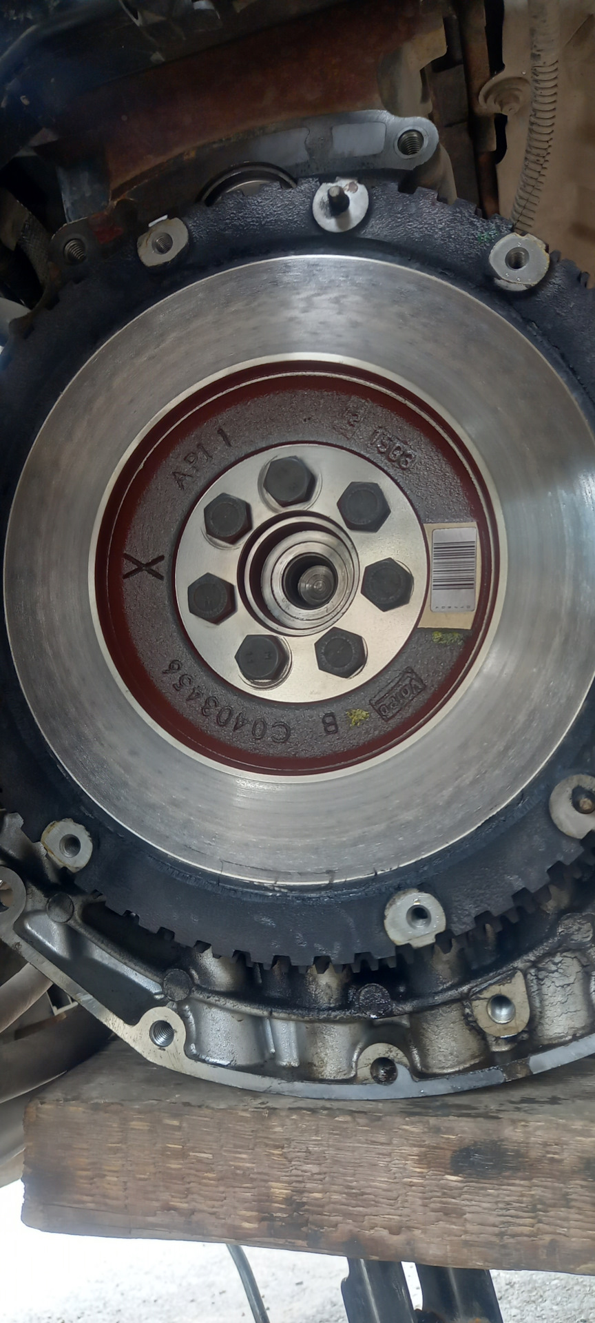

Маховик

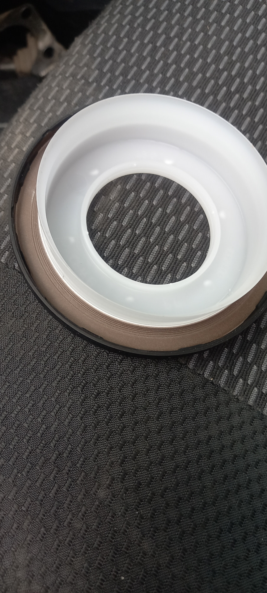

Поменял сальник коленвала задний.

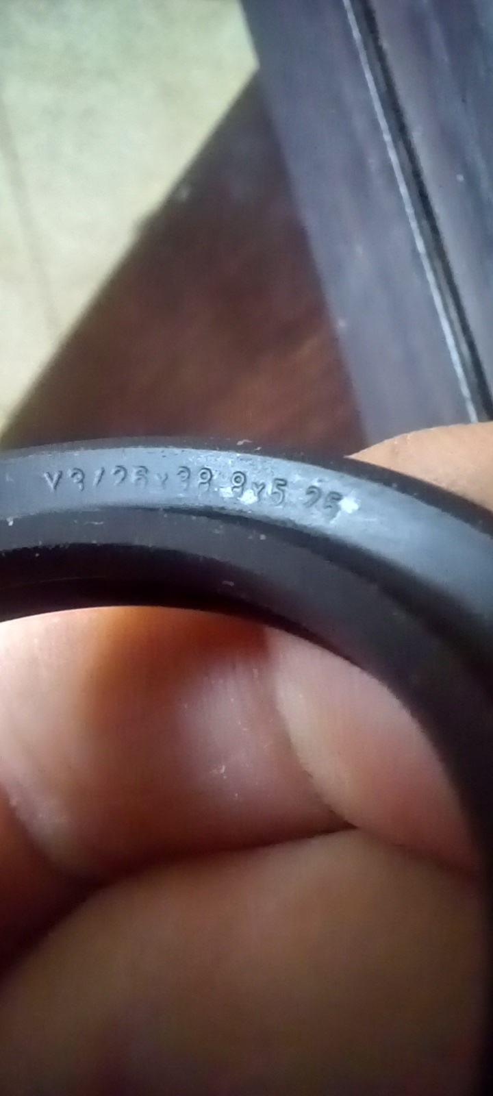

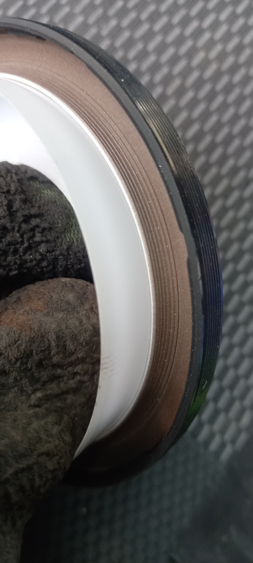

Это старый

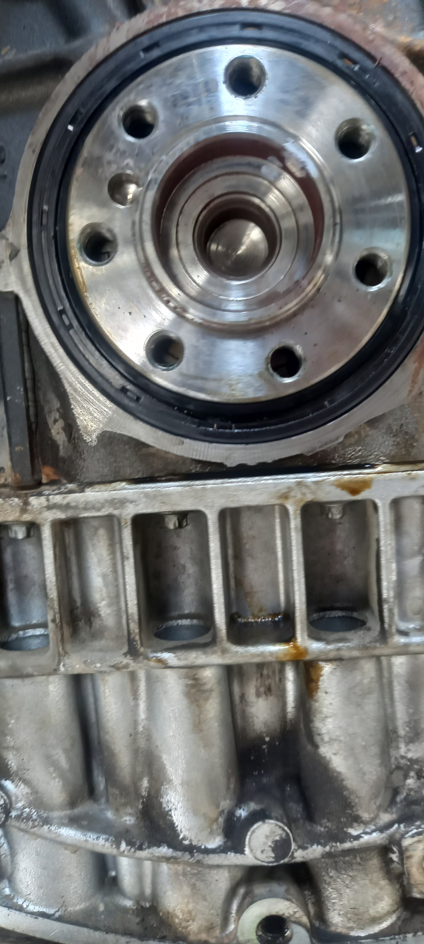

Новый
Сравнение старого и нового
Поставил новый

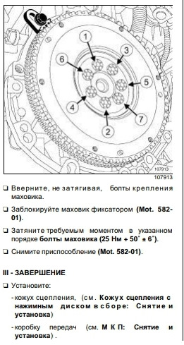

Болты маховика посадил на синий резьбовой герметик
Схема затяжки болтов маховика

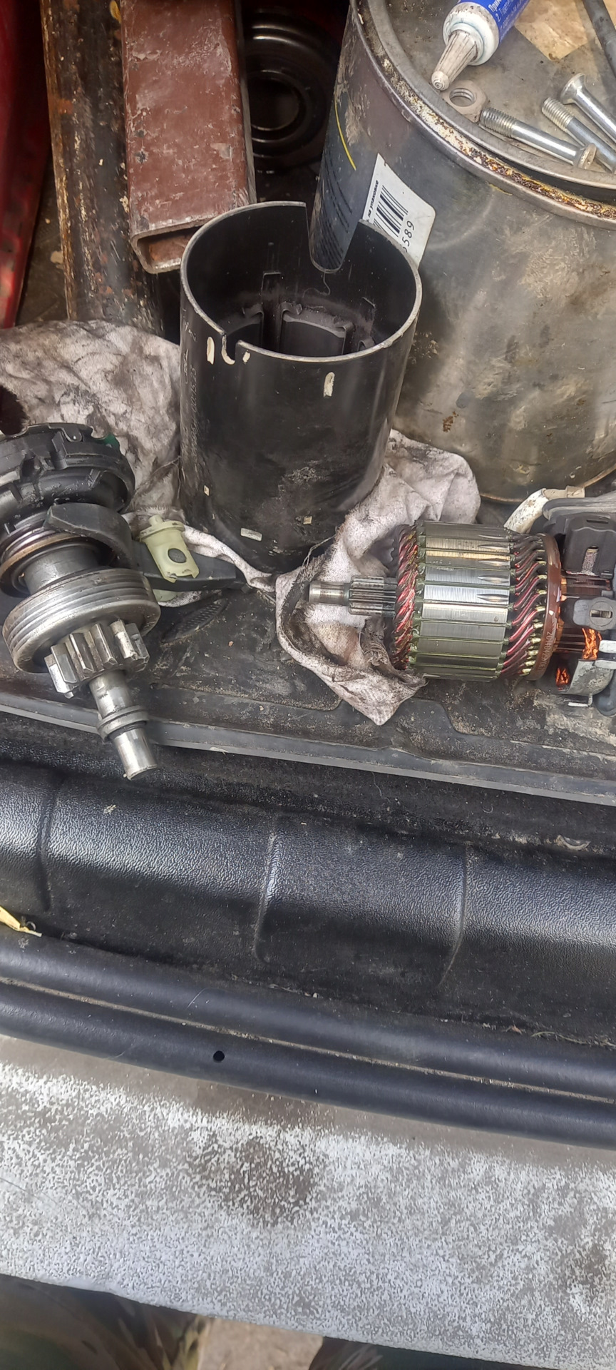

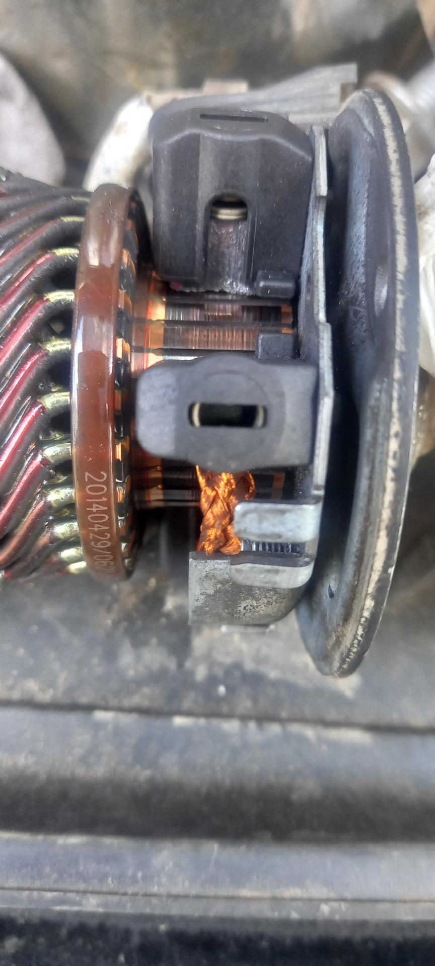

Коли снимал стартер, то заодно его разобрал, почистил и смазал
Ну и фото нового сцепления, которое не пригодилось.

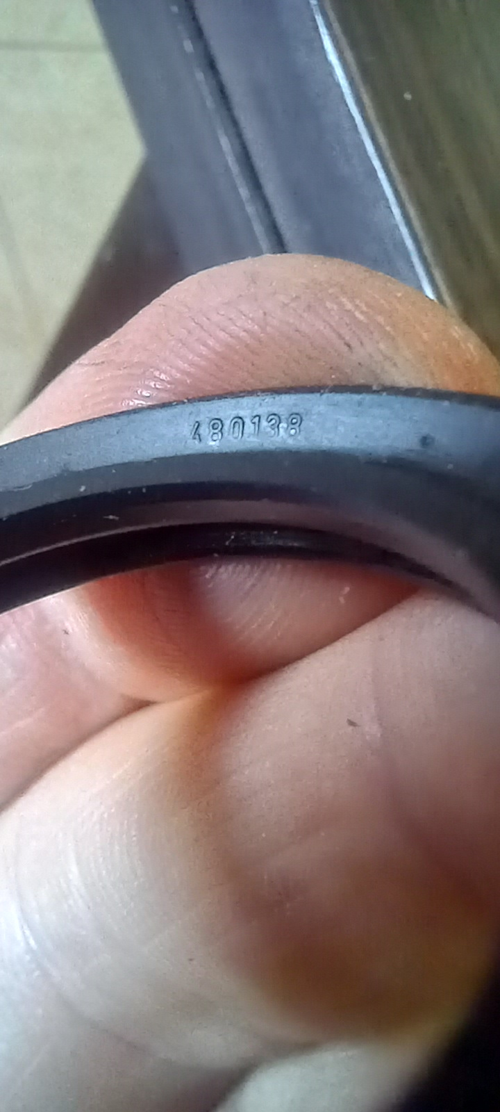

Разобрал выжимной, чтоб посмотреть из-за чего потек. И вот он виновник. Порванная манжета. По номеру котрый на манжете, ничего подходящего нету.

Ставил без перчаток. Да и к самой тефлоновой поверхности не прикасался. Поверхность перед тем как ставить протер насухо. Но там масло постоянно выбегает. Как смог быстро поставил.
Ну все масло бы не вытекло, а проблемы теперь могут быть, далеко от дома не отъезжайте, покатайтесь по округе, если все норм будет через тыс 2-3 значит повезло.
Понял, спасибо! Буду наблюдать.
Не хочу расстраивать, сальник задний тефлоновый масляными перчатками грязными нельзя трогать, как и устанавливать такой сальник без обезжиривания посадочных плоскостей (на фото видно потеки масла на КВ и рядом), об этом прямо указано в инструкции к установке. Тефлоновый только на сухую обезжиренную поверхность ставится, не как обычные резиновые\каучуковые их можно хоть целиком маслом смазывать, если неглубоко его посадили, враз может выскочить.
