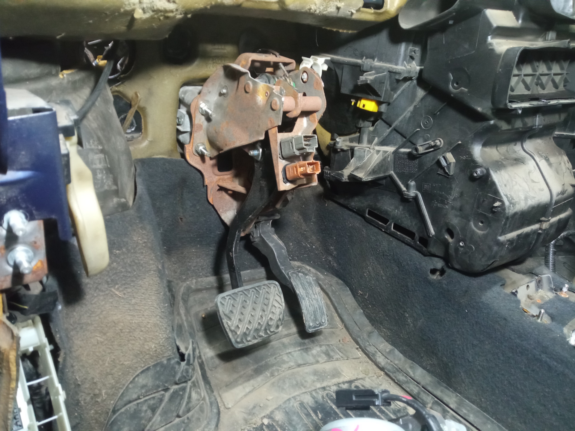

ЭУТ у Лифа из-за особенностей установки установлен через проставку. У меня эта проставка встала со стороны салона и через нее был установлен педальный узел, с которого прежде были отрезаны все лишние элементы дополнительного крепления, т.к. они мешали установки (жесткость педального узла не пострадала). Все тормозные магистрали будут проводиться после сборки моторного отсека, определения места положения блока АБС и других узлов.
