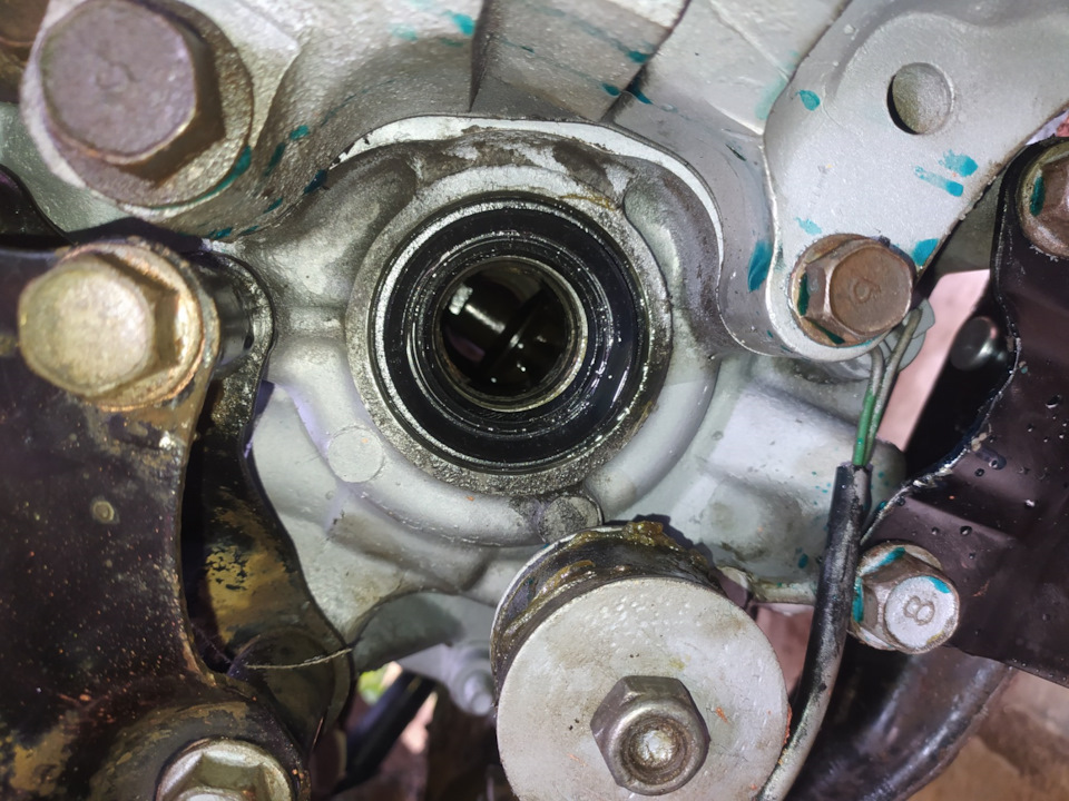

Бейте меня, придурка, ногами, но я даже предположить такого не мог. Запустил двигатель с полтычка, как давно уже не заводил до переборки, собрав всё под капотом. Дело было ночью и ставить привода было уже не охота. Первый однократный металлический стук, будто упал ключ где-то под капотом, я услышал после пуска двигателя. В работе двигателя ничего не изменилось. Потом ещё пару раз запускал и ничего не происходило. Порадовался новой кулисе(напишу ещё), пощёлкал божественно переключающиеся передачи и пошёл спать. На следующий день решил установить привод. Начал с длинного, который без штопорного кольца. Попробовал воткнуть, а он не идёт. Достал, посмотрел в дырку и, естественно нихрена не понял. Засунул второй раз, попытался повращать, а он не в зацепе и конечно же ничего не изменилось, но опять "в коробке что-то упало". Пошёл подёргал за рычаг КПП, а он взял и застрял между первой и нейтралкой. Дальше на картинках покажу. Я знаю, что я Имбецил, но я даже не слышал о подобном и не предпологал, что такое может произойти.
Фотка до установки и двух звонов в коробке
Истерическая фотка отверстия после того, как привод не полез. Как мне уже сейчас видно, шестерни куда-то пропали, но кто знал, что такой фокус с исчезновением можно провернуть. Я просто не обратил внимания. Отодвинул вверх отвёрткой эту лежащую в отверстии звёздочку. Она издала похожий стук, когда её раняешь или отвёрткой вверх до упора поднимаешь. Поднял с одной стороны, а с другой засунул привод и он зашёл. Потом начал сувать со стороны, где оставил отвёртку. Там тоже зашёл но стопорное кольцо не фиксировалось. Да и вспомнил, что рычаг заклинил. От греха подальше достал привода и решил расклинить рычаг, поиграв сцеплением на заведённой, ну а дальше …

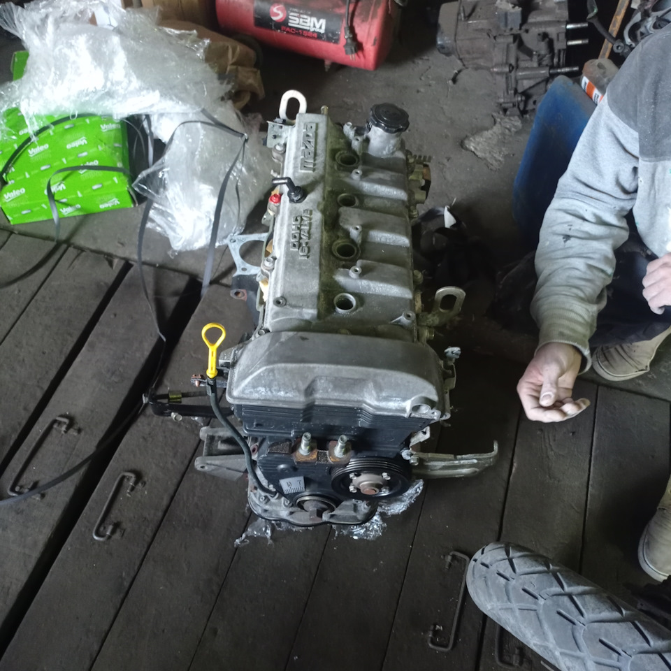

Блааа, бывает, ну коробка не ДВС. Вопрос, чем покрасил клапанную крышу?
Медный цвет высокотемперетурная
