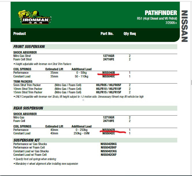

Смотрю что эти сервисмэны запихали мне резиновые прокладки между простаками и рычагами, а пружины прям в алюмишку упираютя — и похоже тут и скрипят.
Хотя рекомендуют вот так
Кто что думает?
-Переставить резинку с рычага между пружиной и проставкой.
-Купить еще пару резинок и поставить чтобы были и там и там.

Все таки наверно лучше не мудрить с резинкой, а поставить пружины со штатной нагрузкой но плюс пара дюймов. Намного приятней подвеска работать будет. Проставки зло (ИМХО)…
Ды как бы да… но я не так чтобы сильно офродер, так, раз в пару недель проскочить по говнам до моря не много(асфальт + 10…30 км нормальной грунтовки + 2…5 км говен)… и не таскаю с собой много веса… и я когда смотрел на эти РИФы, таф доги, айронмэны и т.п. там как-то так получается что они все таки на увеличение нагрузки +150…300 кг, т.е. жесткие, а в пафе и так на грунтовке позвоночник и салон вытряхивает, а травить качать колеса по 3…4 раза за поездку мне лень. Если знаете пружины задние на штатную нагрузку(стоковой жесткости) и с лифтом 30…50мм – подскажите плиз.
Совсем не обязательно лифтовать для регулярного лазанья в говны))) Паф априори висложопый и лифт ему нисколичко не вредит. Для меня заводская подвеска была слишком мягкой и валкой, а когда народу полная тачка так ваще грустно было.
На всех моих внедорожниках пользую только этого производителя для Пафа жесткость пружин оптимальной считаю "В". "С"шка для тяжелых машин обвешанных железными бамперами и прочими лебедками.
