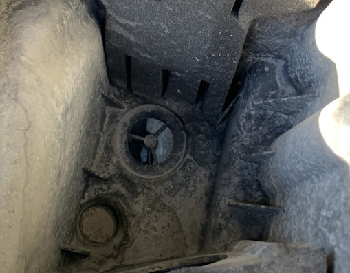

Да видел про фрила только у их на канале видео . у меня мембрана не стоит. Но фильтр который я выложил он от влаги не разрушается такой конструктив у него. Проверен временем ни на одной машине
Согласен. Но на фото, судя по загрязнению, а не порыву, ему лет пяток точно есть ))) У себя ни разу такой грязный фильтр ни на одном авто не видел. Меняю его на каждом ТО.
Забитый грязью и реагентами фильтр порвет любой.осоебнно если бумага хреновая, именно первым порвет такой. Менять фильтр надо чаще гораздо тысяч 5-10 самый край краище я бы сказал. и будет все нормально. а так износ цпг турбины и даже улети кусок в трубу крыльчатка на выход) ну про то что датчик маф погибает можно даже не писать. И тут дело да и в строении фильтра короба и да ребраз жесткости. Но больше это именно наша пытль которая с влагой превращает бумагу фильтра в камень.

Это не фильтр плохой. Это залет воды в жабру. Типичные повреждения. Сливное отверстие в этом случае не помогает. но клапан все равно лучше поставить…

Да просто показываю с какой проблемой столкнулся. Есть проблема по турбине (ограничение мощности) может как следствие его так повело

Ну если вы ответственный человек кто меняет во время то вы проблем не испытываете . Но как люди которые работают в сервисе такой фильтр можно увидеть часто на фрилах
Не факт. У моего товарища всосало воздушник на 5000 пробега.
Ты смотрел резинку там, вода вся уходит ?
Там нету резинки дырка пустая на фото видно же
Должен быть клапан
Че то честно не обратил внимание .
