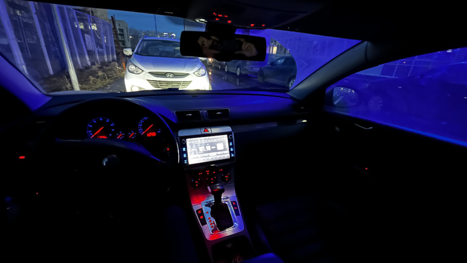

На днях перетягивал руль и хотел заодно что то сделать с ручкой кпп, кнопка была уже облезлая, треснута, в ручке одно ушко надломано, сама кожа на ручке поизносилась — а в ателье перетягивать отказались.((
Я, значится, решил сам снять посмотреть в чем дело, кожух почистил, даже умудрился пластиковую рамку, куда кожа вштамповывается из хромовой площадки вытащить не сломав ничего(!)
Но какого же было мое разочарование когда я понял, что ручку на место я уже не вставлю(внутри две пружинки, которые работают со штоком и кнопкой), т.к. что то внутри вылетело или соскочило и кнопка стала работать не так, как задумано и не вщелкивалась в паз на штоке🫠
Не долго думая (хотя на самом деле долго) заказал себе новую на Vag Trade
И уже через неделю у меня была новая красивая ручка с подсветкой😇
Устанавливается с доработками(нагреть и повернуть шток, так как кнопка расположена спереди, а не справа(что, кстати, реально удобнее)
Самое сложное было впихнуть толстенную оригинальную кожу кожуха кпп в ручку и зафиксировать все пластиковым фиксатором в пазах внутри ручки(благо у меня был рукастый друг, у которого рука не дрогнула и сердце не щемило, так как стоимость ручки он не знал😂😅)
