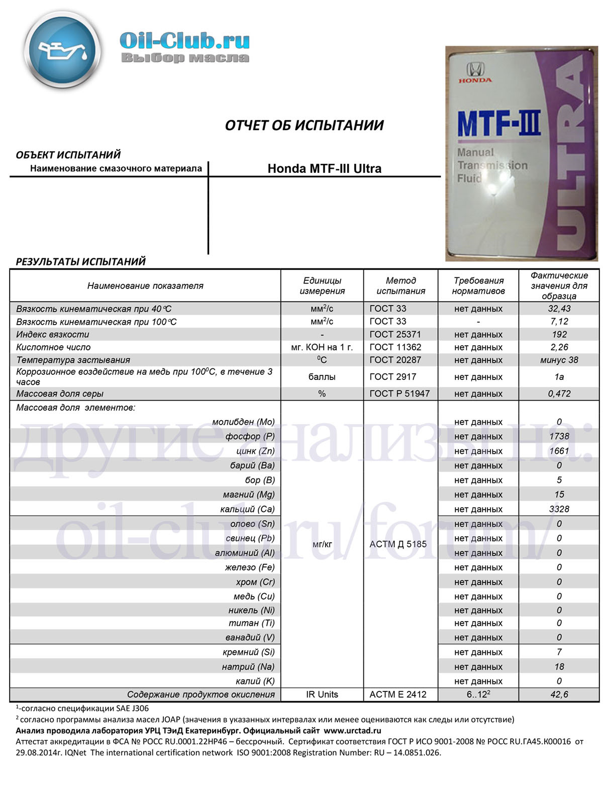

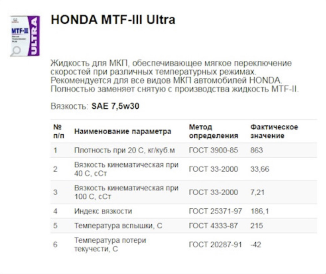

По поводу «почему» так все произошло… Мне кажется вопрос в том, какое масло использовалось. Родное MTF-3 имеет вязкость 7,5W30. А многие херачат 75w90. Другими словами, очень густое масло, особенно зимой, ведет к повышенному износу.
P.S. Для тех, кто не верит, что родное масло очень жидкое, сходите в магазин и потрясите банку, вы офигеете. Как вода.
Лютый бред! Густое масло — повышенный износ.
Мтф2-3 заливают для топливной экономичности в первую очередь, и передачи легче втыкаются, но подшипникам и шестерням от жидкого масла не лучше живётся точно.
А почему передачи легче втыкаются? А толщина масляной пленки? И т.д. Лейте дальше гуталин…
Про синхроны яи сказал, чем тоньше пленка, тем проще синхрону продавить ее и остановить шестерню. Толщина масляной пленки в пятне контакта шестерней чем толще тем лучше, это очевидно. Для овоща цивика в его КПП я лил мтф2 и каждый день в отсечку и все ок.
Картинку то глянь, mtf-2 такая же вязкость)))
Я и на 75в90 ездил, и заменил только лишь потому, чтобы легче передачи втыкались. А КПП мне никогда не жалко было насиловать.
Вот так аргумент)) Ладно, спор ни о чем. Умный выводы сделает, экспериментаторы будут удивляться результатам. Удачи вам на дорогах.
Да чё экспериментировать, все уже известно что для чего и при каких условиях использования заливать. У всех свое отношение к автомобилям и манера вождения.
