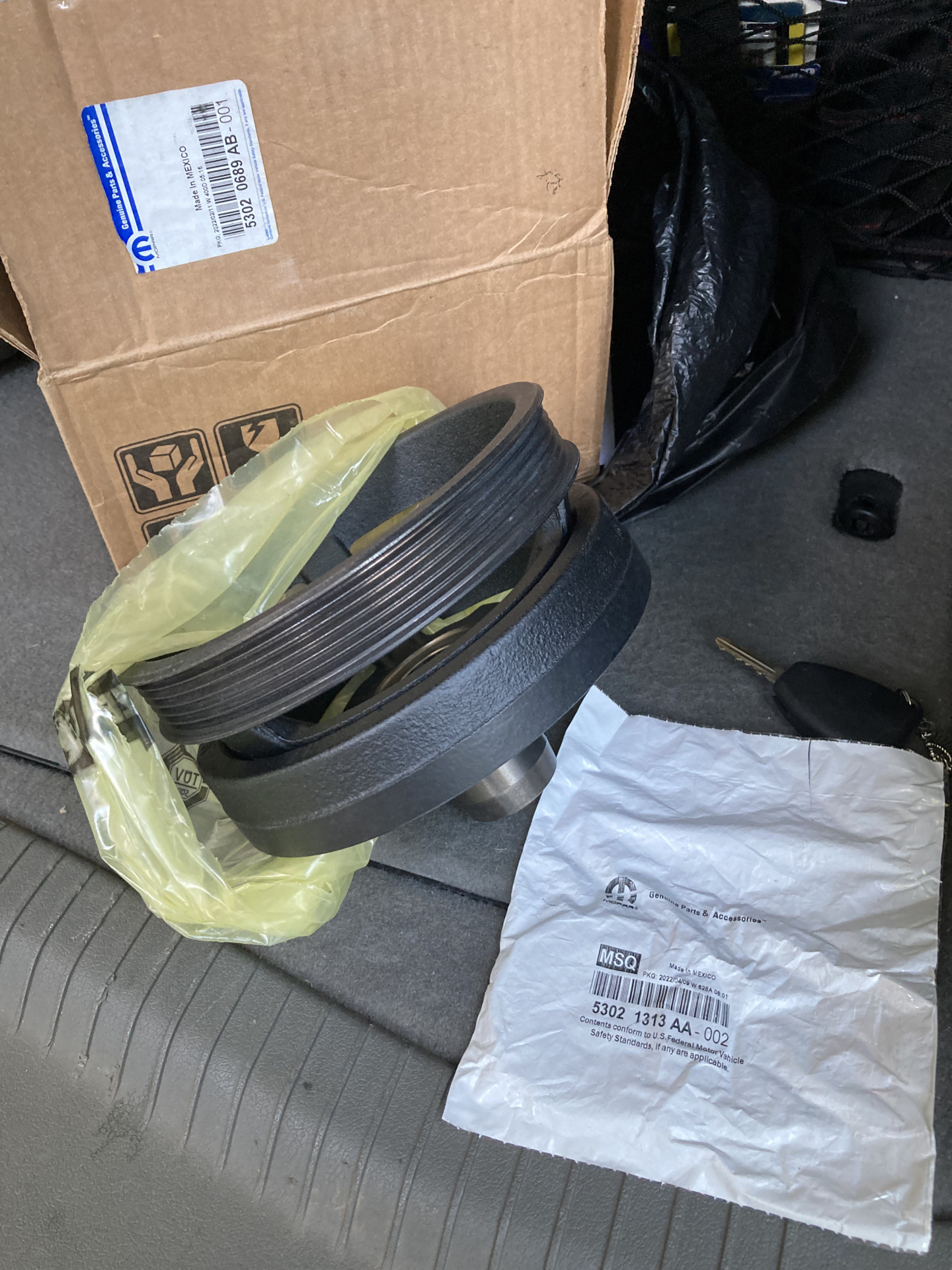

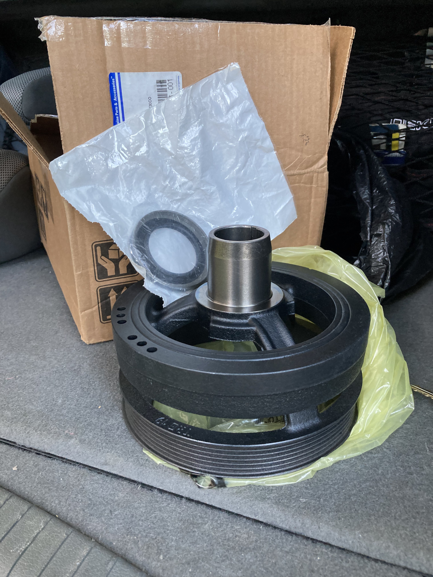

В прошлой записи я написал, что менял передний сальник колена, ссался-с. Когда сняли шкив, то стало понятно, что шкив было бы очень неплохо заменить, так как резинка демпфера частично вывалилась, а по всему периметру ее так вообще повыдавливало. Ну посмотрел, по вариантам и понял, что брать надо оригу, сказано сделано, куплен оригинальный шкив 53020689AB и опять куплен оригинальный сальник 53021313AA. Замена сюрпризов не подкинула, а вот хомут с левого привода опять слетел :(

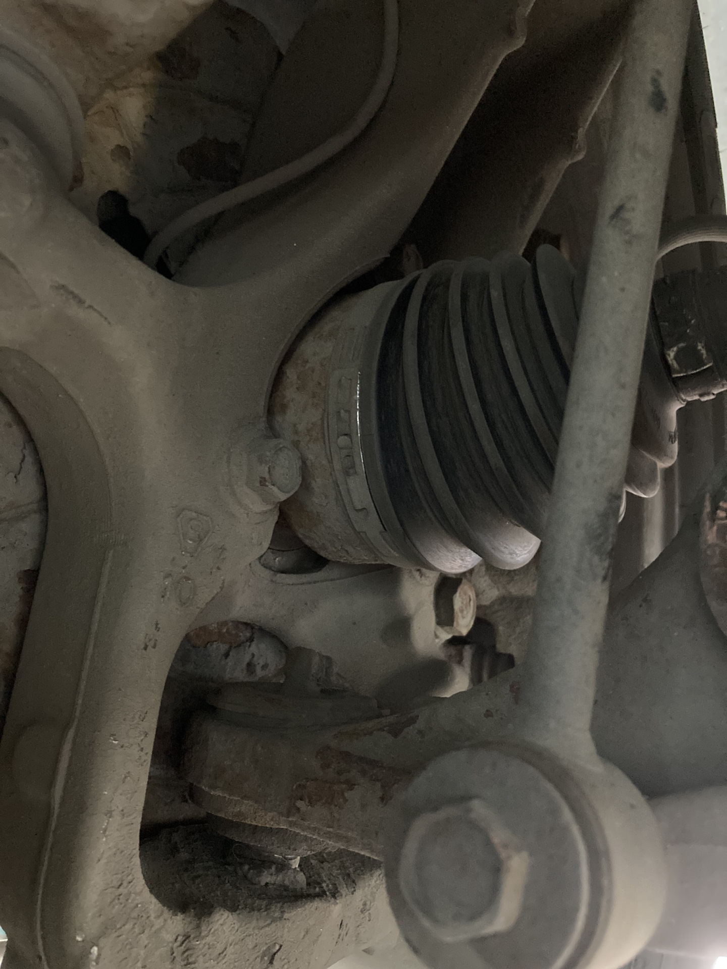

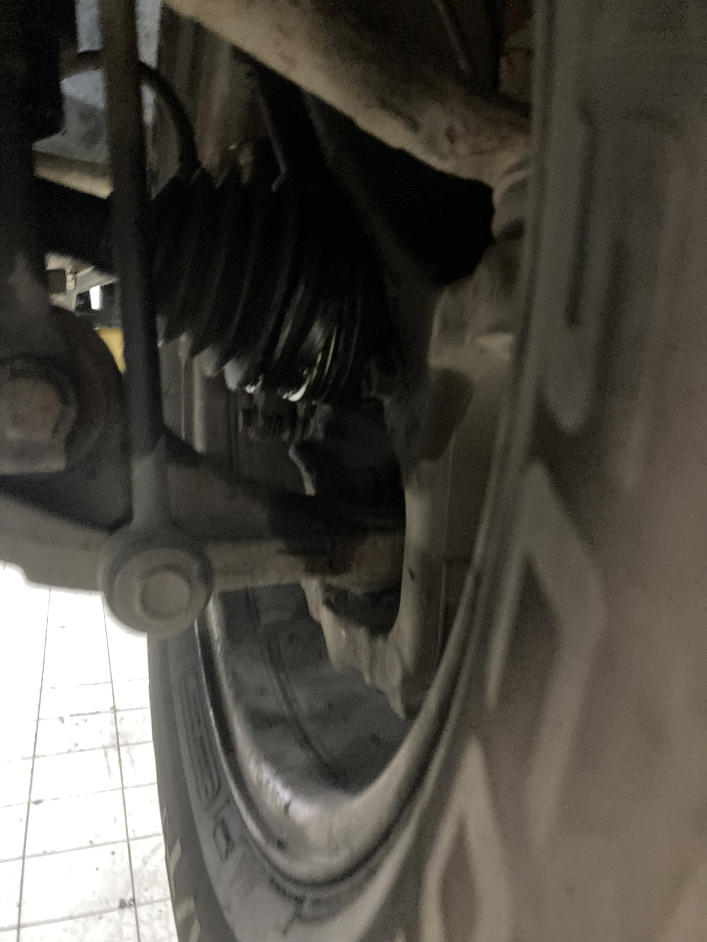

Чуть подточил кулак, установил новый хомут, если опять слетит, то уже возьму дремель и более кардинально пильну кулак в месте, где задевает замок хомута.
Такой хомут, как стоит в оригинале я не то что в магазинах и в Южном порту, даже в интернете не нашел.
А, ну и главное, после замены шкива движок стал работать ровно-ровно, ушли вибрации на ХХ.

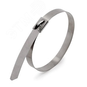

На переднем правом ШРУСе поставил полтора года назад оцинкованный хомут, 400мм длиной. Все прекрасно!
Пытались вчера такой поставить, не вышло, не затягивает
Ну мы тоже… с 3 раза поставили ) зато блин уже долго стоит
Тянули до одури, все, дальше он физически не может затянуться, а пыльник гуляет
Ленточный хомут родной пыльник не может стянуть, но резиновые стягивает отлично.
Именно так
Много раз посещали мысли точкануть цапфу, но продолжал стучать молотком ровняя замок.
Тоже обстучали молотком замок :) Буду посматривать

В общем, опять слетел, скорее всего буду точить кулак чтобы можно было ставить универсальный хомут
Точить надо так что бы червячный хомут можно было установить)))
Можно рассмотреть замену пыльника на резину. Как понимаю пластиковые пыльники на Джипе применили с завода что бы всякие палки не смогли его повредить. Однако у пластиковых есть минус это то что они дубовые и ощущение что со временем эта дубовость нарастает. Я на резиновых уже.

Вчера обточили кулак, поставили универсальный хомут, второй день полет нормальный, если бы цепляло, то уже бы слетел
Фотозарисовок работ не будет?
Да там нечего было рисовать, плюс все в смазке
Размер созданной проточки например интересно посмотреть. Ну да ладно.
Как оказия будет тоже точкану ибо инженеры Крейслер хрень придумали.
Да точили на глаз, потом хомут надели и еще чуть подточили
