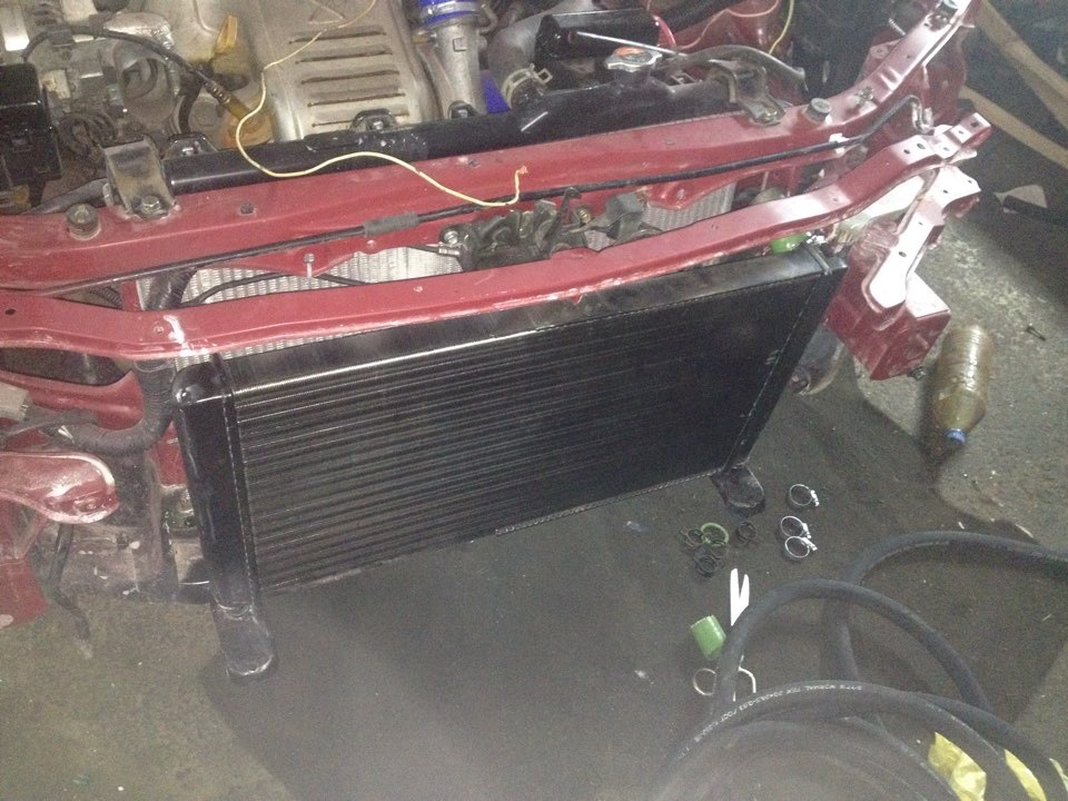

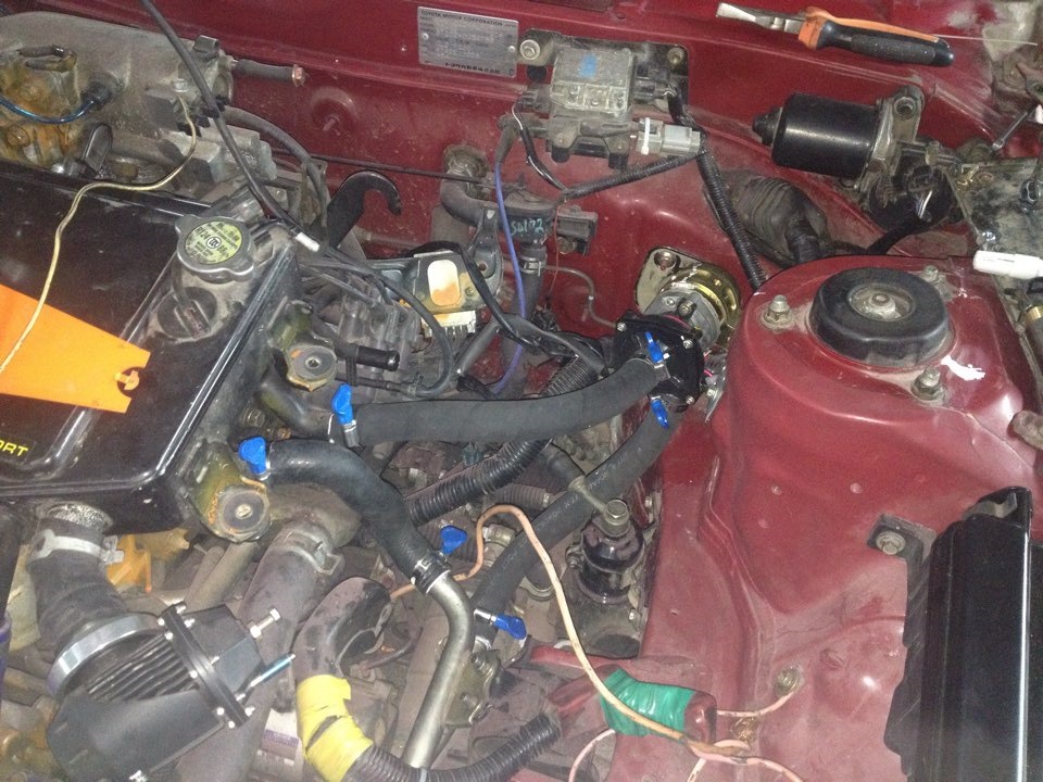

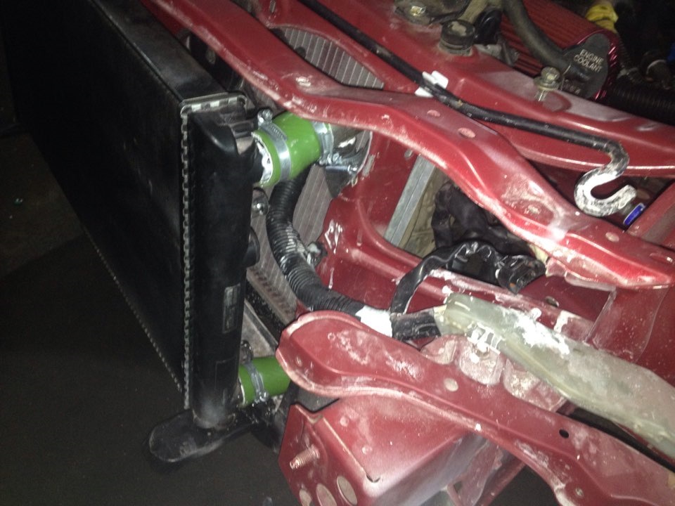

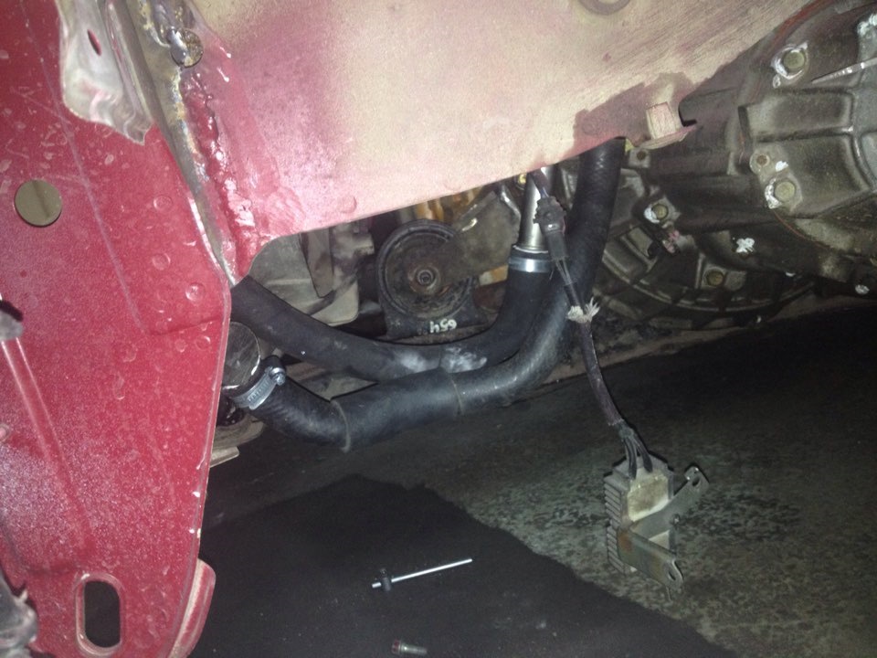

Накупил хохорях на 2500 и проторчал весь день в сервисе итог установил охлаждение осталось заморочиться релюшками ) и электрической частью ) что то взято со сток 205 переходники точил и варил резал перед радиатор взят с приоры ) площадка даже чуть больше плюс электро помпа )

А зачем так заморачиваться, когда можно готовый кит купить?
Просто приколюхи были давно куплены а трасса охлаждения и куль пришел с мотром ) вот и решил довести дело )
Интеркулер то охладил, а как теперь мотор охлаждать?
Радиатору и так мало воздуха достается, а теперь он ещё и подогретый от первого будет.
Хочу завтра куллер поставить или между или поверх )
Датчики еще не пришли так бы видно было )
