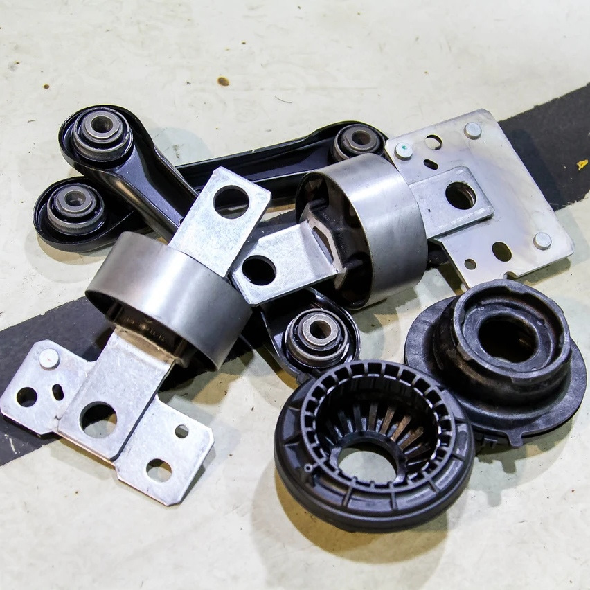

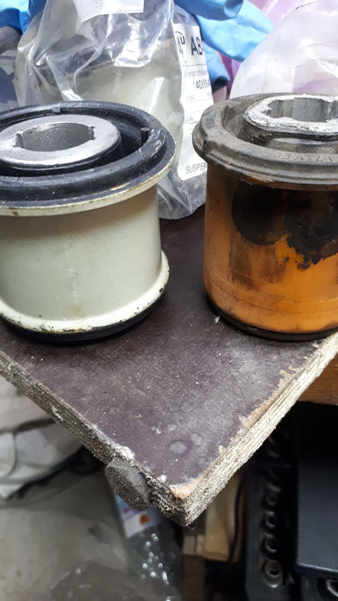

Короче, нервы у меня не выдержали и решил я все таки в преддверии летних покатушек, тряхнуть "стариной"). Запчасти начал закупать ещё осенью, выискивая где что со скидками. В результате набор получился такой: амморты, пыльники и отбойники Sachs, опорные подшипники SKF, передние рычаги и задние конфеты оригинал, стойки и втулки стабилизаторов и рулевые наконечники Sidem, рулевые тяги, поперечные задние рычаги и пыльники Lemferder. Ещё накупил сайлентблоков для развальных и серповидных рычагов, но они не пригодились.
В назначенный день и час приехал в сервис, заехал на подъёмник и мастер начал осмотр. Спустя 15 минут выдал вердикт: Передние амморты точно всё, задние сайленты-конфеты не криминал, но тоже можно. Остальное на вид в норме, так что решение за мной. Я, пораскинув мозгами, решил, что раз уж приехал и притащил с собой грудку железа, то надо менять, тем более вряд ли после столь бурной и продолжительной жизни хоть у чего-то остался какой-нибудь ресурс. На том и попрощались с мастером до вечера.

Задние амморты 314722. Не знаю от чего, но все ставят их. Пружины даже не знаю какие были в наличии на сервисе. Единственное, что могу сказать, зад заметно приподнялся.
Ну подвеска поднимается и без замены пружин. Просто когда я менял амортизаторы в круг на родной подвеске, то усиленные пружины так потом и просились на зад
