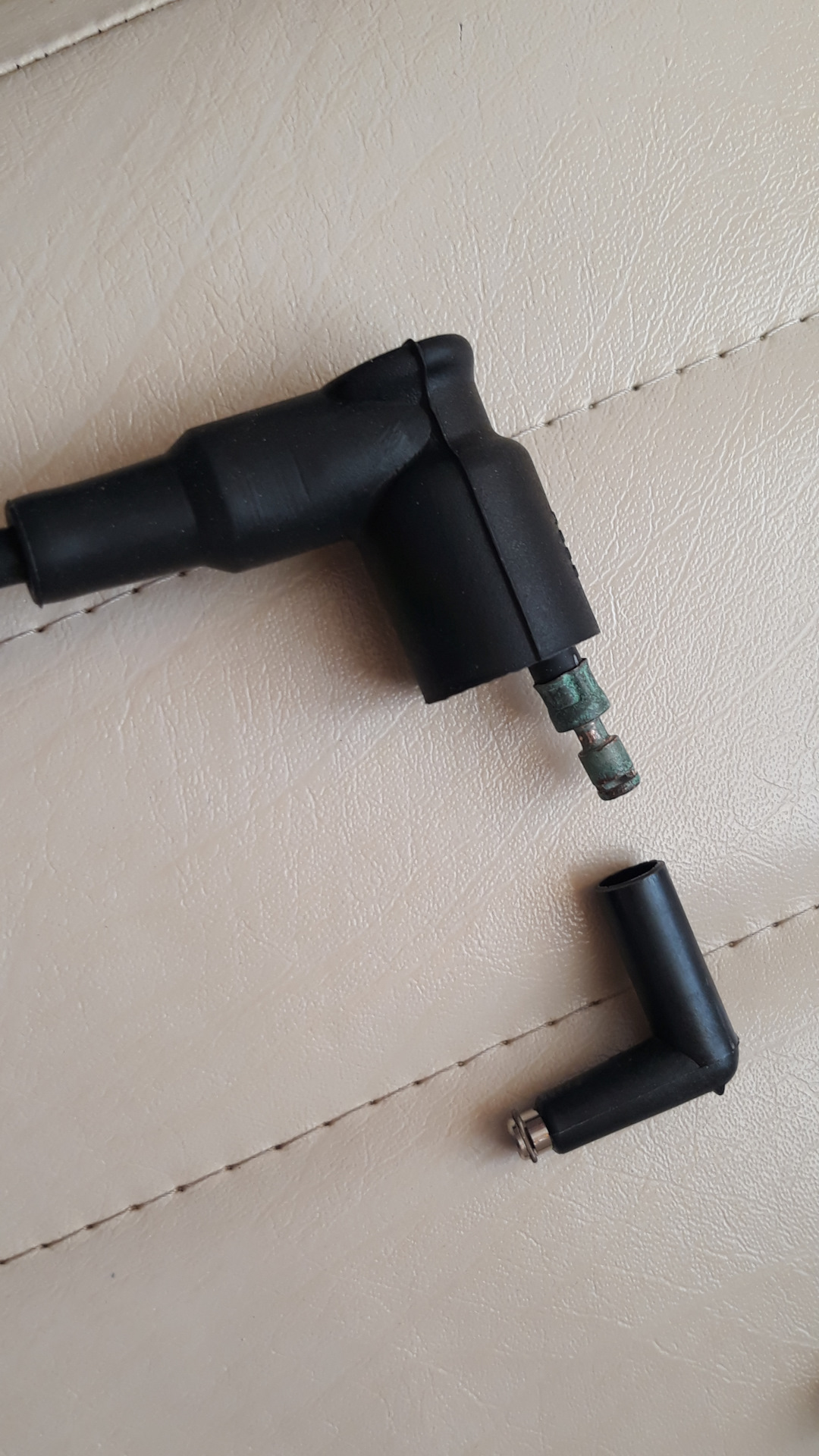

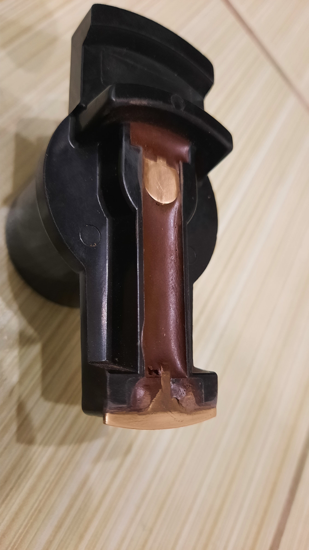

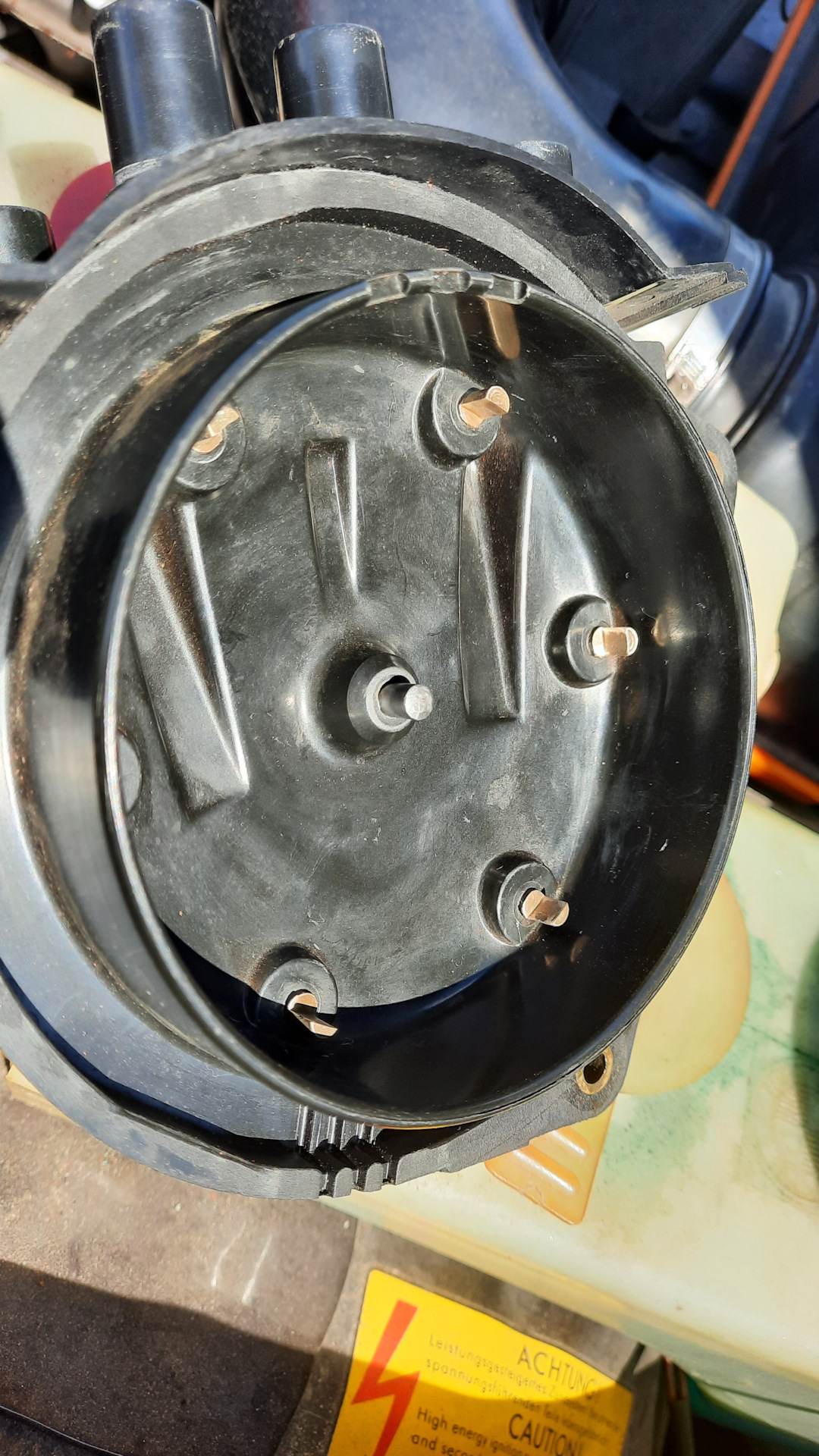

С начала этого сезона, что начался у меня с середины апреля месяца, накатал уже больше 2 тыс км, что вообще значительно по моим меркам. Но еще с прошлого года осталась проблема, когда вечером под капотом заметил, что иногда пробивает искра с крышки распределителя зажигания на крышку мотора. Иногда все работало хорошо, иногда не очень.
В этом году проблема усугубилась, поэтому провел ревизию, проверил и почистил саму "перчатку", бегунок, заменил свечи. К слову сказать, у меня стояли оригинальные производства Bosch, но более горячие W9LC, которые ставились на E23 M30 с катализатором и более низкой компрессией. Поставил родные W8DC как положено, но ситуацию это абсолютно не поменяло.

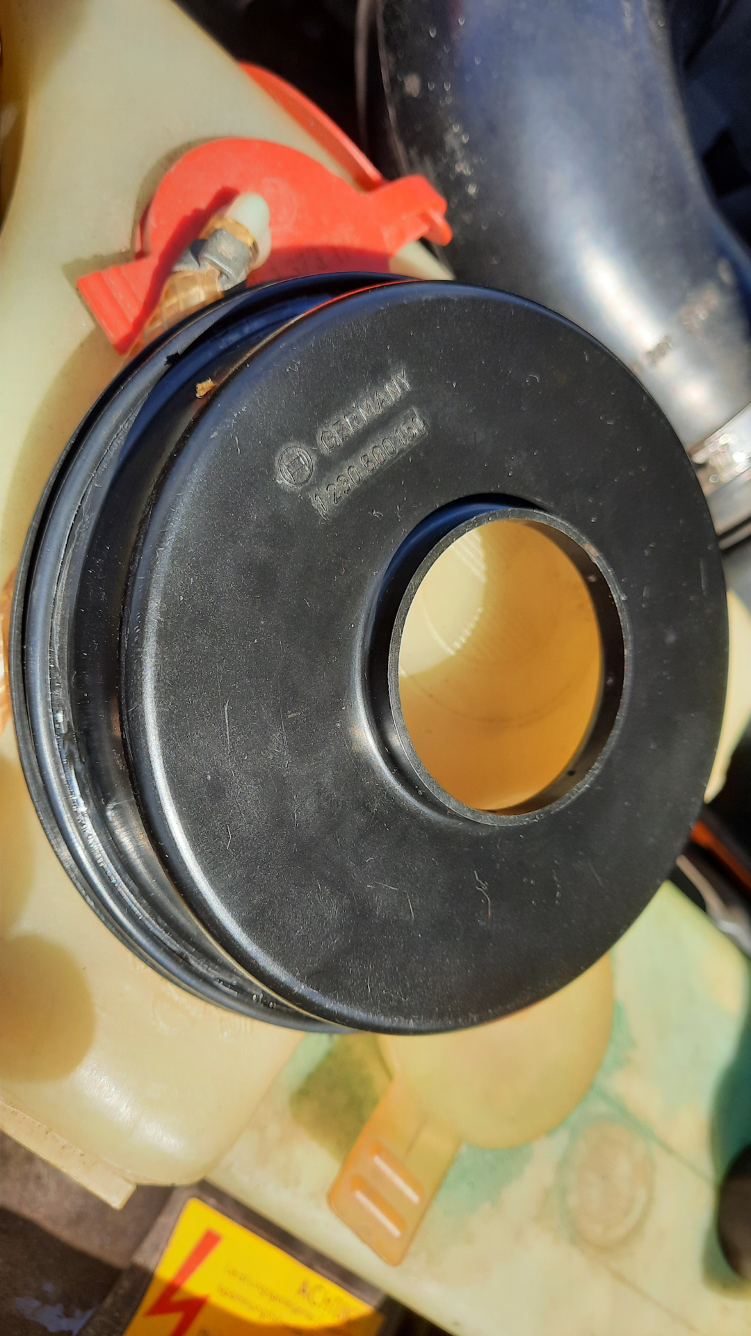

На внутренней крышке под распределителем у меня отстутствовала резинка, которую подобрал и нашел по размеру, так как отдельно она не продается. Резинка как бы уплотнительная и выдвигает корпус распределителя, который к ней прижимается, немного дальше от блока ГБЦ.

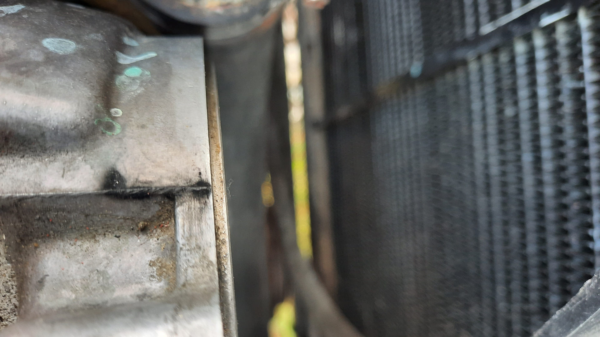

Но проблема оставалась — искра все так же пробивала на мотор, и дело даже не в заусенцах в отливке, которые я в итоге зачистил.

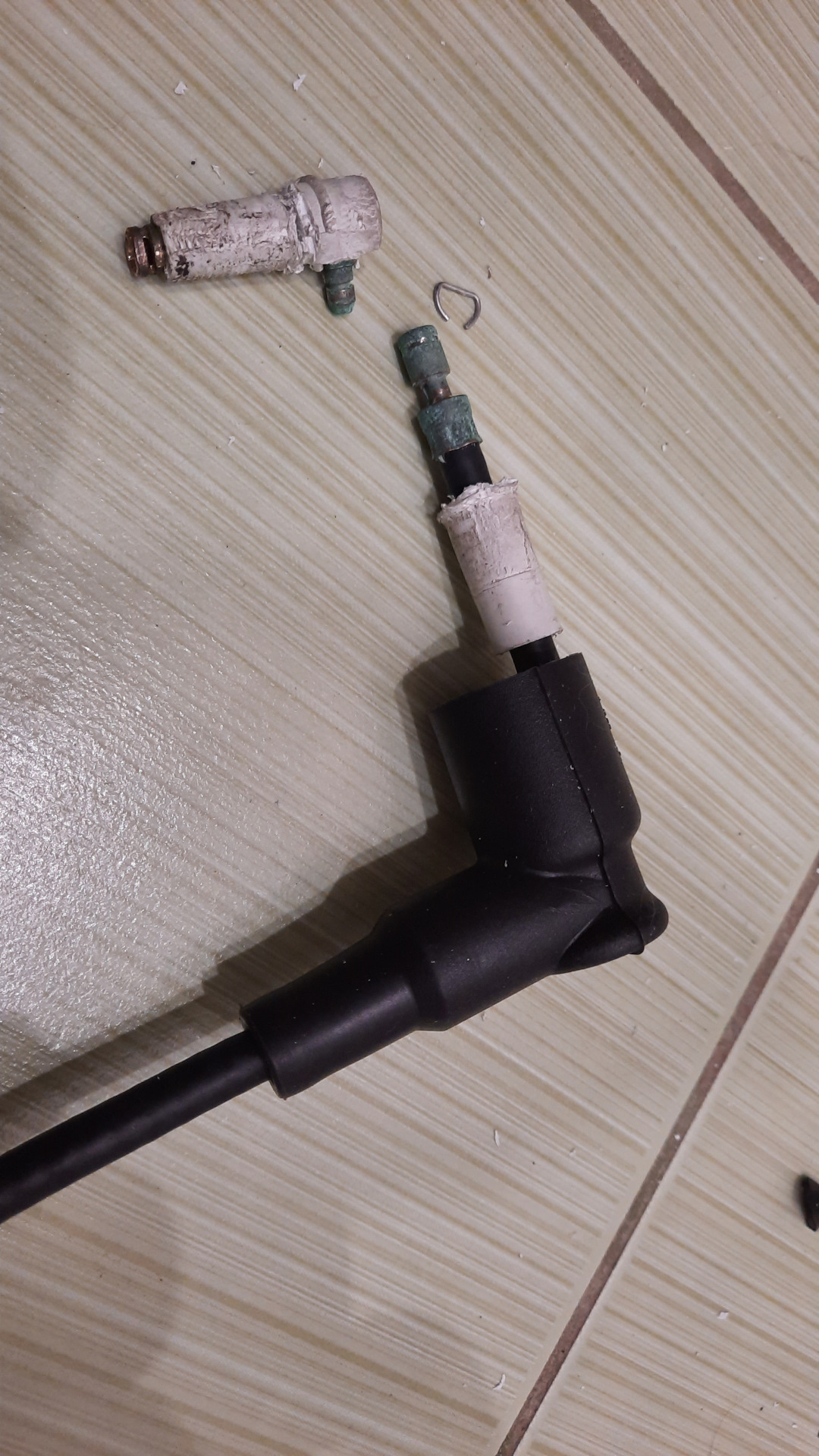

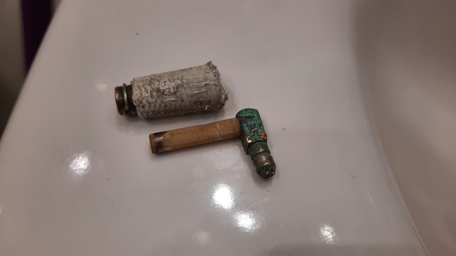

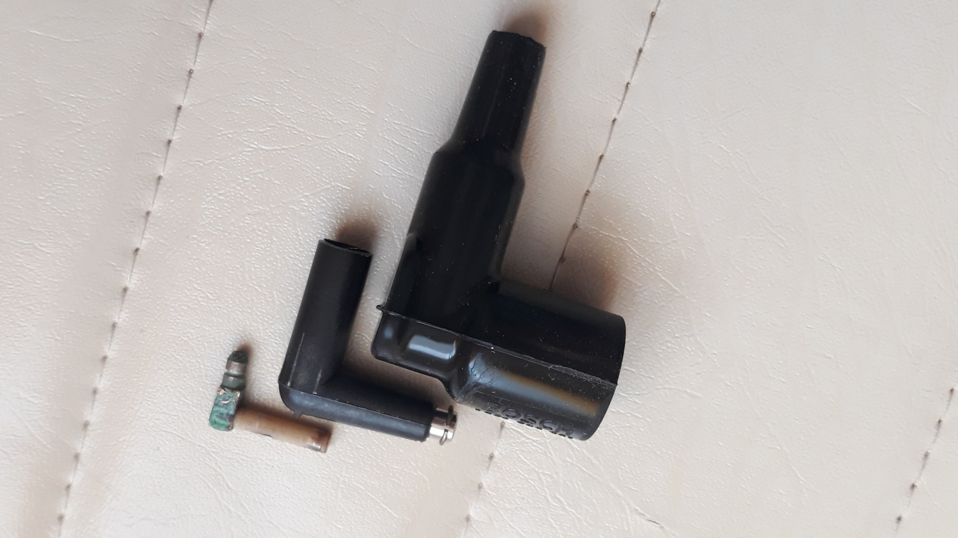

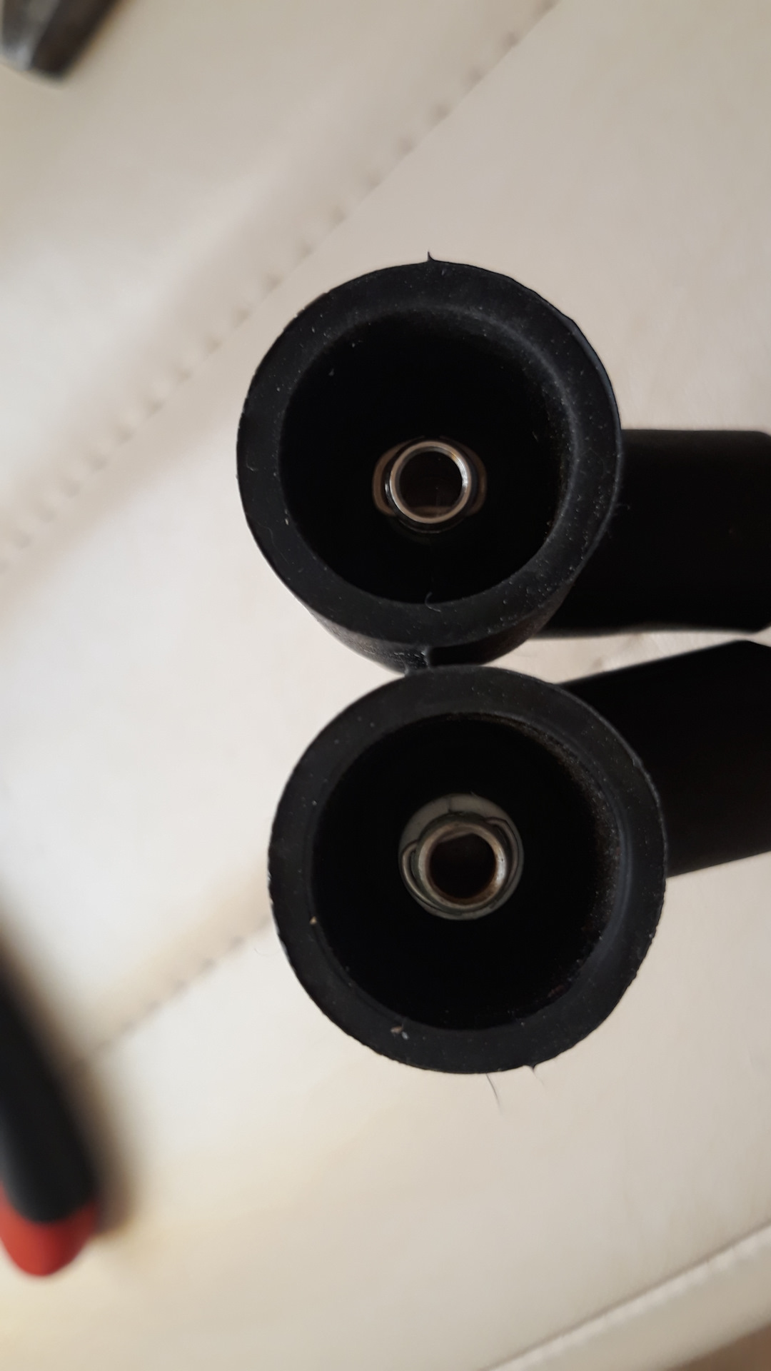

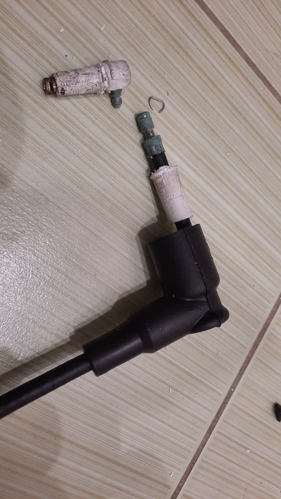

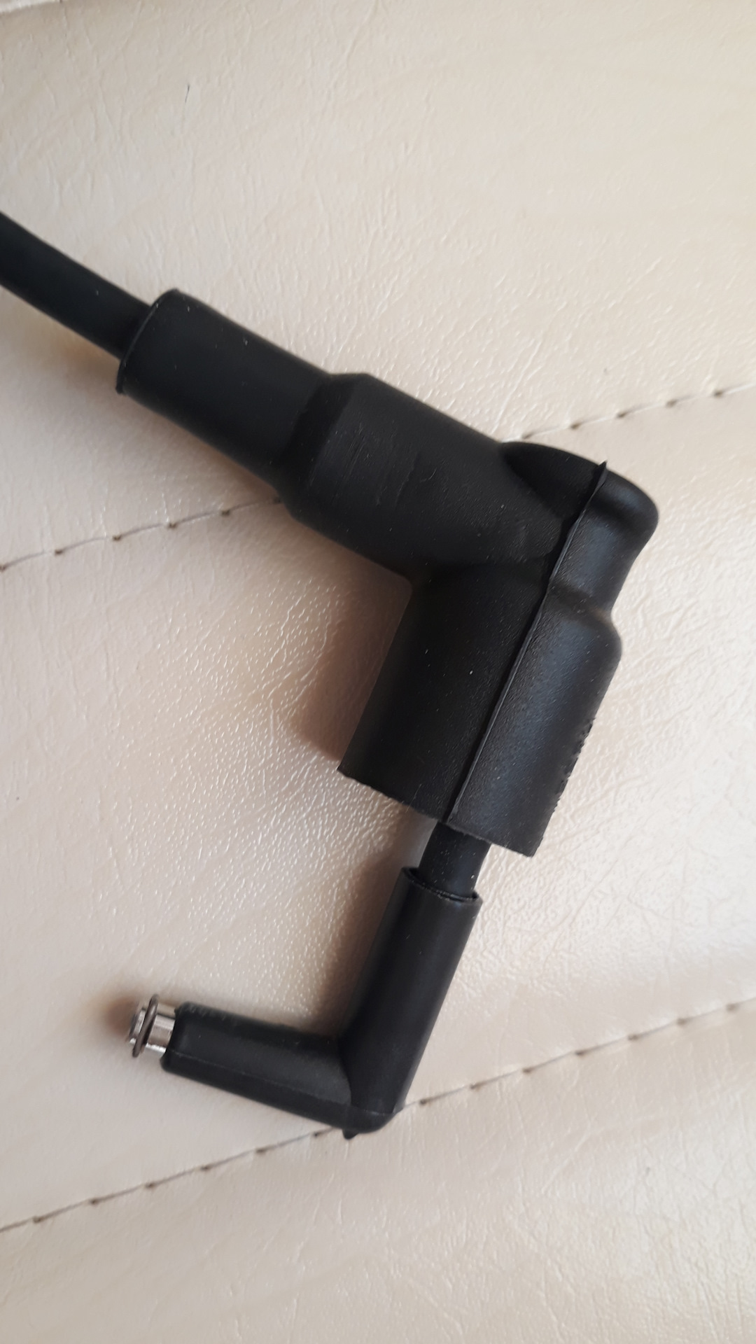

Наконец прозвонил высоковольтные провода, и как раз 4-й провод, с контакта на распределителе которого и пробивала искра, отказался прозваниваться на положенные ~6 кОм. Разобрал наконечник с месте его крепления с распределителем и проблема оказалась в конечном штекере-трубке, который сделан из непонятного мне материала. Так как все остальные контакты из меди, именно эта трубка и имеет сопротивление 1 кОм (оставшиеся 5 кОм в наконечнике у свечи), и структура ее медленно разрушалась, что приводило к увеличению сопротивления.

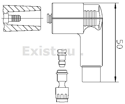

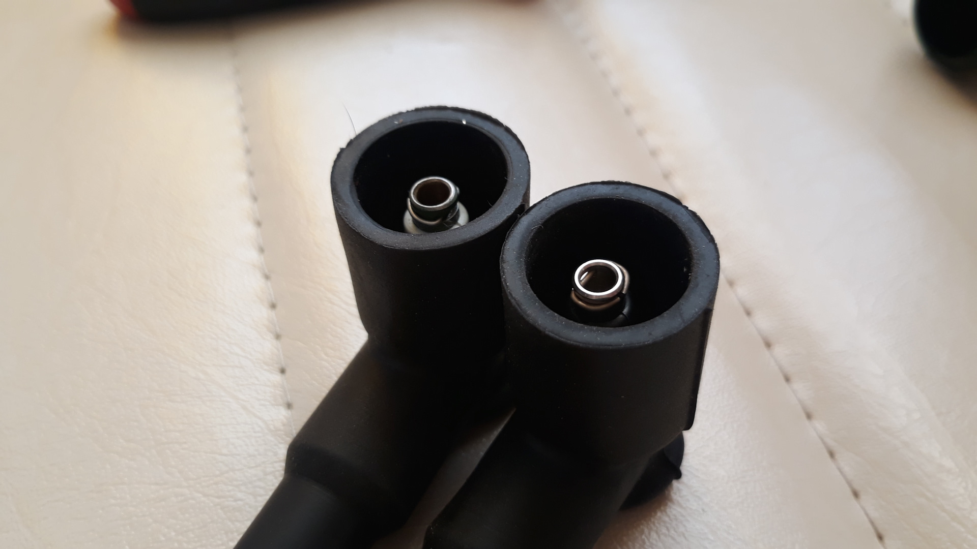

Разобрав наконечник провода заодно выяснил тип его крепления. По ЕТК оригинальные провода разборные, как впрочем и мои, но сами вот эти внутренние наконечники имеют разный тип соедиения. Вот этот мой круглый и защелкивается на стопорном кольце. Бывают еще своего рода зацепки и резьбовые. И в ЕТК есть сноски по типу всего резинового наконечника и используемого им соединения.

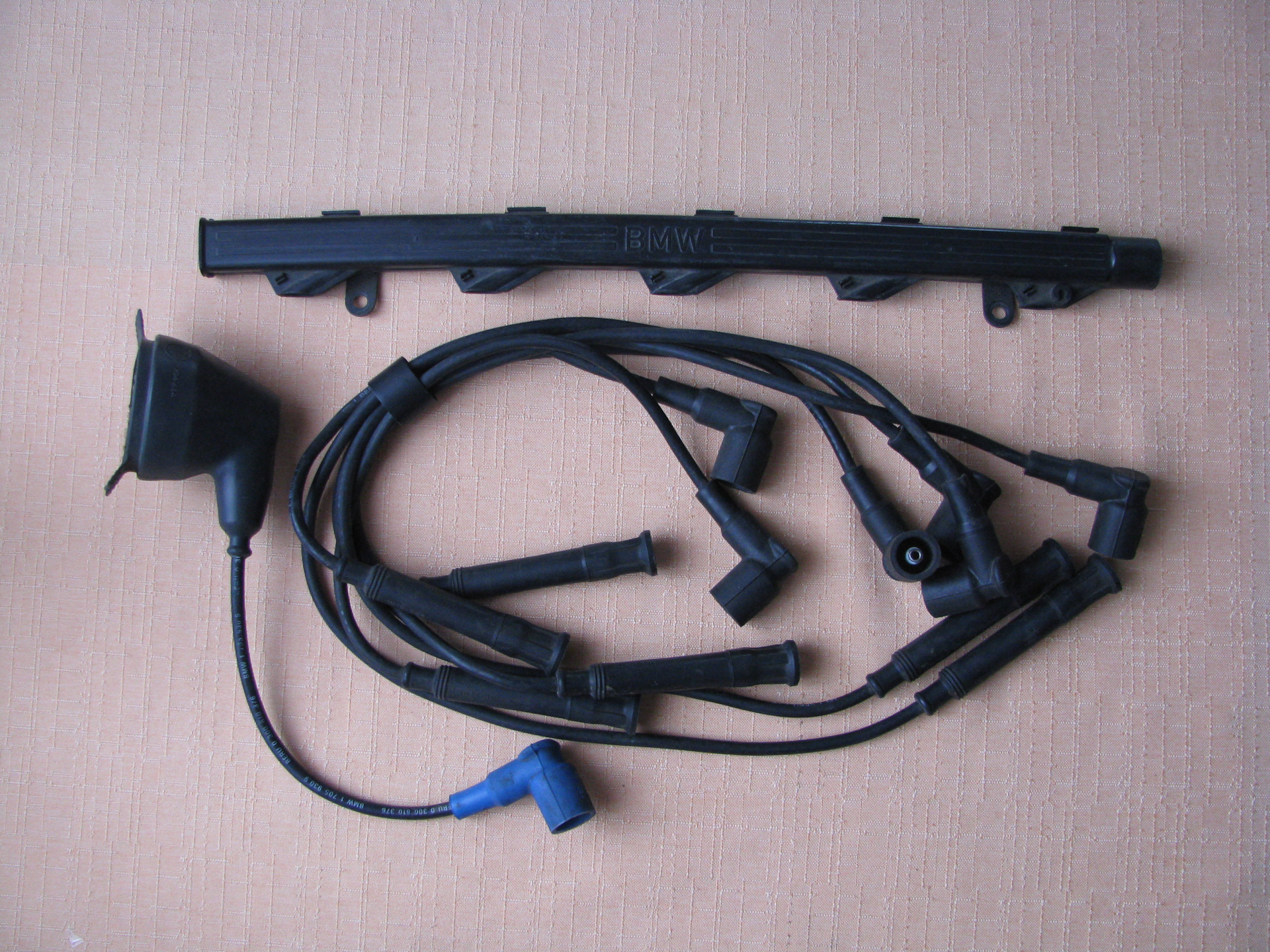

Свои провода я покупал в свое время в США, оригинал, производитель Beru. Они бу, но мотор с ними стал работать лучше, чем с новыми Bremi с заплавленным значком BMW, на которых я отъездил полтора года, купив их в 2009 году.
Начинаю подозревать, что вся продукция со спиленными/затертыми логотипом BMW является браком не прошедшим тестирование. По крайней мере мой опыт с проводами и вискомуфтой оказался негативным.

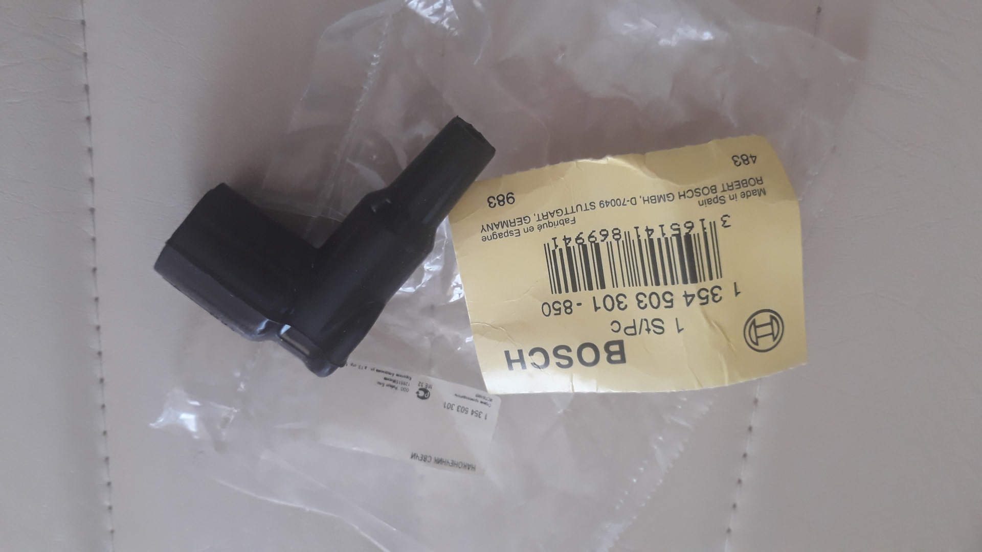

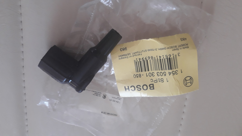

Зная внутренний тип контакта решено было найти только наконечник. Ценник на него небольшой, испугали только сроки. И хотя AlexV12 любезно предоставил свой набор проводов, хотелось собрать свои побыстрее.
В СПб нашелся новый и нужного типа наконечник Bosch, к тому же оперативно приехал за пару дней. Так как колпачок-резинка у меня оставалась на самом проводе, вытащил из нового внутренний штекер и вставил в свой провод.
После замены завел мотор, работает ровно, на корпус не пробивает, ремонт удался.
