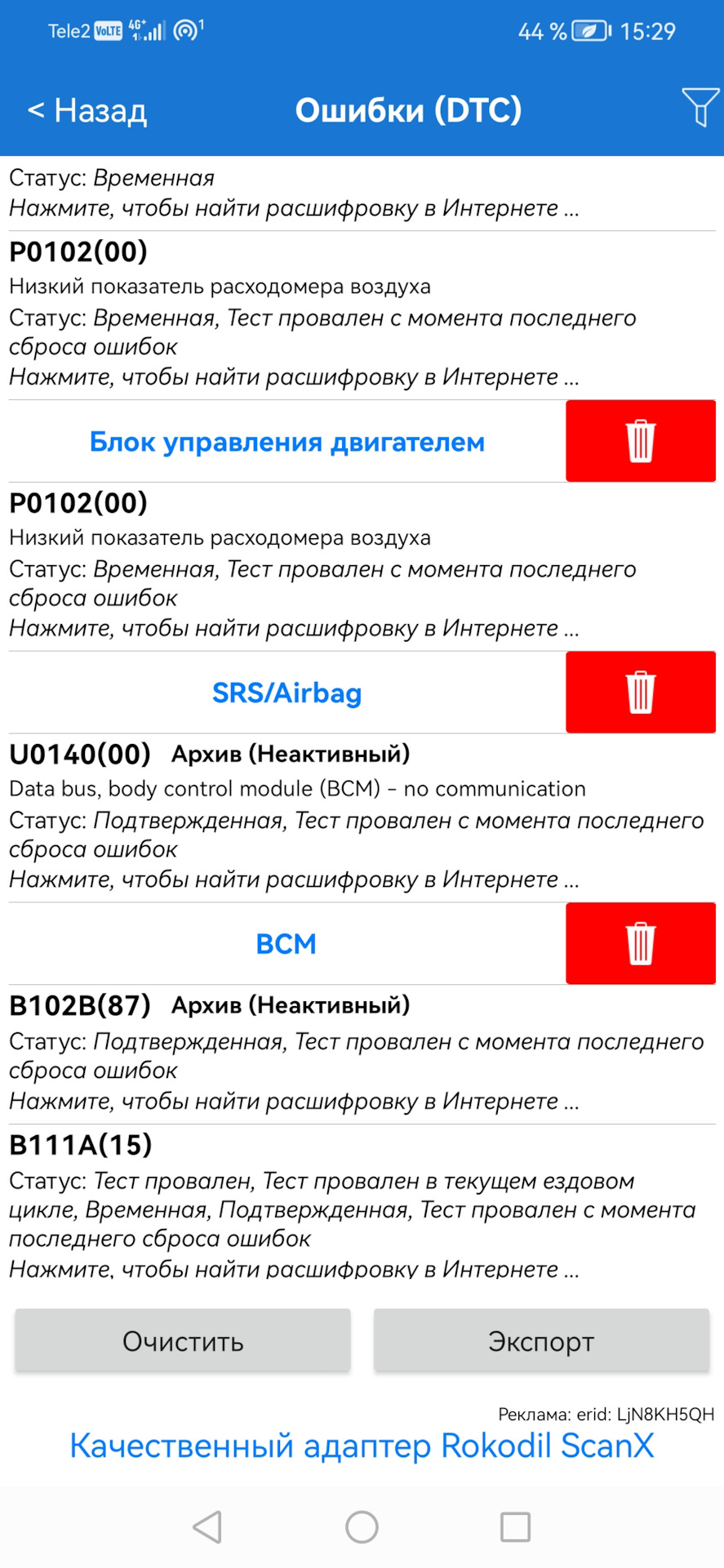

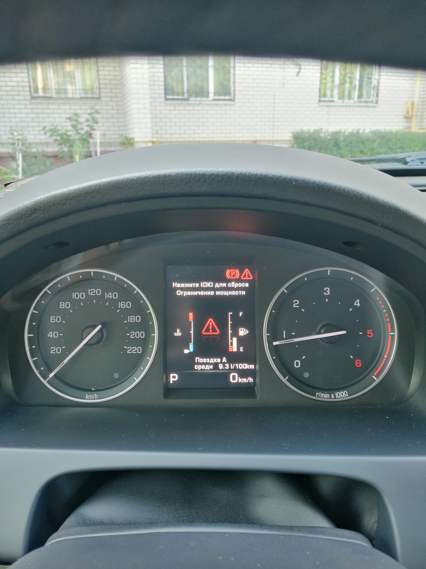

После резко разгона со светофора газ в пол в дождь по луже. Словил ограничение мощности. Автомобиль стал велосипедом от слова совсем . Думал машина постоит 10 минут выключенная и ошибка пройдет, но не вышло. Сброс ошибок не помогает. Чека нету . Только ошибка ограничения мощности. На холостых коробка в режиме P получается крутить мотор до 5000 оборотов . На скорости выше 2700 не поднимается и в городе больше 50 км час разогнаться не получилось

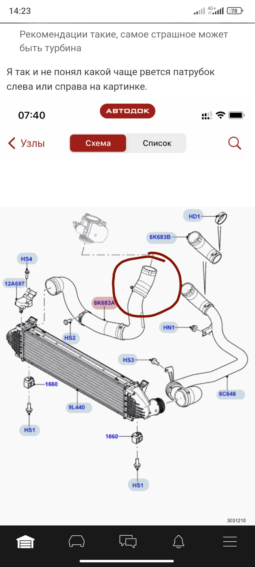

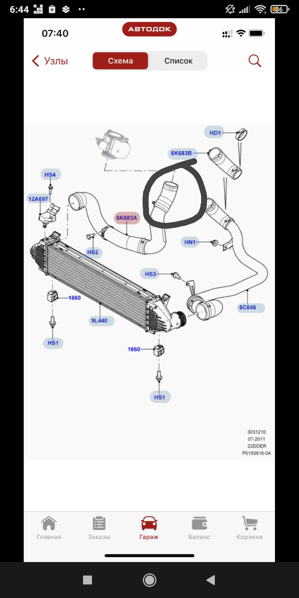

Я так и не понял какой чаще рвется патрубок слева или справа на картинке.
На следующий день отдал на сто авто . Патрубки целые. Датчик дмрв LR019830 был очень грязный и датчик абсолютного давления LR001324 заменили их
Поставил Дмрв фирмы stellox 61-06571-sx первые ощущения как будто авто едет не так быстро как на датчике старого образца. Езжу два дня активно газ в пол ошибка не вылетает. Почистил и поставил старый датчик абсолютного давления с ним проблемы не оказалось . Вывод поломки такой: причина была в дмрв

P0102 номер та у вас другой это через лаунч читали или обычной елм?
Елемка

Может все таки патрубок? Или датчик воздуха глючит.
3 дня назад такая же была, порвался этот патрубок
я вот не пойму смогу ли я добраться со стороны капота до него? Или на подьемник надо
Я со стороны капота менял
много чего пришлось разобрать или на ощуп )
Открутил 2 хомута, которые держат патрубок, патрубок почти сразу под крышкой двигателя

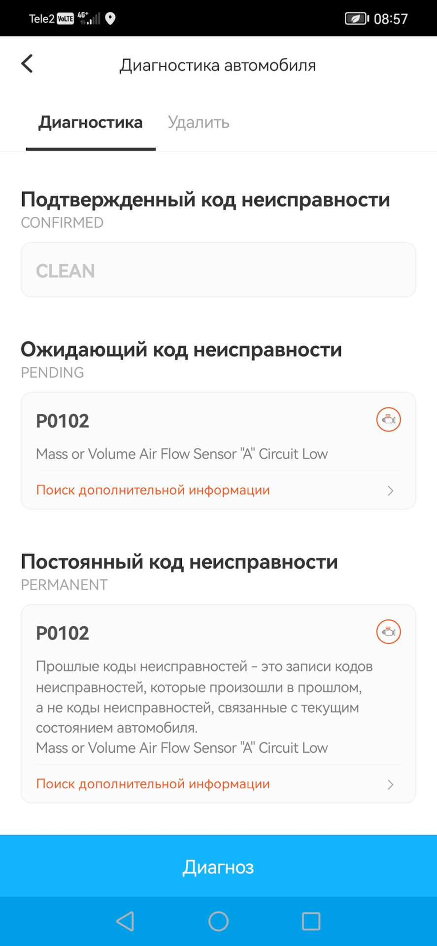

Сори, а какая именно ошибка? Как у автора?
Были аналогичные симптомы. Порвался правый патрубок при выходе из интеркулера на изгибе. Если визуально не возможно определить, то дымогенератор в помощь.

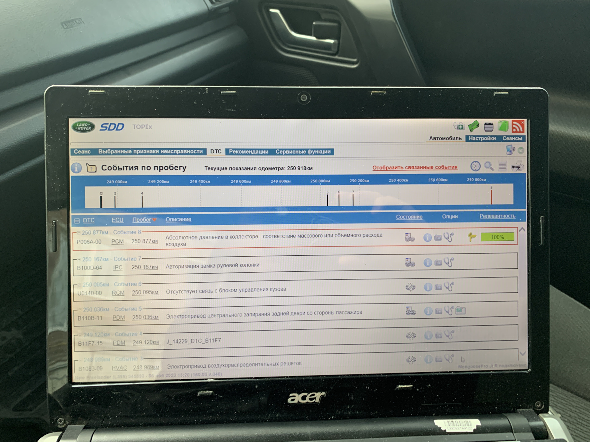

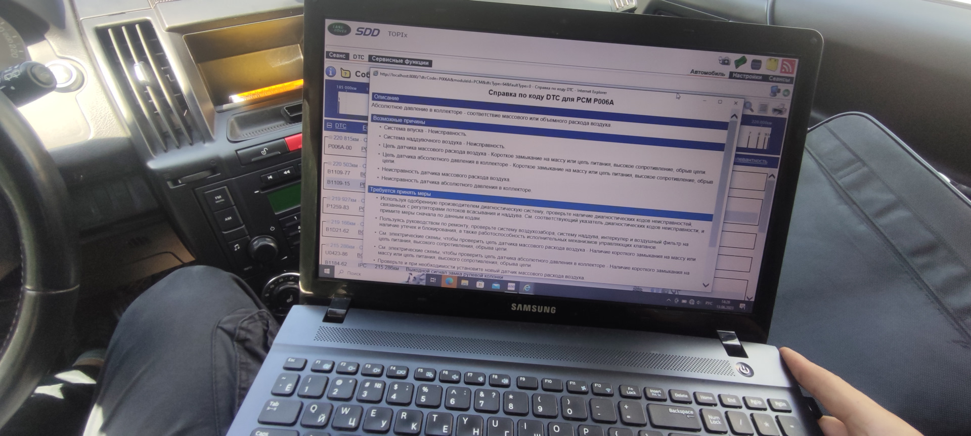

Элемка прочитала это, почистил всё ушло. Вечером подключили SDD там всё Ок. Вот ХЗ, что это было?!

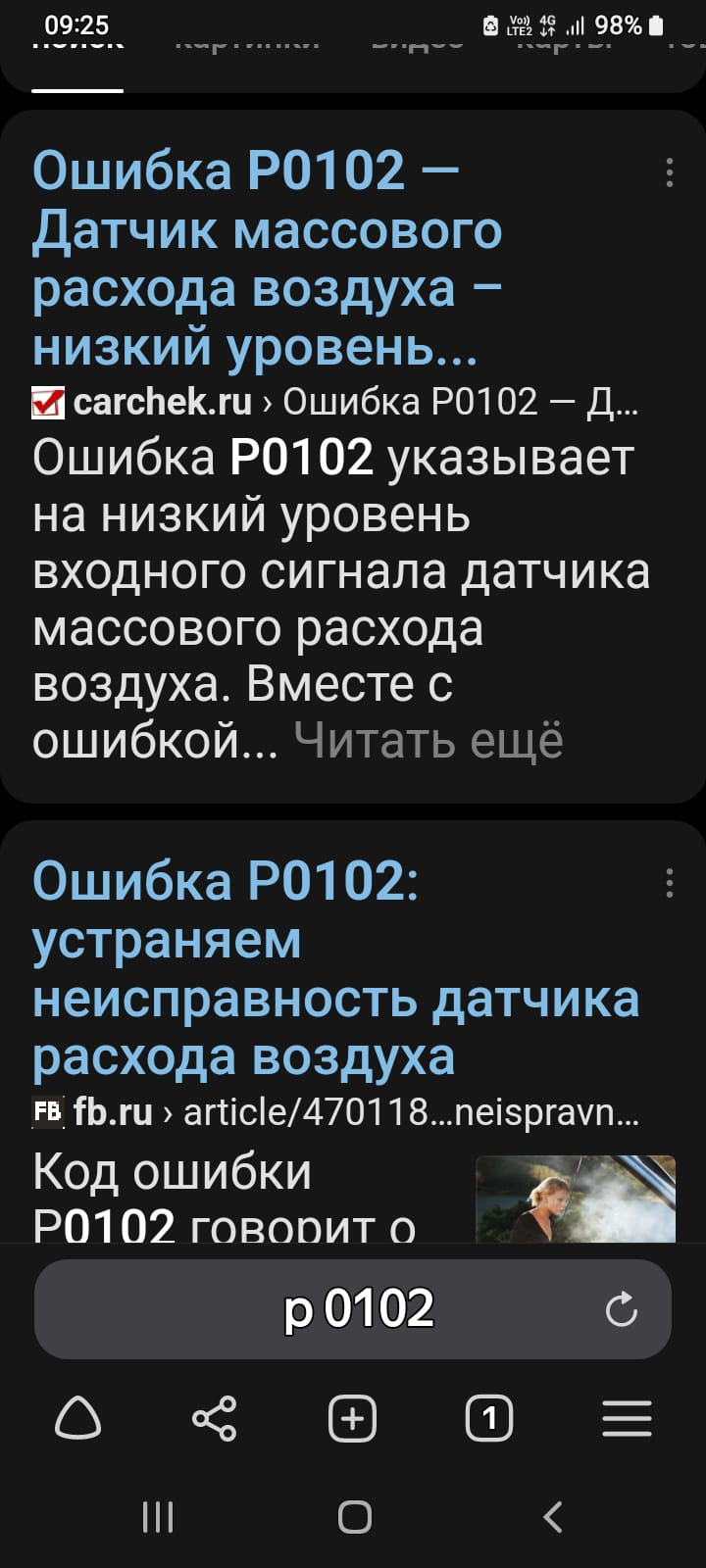

Ошибка P0102 указывает на низкий уровень входного сигнала датчика массового расхода воздух. гугл так говорит по крайней мере) чем хорош sdd предлагает рекомендации по ошибкам

У меня перед дроссельной заслонкой рвался
