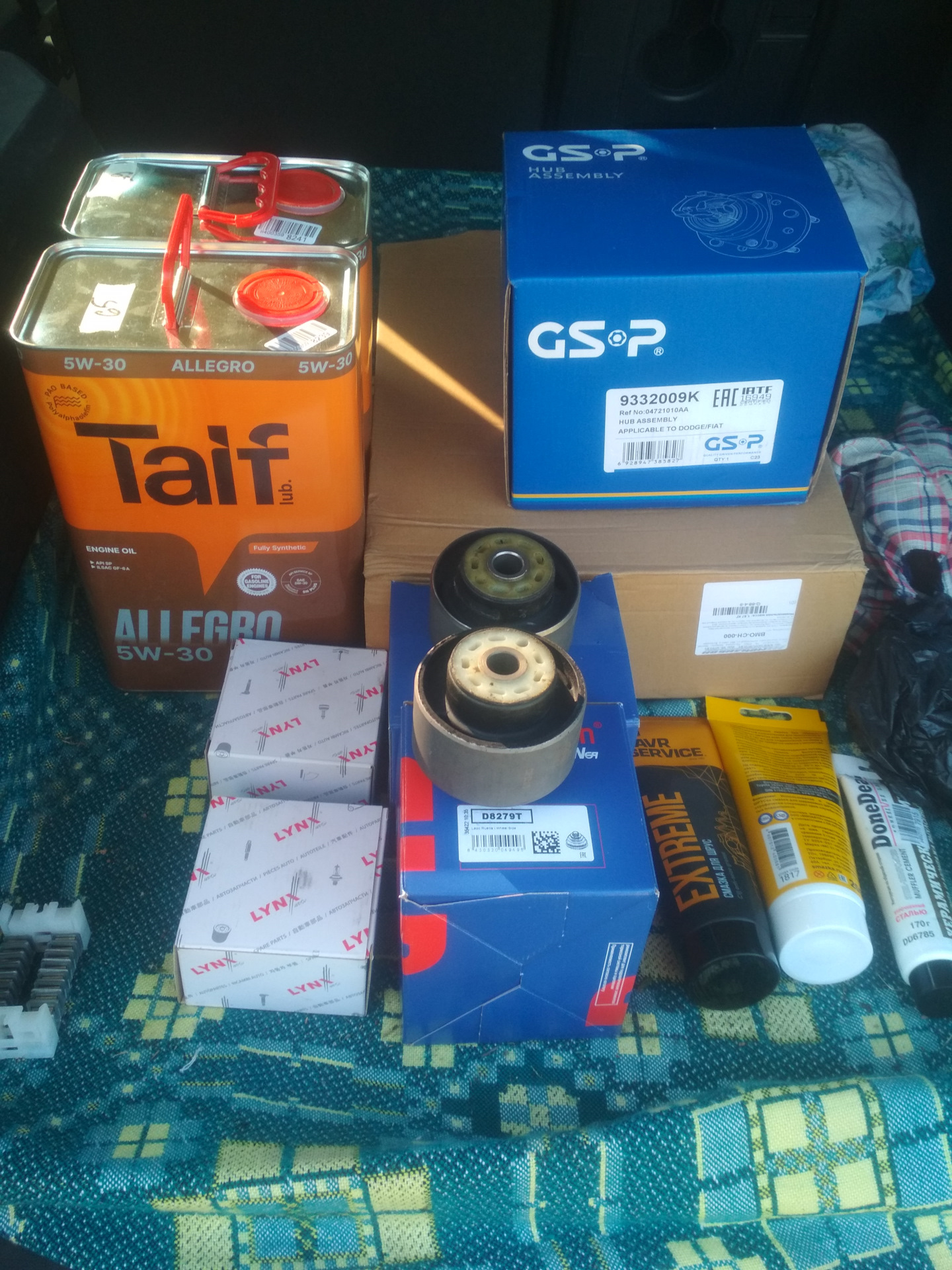

1.Потек масляный поддон из-за коррозии. Можно было подварить и покрасить, но купил новый
NTY BMOCH000 — 3000 т.р. Сразу поменял масло. Решил перейти с MOPAR на наш российский TAIF Allegro.
У масла есть допуск ILSAC, база PAO. Для себя решил катать 7000-8000 км до замены. Цена около 2000 р /4л

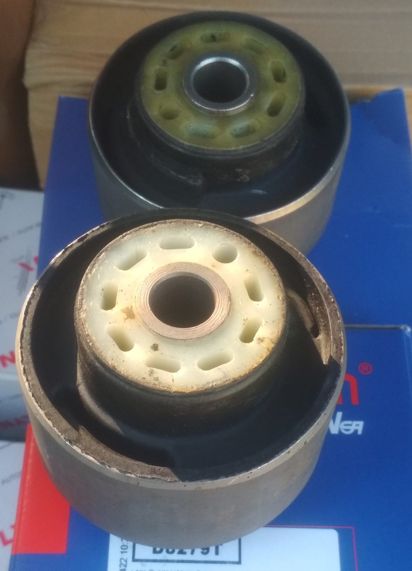

2. Застучали задние сайлентблоки передних рычагов. Взял SIDEM 819668. Внешне похожи на MOOG.
Сайлентблоки пришли от разных поставщиков в разных внешне упаковках, маркировка на сайлентблоке нанесена тоже по разному. Возможно какой-то подделка, возможно разные изготовители или партии. Посмотрим.
Цена 1900/шт.
3. Немного шумели ролики ремня. До этого ставил польские CAFFARO на пробеге 168000. Сейчас поставил
LYNXauto PB-5139, PB-7020.
Цена 1800 за оба.
