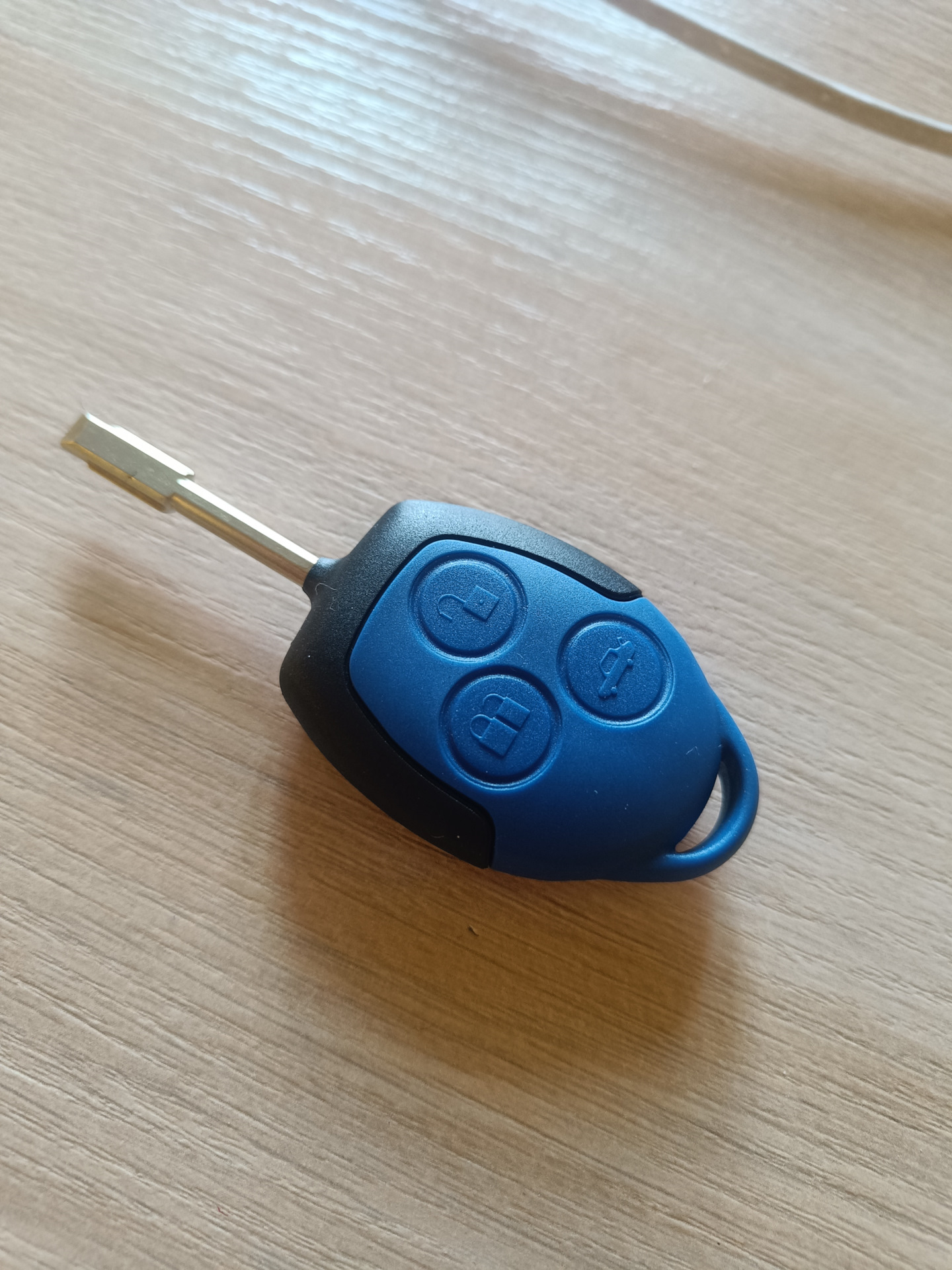

Всем привет!
Намучался я с китайскими ключами. Китайские чипы машина видела через раз, приходилось по нескольку раз выключать и включать зажигание, чтобы завести машину. Мне это надоело и по зиме была приобретена оригинальная башка.
Всё отлично, всё работает и радует, но ключ один. Покупать ещё одну дорогущую голову — нет смысла, да и необходимости. Поэтому был куплен обычный оригинальный ключ и прописан.
Запчасти на фото: 17422068
Дёшево и сердито. Теперь машина с 2 ключами.
В китайский ключе, при возможности, постараюсь перепаять оригинальный чип с убитого ключа. Посмотрию, что из этого выйдет и по результату отпишу.
Комментарии 3
Скинь номерок как вы называете синей башки. Купил китайскую заготовку а он цука отличается посадочным местом.
1 721 051
Тоже самое, поэтому снял жало с брелка, использую просто как брелок с кнопками, завожу другим ключём.
