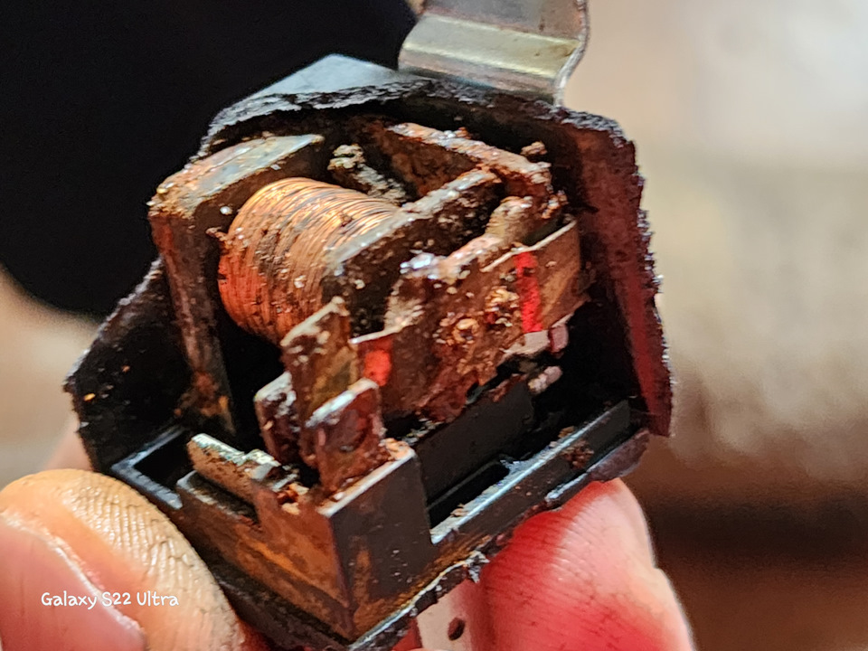

Недавно мучался, не мог найти причину 2года, постоянно какая-то хрень была, то прогревочные отвалились, то плавают…, перебрал мотор, убрал от слова все подсосы в итоге результат Ноль, и вот буквально вчера, заметил что в программе на вольтметре качаеться стрелка том12,8 то 13,2 … В итого заменил 2 реле те что с блоком эбу екар лаб идут и вуаля все заработало как часы, и я просто Вахуе, именно Вахуе другого слова нет .

Я так понял там суть такая что напряжение меряет сам эбу в самих мозгах, а не самой борт сети авто, а питание на эбу давало реле, вот оно и косячило.

Я просто делюсь с тем что у меня было и как исправил, сегодня проехал Москва — Белгород 860 км, вообще без каких либо проблем. Слава Богу. Сам ещё в это не верю.

Вот оно полностью герметичное реле
Подскажи, какого производителя реле поставил?
Самые простые, причём 2 разных, одно за 80р, другое за 140, обычные 4х контактные, только по вскрывал их помазал герметиком и закрыл, чтоб были герметичны. Нужно заказать заводские герметичные, забываю. А так и с этими вроде всё ок.
