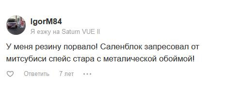

И сегодня, как третий вариант возьмём за основу вариант лечения от IgorM84

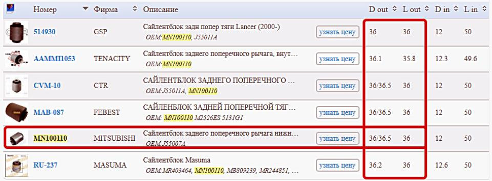

Он запрессовал в опору сайлентблок от митсубиси спейс стара с металической обоймой!, гуглим …

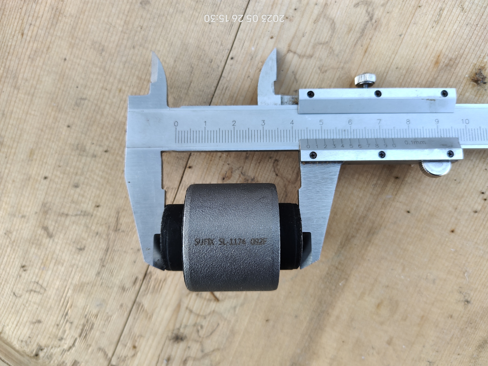

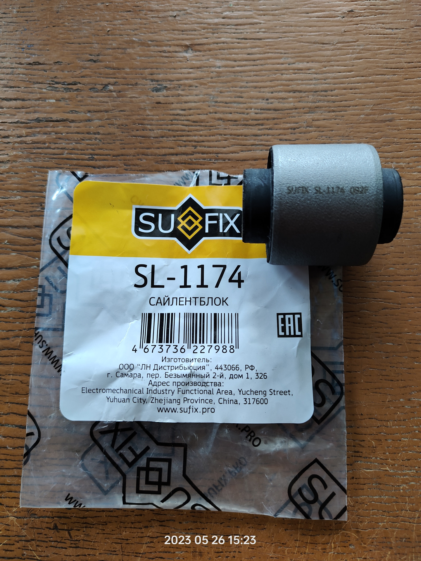

Нашёл более менее подходящий сайлентблок от Митсубиси Galant и Eclipse с номером MN101087
Можно использовать и сайлентблок от Lancer 9 под номером MN100110 он на 0,5см длиннее.

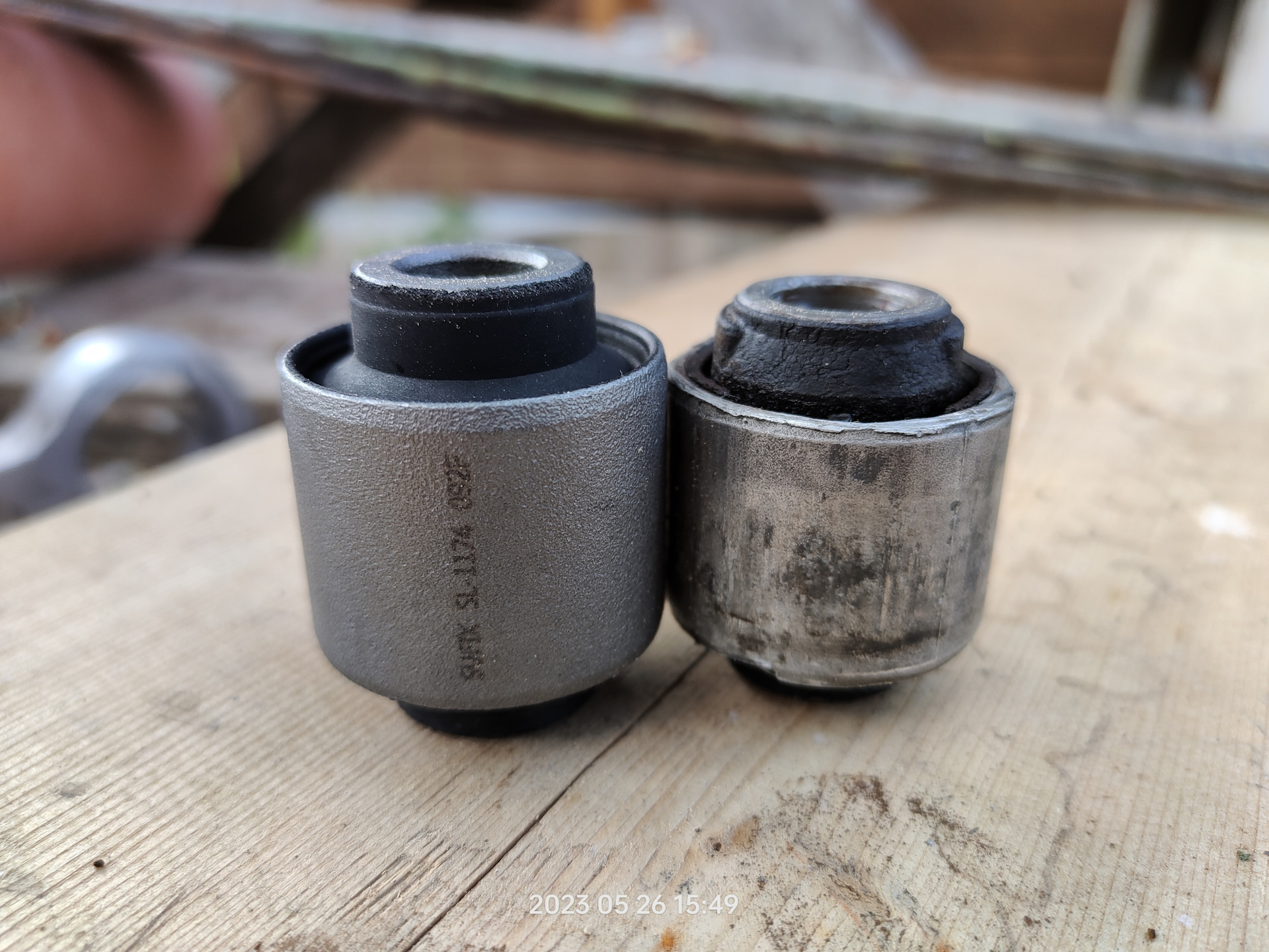

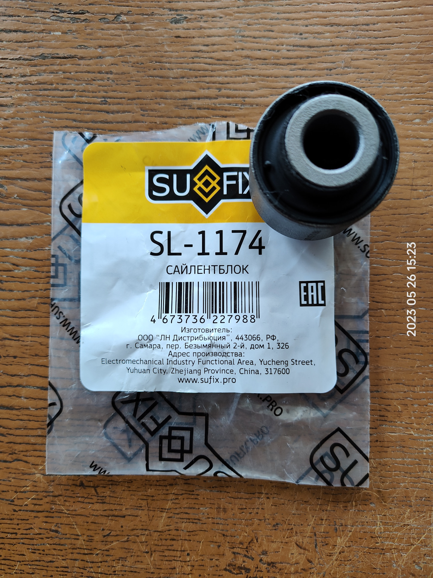

А так как ценник у оригиналов от Митцу не гуманный, выбрал недорогой аналог!
И выбор мой пал на отечественный вариант SUFIX SL1174
Что сразу порадовало, что у него есть наружная металлическая обойма как и у родного сайлетблока!
Этого элемента очень не хватает сайлентблоку от VAG, по этому в этот раз нас выручат Японские тачки!

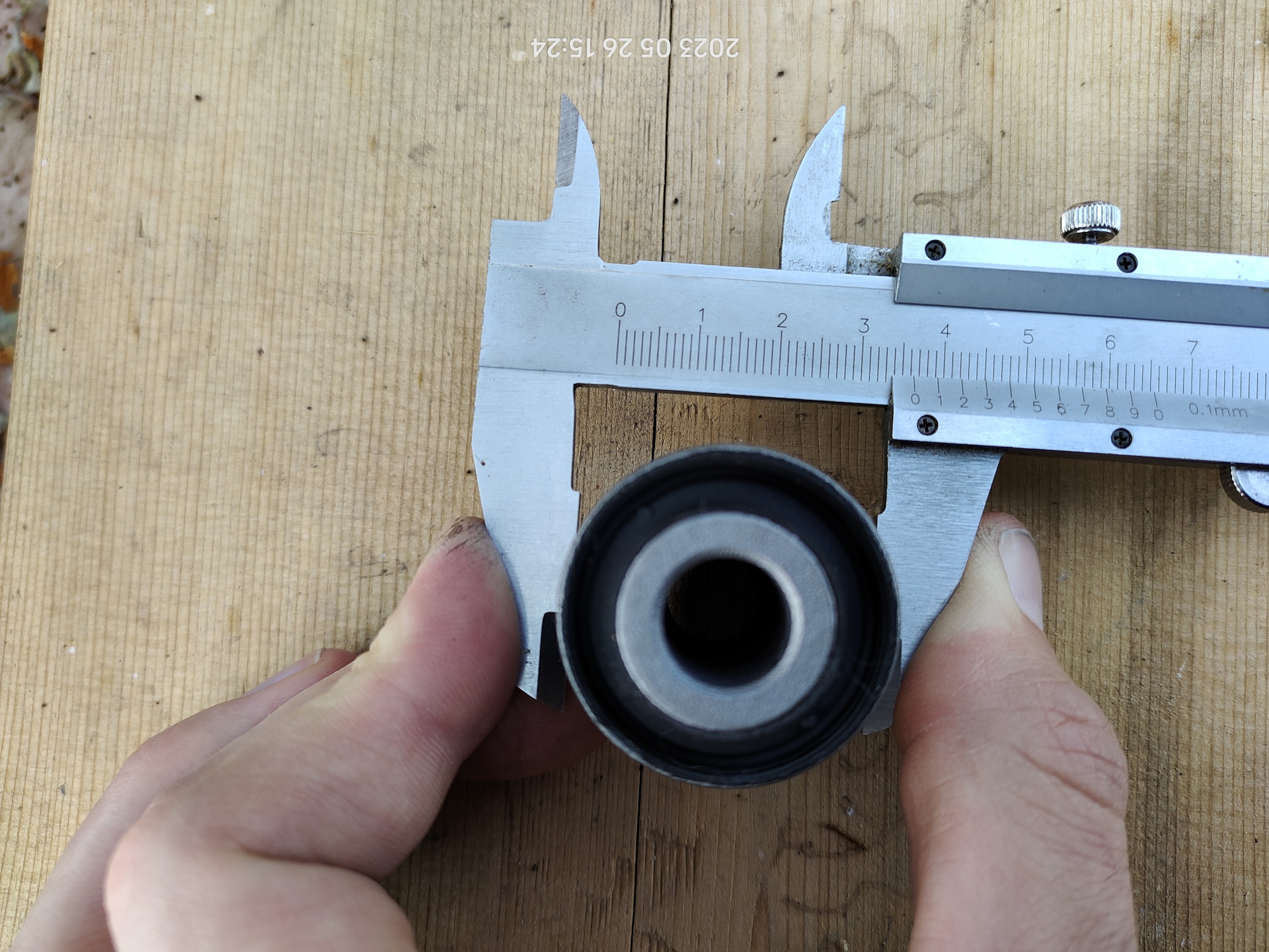

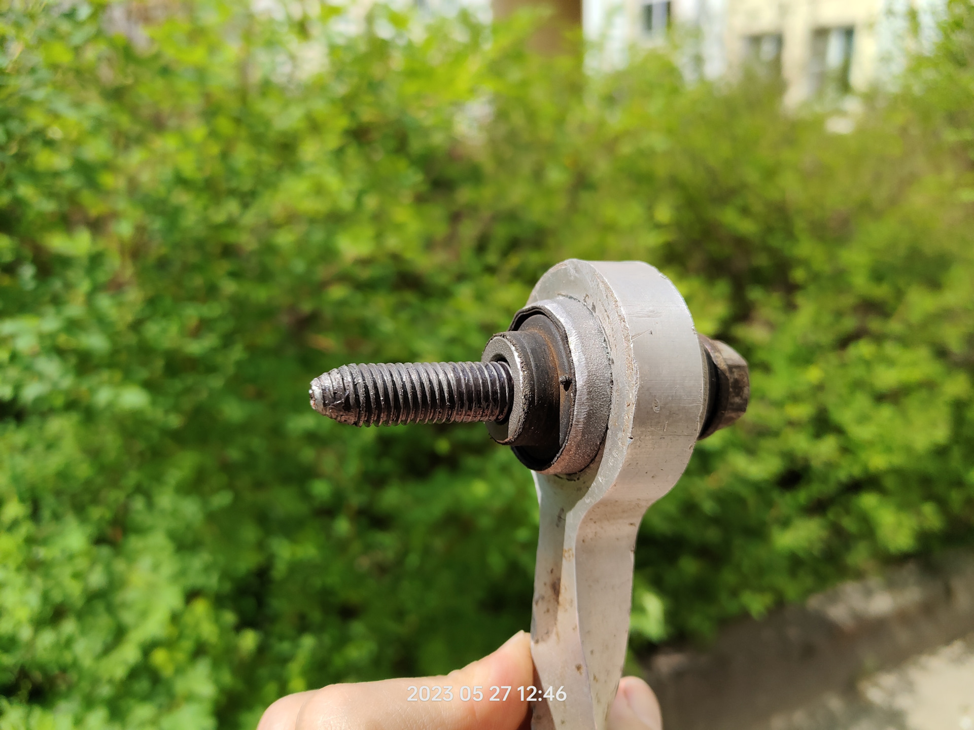

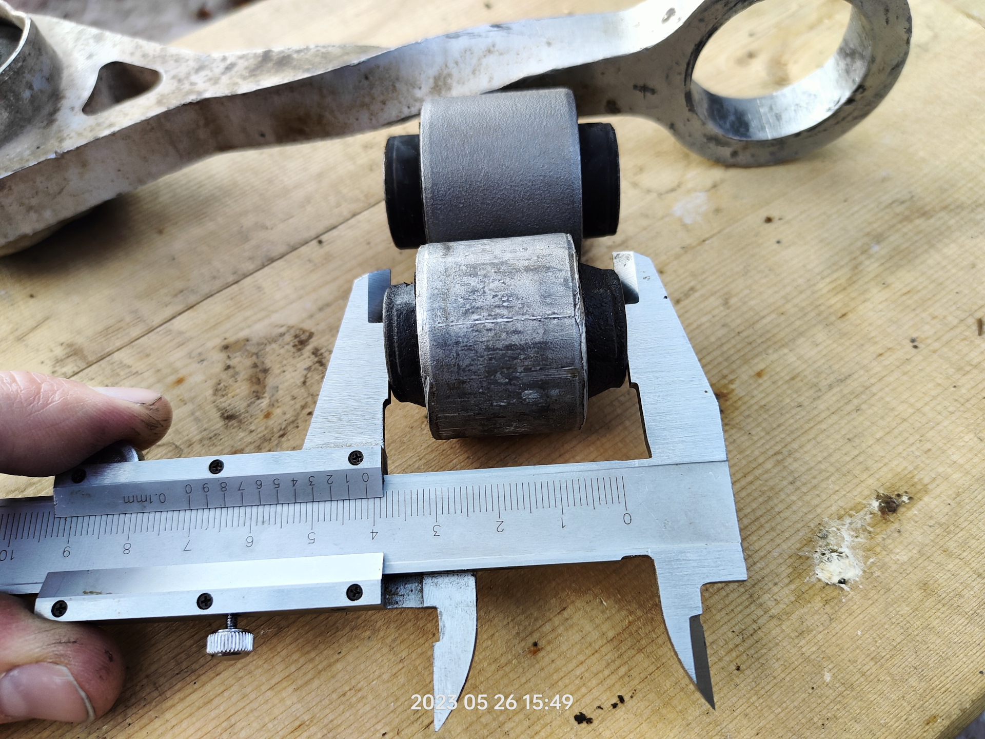

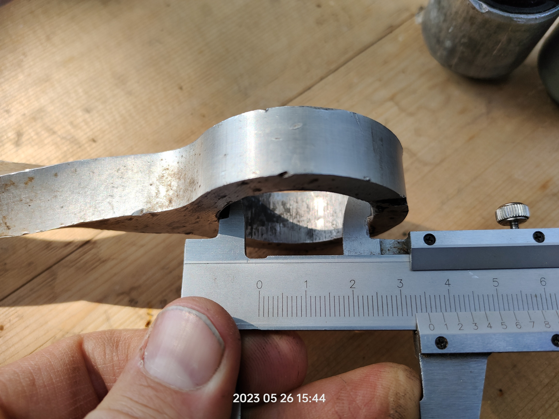

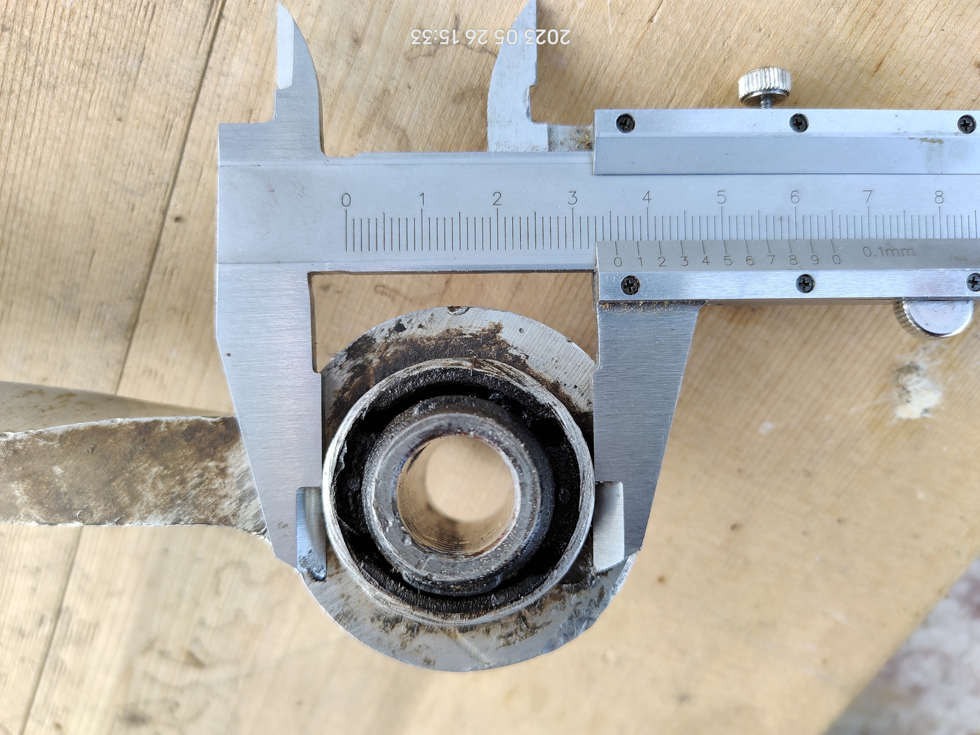

Первым делом замеряем его:
Замерил диаметр у родного сайлентблока:

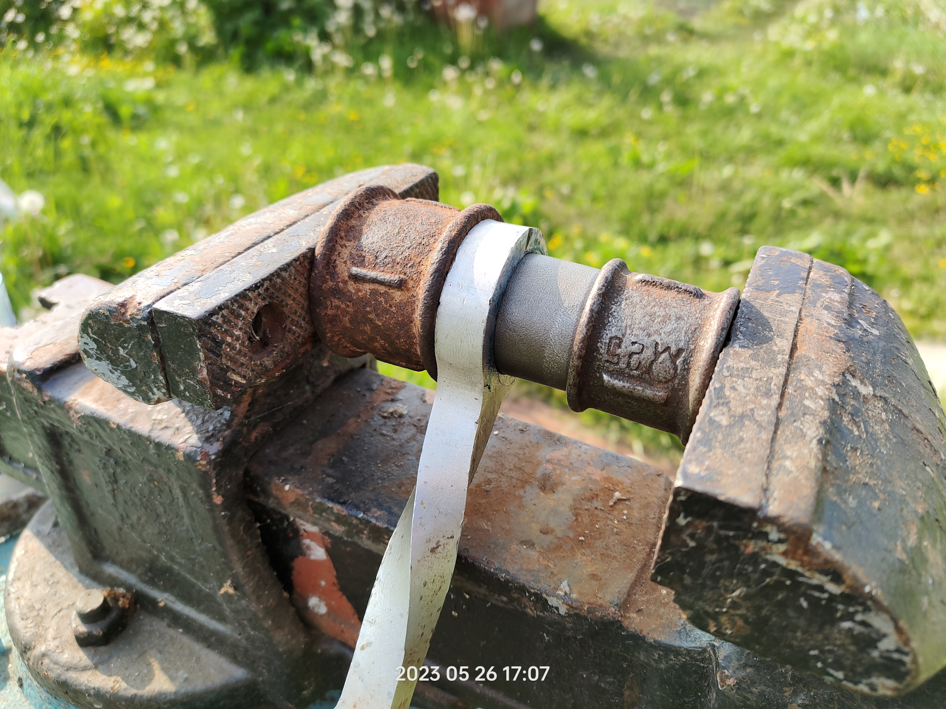

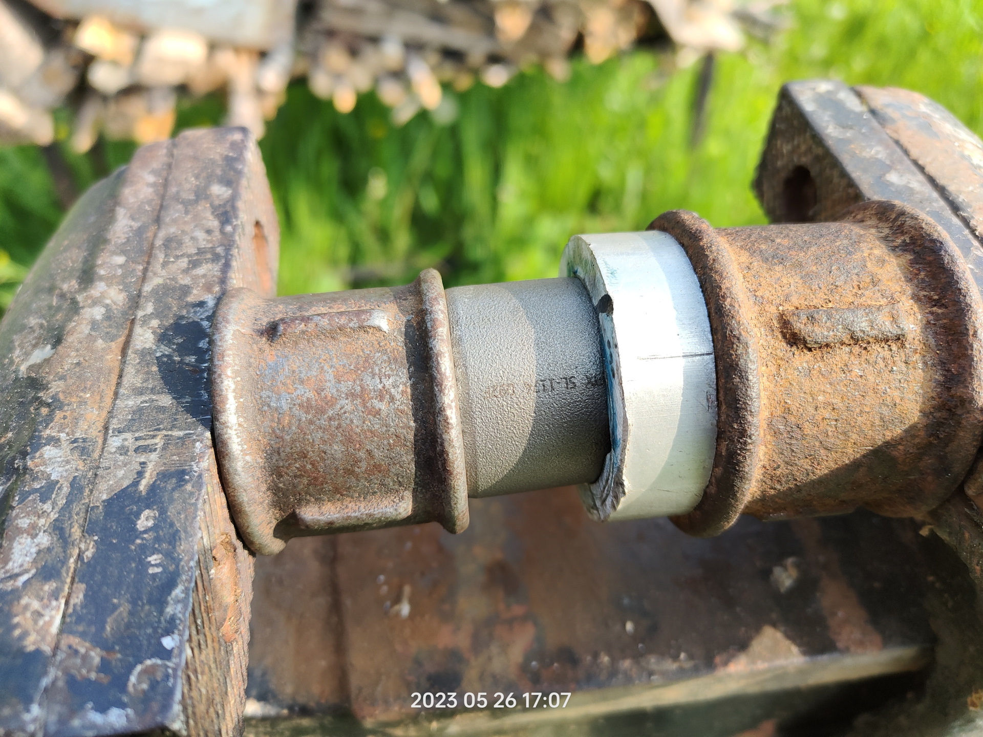

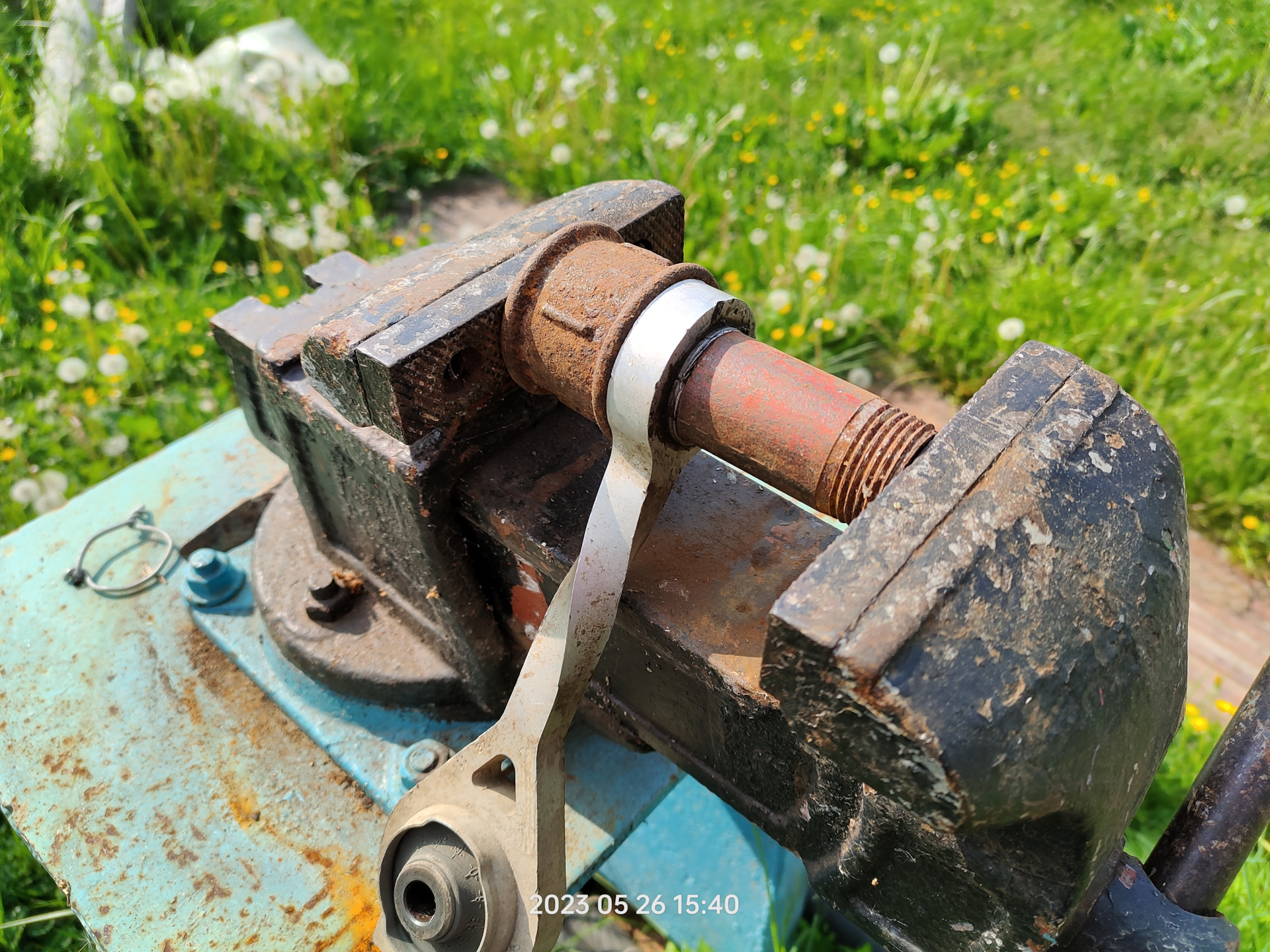

Выпресовку производил на даче, там есть тиски и трубки с муфтами необходимых диаметров.
Эту процедуру ранее уже делал, когда эсперементировал с сайлентом от VAG

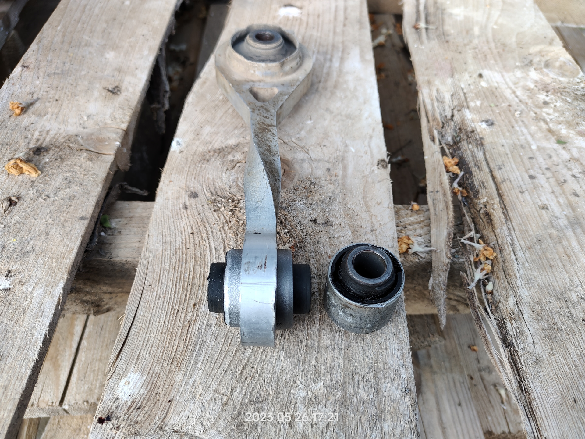

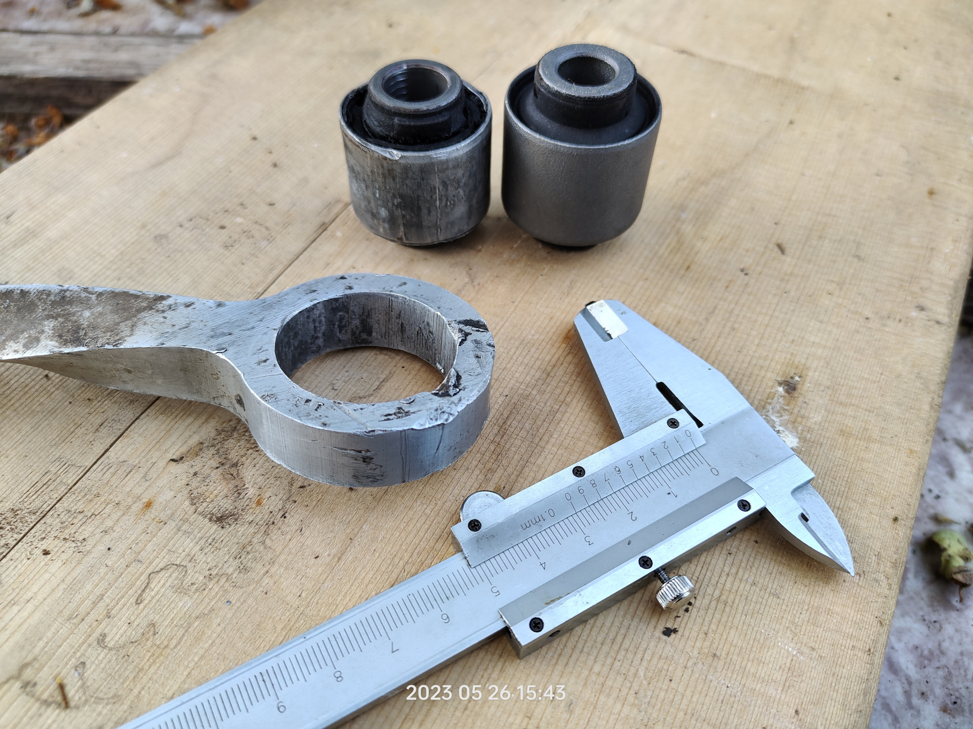

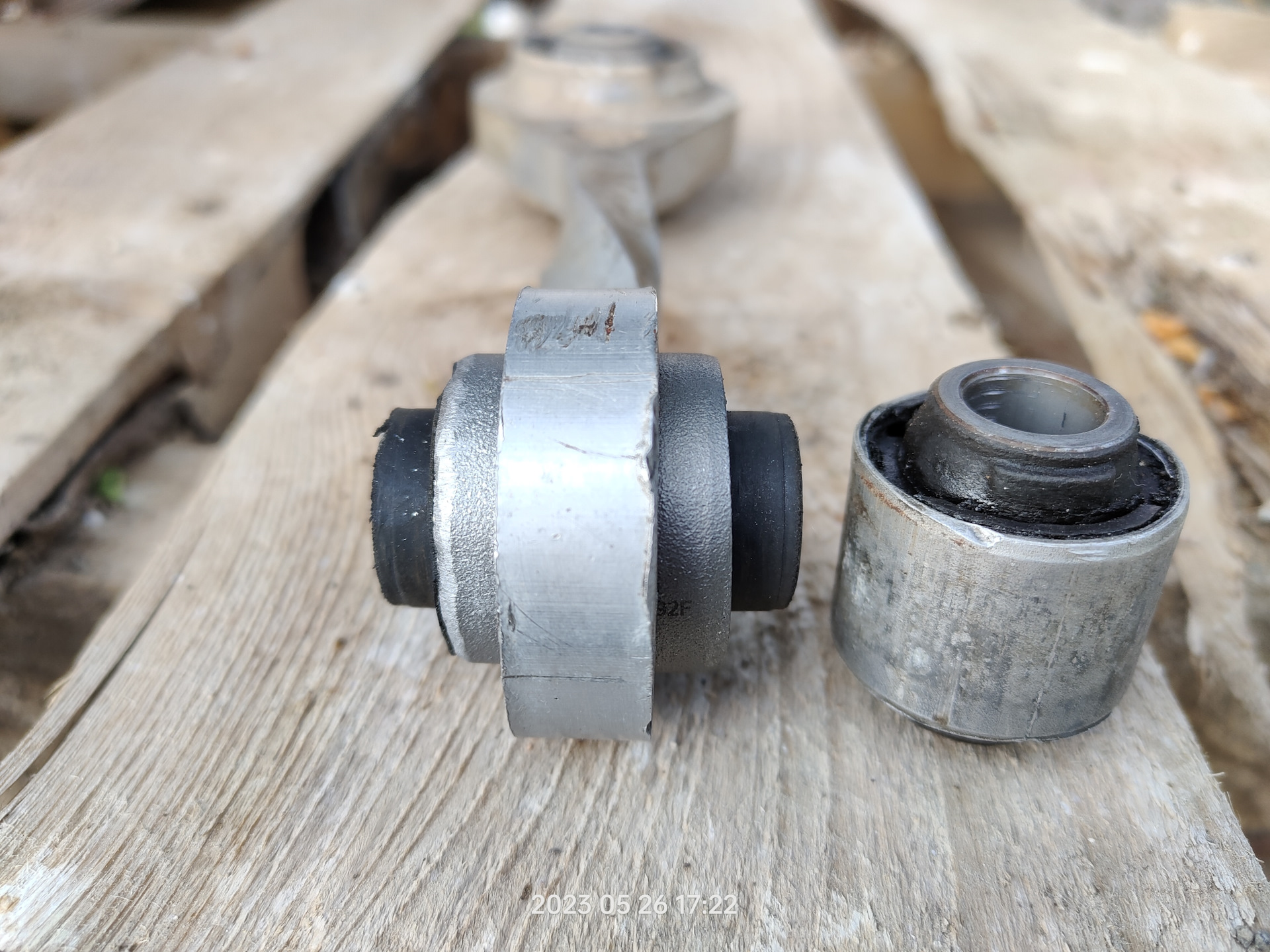

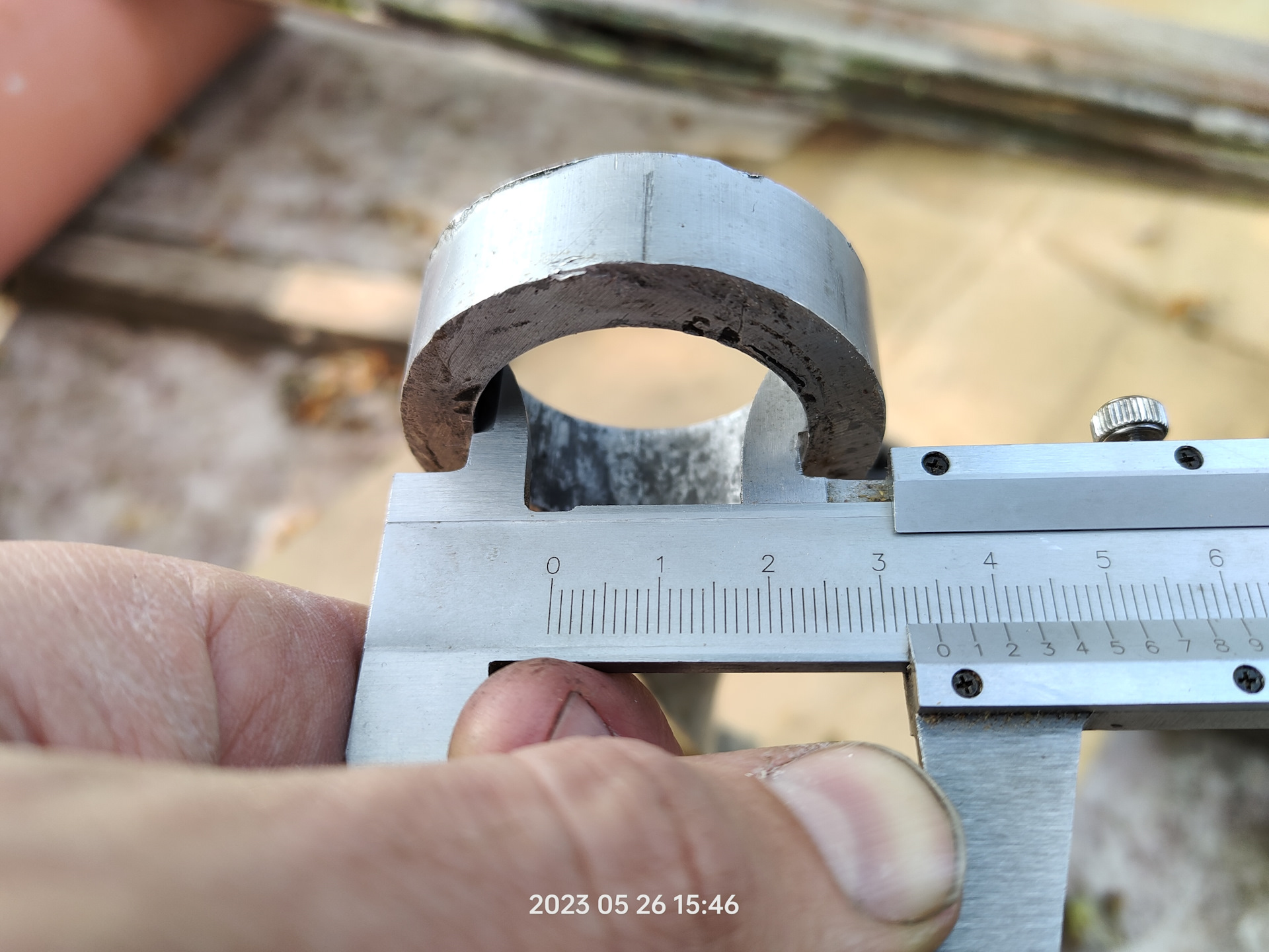

После выпресовки родного сайлентблока решил замерить внутренний диаметр посадочного места на опоре.
Ничего удивительного что отверстие имеет эллипс, тело опоры алюминевое, а у родного сайлентблока наружная обойма тоже алюминевая и они поддались деформации от продольных нагрузок и ударов.

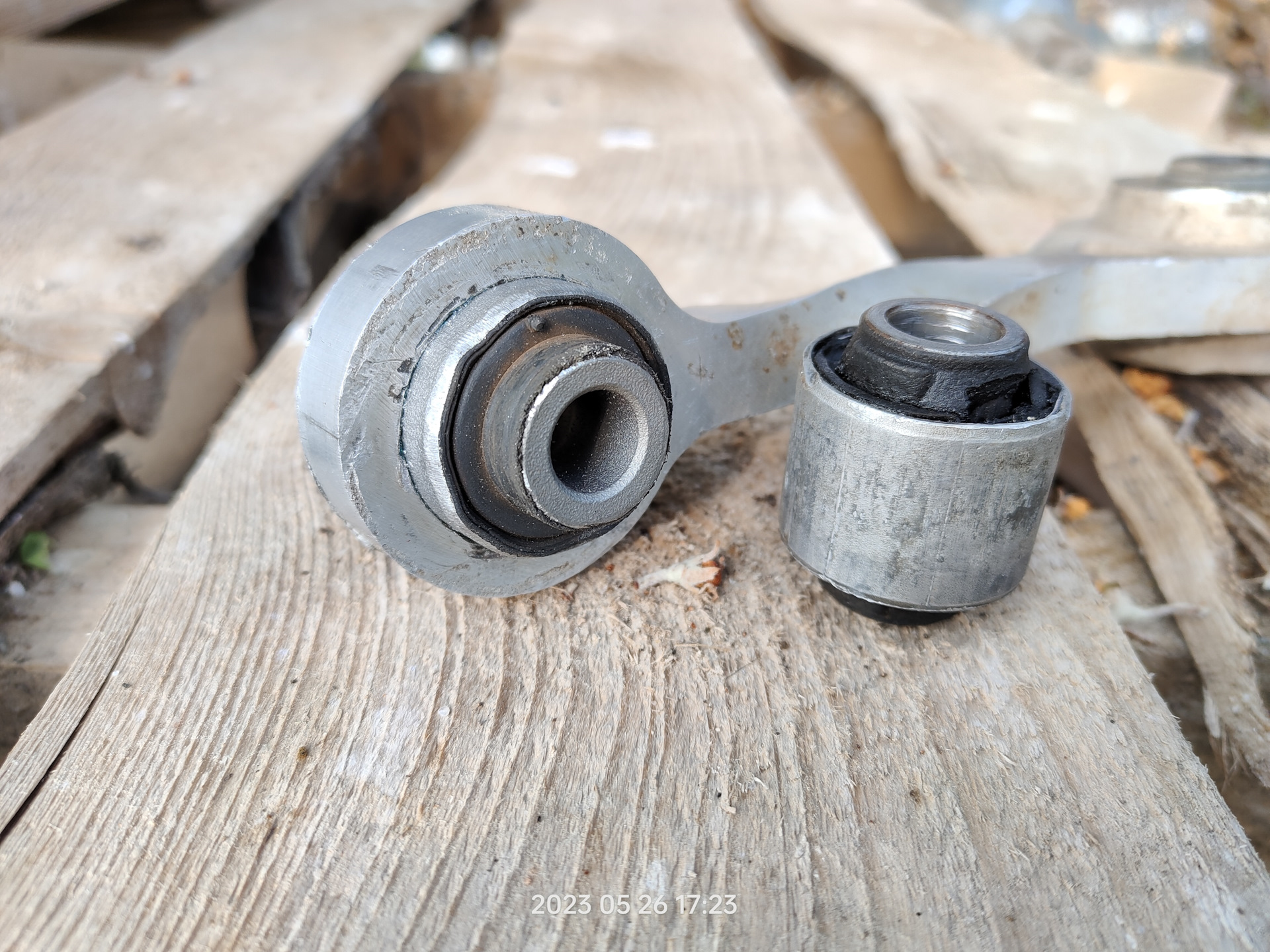

Сравним новый и родной сайлетблок по высоте:
Длинну наружных обойм не замерял, но разница у них для нашей цели незначительная, на глаз 1,5 — 2мм

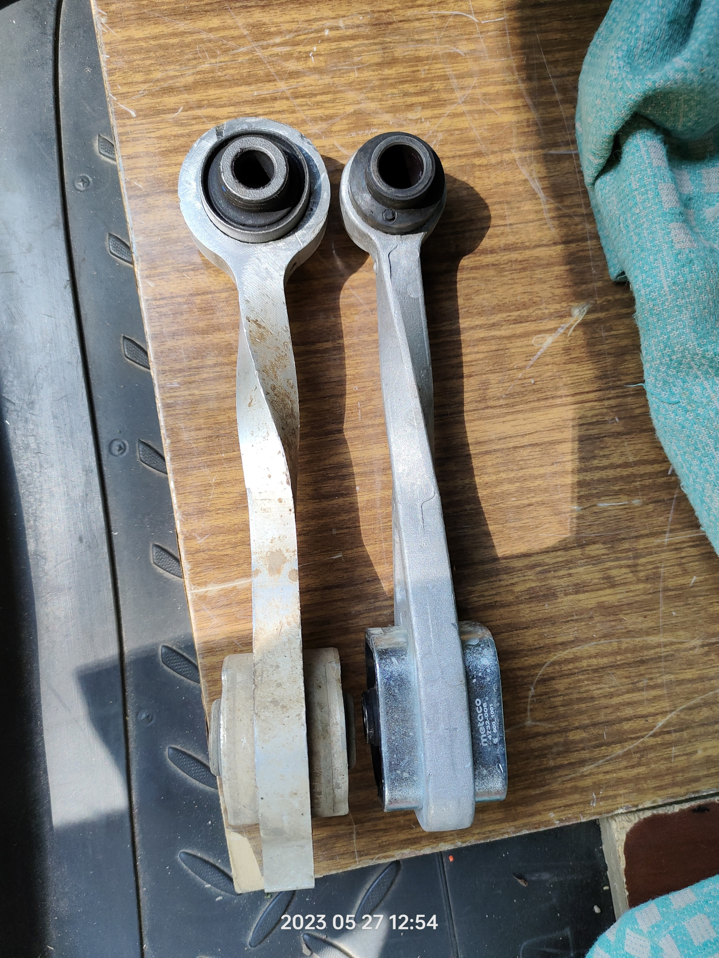

Запрессовываю новый сайлентблок SUFIX SL1174 на своё место в опору:
В качестве оправок использовал водопроводные муфты (что очень удобно!)
Сначала не пошло, но после того как смазал смазкой процесс пошёл!
Вот что получилось в результате:
Как и в случае с сайлентблоком от VAG тут тоже ничего не нужно рассверливать!
Родной болт М12 прекрасно заходит внутреннее отверстие втулки.

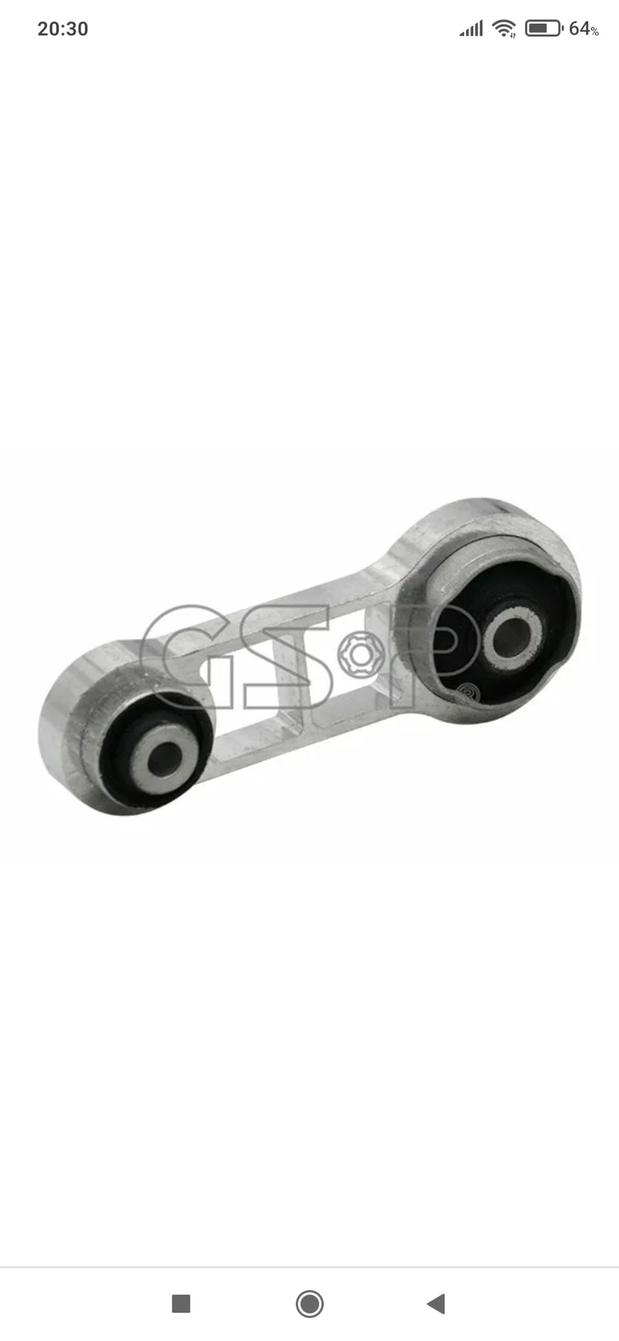

Ну и напоследок, перед установкой сравнил переделанную опору с неудачным вариантом METACO 4732008, что является аналогом оригинальной опоры 8200171178 для Меган 1
Про её установку писал тут — www.drive2.ru/l/648515598636025507
P.S. Этот вариант для тех кто не боится небольших вибраций и хочет полностью убрать "гуляние" кулисы с продольным болтанием мотора и улучшить чёткость переключения передач! Именно сайлентблок с наружной металлической обоймой устраняет все проблемы связанные с этой опорой!
У дешёвых китайских аналогов этой опоры типа Stellox или Patron маленький сайлентблок будет таким же полностью литым, в отличии от оригинала где по бокам есть пустоты для снижения передаваемых вибраций на кузов! По этому, не вижу смысла в их покупке когда за гораздо меньшую сумму можно продлить жизнь старой опоре.

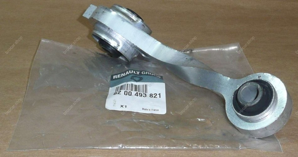

Но есть оригинальные опоры так же с цельным сайлетблоком, например 8200493821 фото можно найти в гугле

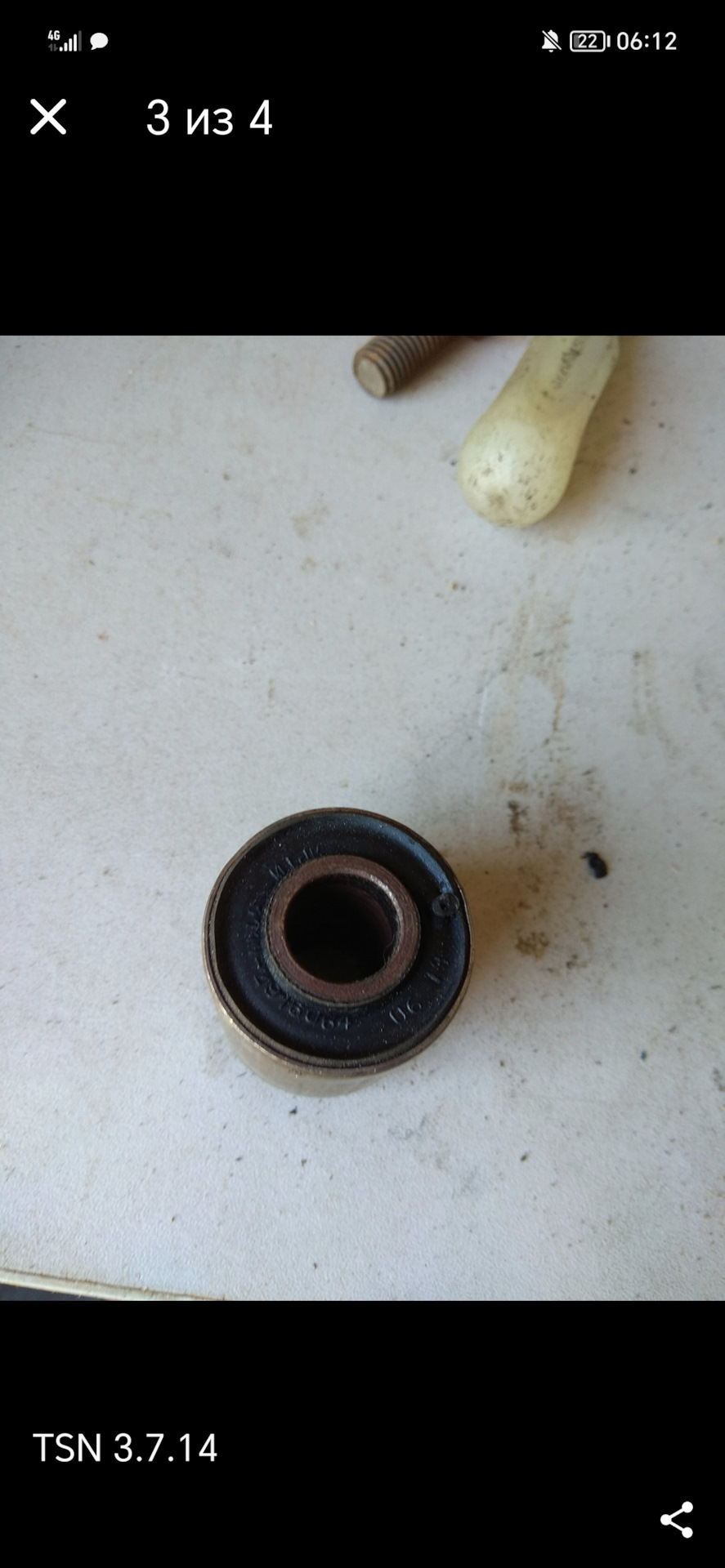

Проходили уже давно и много раз эти моменты, и когда у тебя совсем нет вибраций, то с цельным сайлентом она есть, причём конкретная, поэтому лучше один раз купить нормальную опору, и понимать что у тебя под капотом бензин, а не дизель с его вибрациями, а в плане чёткости передач у меня и на заводской опоре проблем нету. Можно поставить ещё сайлент от Газ, Волга tsn 3.7.14 без каких либо доработок
Да, тоже годный вариант, идентичный описанному мною.
