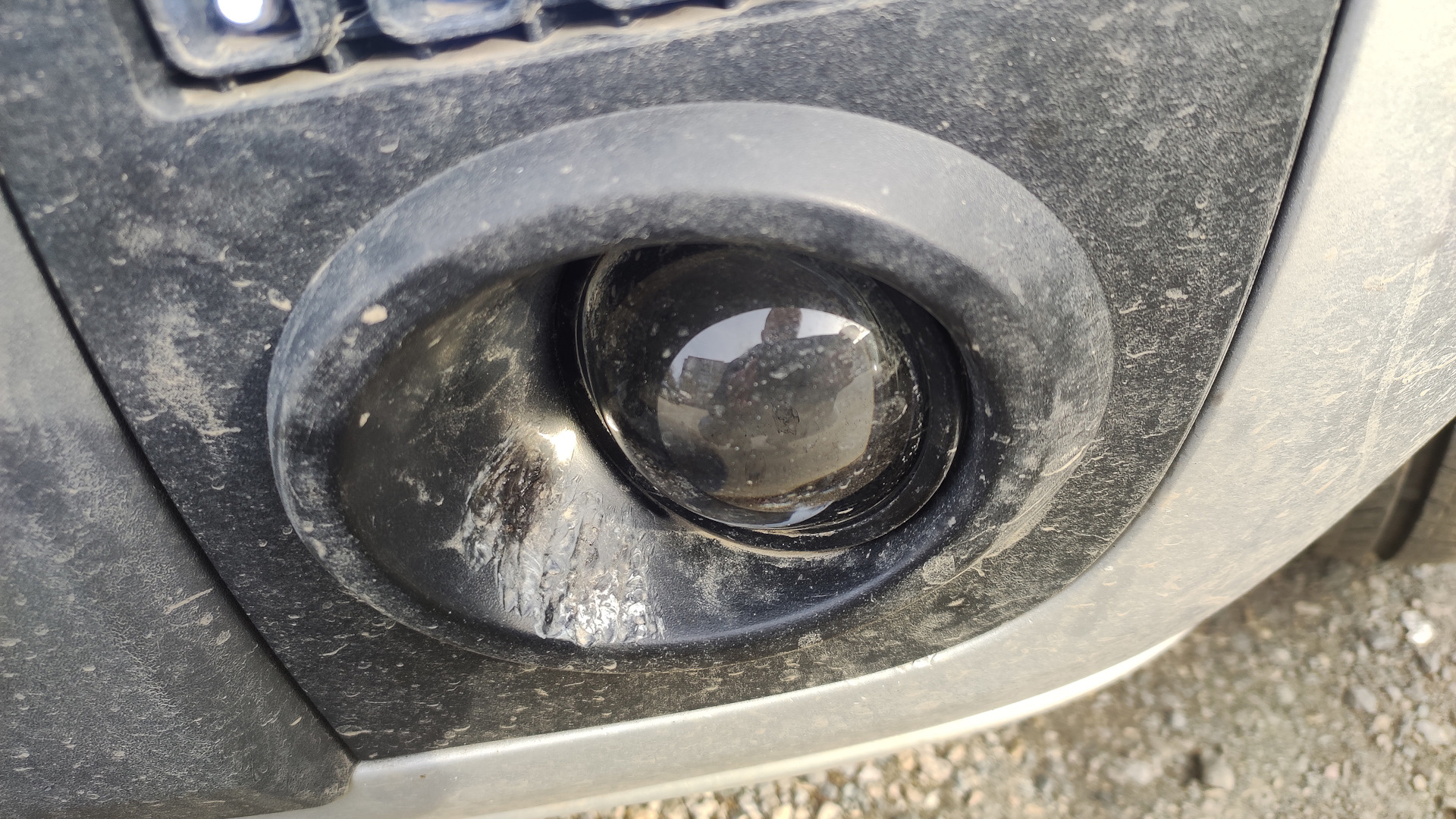

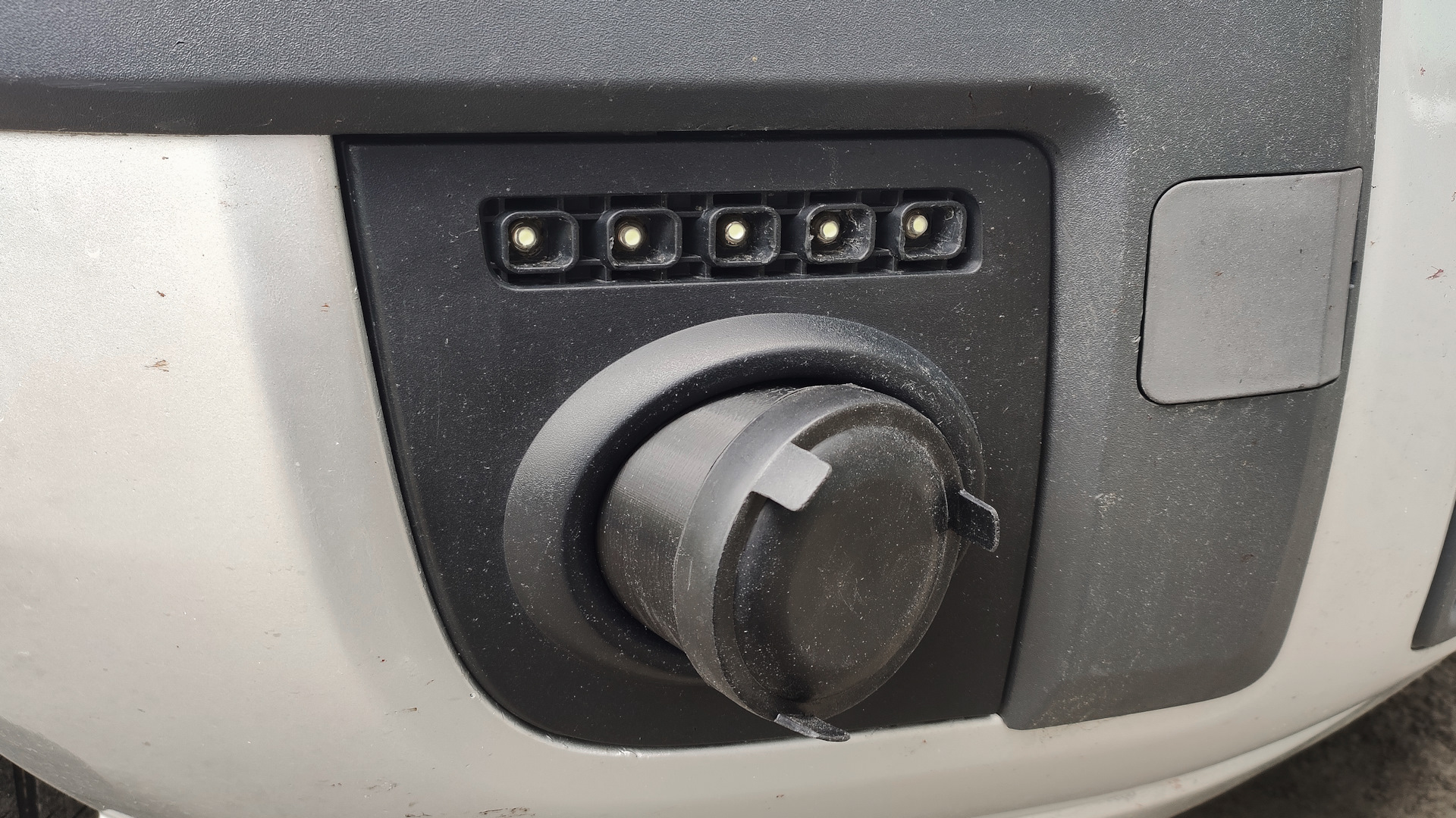

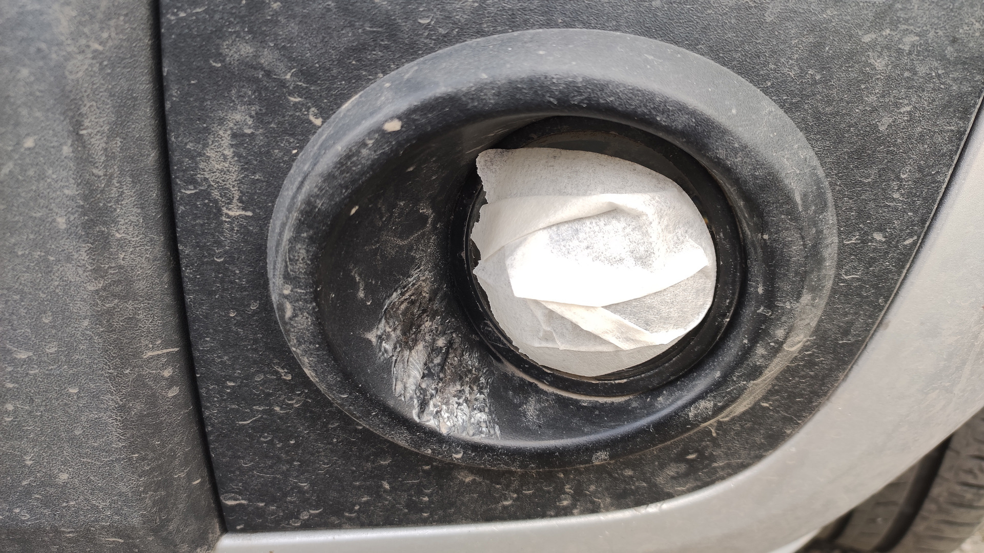

После установки линзованных модулей ПТФ Dixel был непомерно рад их эффективному свету, но спустя время начал обращать внимание на появляющиеся непонятно от куда следы на пластике вокруг модуля. Признаюсь честно, что до меня не сразу дошло от куда они появляются, но спустя время увидел воочию этот процесс вредительства. В процессе съёмки даже дымок был виден периодически.
При боковом солнечном свете по отношению к кузову автомобиля происходит эта вакханалия солнечных зайчиков, уж слишком сильно они гадят во время своего веселья. Ну и собственно, в солнечную погоду начался ежедневный ритуал с малярным скотчем.🤕
Как же меня достала эта тема! Кто бы знал.
Так и катался почёсывая репку в поисках решения продолжая заворачивать в куколки своих солнышек. Почему солнышек? Говорят, что солнышко • это тот, на кого смотреть больно. В нашем случае, смотреть больно на следы от зайчиков-серунишек на накладках ПТФ.

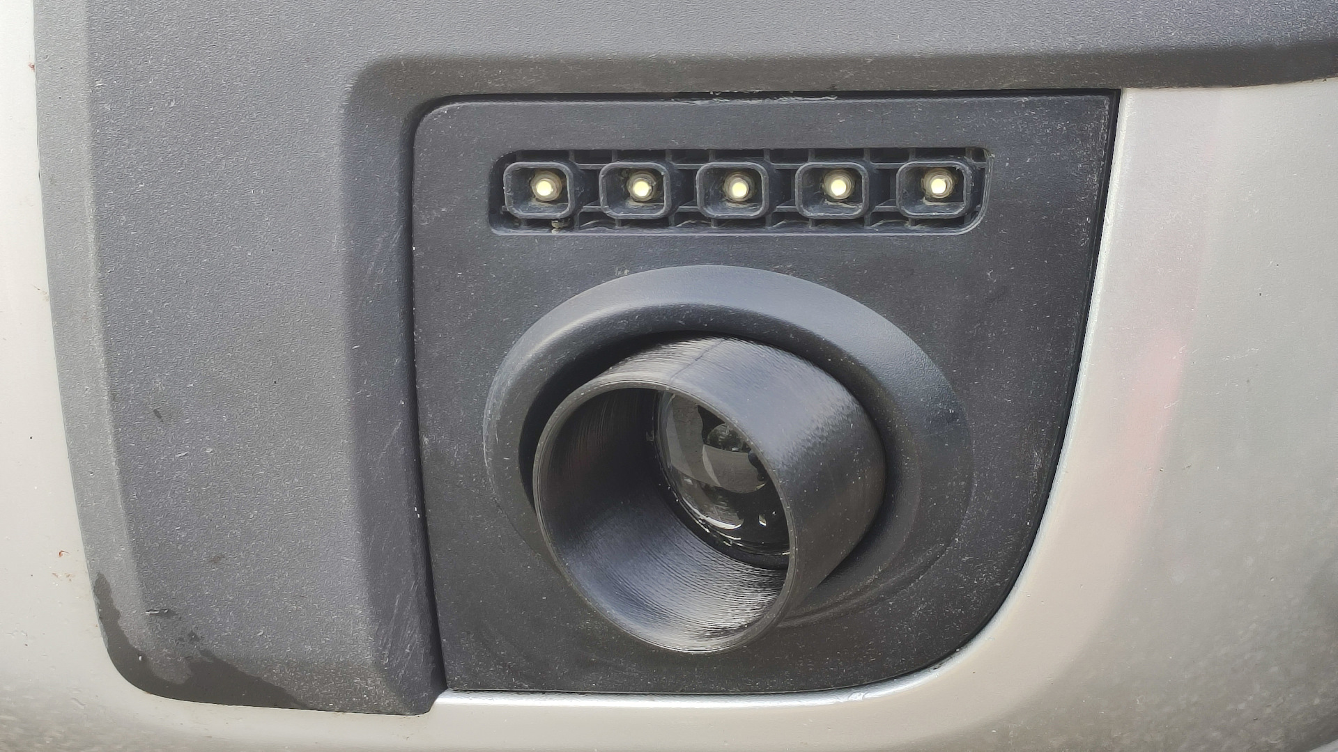

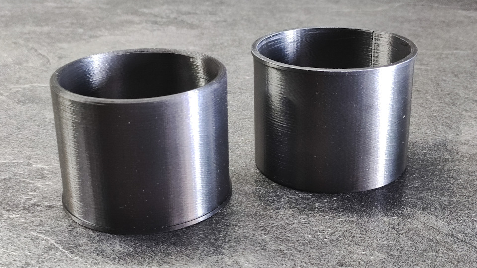

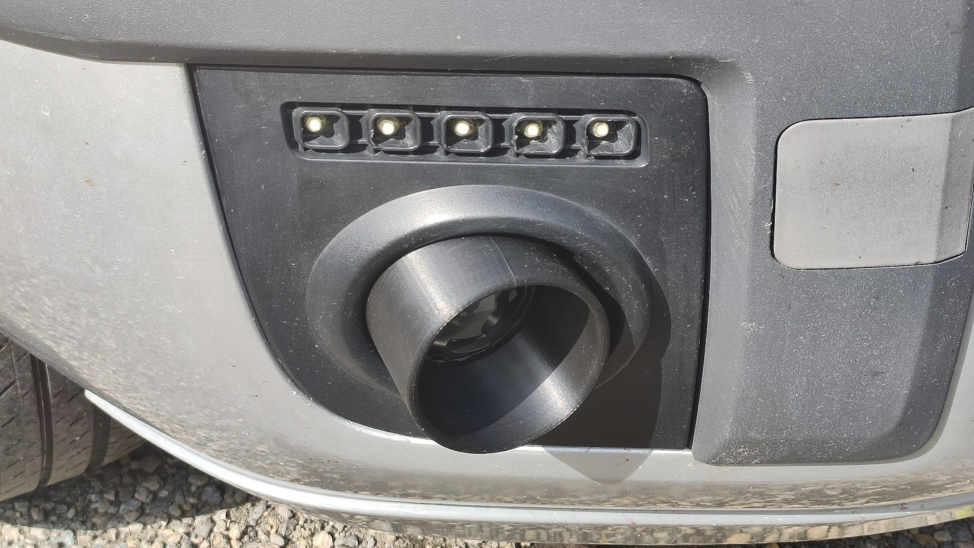

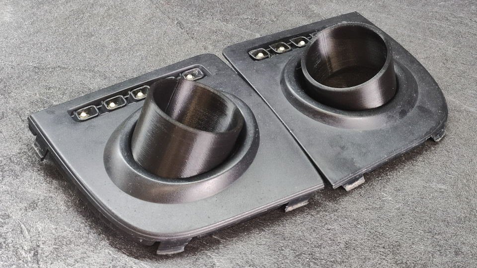

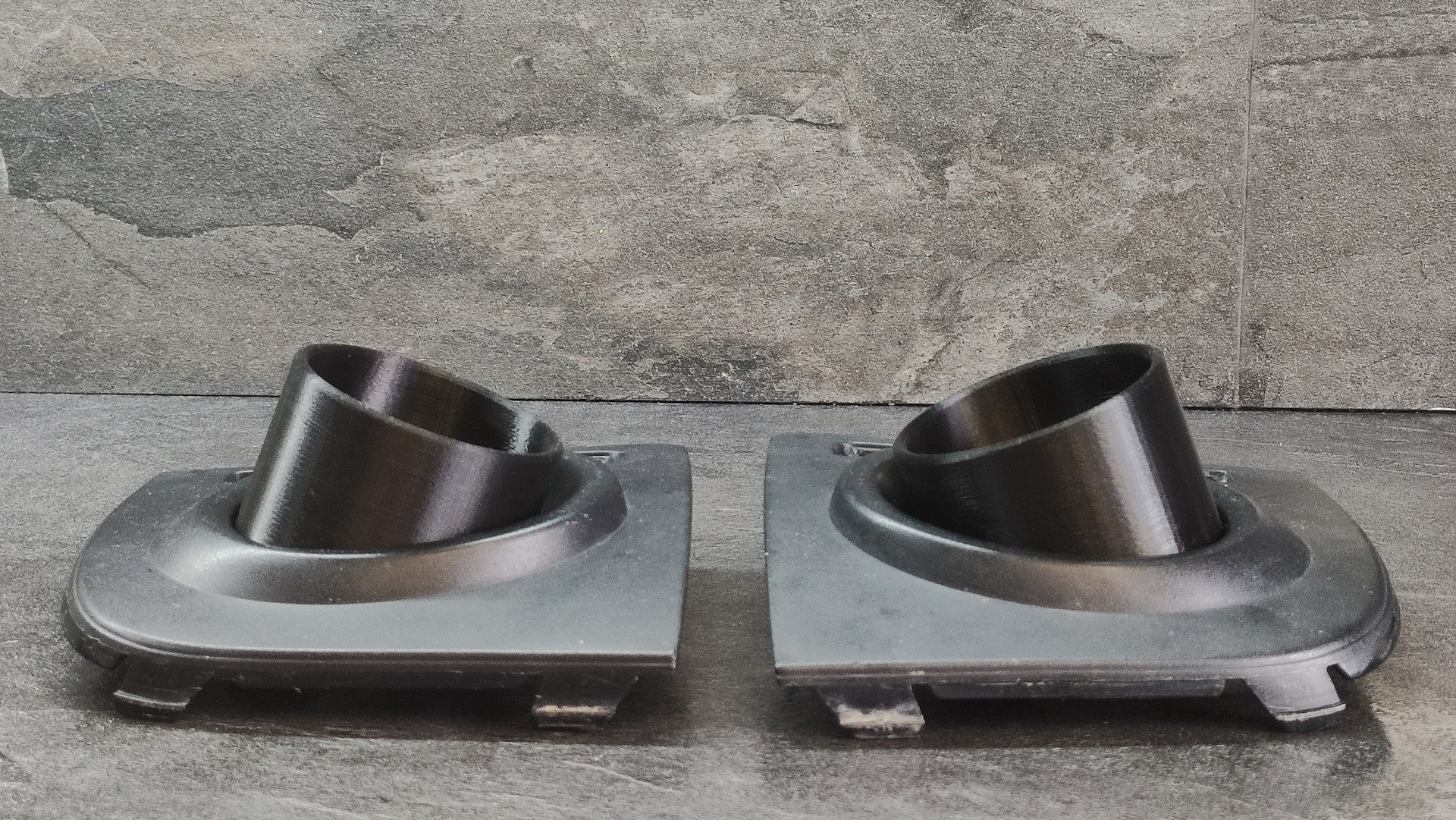

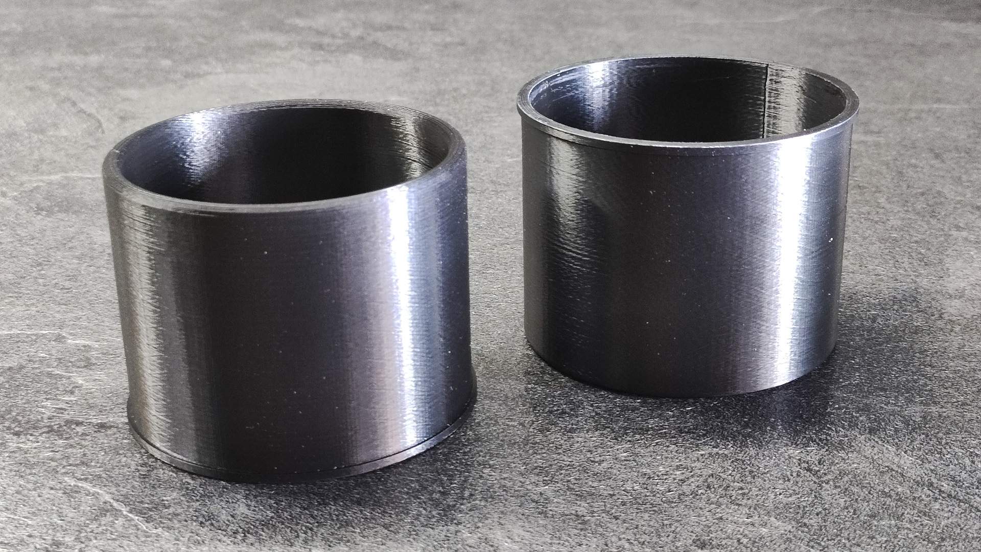

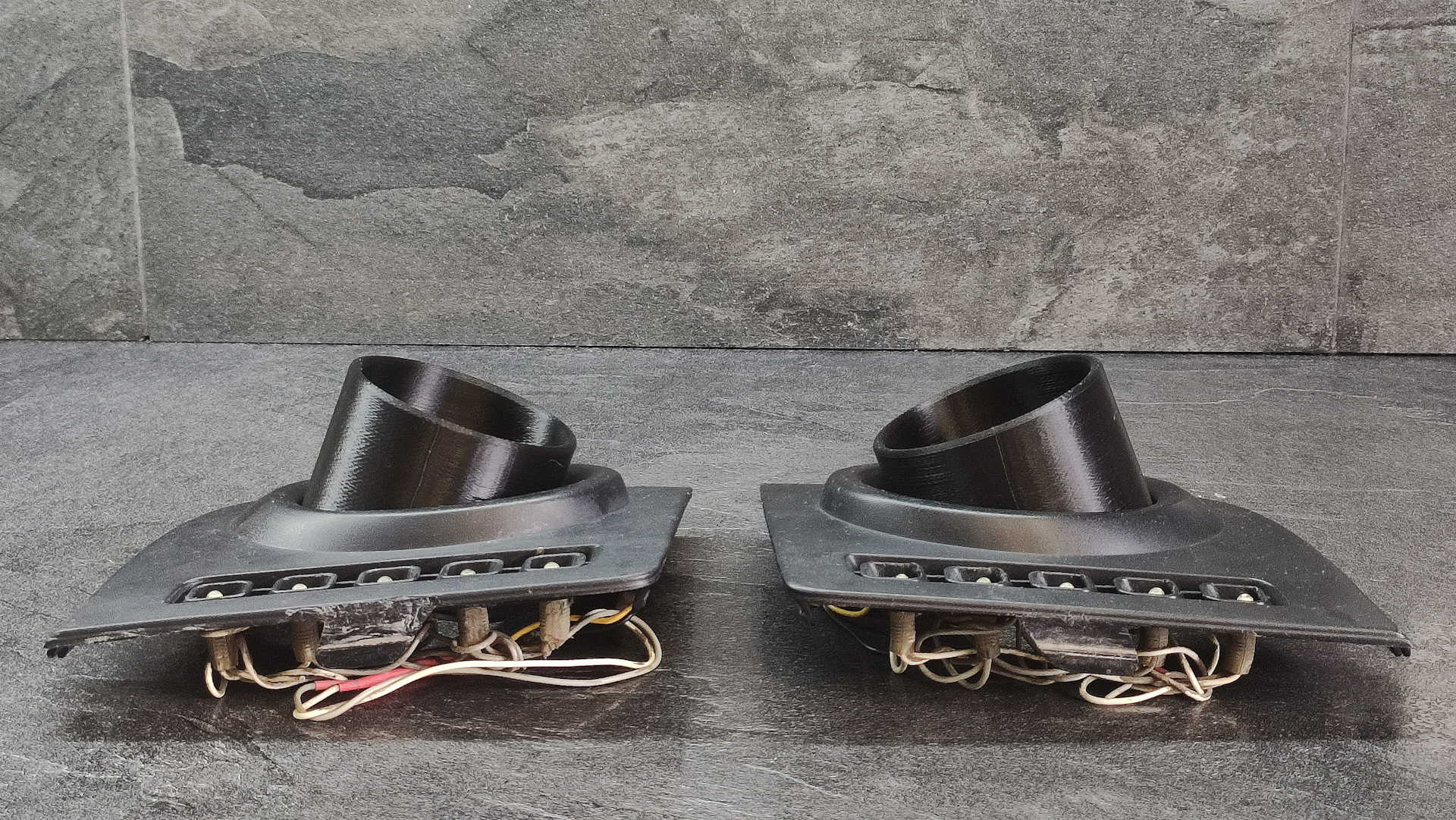

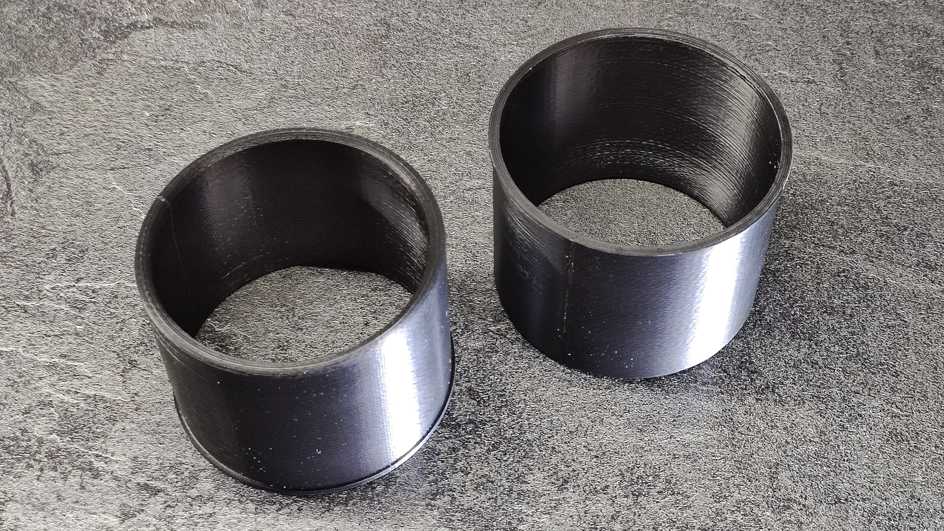

Отказываться от классного света этих модулей не хотелось, но раз геометрия накладок ПТФ Фьюжн не предусмотрена для использования линзованных модулей, значит остаётся только отвоевать⚔️ им место под солнцем. В итоге разработал бленды (козырьки) для линз этих модулей и нашёл человека с 3D-принтером, который (нужно отдать должное) терпеливо и добросовестно дважды переделав выполнил мои хотелки. Первая проба потерпела 🤧 фиаско! Чуток накосячил с геометрией. А вот вторая попытка, как говорится 🪄 шалость удалась!
Внутренний диаметр бленды 73мм. Таков внешний диаметр модуля ПТФ в крайней точке посадочного места бленды. Внешний диаметр тела бленды по всей её длине 77мм. Отверстие накладки ПТФ придётся расширить. Длина бленды 60мм. 55мм тоже допустимо, а вот при меньшей длине она будет уже совсем не вровень с крайней точкой обода накладки, в которую она вставляется. Толщина пластика 2мм.

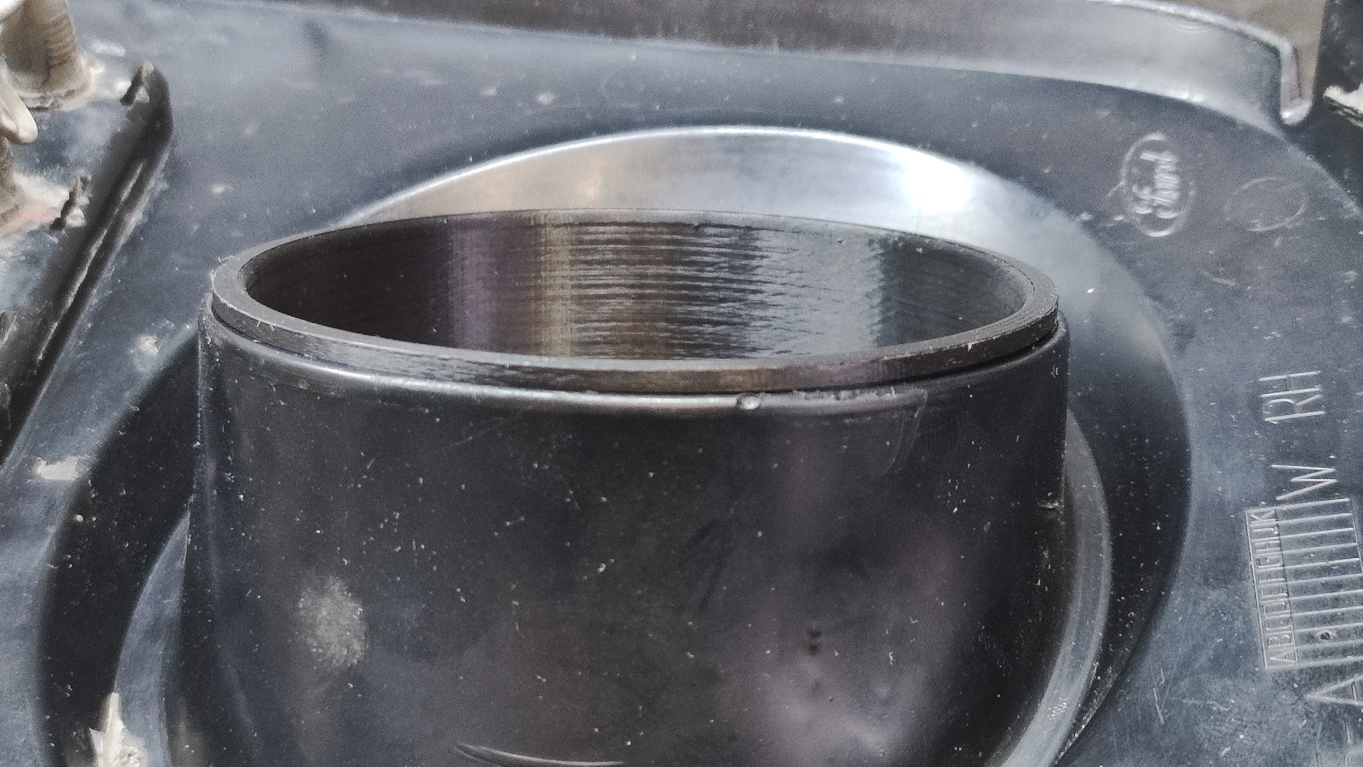

При этом, лицевая кромка бленды, чтобы она смотрелась эстетически краше и не выла при встречных потоках на скорости, выполнена толщиной 4мм и со скруглением. С противоположной стороны бортик для фиксации 1мм. Вставляется бленда с внутренней стороны накладки ПТФ, что не позволяет её легко демонтировать не сняв накладку ПТФ целиком, держится жёстко и надёжно.

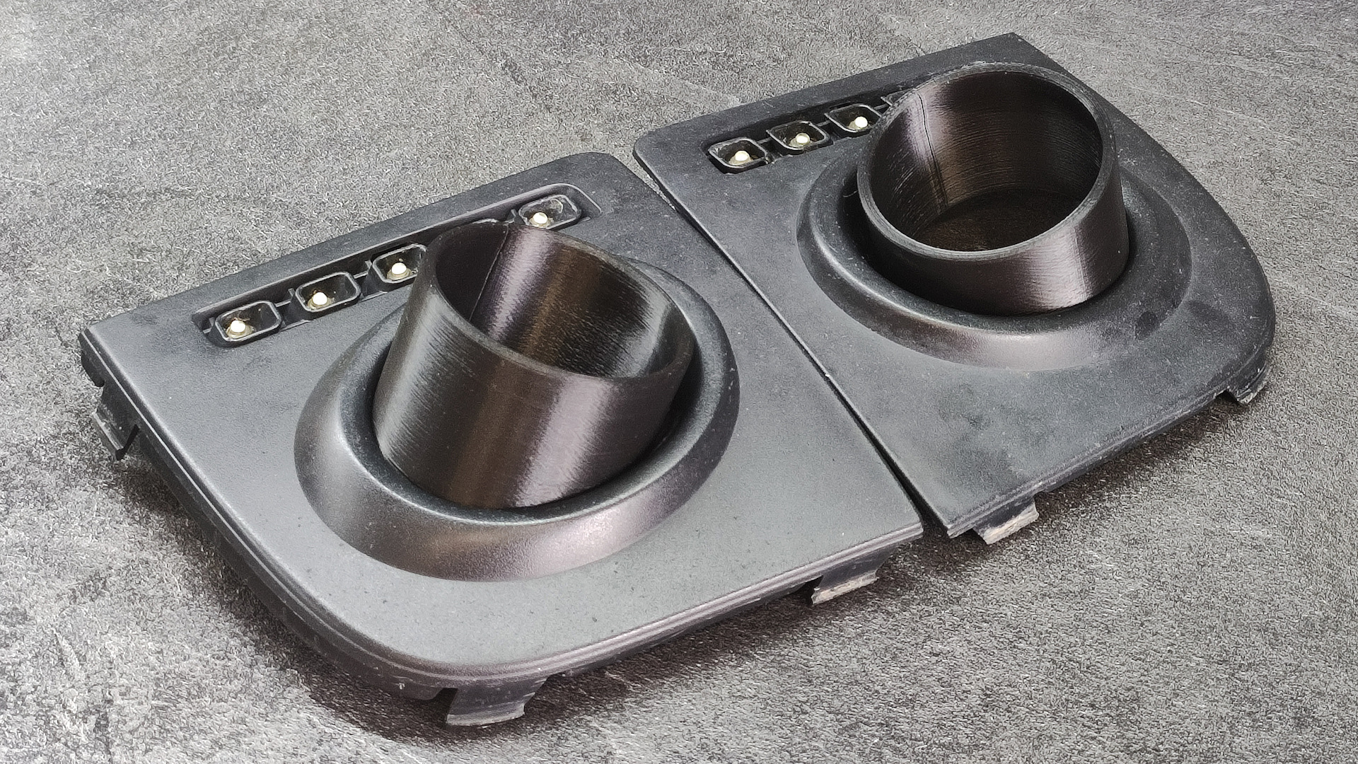

Вот наши героини, собственной персоной.

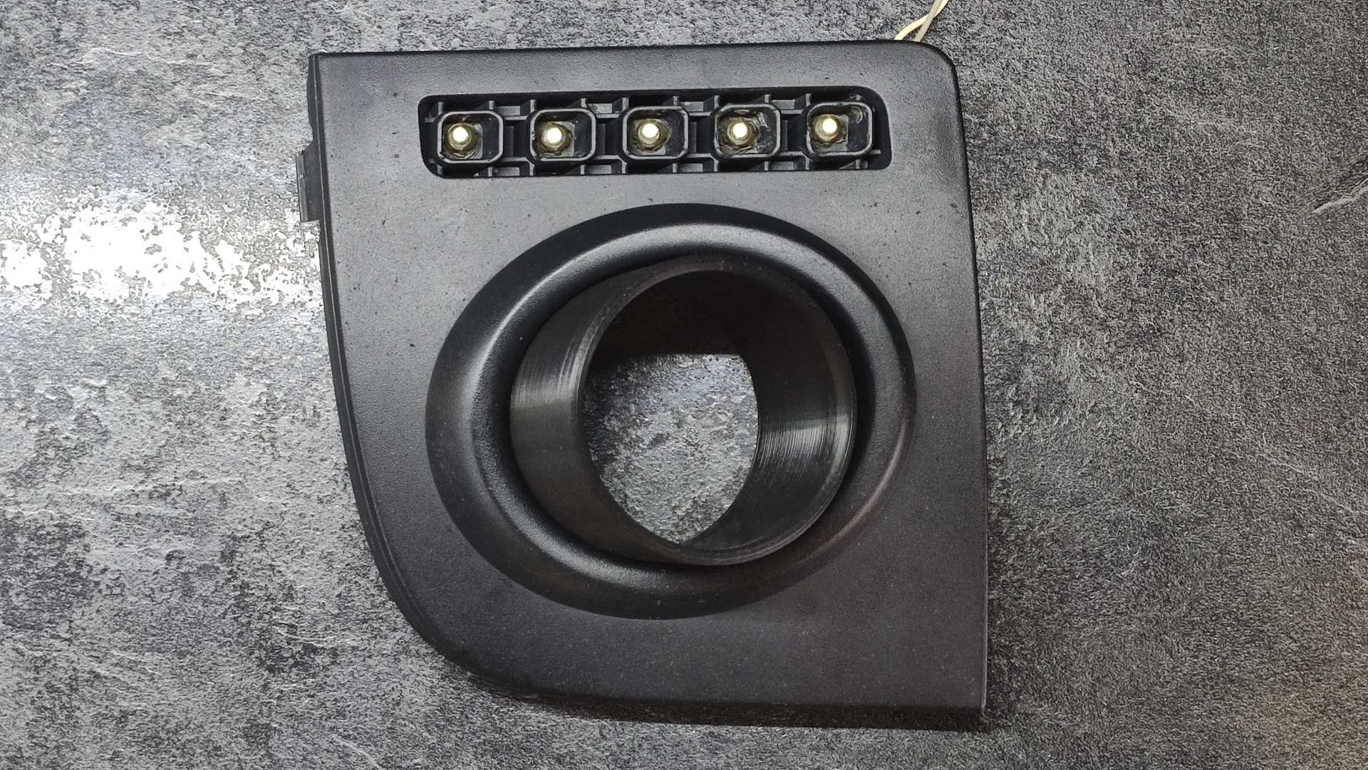

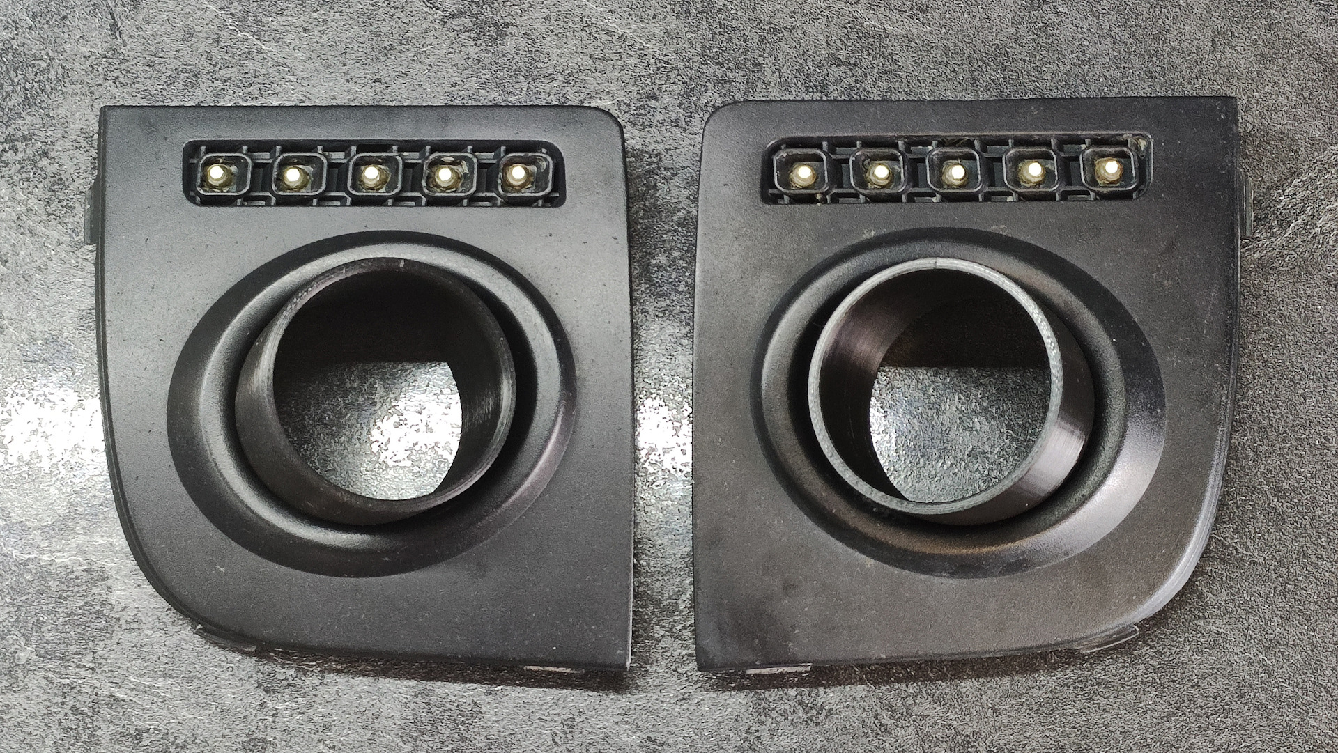

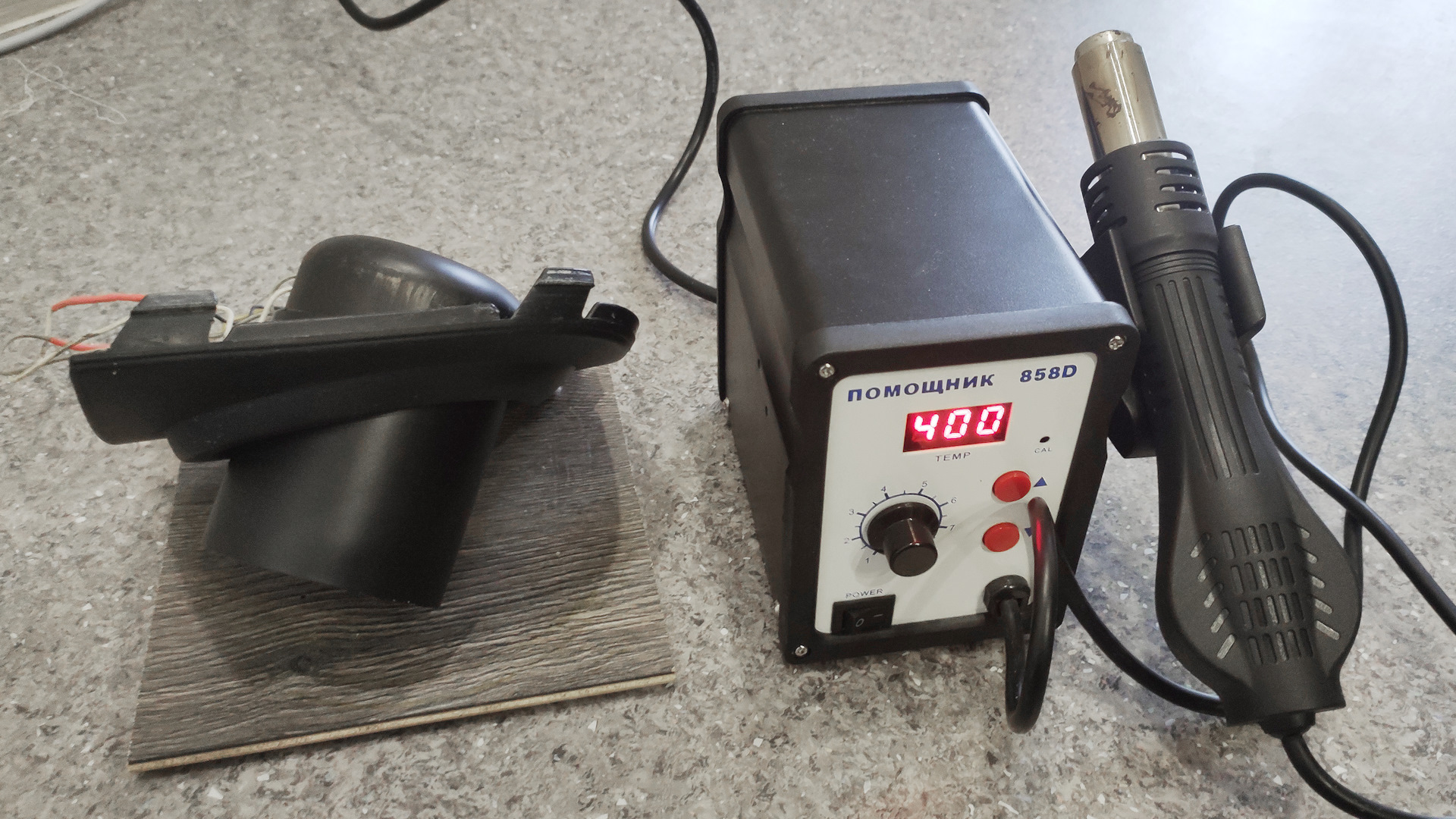

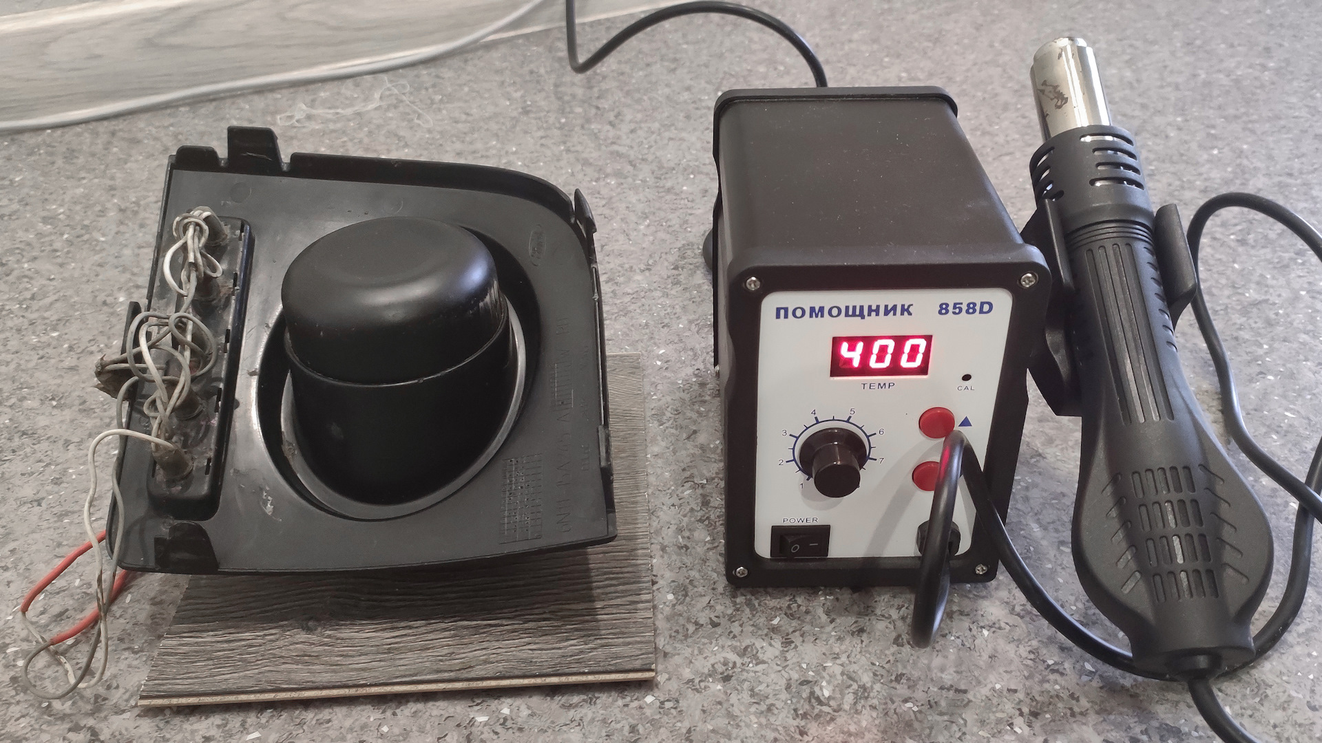

На поиски металлической цилиндрической болванки, с помощью которой необходимо растянуть отверстия в накладке, потратил немало времени. Всё оказалось до безобразия просто, случайно обратил внимание на алюминиевый стаканчик в Леруа, в отделе с аксессуарами для ванных комнат, диаметр которого оказался 77,2мм. Достал из своих сусеков 🔍термофен и приступил к процессу. С первой накладкой провозился около двух часов пытаясь её натянуть отверстием на болванку, но она ни в какую не поддавалась растяжке.🥵 Начинал с +250°С поэтапно повышая на 50°. Дело более-менее пошло лишь при +400°С. Со второй справился минут за 20. Ха!😆

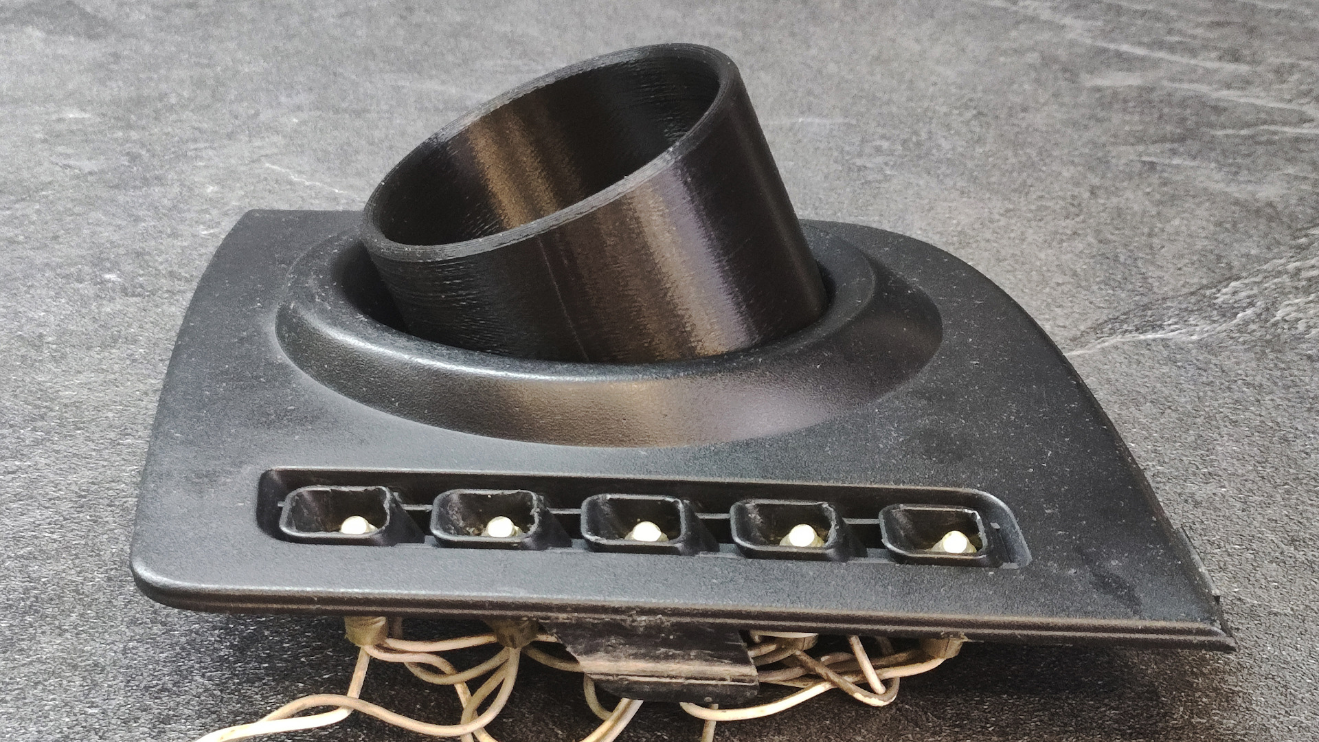

Вот так выглядит фиксирующий бортик бленды изнутри накладки.
Тут есть нюанс, о котором расскажу далее.

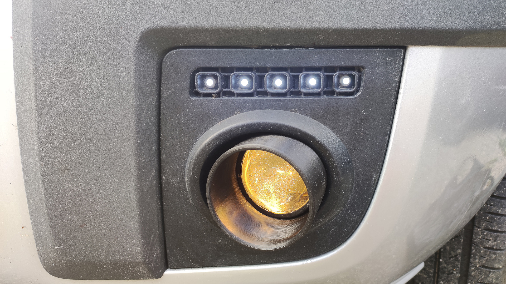

Вот так теперь выглядит накладка ПТФ с блендой для линзованного модуля. Следы оплавленного пластика солнечными зайчиками полностью прикрыты и их теперь не видно.
А вот общий вид обоих готовых накладок ПТФ с блендами для линзованных модулей.

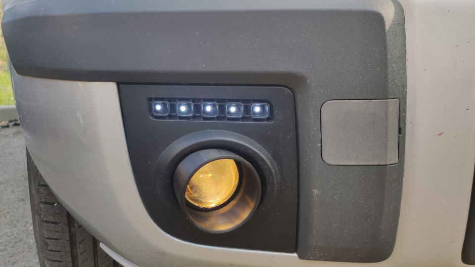

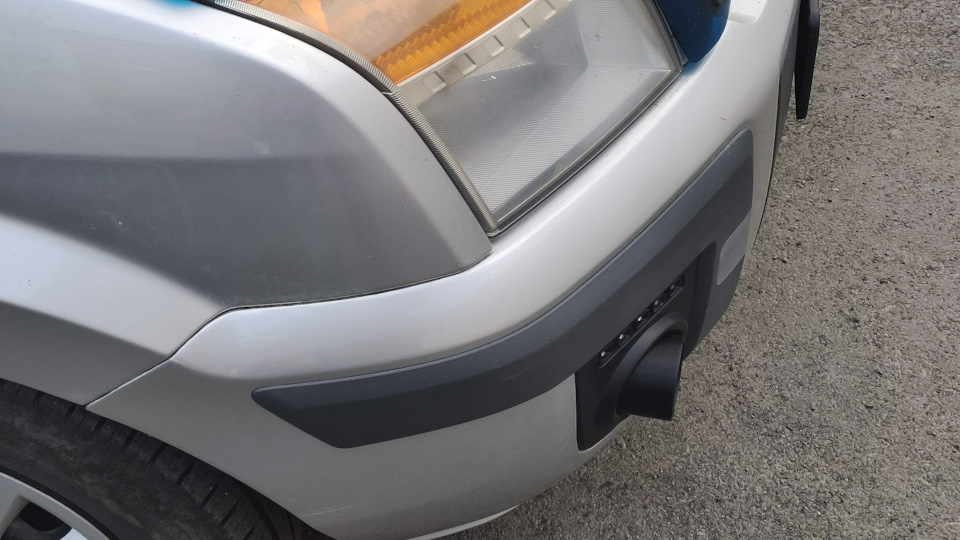

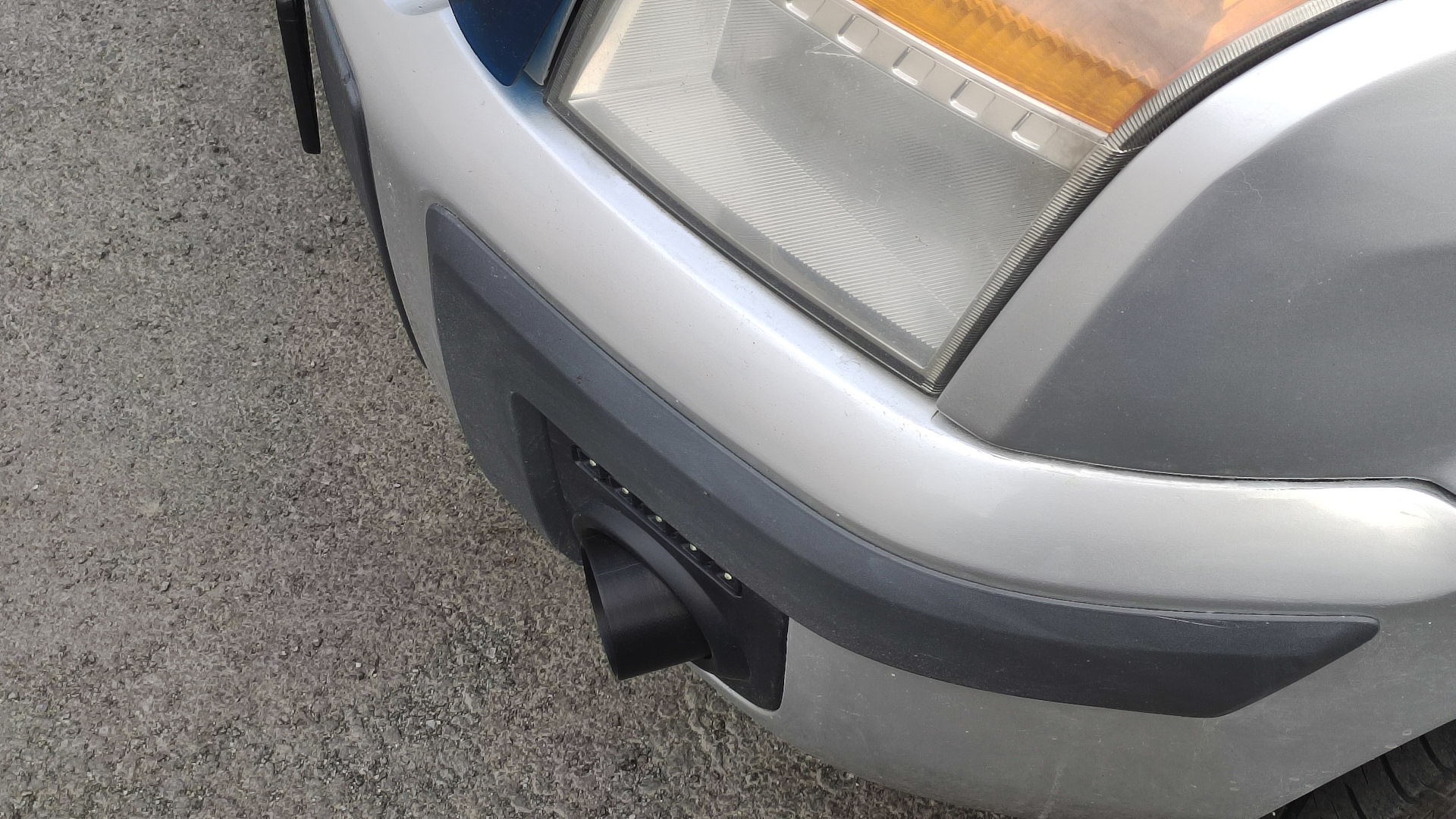

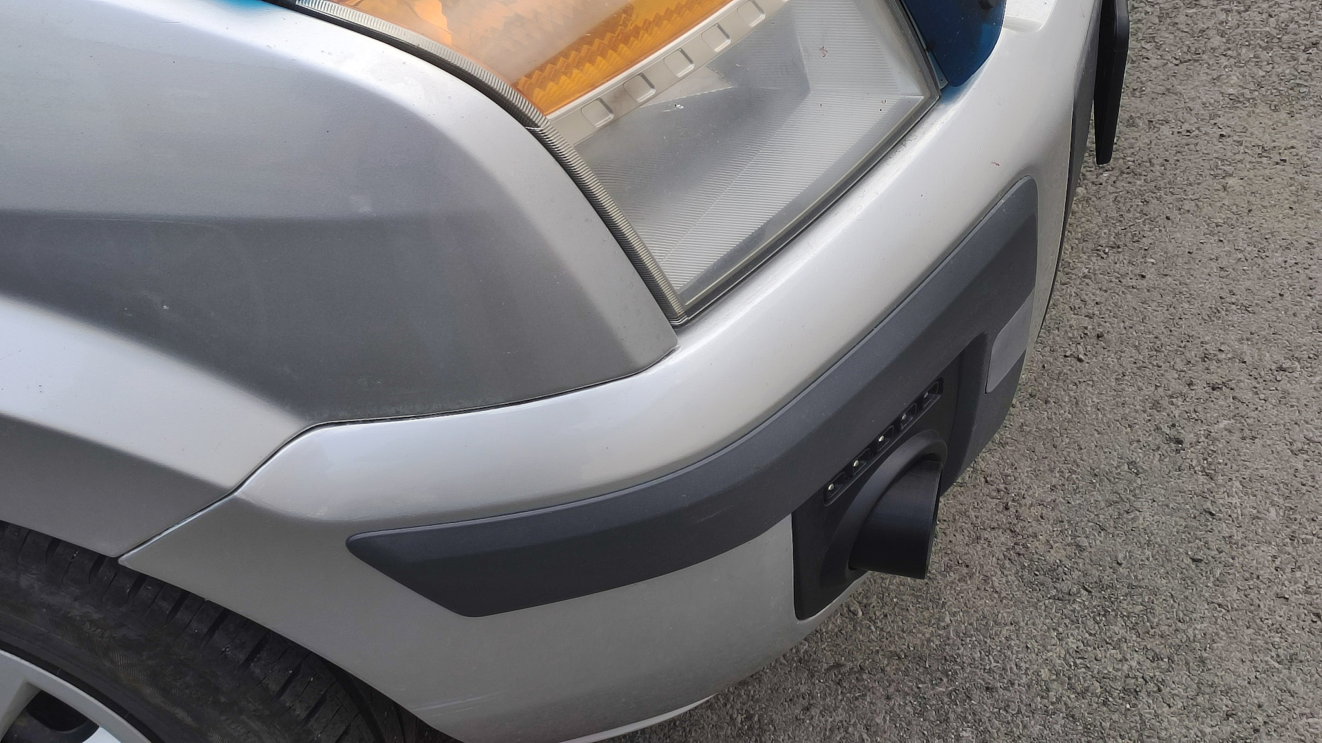

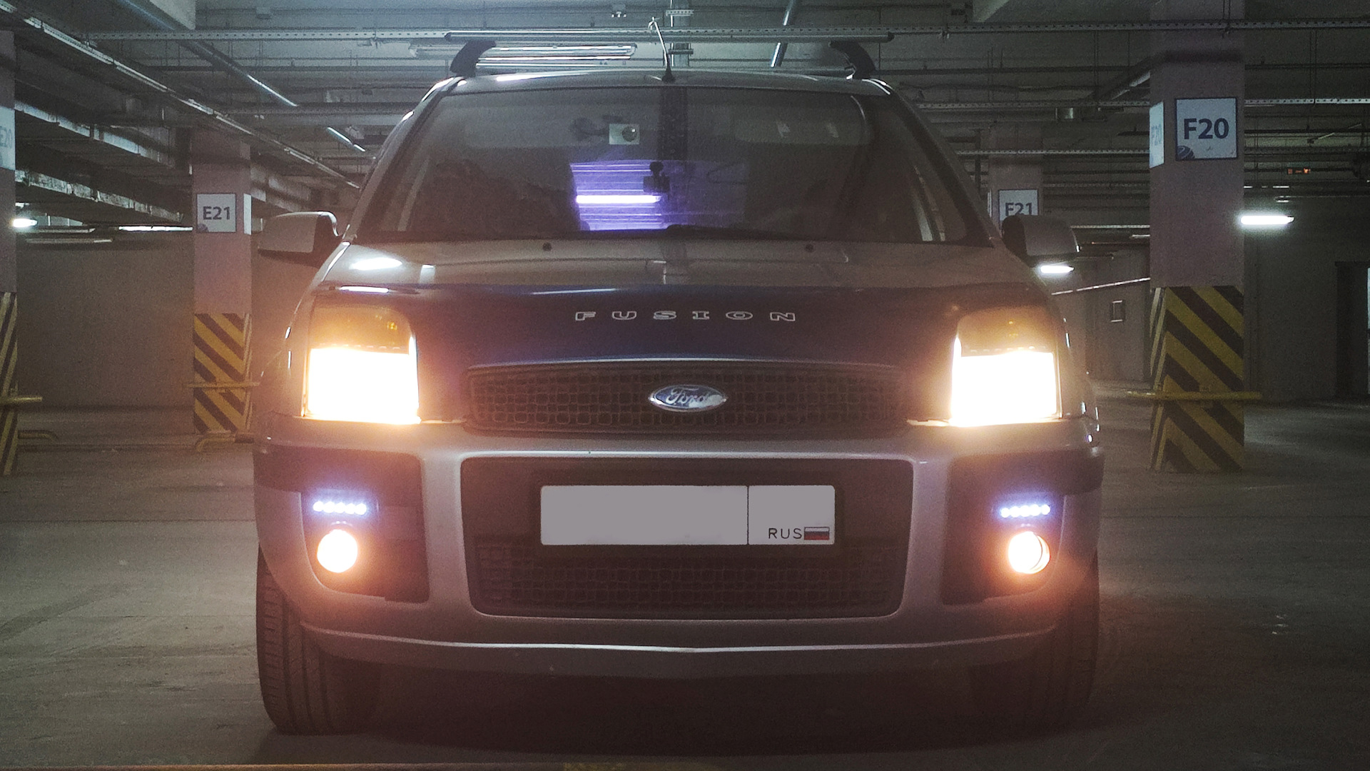

Пришло время установить накладки на своё место. Давайте посмотрим как они выглядят в бампере на машине?
На этом фото очень хорошо видно, что солнечные зайчики нам больше не страшны.

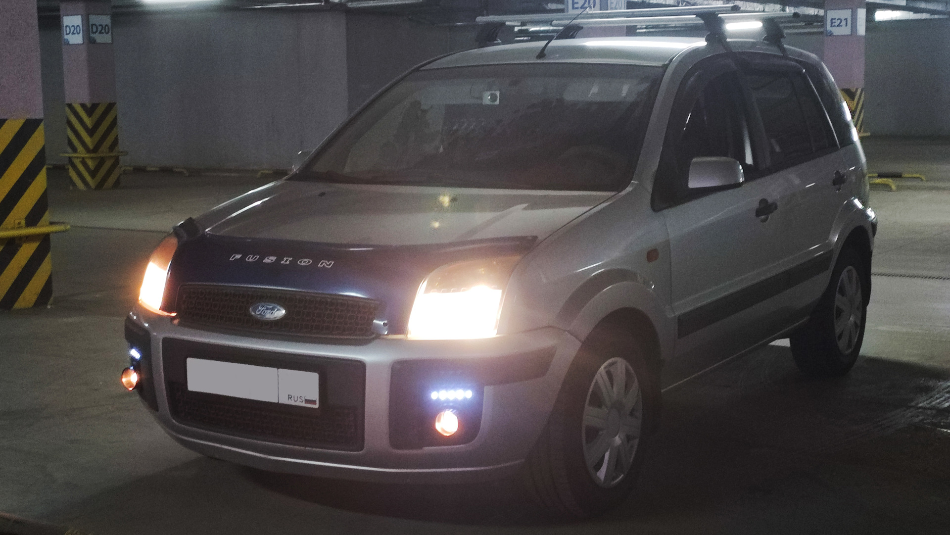

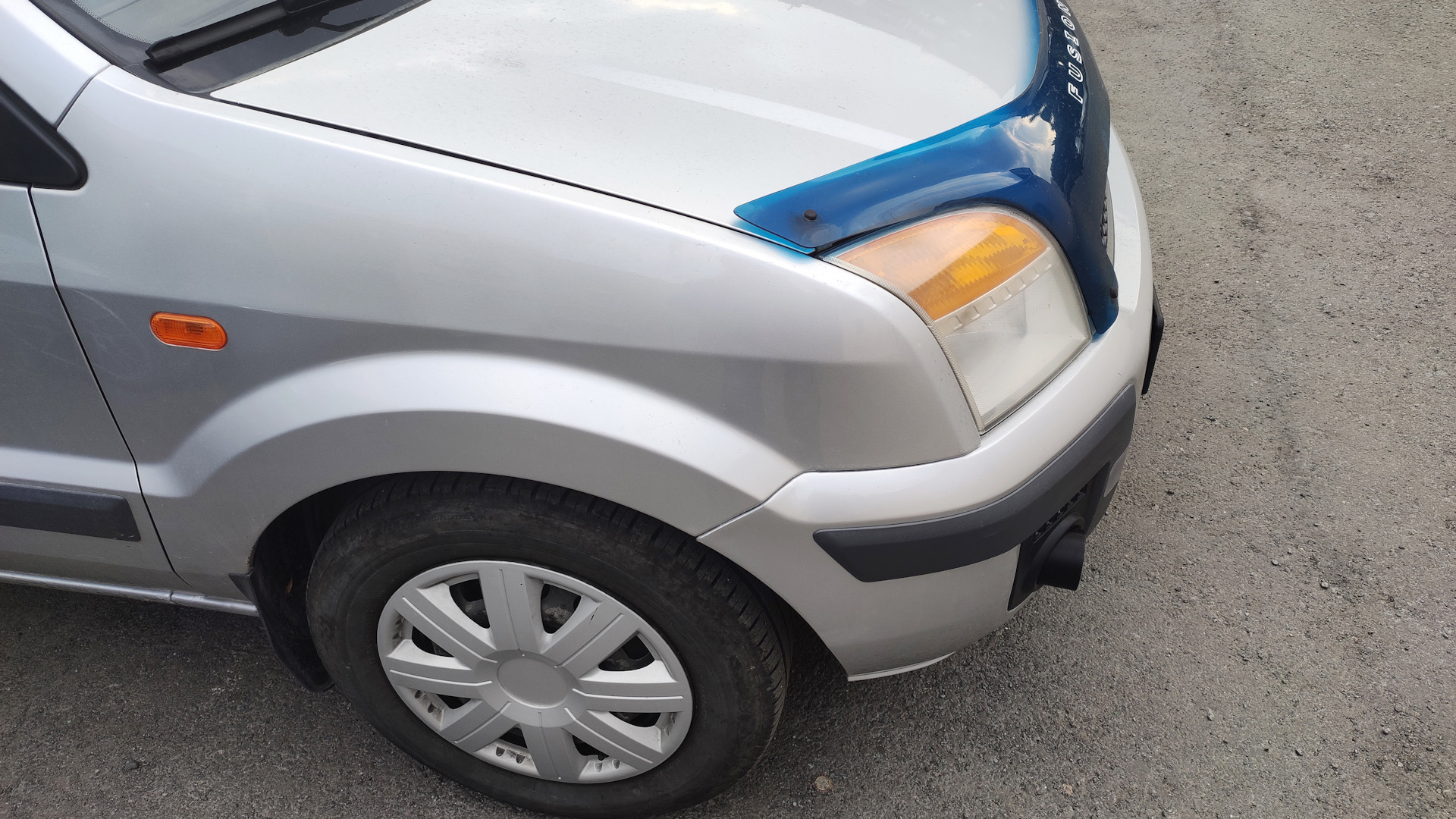

А теперь посмотрим как машина в целом выглядит с этой доработкой? Да, передняя оптика стала как бы лупоглазой, но, мне кажется, вполне неплохо! Конечно, мнения об эстетическом виде этой доработки могут разойтись во вкусах, но нужно помнить, что в нашем случает • это необходимость в борьбе за местом под солнцем.

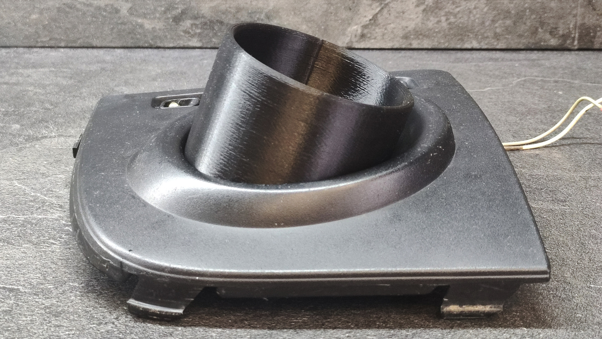

А теперь давайте посмотрим как выглядят бленды в накладках спереди? Хочу заострить ваше внимание на маленьком нюансе, о котором указал ранее. Вектор направления бленд в накладках имеет направление в сторону обочины, он реально чуток отклоняется от вектора направления движения авто вперёд. Вам не показалось! Причина этого в том, что плоскость штатных отверстий выполнена с небольшим отклонением в сторону обочины. О как! Для меня это тоже оказалось сюрпризом, т/к ранее не обращал на это внимание, а в глаза это начало бросаться лишь только после установки модернизированных накладок. Решение оказалось очень простым. Край бленды, который ближе к решётке радиатора, просто и легко утопил глубже приблизив её край по направлению к центру бампера. Да, фиксирующий бортик бленды теперь стоит как бы под углом к плоскости краёв отверстия накладки и со стороны ближе к радиаторной решётке больше не соприкасается с краем отверстия накладки. А разве важно или принципиально? По моему • это ваааще неважно!

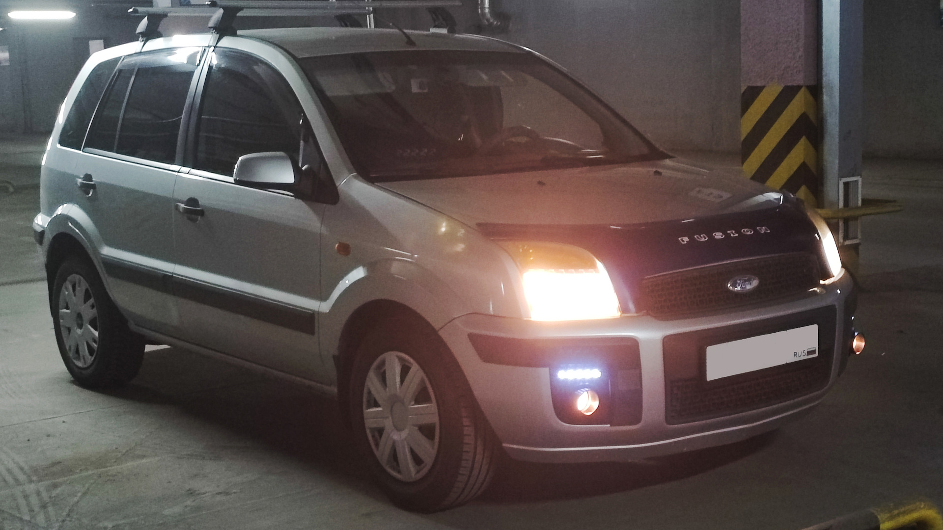

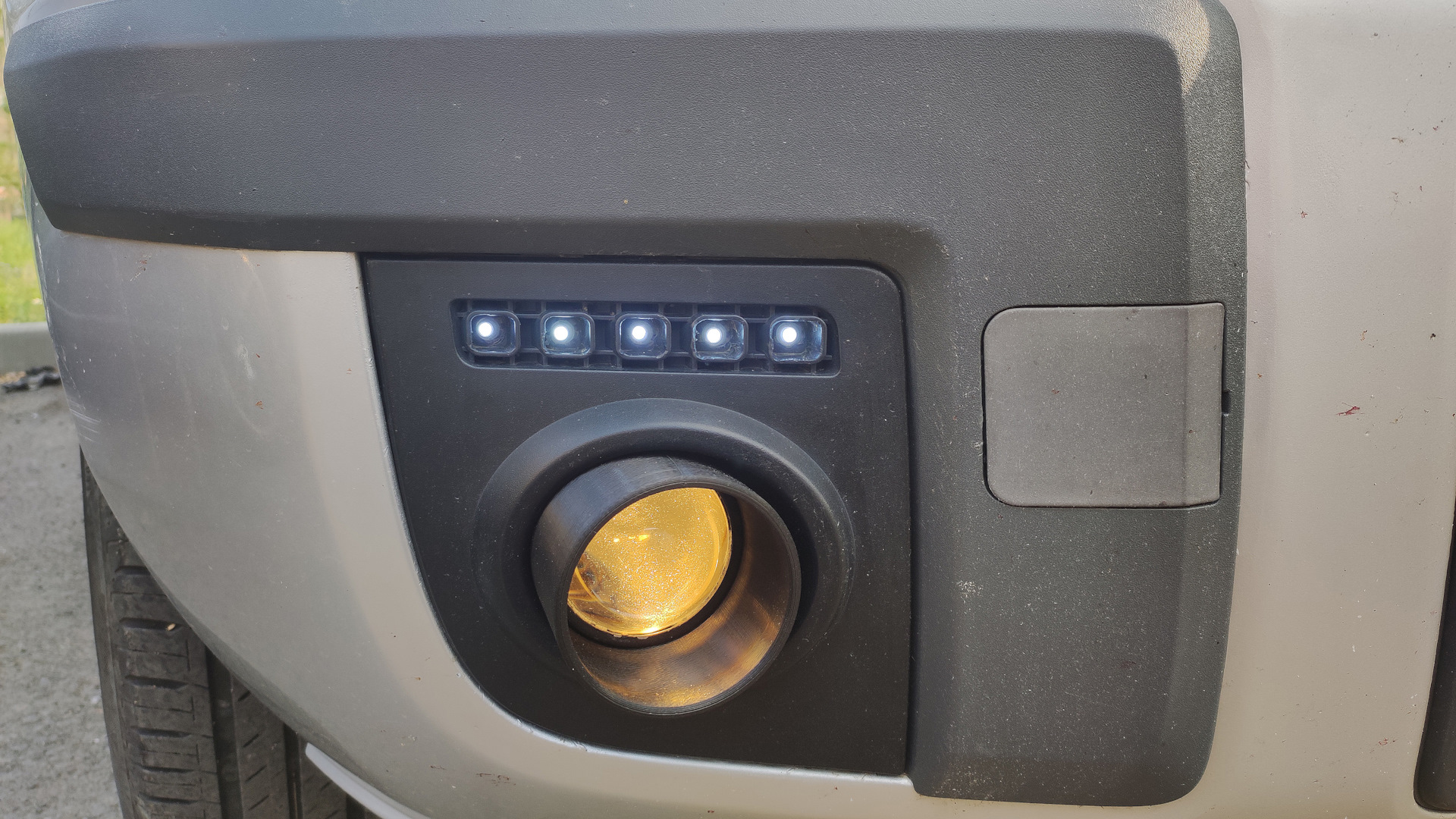

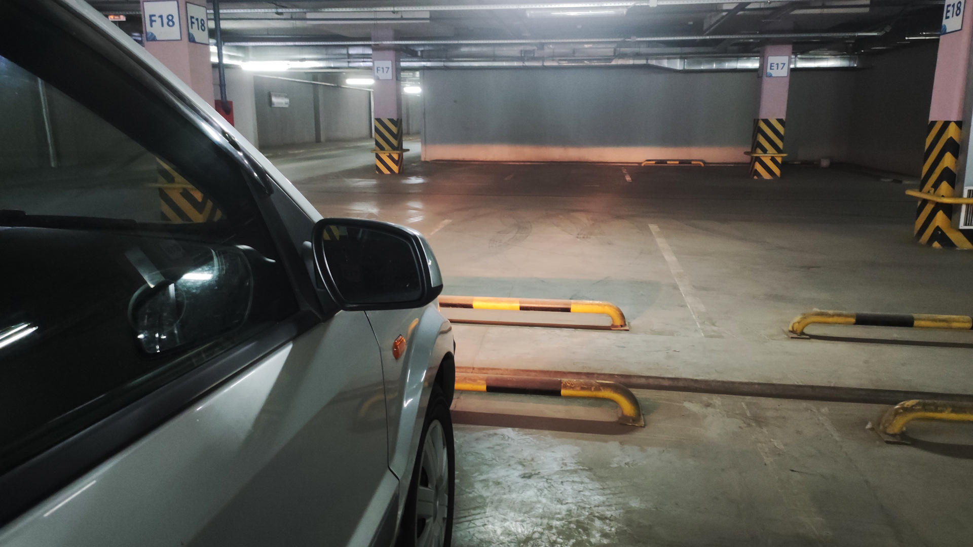

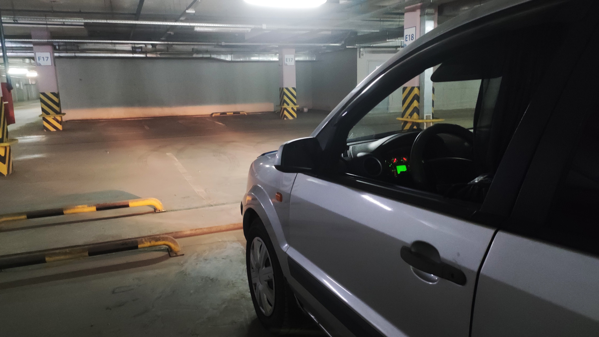

Предполагал, что после этих мероприятий направление света модулей нарушилось. Поэтому поехал на крытую парковку ближайшего торгового комплекса, чтобы снова привести СТГ в порядок и чтобы всё снова стало по феншую. Конечно, не мог отказать себе в удовольствии оценить свет головной оптики и понять в чем разница при его использовании с этой доработкой. Мне кажется, что вполне неплохо!
Снова отрегулировал СТГ по горизонту. При использовании линзованных модулей с эффективным и дальнобойным светом такой способ настройки СТГ позволяет передвигаться в тёмное время суток даже без использования ближнего головного света. На скорости по трассе (конечно) света этой пары не хватит по-любому, а в городских кварталах его более, чем достаточно.
Как это выглядит? • Смотрим на фото. Авто напротив стены в 30-ти метрах от неё.

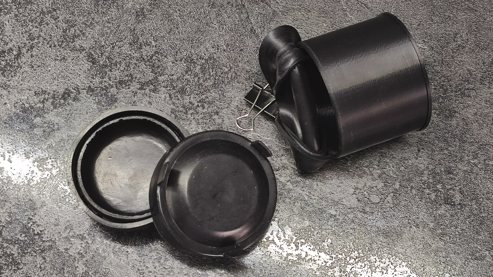

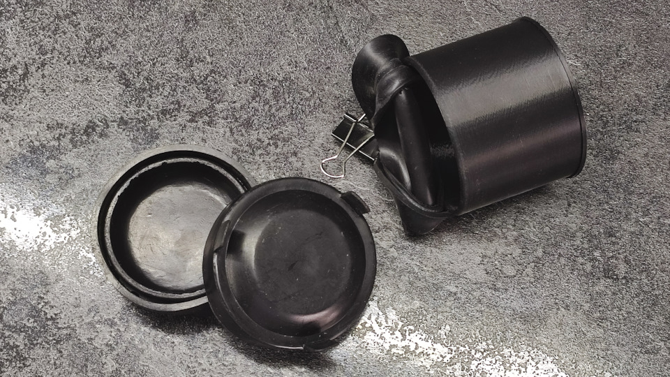

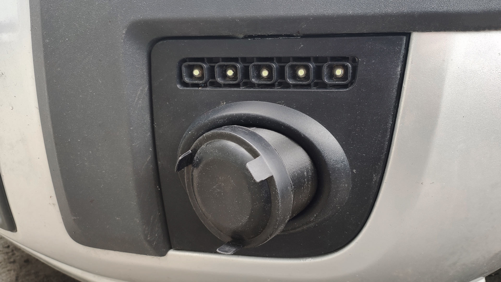

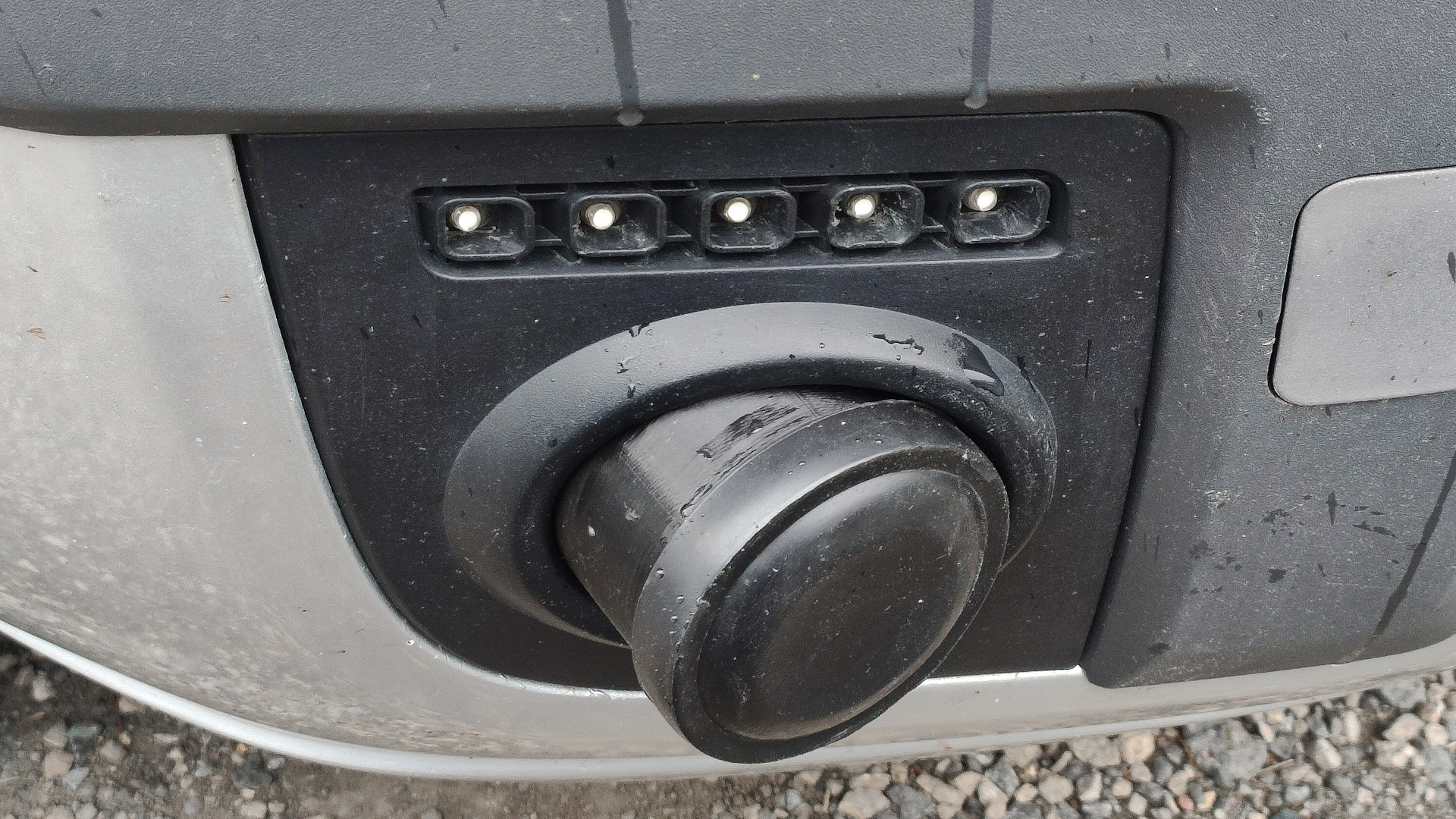

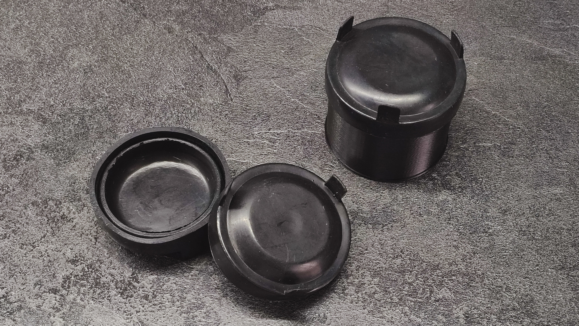

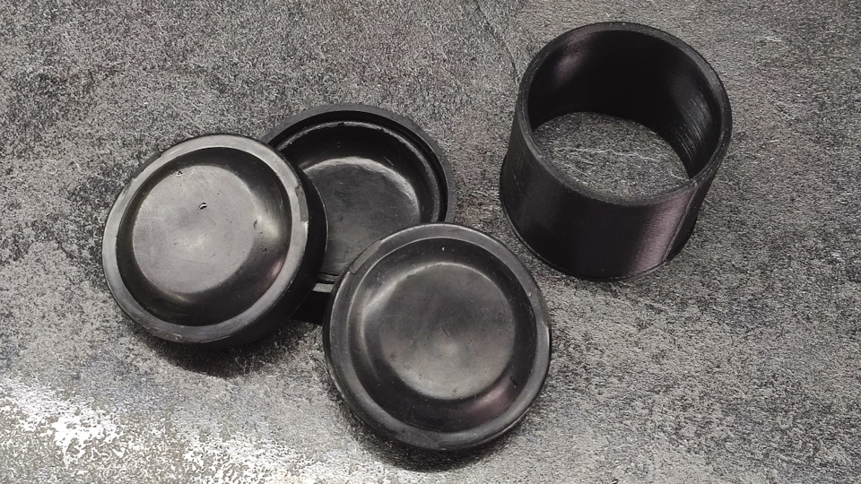

С самого начала у меня была мысль изготовить крышки для этих бленд, чтобы иметь возможность вообще закрывать линзы ПТФ в светлое время суток когда в их использовании нет необходимости или в слякотную непогоду межсезонья когда передвижение происходит сквозь фонтаны грязной воды из луж. Стоимость мягкого материала (типа, полиуретан) для изготовления этих крышек путём печати на 3D-принтере себя не оправдала. Стоимость крышек получалась значительно выше, чем стоимость изготовления самих пластиковых бленд.
Решение нашлось быстро.

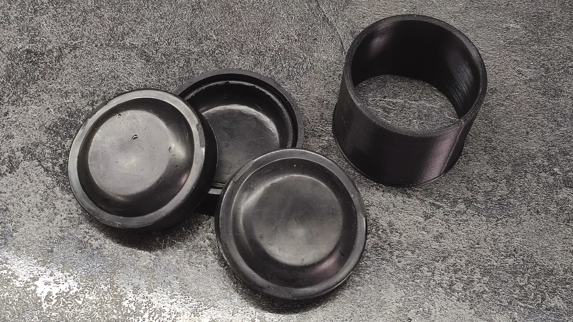

Крышка (заглушка) фары 77мм 1118/2123 Bosch.
Применимость: Лада Калина /Приора; Datsun; ВАЗ 1118; ВАЗ 2170.
Стоимость • сущие копейки!
Приобрёл 3шт, одну про запас.
Подходят идеально!

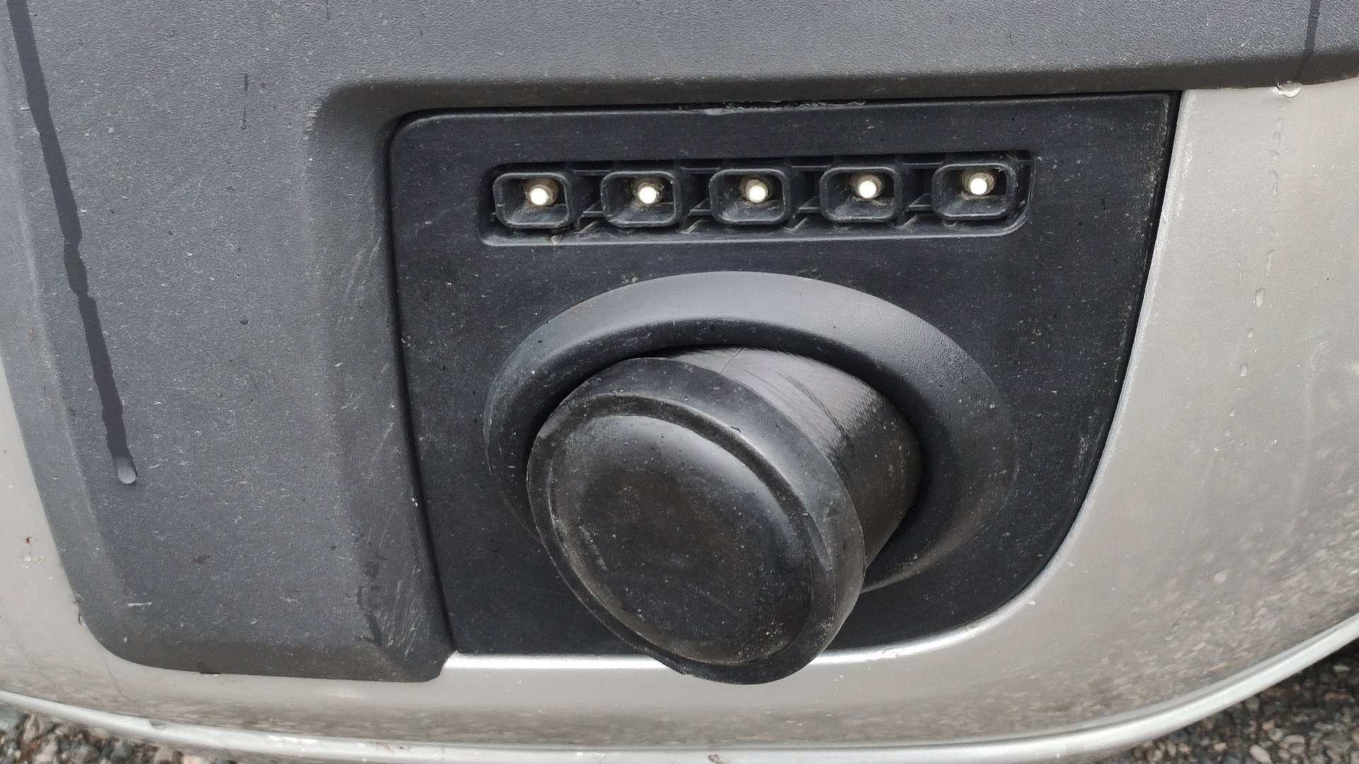

Двойной бортик крышек одеваясь на края бленд надёжно фиксируется, что не позволит им слететь при любом раскладе.
Примерил на авто как это выглядит. Хм… Чёта меня эти ушки для вандалов совсем не вдохновляют и выглядят они как-то инородно.
Обрезал их ножницами. Мне кажется, что без них выглядит гармоничнее.
Примерка на авто развеяла мои сомнения и убедила в правильности решения удалить эти (по меньшей мере) странные ушки.
Вот и отвоевал место под солнцем, которое в тени, для своих линзованных ПТФ. Если у кого-то из вас есть такая же проблема с беспределом солнечных зайчиков, а также есть большое желание повторить этот опыт, то не вопрос! Данная доработка уже доступна к заказу, все вопросы через личку.

Уже вторую неделю с этими блендами. Уже даже привык к виду Хеллбоя. Вопрос эстетики конечно спорный. Практичность и удобство с этой доработкой уже оценил, и под солнцем и в слякоть. И, эти плюсы с лихвой перевешивают недостаток внешнего вида.
