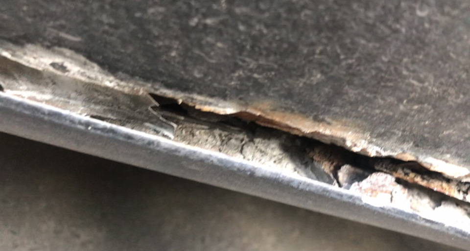

Менять однозначно полностью гнить будет, никаких заплаток. Могу сделать, занимаюсь этими делами

Я из того лагеря, который следит за машиной и обрабатывает пороги. Снять их раз в два года например не составляет труда.
Вот и я из тех же)) Мазал пушсалом+трансмиссионка, спустя год снимал накладки проверять — там будто только намазал, несмотря на мойки, зиму, соль и прочее. Обновил на швах и дальше катаю.
пошел снимать .
Машинка с 09 года на ногах и такой гнили даже и не наблюдается.
На своём фокусе, после того как переварил пороги, я сделал следующие выводы:
1. Гниют они из-за отсутствия обработки внутренних полостей. С завода там есть небольшое количество мовиля, но за 15+ лет он исчерпал свои защитные свойства. Поэтому нужно его обновлять.
2. Так же необходимо следить за чистотой дренажных отверстий в порогах. Так как из-за грязи они забиваются и начинает скапливаться грязь с водой внутри порога.
3. А накладки порогов не несут такой разрушительной роли как первые два пункта. В худшем случае они ускоряют эти процессы, но не являются их первоисточником)
Я тут в Грузии побывал, так вот, там вообще нет гнилых, и даже ржавых машин. Так что дело не в накладках, а в наших локациях =))
Там климат совсем другой
Вот буквально сейчас был пост, всю жизнь с накладками и всё норм)) У меня так же, косметика была по краске, но железо в отличном состоянии, мовиль, пушсало и обратно катаем с ними))
Без них пороги еще и отпескоструит, еще быстрее сгниют.
Тут 2 противоположных лагеря… Кто следил и обрабатывал, у того живо всё, а кто-то дождался пока эти накладки повиснут.
Опять же, почему автор поста решил, что пороги сгнили именно из-за накладок? Не было бы накладок, они бы сгнили не так ровно, только и всего.
Менял пороги из за этого.☹️ Накладки выкинул. Антигравий рулит.
Печально, вообще непонятно зачем их ставили на пороги…
С заплатками?)) Серьезно?
Цельным срезать и варить целым
Я думаю это будет нецелесообразно, сгнила только нижняя часть, можно что нибудь придумать дешевле чем полностью пороги менять
Автомобиль ваш и ваше право решать, что с ним делать.
Я думаю, что проще и верным будет переварить порог.
Дешевле на сколько? На 2 тыс? Работы больше и потом в дальнейшем, опять ждём ржу, которая уже пропитала верх. Вам правильно сказали, Ваше право, но разум то должен быть.
