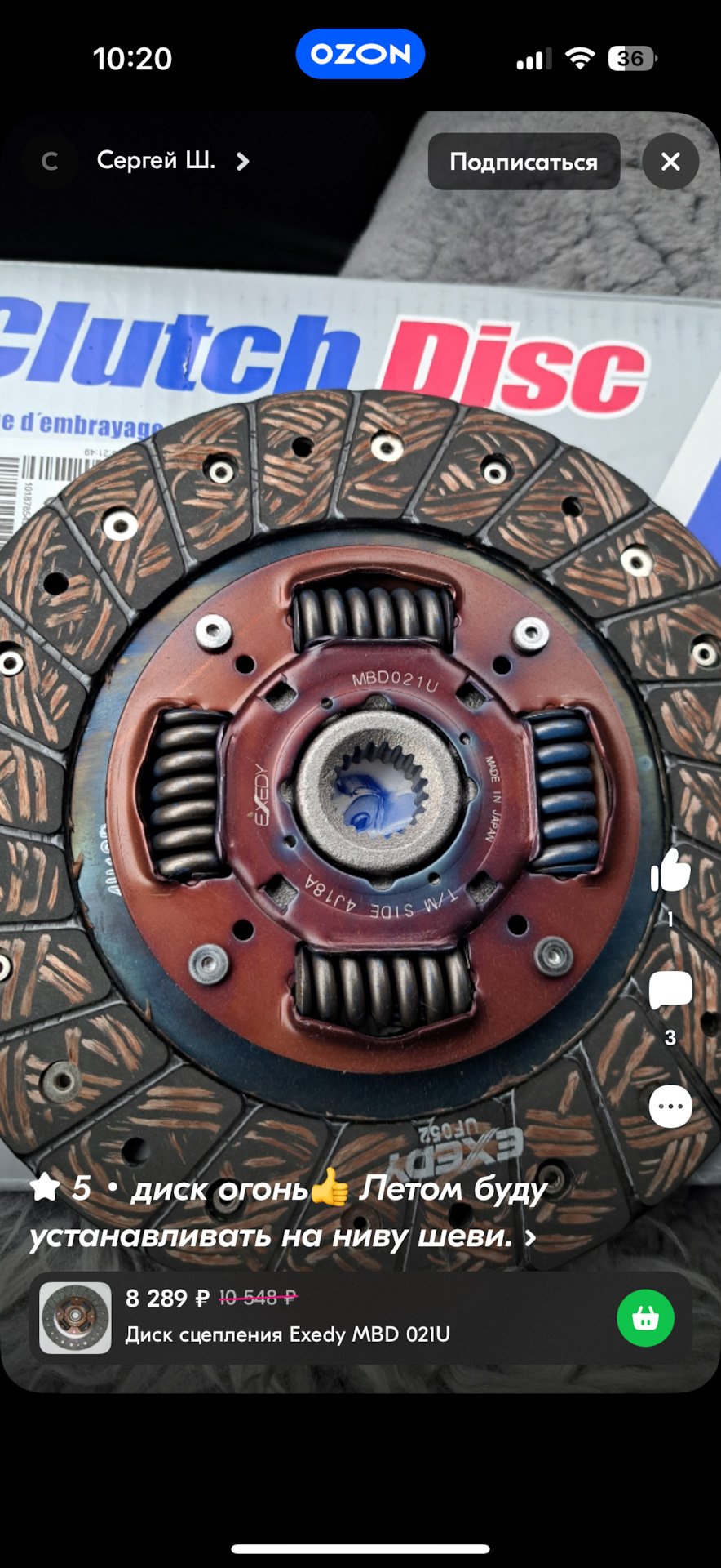

Необходимо заменить диск сцепления, поставить без демпфера холостого хода и наслаждайтесь обычной ездой, как на любой другой машине. 17 тыс. км после замены диска и этого датчика, всё просто супер

Лечится заменой диска сцепления на диск без демфера. На предыдущей шниве не было таких проблем. И Валео и сакс стояли без него. После то1 махну.
