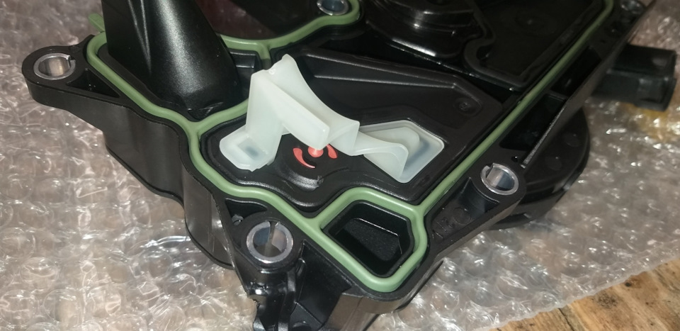

Так же за тысячу до ТО я заметил что уровень начал падать, обычно к пробегу 7500 расхода масла у меня не было, а тут пол щупа куда то улетело. Это дело меня капец как напрягло и первое что в голову пришло это проверить масло отделитель так как он у меня стоял ещё с завода, и по сроку и общему пробегу он должен был себя когда то начать чувствовать не очень. Собственно этот день и настал, лично у меня проверка особо времени не заняла, я просто снял трубку которая идёт в коллектор и что из неё покапало обильно масло ((((((
Покупать рем комплекты не стал, так как у всех при снятии крышки где стоит мембрана трескаются защёлки, а зная свои прямые руки это бы меня стороной не обошло )))
Не долго думая заказал оригу последней ревизии с кат номером — 06H103495AJ, а на сладкое в довесок ещё прикупил новые диодные ПТФ от производителя Sal-Man, которые собирался прикупить с самой покупки, а тут как говориться такая пьянка пошла ))))

мда, маслоотделитель вам впарили к сожалению паленый((
Себе тоже вставку менял пластиковую когда радиатор масляный менял
МО паленка, не должен быть с белым корпусом
и в пупырке без коробки
Да, но он же работает ? В чем тогда суть ?
Значит мы все кто пишут что он паленый, пишем ерунду, можете катать дальше. Когда будет более дорого стоящий ремонт-вопрос времени.
Плохого сказать нечего не могу и не хотел, просто факты нужны, а пока что это всего лишь слова, когда то там в далеком будущем может быть а может и нет…
Негативной практики по данной детали нет, а пока что делать выводы по цвету уплотнителя и не проставленного какого то символа ну как по мне не очень затея …

маслоотделитель не ориг, разряжение в нем 100 мбар с вероятностью 99,99% вместо 25 мбар + клапан снизу скорей всего не правильно установлен
Как он тогда работает ? Если деталь паленка. Да и парадокс в том что расхода масла нет как и симптомов …
Честно, не могу сказать точно для чего этот клапан на дне существует, но явно если он перевернут, то что то работает не так. А повышенное разряжение чревато потекшим сальником КВ и снятием акпп . Плюс не понятно какого качества мембрана установлена
Я про это все слышал, но парадокс в том что, все кто ставили эту подделку катают без проблем будь то это сток или стейдж. И от сюда вопрос зачем переплачивать в наше время и отнимать у себя время на поиски и перезаказы когда итог одинаковый в конце … 😁
Я не хочу убедить тебя в том что ты не прав, ставя ту или иную деталь)) я просто делюсь своей информацией чтоб ты был в курсе, что твой маслоотделитель не оригинал) многие купили такую поделку по цене оригинала и не в курсе об этом)
