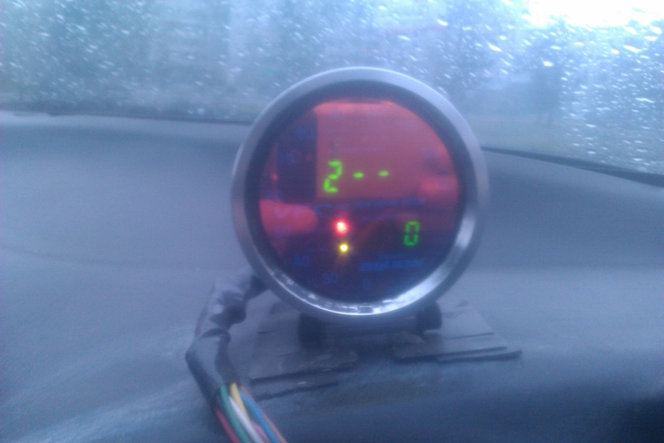

Во первых — это полноценный контроллер управлениями вентиляторами (2 смело можно подключать).
Во вторых — он не только показывает температуру охлаждайки (довольно четко), напряжение в сети, но и можно подключить ещё 2 дополнительных сенсора.
Почему именно про него? Потому что в свое время я не нашел никакой точной информации по его настройке и ломал голову сам. Конечно можно было бы изучить японский (или китайский) и прочитать в интернете его инструкцию, но поскольку мы РУССКИЕ значит сначала ломаем, а потом уже читаем).
Значит сначала подключение проводов
Сначала найдите рапиновку своего ЭБУ и желательно на русском.
Данный датчик я снимал с аккорда-рапила. Все было подключено к ЭБУ и исправно работало.
Провода идут так:
красный (red) — то есть +. Можно подключить как и к ЭБУ, так и к например прикуривателю. Лично я подключал именно к прикуривателю.
черный (black) — то есть масса. Так можно подключить напрямую к ЭБУ или на массу). Лично я прилепил на двигатель)
белый (white) — это сигнал к сенсору температуры охлаждайки. Подключаете к ЭБУ. На тойотах это THW.
зеленый (green) — это к первому вентилятору. Вообще тоже подключаете к ЭБУ. Я подключил напрямую к вентилятору и честно не помню по какой причине я это сделал.
синий (blue) — это ко второму вентилятору. Так же к ЭБУ, хотите — напрямую.
Основное подключено для стабильной работы.
Дальше скину схему для подключения двух дополнительных сенсоров.
Я пока ещё сам с эти не разбирался) времени нет.
Желтый (yello) — вроде как масса.
коричневый (brown), розовый (pink), серый (grey) — к двум сенсорам. Кто поймет пожалуйста отпишитесь)
ну и непонятный оранжевый (orange)/
Ну что ж. Собрали, подключили, завели) Полюбовались? идем далее.
На нем четыре кнопки.
Сверху вниз:
set, mode, up, down.
Начнем с кнопки Set и с основных его настроек.
Зажимаем ее и ДЕРЖИМ.
Высветилось:
Это настройка температуры срабатывания первого вентилятора. Кнопками up, down выбираем нужное.
Нажимаем ещё раз SET и высветилось:
Это настройка температуры срабатывания второго вентилятора. Кнопками up, down выбираем нужное.
Это сколького градусов надо сбить. Например — срабатывание первого вентилятора у вас на 95 градусах. Вентилятор будет сбивать температуру до 90 градусов. Выбор от 1 до 10. Кнопками up, down выбираем нужное.
Это на скольки будильник будет моргать и предупреждать что у вас перегрев. Кнопками up, down выбираем нужное.
Это на скольки градусах вместо напряжения сети появиться температура второго сенсора (первый, напоминаю, это сенсор охлаждайки). Кнопками up, down выбираем нужное.
Это на скольки градусах вместо напряжения сети появиться температура третьего сенсора (первый, напоминаю, это сенсор охлаждайки). Кнопками up, down выбираем нужное.
И наконец последнее и самое основное.
Это настройка выставляет точные данные с вашего сенсора температуры охлаждайки. Расскажу на теории. Я 2 недели езди с температурой 130) хотя штатный показывал норм. Думал пришел поломанный. Но случайно поиграл с именно это настройкой и у меня все получилось. Кнопками up, down выбираем нужное.
Нажимаем MODE и переходим в обычный режим.
Теперь обычным нажатием SET мы можем посмотреть какие настройки у нас стоят. Например:
Нажимает Mode для выхода в обычный режим.
Если зажать и держать Mode то появиться:
Вот и наконец все)
Дружба, мир, жвачка)

Привет. Может подскажешь…поставил я такой контроллер себе, но вот в чем нюанс — чтобы показывал температуру, мне приходится вместе скручивать и белый провод (штатный датчик темпы) и коричневый (идущий к выносным сенсорам) и подсоединять к штатному датчику. Тогда все работает, но у меня появляются показания на втором дисплее типо со второго сенсора, причем это выглядит так:
Пример:
Первый дисплей 80 градусов, а вот второй дисплей показывает какие то 120 градусов
Может знаешь в чем косяк? Почему не показывает температуру, когда я только белый подключаю к датчику (вроде по мануалу так)?
Привет) да не вопрос, ща разберемся) То есть на маленьком дисплеи, где у меня показывает напряжение, у тебя показывает 80 градусов со штатного сенсора, а на большом дисплеи у тебя показывает 120 градусов, правильно понял?
Нет, на маленьком показывает 130 градусов, в то время как на большом показывает нормальную температуру с датчика. Откуда эти 130 градусов :)
hp400
Пример:
Это как раз я описывал в последней настройке когда зажимаешь кнопку set. Я так же ездил и у меня130 показывал. Поиграй с последней настройкой. Должно все нормально встать.
настройкой я поигрался, у меня 4й тип датчика, на большом диспле все как надо показывает, включает вентилятор. Но почему мне приходится соединять коричневый провод с белым? :)
Понял) попробуй так, в настройках когда set зажимаешь есть настройкии для 2го и 3го датчиков, смотри что бы по нулям было как у меня в настройках) так а без коричневого провода ни чего не показывает у тебя?)
Ну да, показывает 130 градусов. Подключаю коричневый, все работает:) Но из за того, что подключил коричневый, появляются показания на втором дисплее, но почему они отличаются от первого датчика.
Да, штатный еще можно подстроить, а вот другие сенсоры надо искать и по факту поверять как вести себя будут. У меня летом будут возможно небольшие переделки и буду искать сенсор на температуру масла. А попробуй ради прикола кинуть желтый на массу, вроде он как я понял должен быть массй для 2х сенсоров.
hp400
Там есть по английски впринципе инструкция как подключать дополгительные сенсоры и даже есть эти сами сенсоры с ценой))))
Спасибо за консультацию. Буду еще экспериментировать :)
