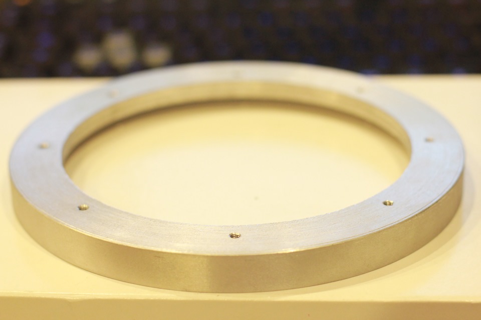

Итак…панель почти готова, и пора заняться дверьми и установкой НЧ. Ну и как правило — начинаю с изготовления колец…(такое чувство, что я кроме них больше ничем не занимаюсь)). Нарисовав кольца, принялся искать нужного размера заготовку. Но как назло, ничего не нашел. Те, кто мог привезти на заказ меньше чем 500 мм не принимали к заказу. А это 30 кг дюрали)), который мне не нужен.
Подумав, было решено лить из алюминия АЛ3. Хорошо, что лома было достаточное количество))). Лить решил в специально изготовленную форму ведро))) так как по размеру, дно ведра))) было чуть больше габаритов кольца.
Отлили заготовку, обработали на станке — и получилось отличное монтажное кольцо)

А в чем плавили то?
Муфельная печь, тигель из стали.
После таких постов понимаешь насколько рукожоп, нет дюрали, не беда — отольем из алюминия. Молодом )))
Благодарю) Тут тоже Дюралевый сплав шел на литье), мы даже флюсы добавляли, что бы текучесть расплава повысить))
Ещё и химики))) А ядерного реактора в подполье нет?
Хаха)) не не)) этого не имеем) опасно же))
Отливка меня впечатлила особенно)
Хех, ну это была попытка, кто ж знал, что получится неплохо))) Я думал будут каверны и придется отказаться от этой затеи…
А ты точил из круга?
я не сам, я отдаю точить в цех. Точат когда из круглого проката, если диаметр небольшой, когда из листа, если диаметр большой, а толщина небольшая. А за детали, которые и широкие и высокие, которые из очень толстых листов точат, берут за заготовку больше чем за работу.
Да. Именно это (стоимость материала) меня и заставило задуматься об отливе))
мне вот за одно кольцо диаметром 300 и толщиной 20 мм попросили вдвое больше чем за 8 колечек диаметром 120 и толщиной до 20
Ну да…у меня только материал покупной…и то, покупал только на СЧ и ВЧ. Сейчас отлил вторую заготовку под Мид и готова форма под саб.

На самом деле даже когда есть металл, при таком отливе отходов минимум, из квадрата круг не надо делать, да и отливочку можно сделать с центром сразу.
Согласен. Я рассматривал круг 250 мм. Д16. Но не было в наличии…
а если из листа…там да, отходов больше
Довольно проблемно купить круг каленый, я для шкива коленвала долго искал, а сырой не токарится нормально. А как кстати этот обрабатывается?
Не очень. Может резцы не правильно точили…Может СОЖи не хватило…
Для нас — вообще не реально купить было…заказные позиции сразу по минимальной партии ограничивали…
Скорее всего термообработка нужна. Мне под заказ кое как отпилили и привезли 10см 250ого круга, но ценник был в два раза дороже чем сырой.
У меня есть небольшой рецепт цементации…но это опять же не закалка.
Там да, 850 примерно градусов и выдержка в ванне с флюсами. Есть пара рецептов. Могу поделиться.
Нет уж спасибо, а то так дойдем до добычи руды ))))
Да да)) когда лили, тоже были мысли…"да что ж я делаю то?"

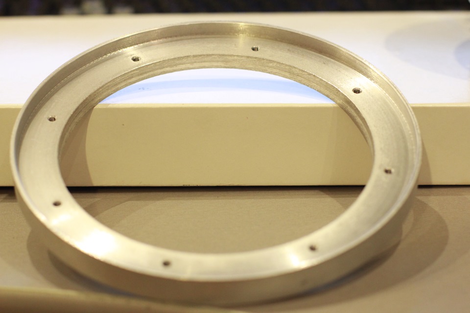

А для чего нижнее кольцо с бортиком? В итоге получается две щели — в одну сетка входит, а вторая видна. У меня просто плоское кольцо снизу было, родной гриль красив в одиночестве.)
Нижнее кольцо как бы будет вмуровано в подиум. Края, согласно рельефу дверной карты, будут обработаны. Стандартное кольцо будет выступать за края кольца на 1мм. Вторая щель видна не будет, так как через этот буртик будет проходить Алькантара.
Все понял. У меня попроще было, но нижнее кольцо было из нержавейки. А тут бортик лишним не будет — жесткости мало не бывает. Щас ставлю морели девятки — кольца снизу под них делать небюджетно совсем ((
Ну да, все верно! Я под эти кольца делал плоские, для плоскости. Но нержа…дорого и нет в наличии кусков. Только листовая)
Тем более если девятки…у меня вот сейчас такое же делать на саб — если брать дюраль — 7 000 выходит))) Постараемся лить. А если нерж использовать…еще дороже
