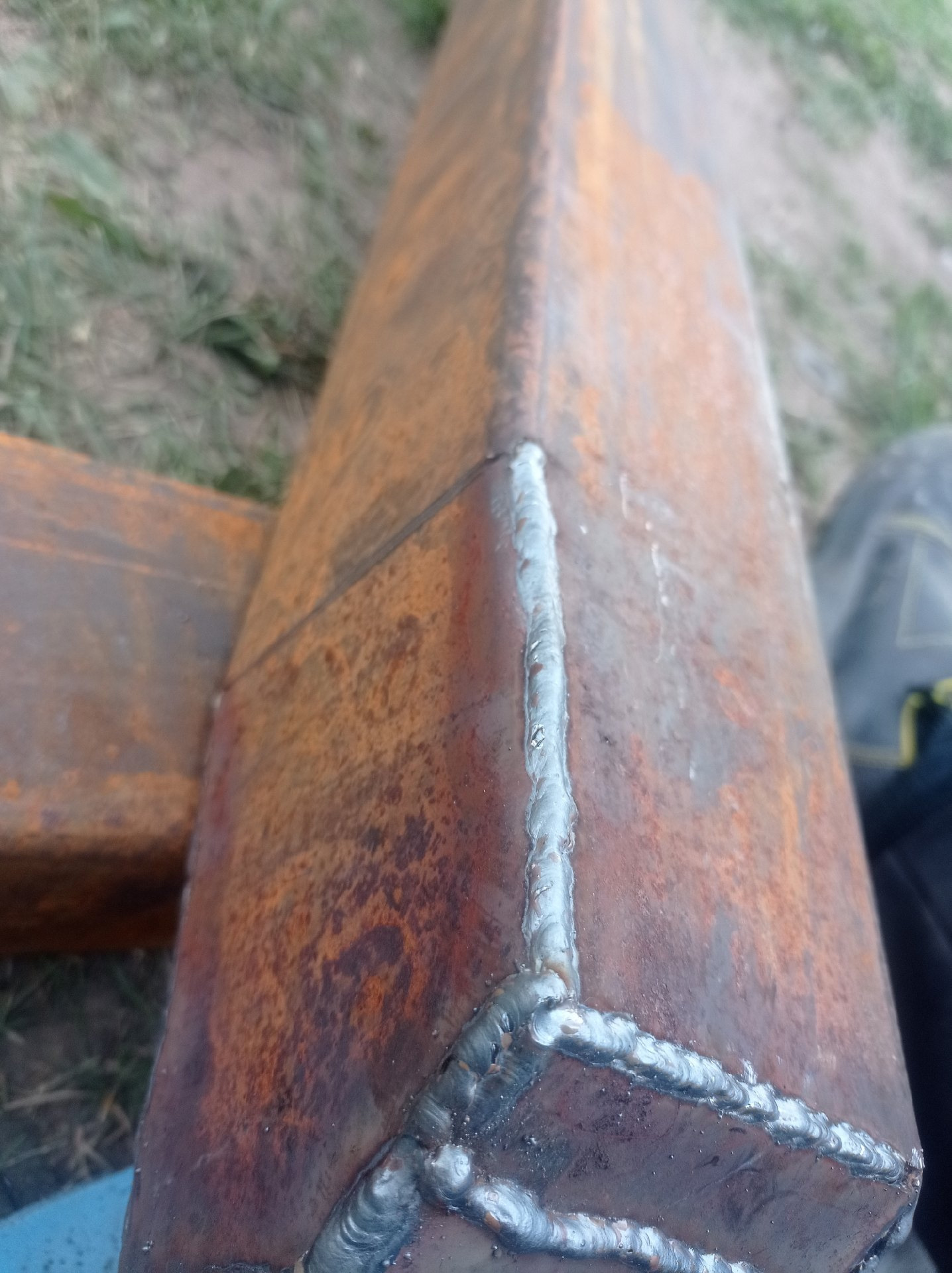

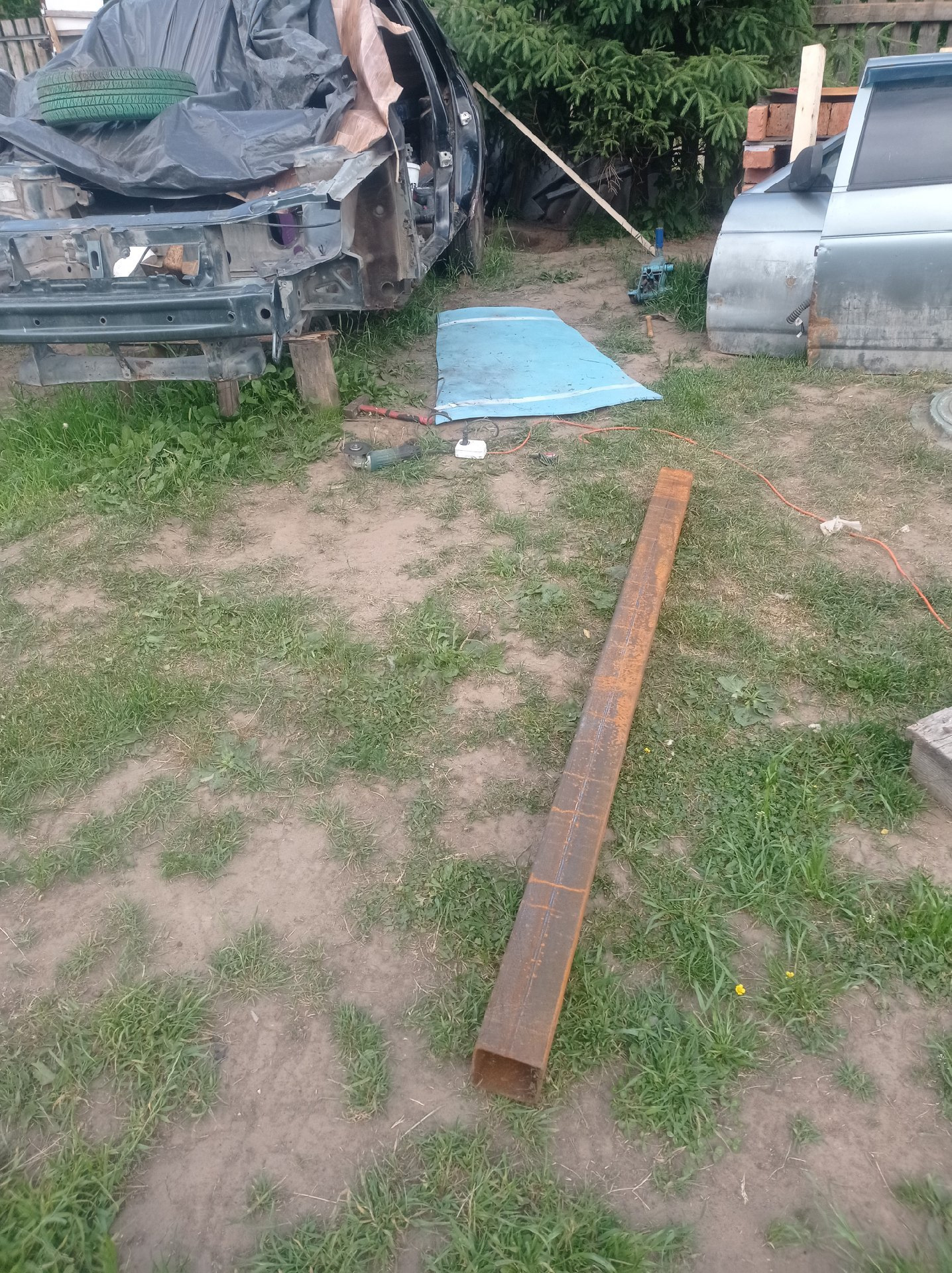

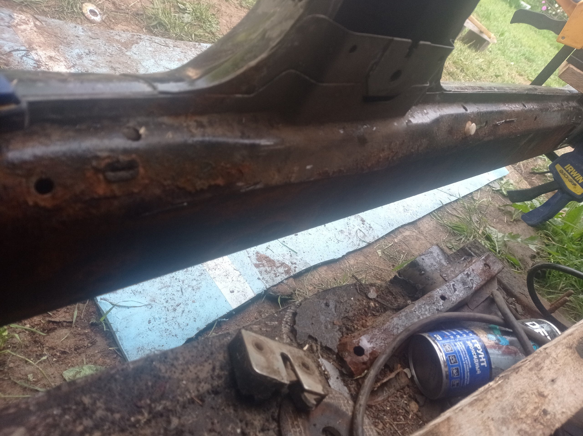

Продолжаю работы по сварке порогов из проф трубы.

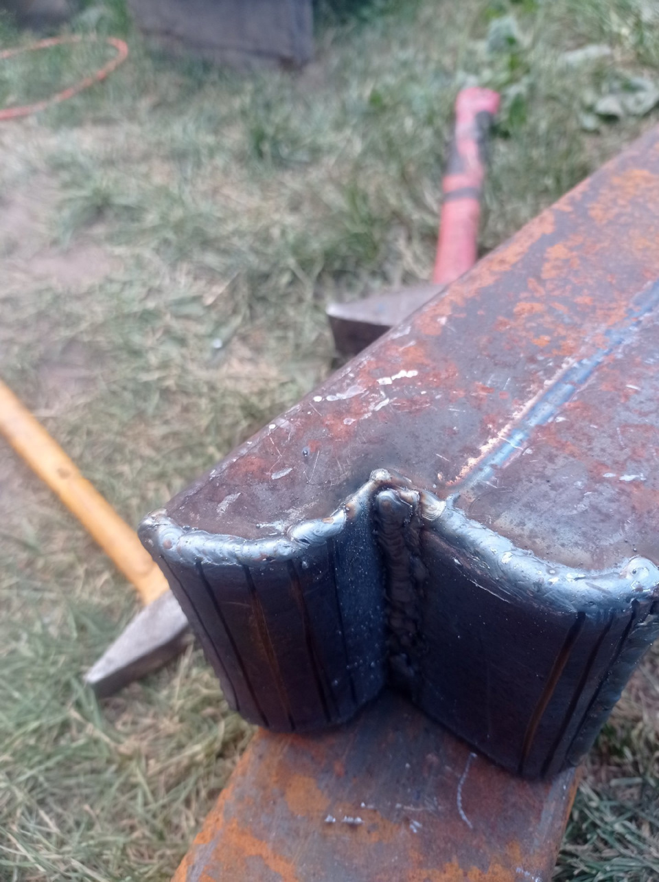

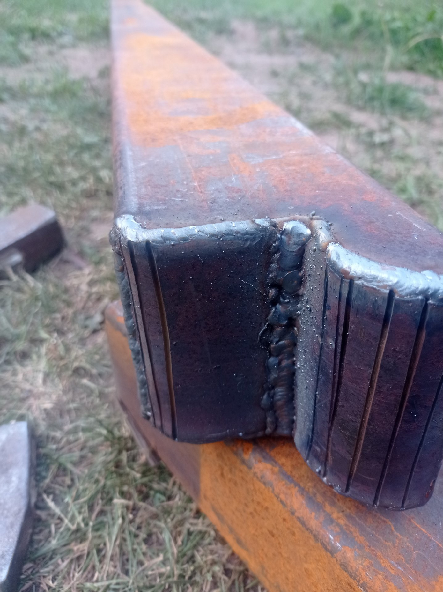

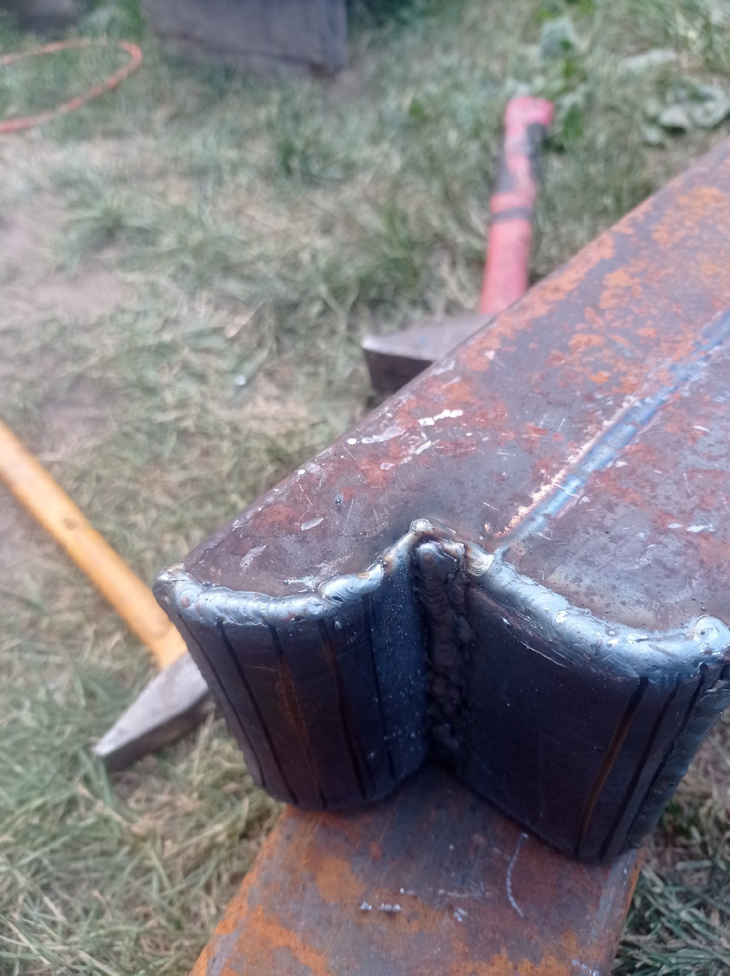

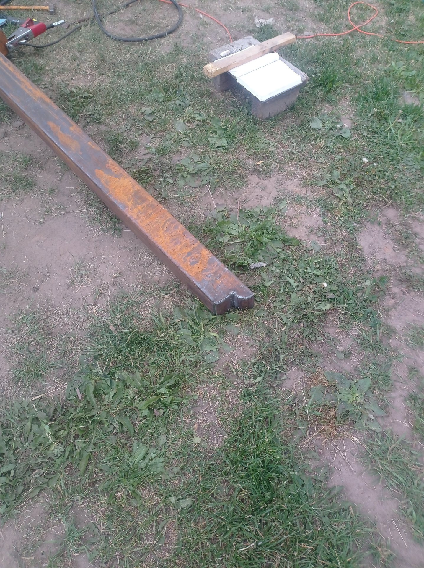

Расчертил трубу, нарезал профиль и желоба прогибов.

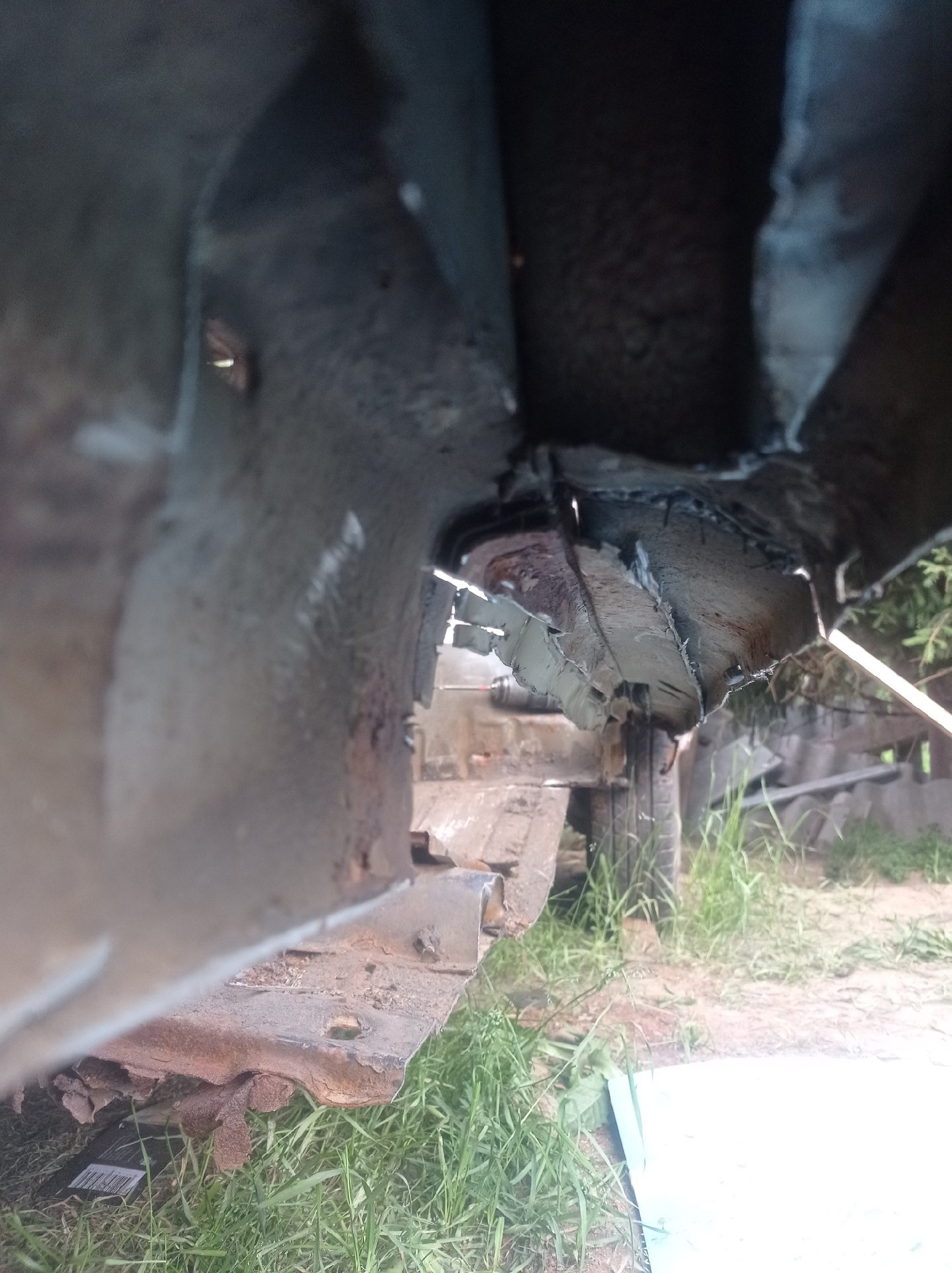

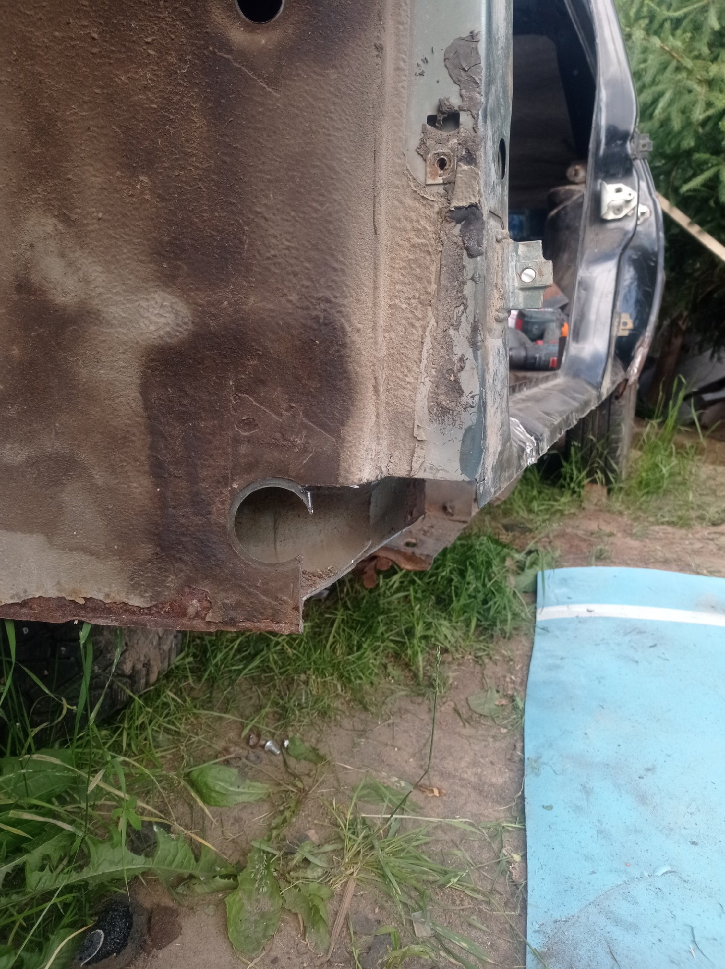

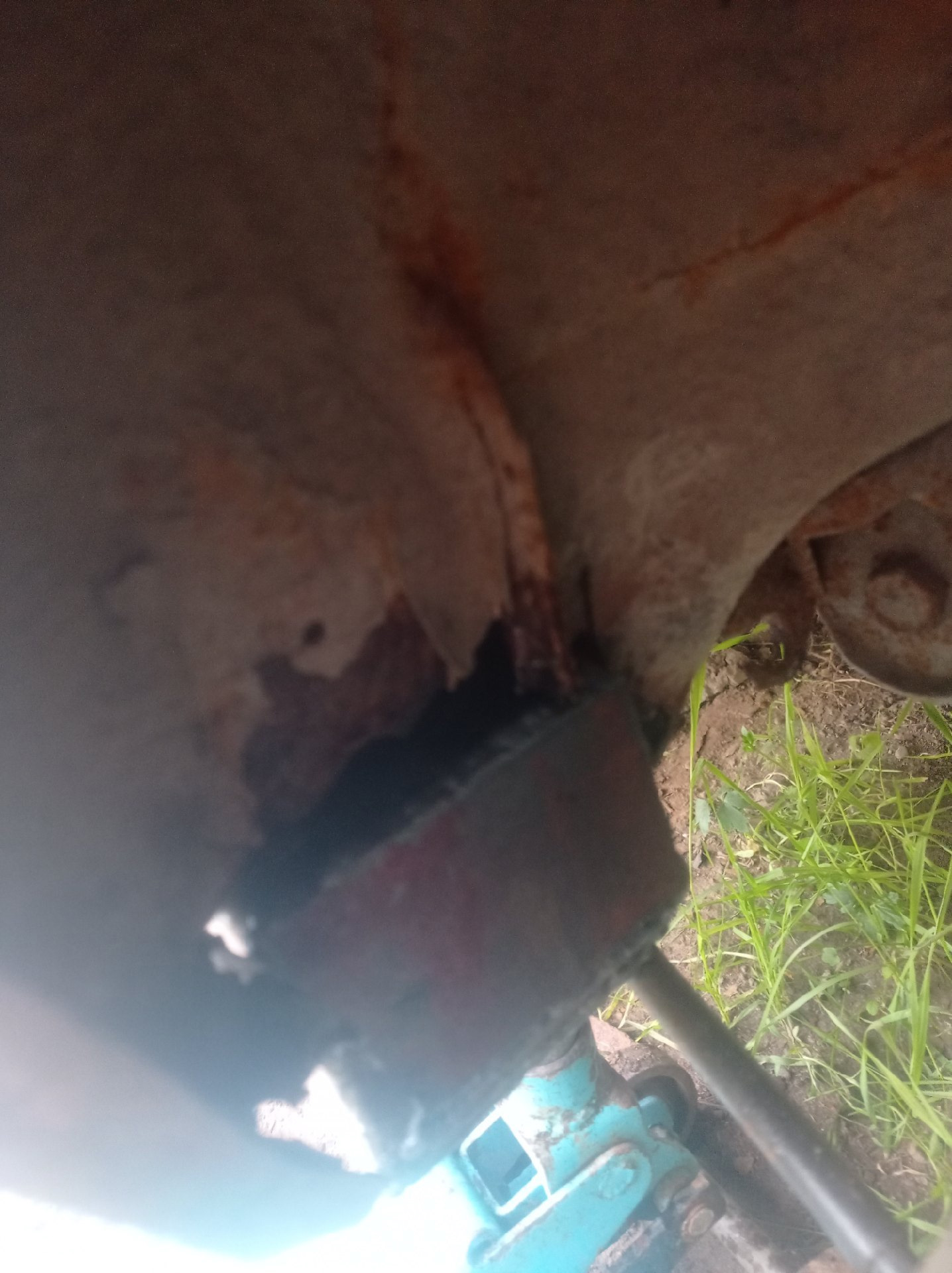

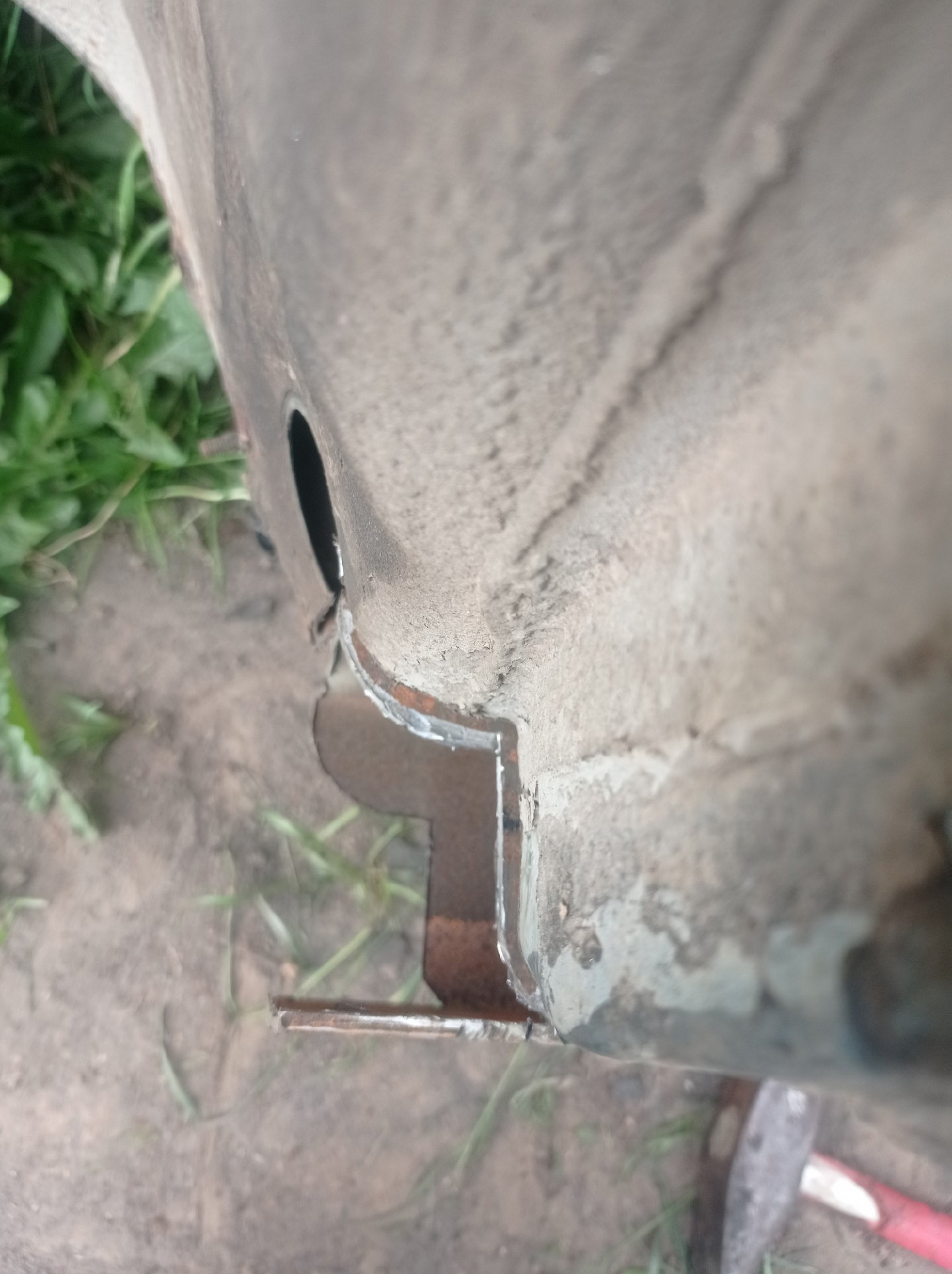

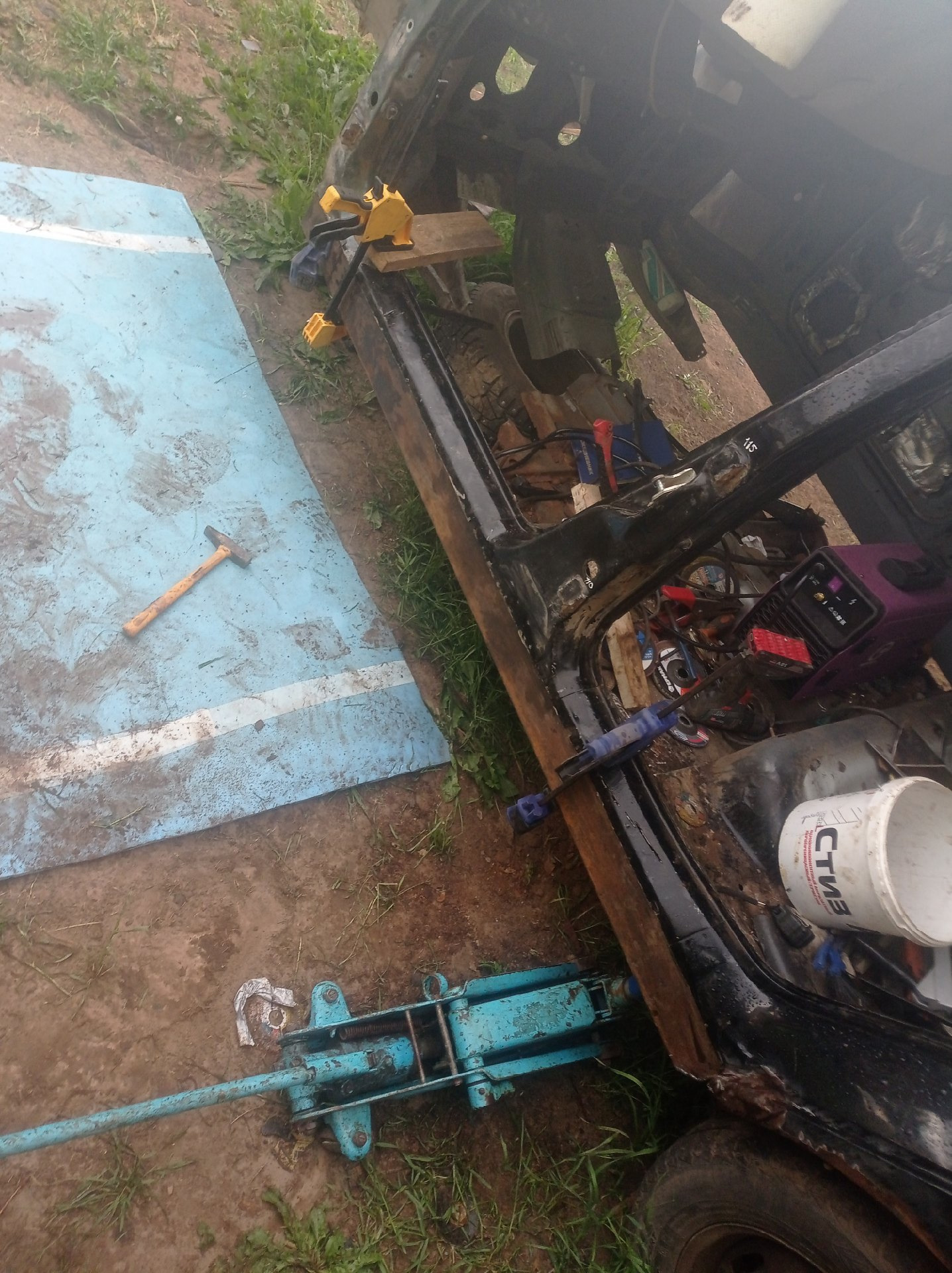

Подготовил проем в кузовном пороге, срезал все торцы внутренних усилителей которые не позволяли установить трубу.

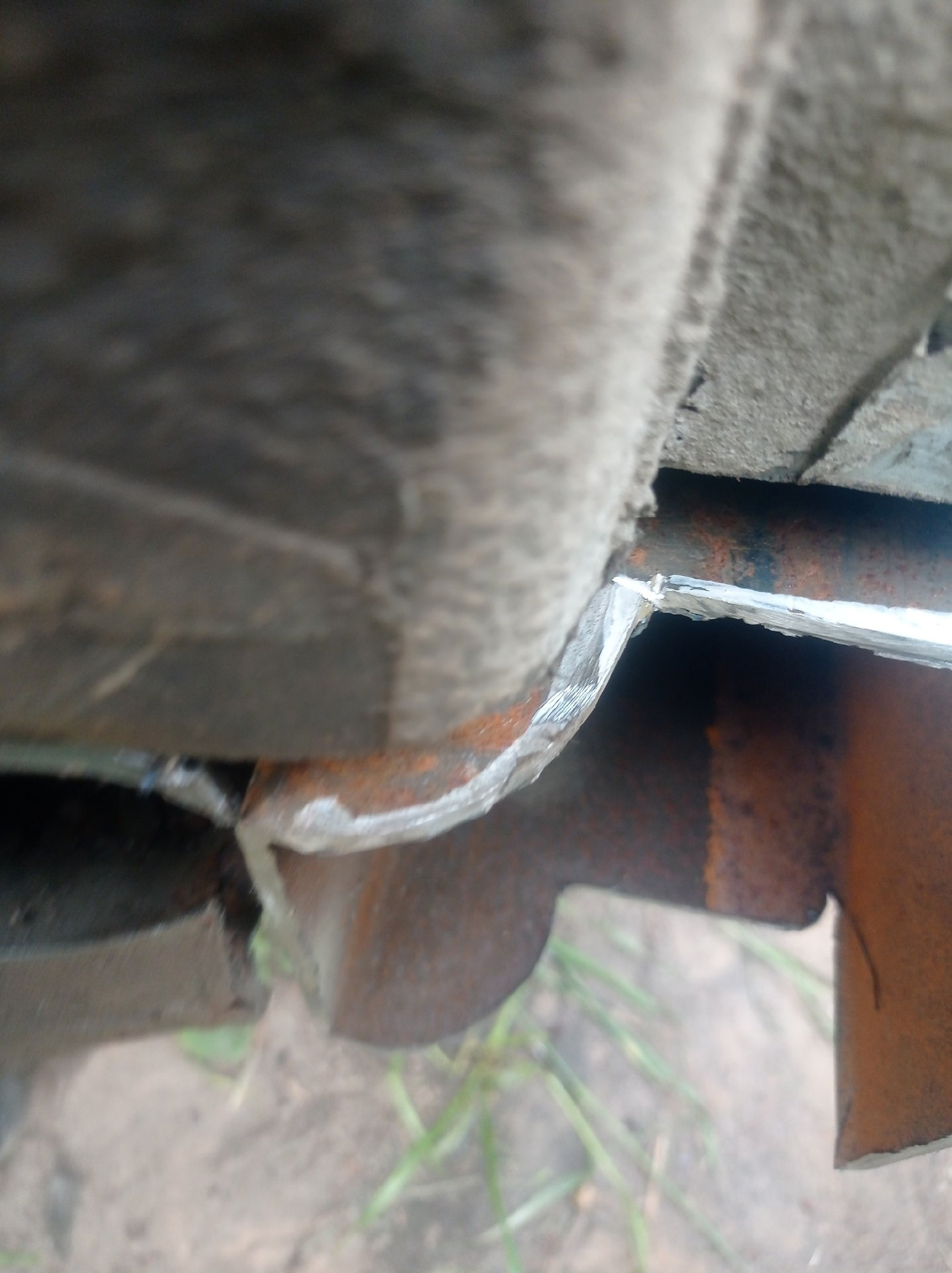

Примерил вырезку
Подрезал лишнее и снова примерил

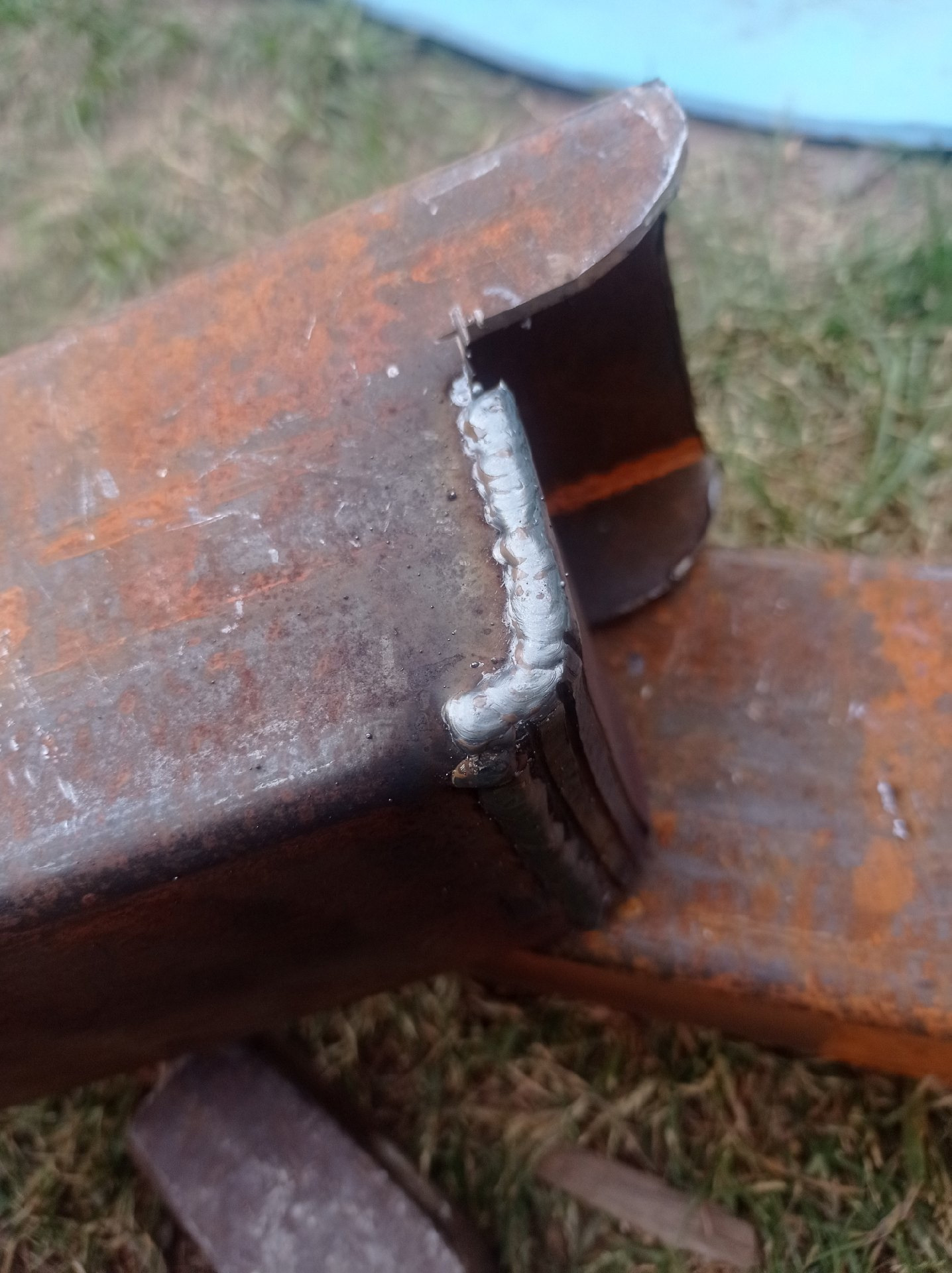

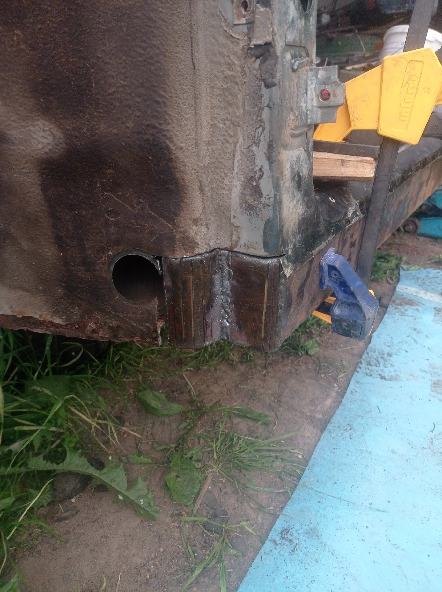

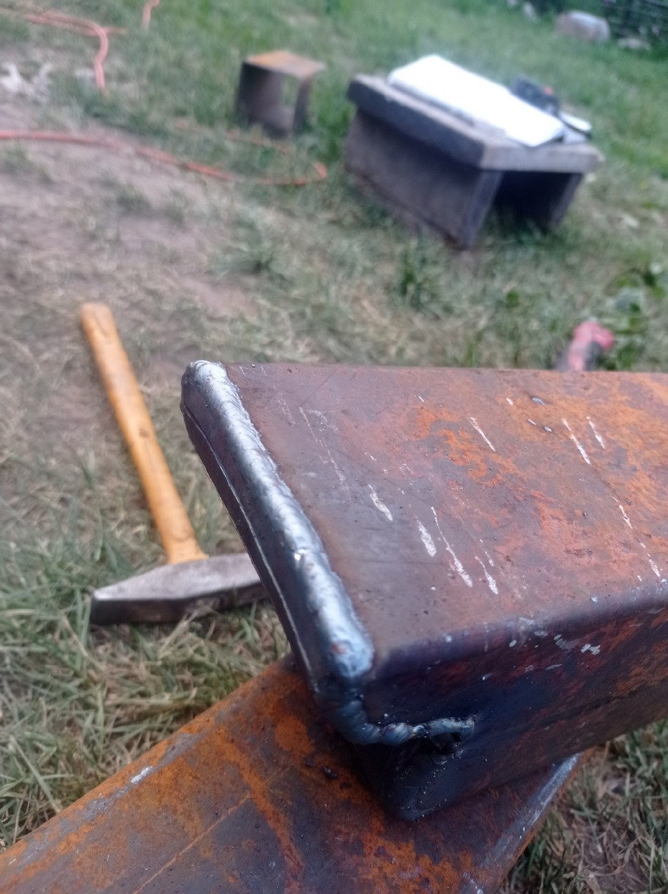

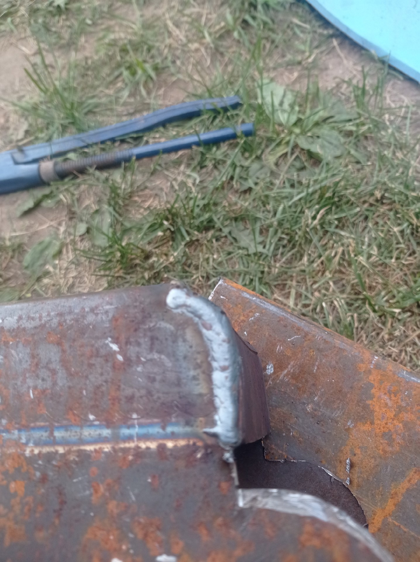

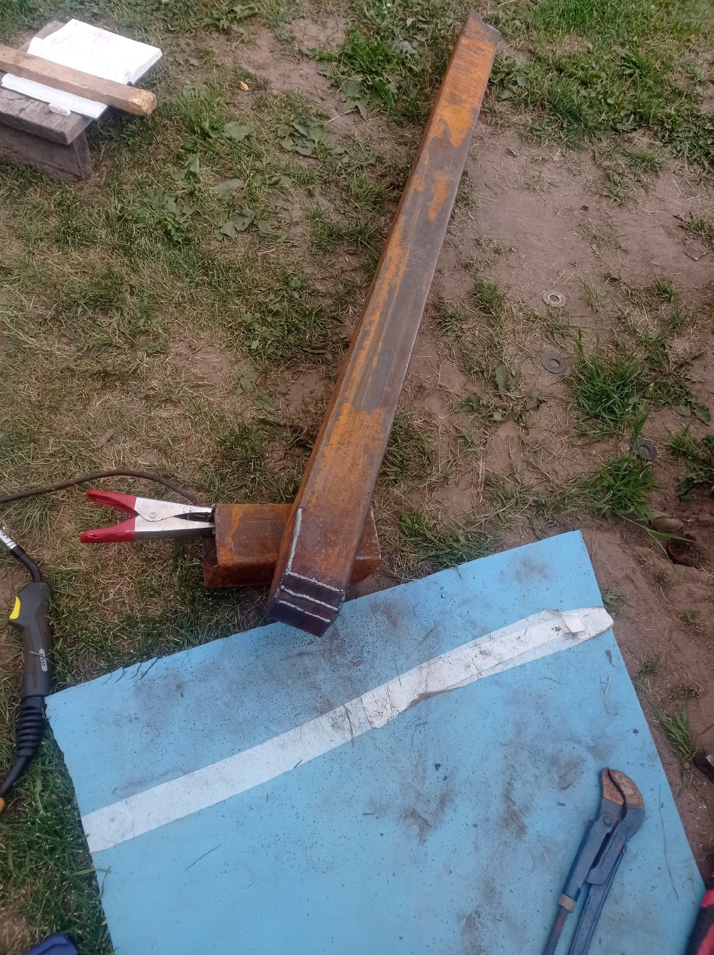

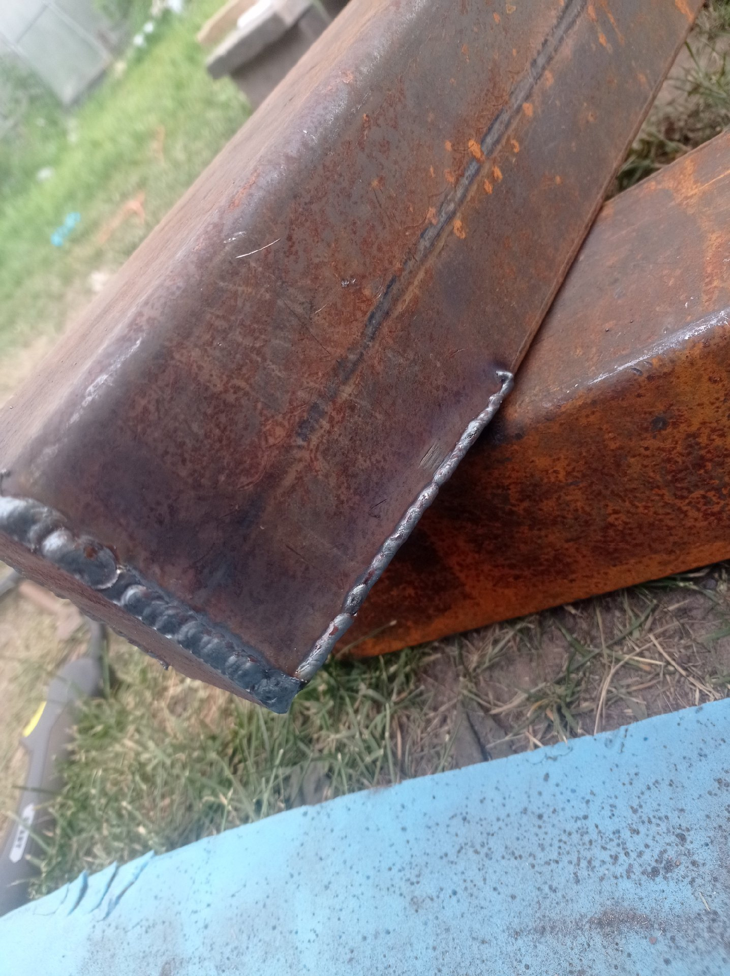

Заварил передний торец.
Вырезал и заварил задний торец

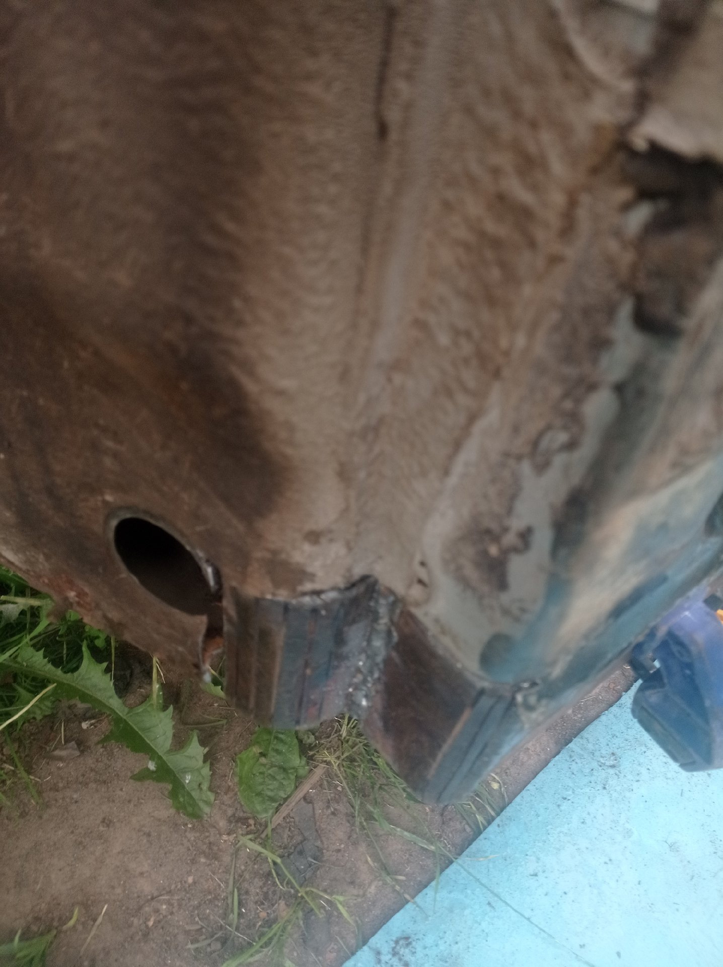

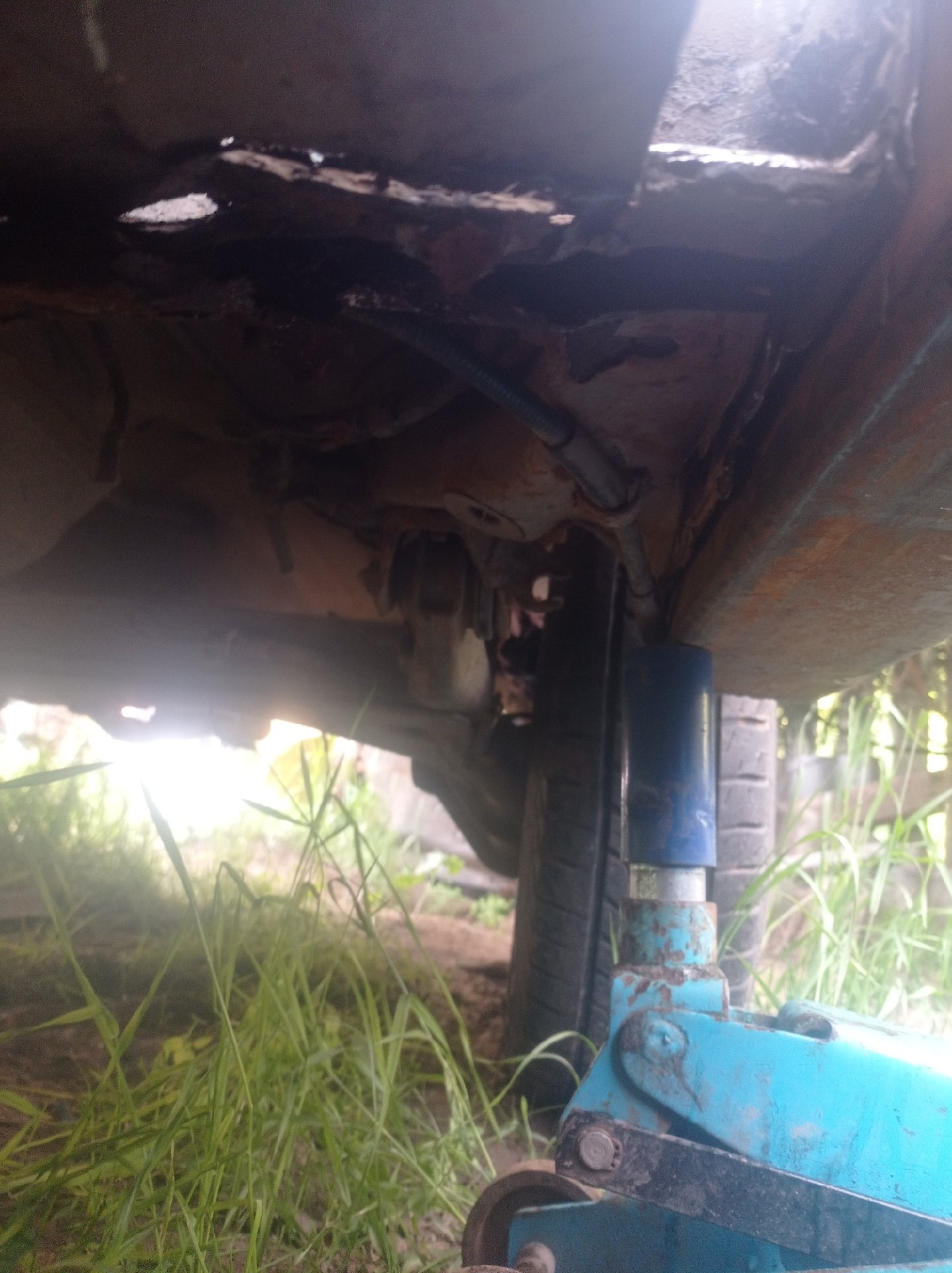

Подогнал готовую работу в порог
Завтра проварю желоба изгибов, зашлифую все, наварю гайки обслуживания, просверлю дренажные отверстия и вварю гайку крепления ремня безопасности. ну и пушсало мовиль и прочее и приварю к кузову.

Я бы ржу снял 80ым лепестком прежде, чем приваривать👀
Ну это же прекрасно
