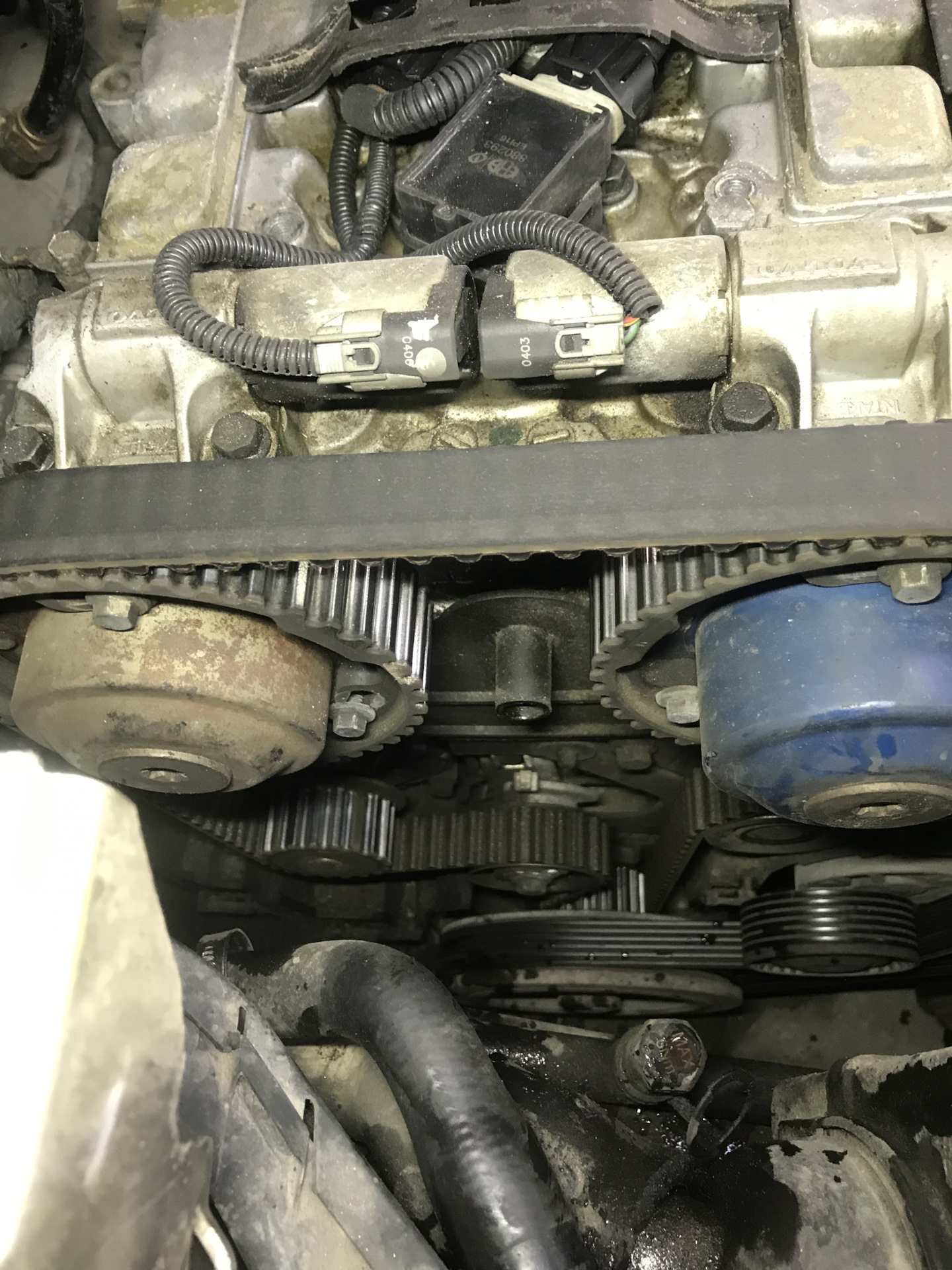

На сей раз пришло время к замене ГРМ. Пробежал на нем чуть более 100.000 км.
Стоял оригинал, как и приводной ремень, менял их сервисным комплектом сразу после покупки в 19 году.
Для замены был приобретен сервисный комплект Contitech и аналогичного бренда приводной ремень. Водяной насос Айсин.
Процесс снятия прошел быстро, но было отмечено, что метки валах не совпадают с меткой коленвалом. Причина тому снятие шестерен распредвалов при первой замене ГРМ для замены сальников распредвалов, обратно их поставили как есть, по незнанию, а выставляли все по метке коленвала и фиксировали валы спец. Инстументом. Тем не менее по виде угол корректировки был не более 2-3 градусов

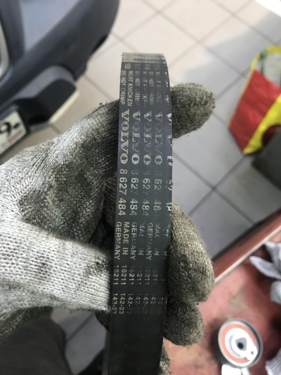

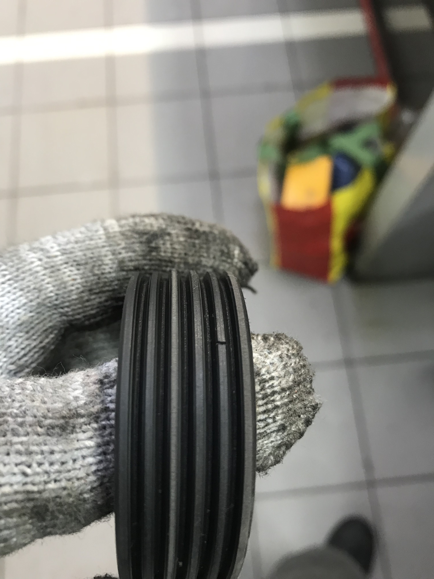

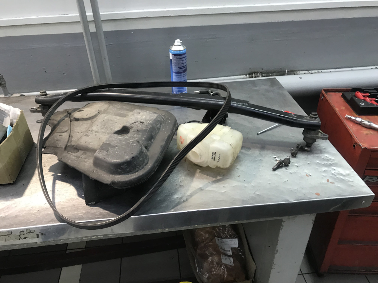

После снятия приводной ремень уже подавал первые признаки усталости. Тем не менее для пробега в 100 ткм выглядел хорошо
Ремень ГРМ так же выглядел достойно

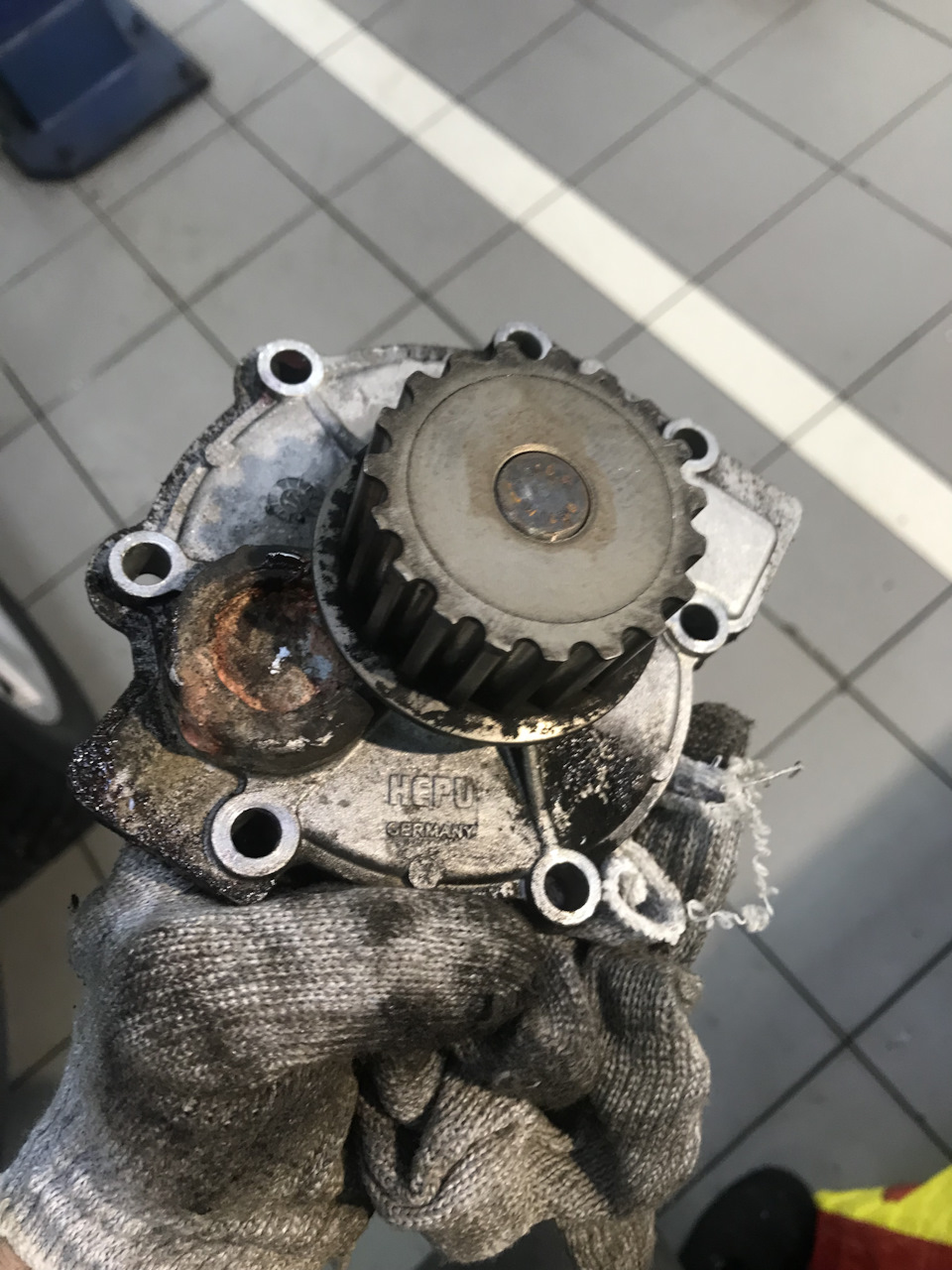

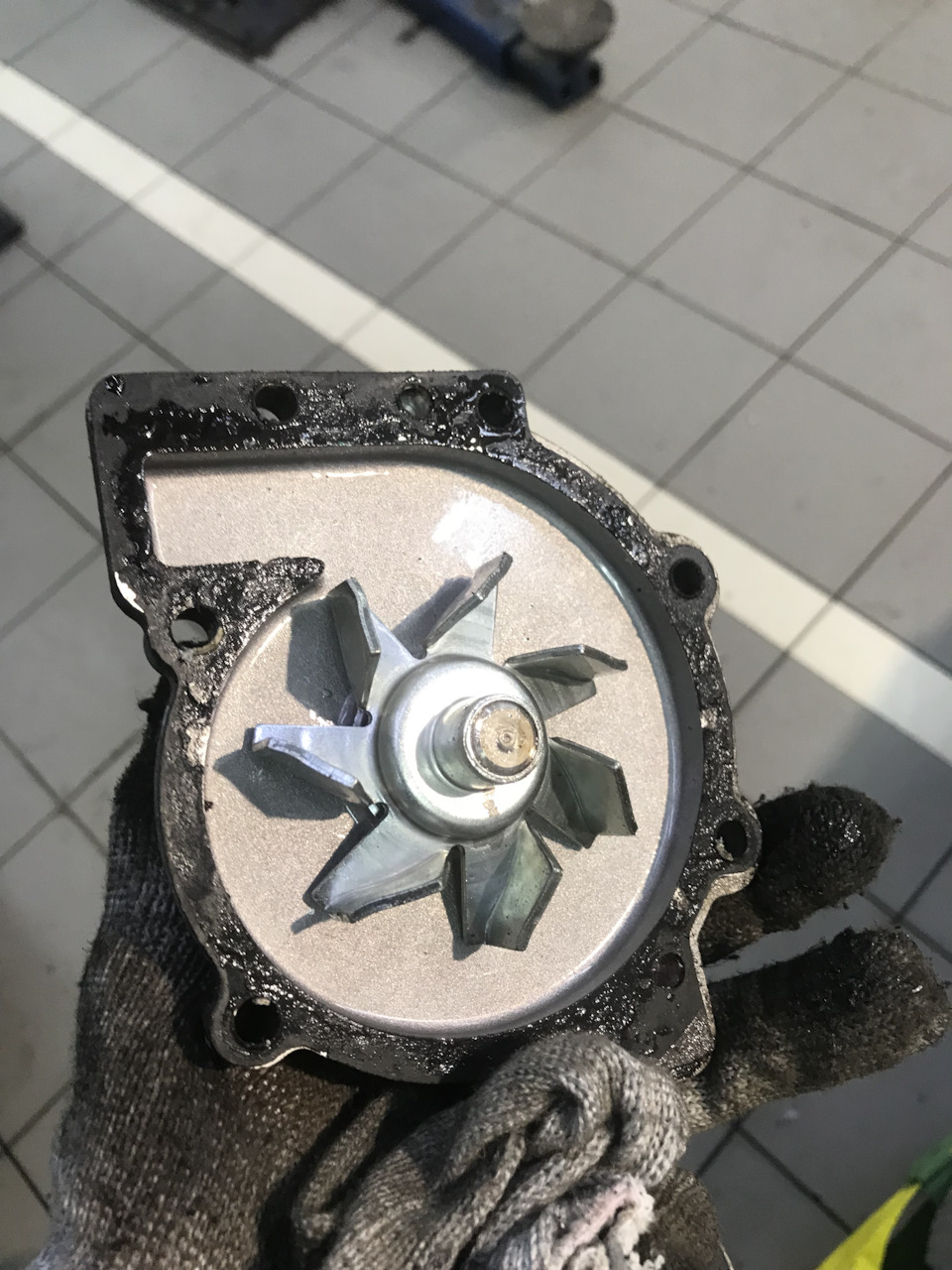

А вот водяной насос HEPU уже был на грани. Течи еще не было, но перекат подшипника уже был очень ощутимый. Странно, но звуков гуло или подобного не наблюдалось, возможно из-за крышки привода ГРМ, она глушила его. Но тем не менее каждый сам решит, достойный это результат или нет для этого насоса.

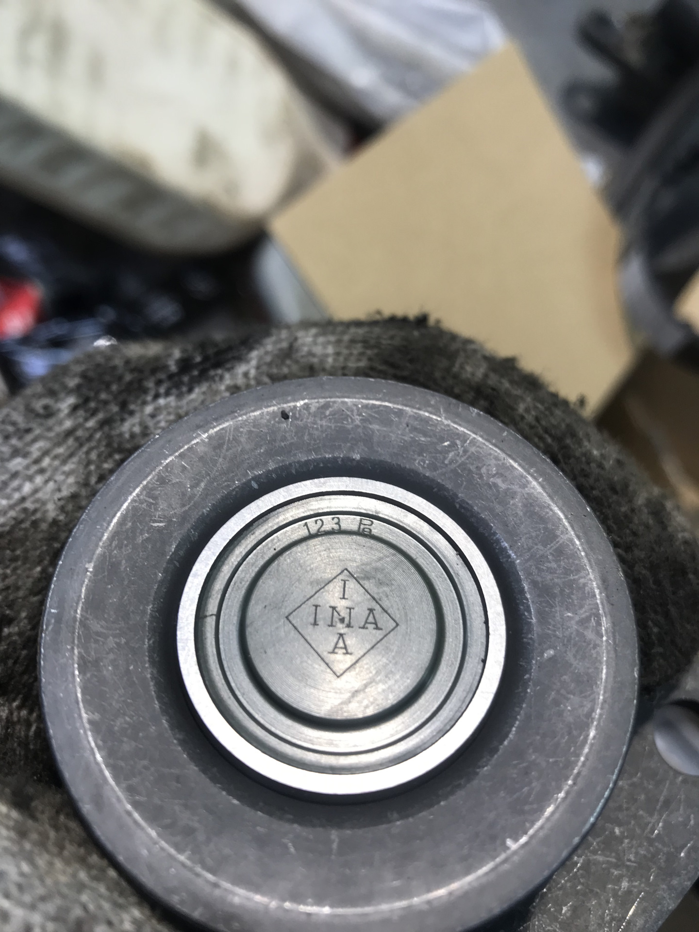

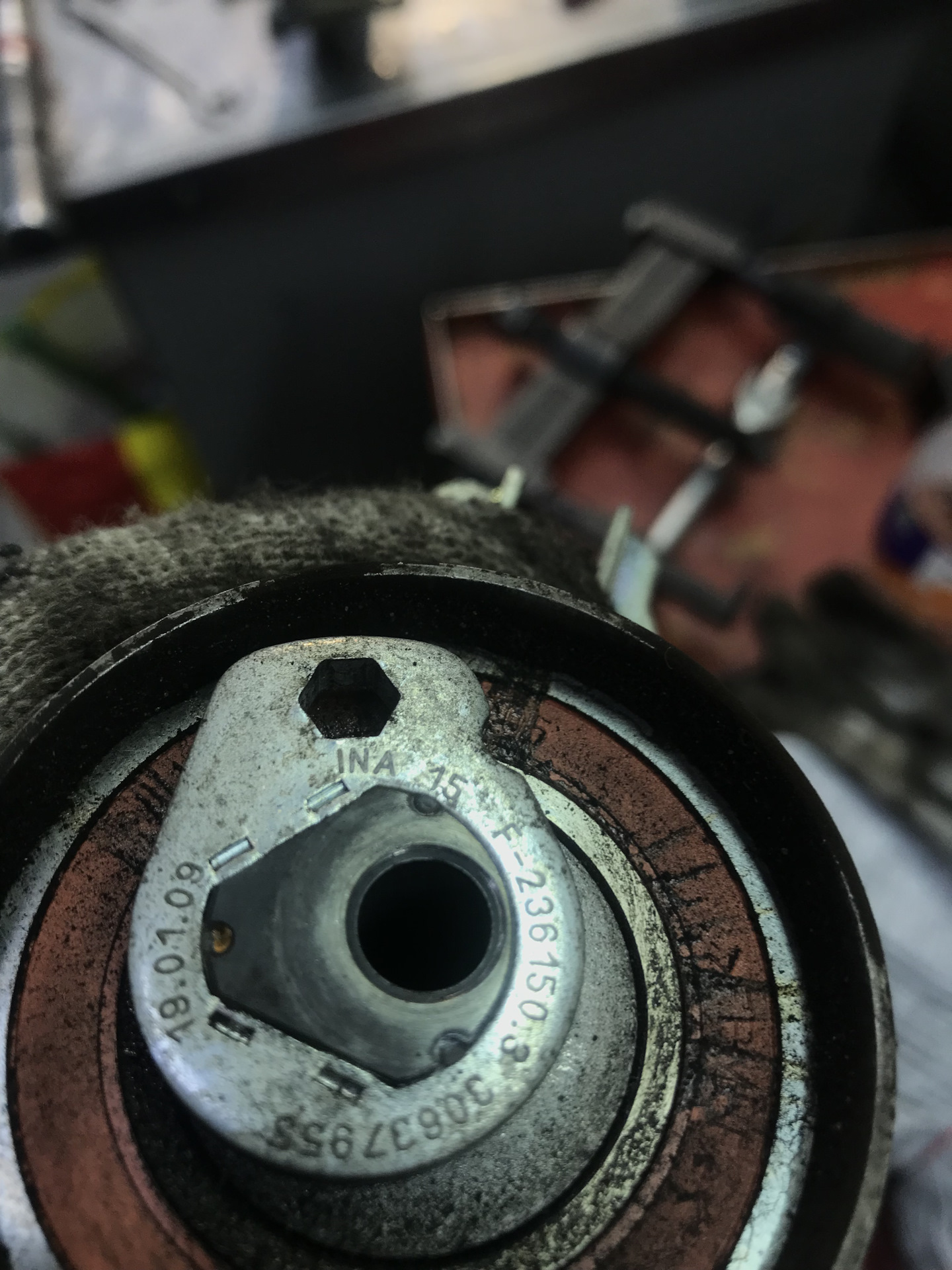

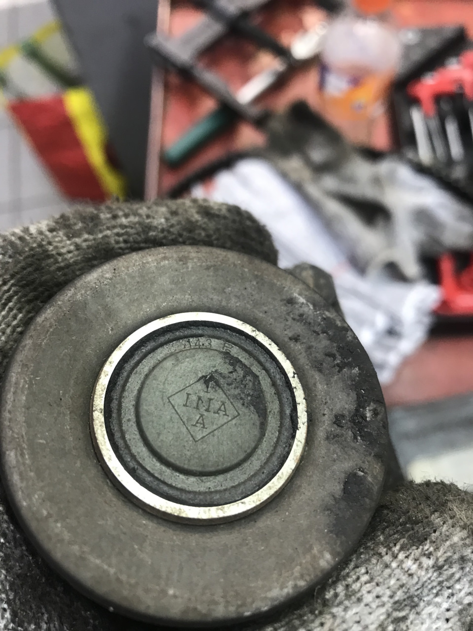

В сервисном комплекте ГРМ от Contitech лежат ролики натяжной и паразитный от производитетя Ina, как и в оригинальном исполнении. Бывалые вольвоводы знают, что продукция этого бренда по качеству очень хороша, что не может не радовать.
Процесс обратной установки вызвал некоторые сложности, в виду неактуальности заводских меток на валах, изза этого один вал по коррекции ушел к 15 градусам, что является предельным значением. В виду этого я приобрел на Алиэксарессе собственный фиксатор валов, позже все исправлю и заодно хочу совместить с профилактикой чистки ВКГ.
