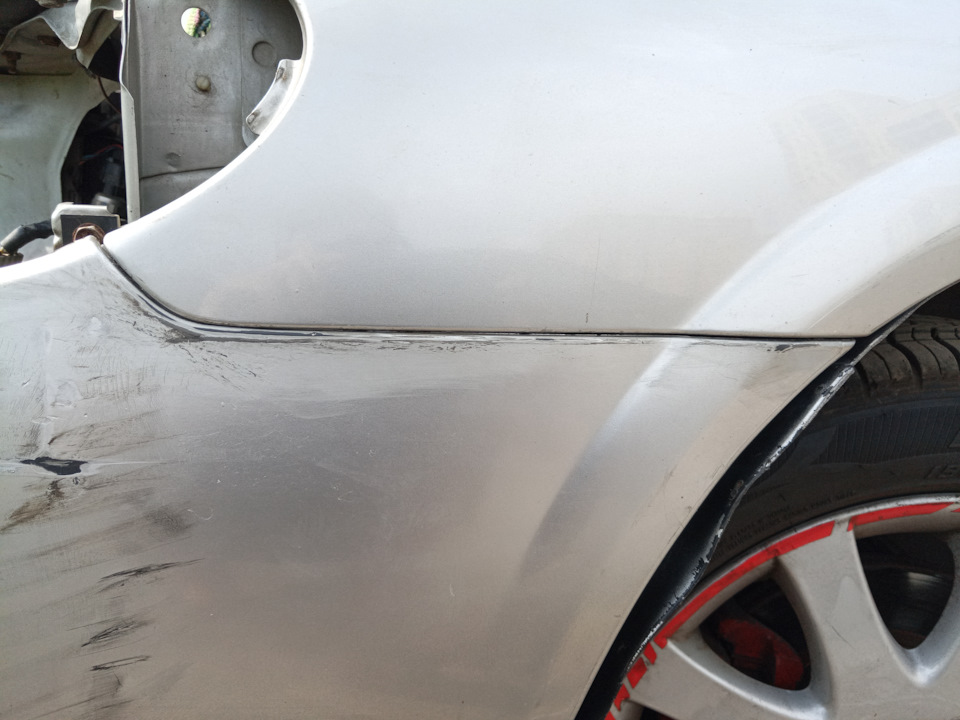

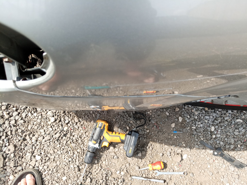

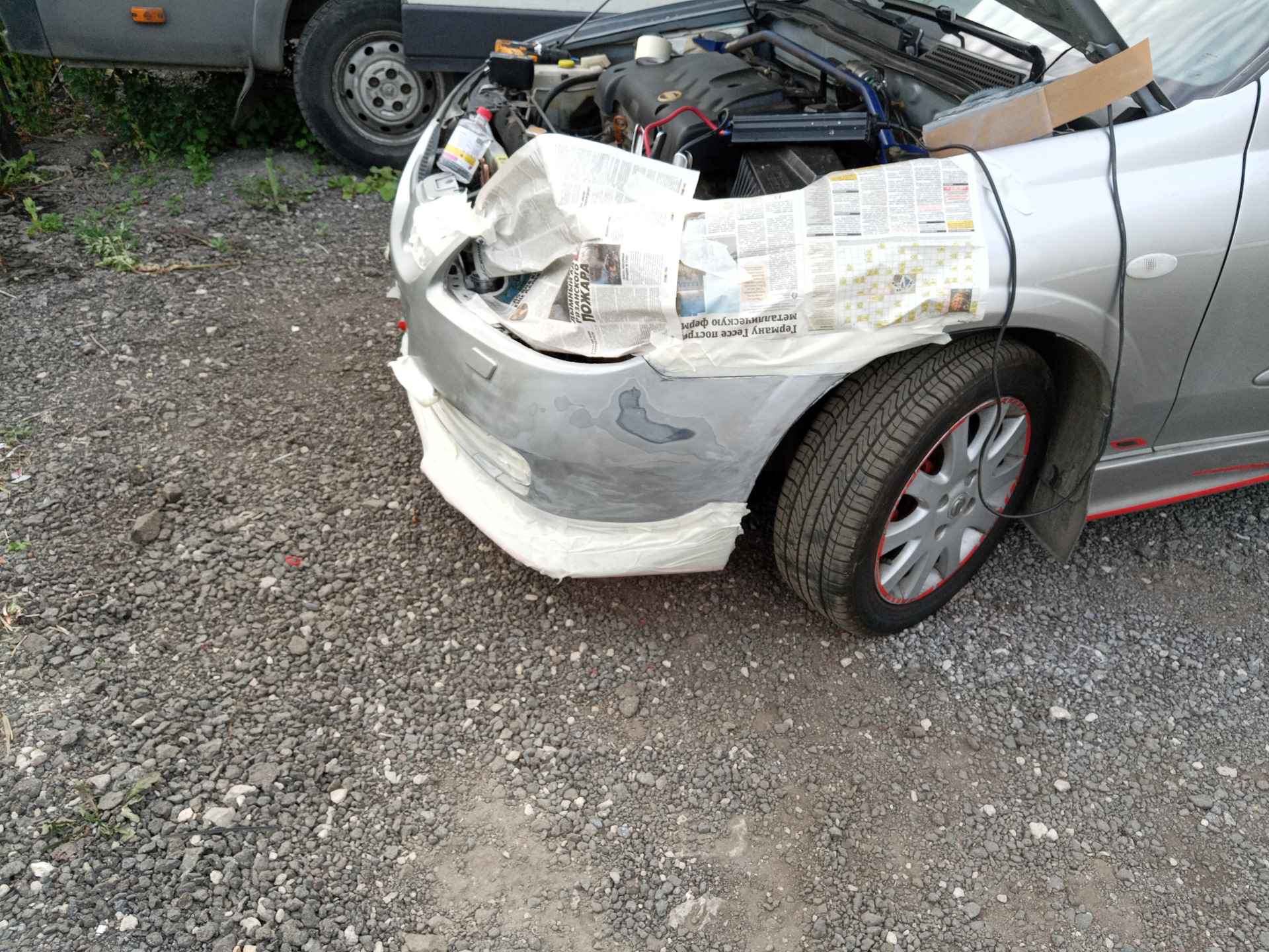

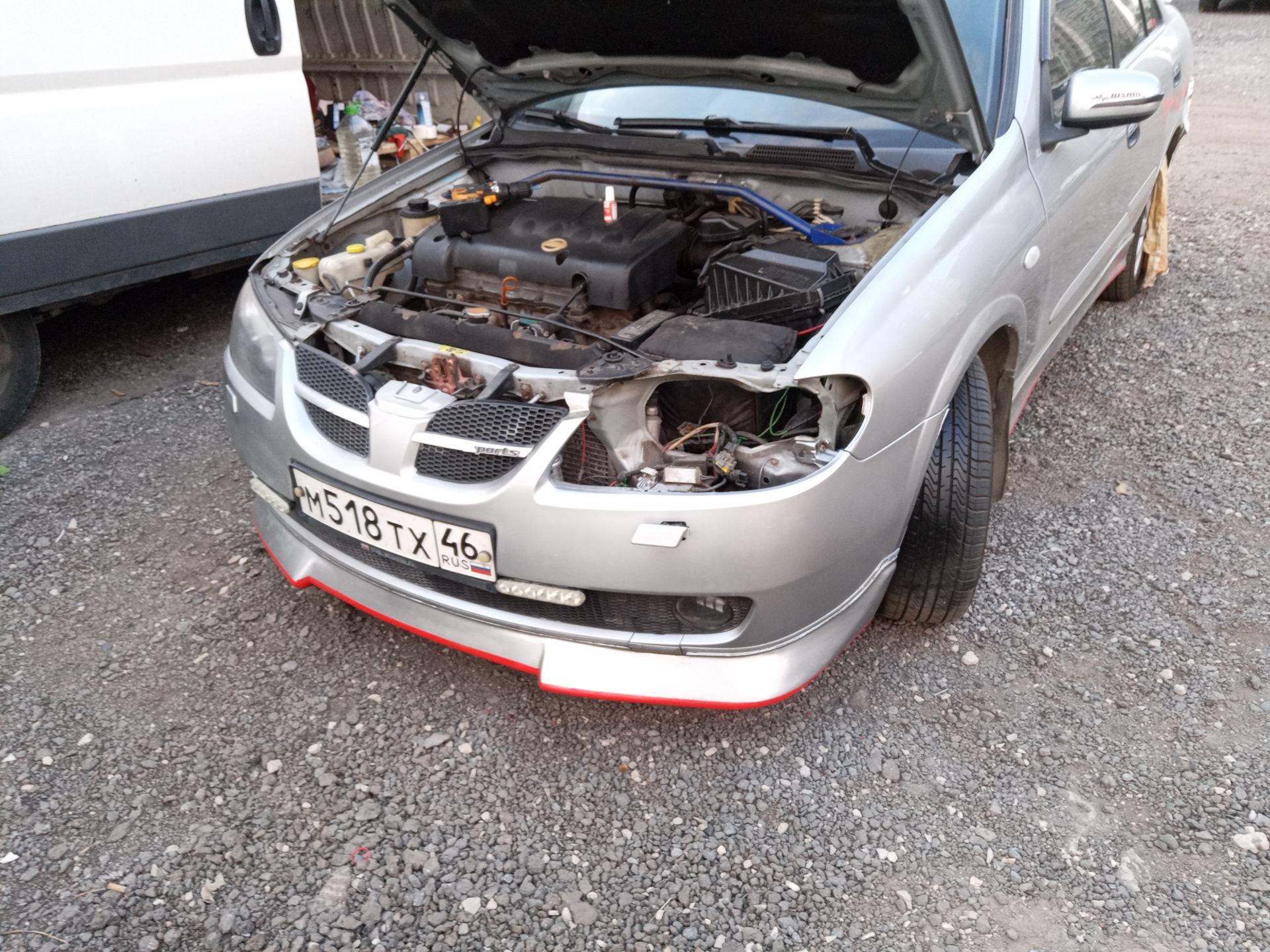

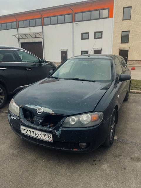

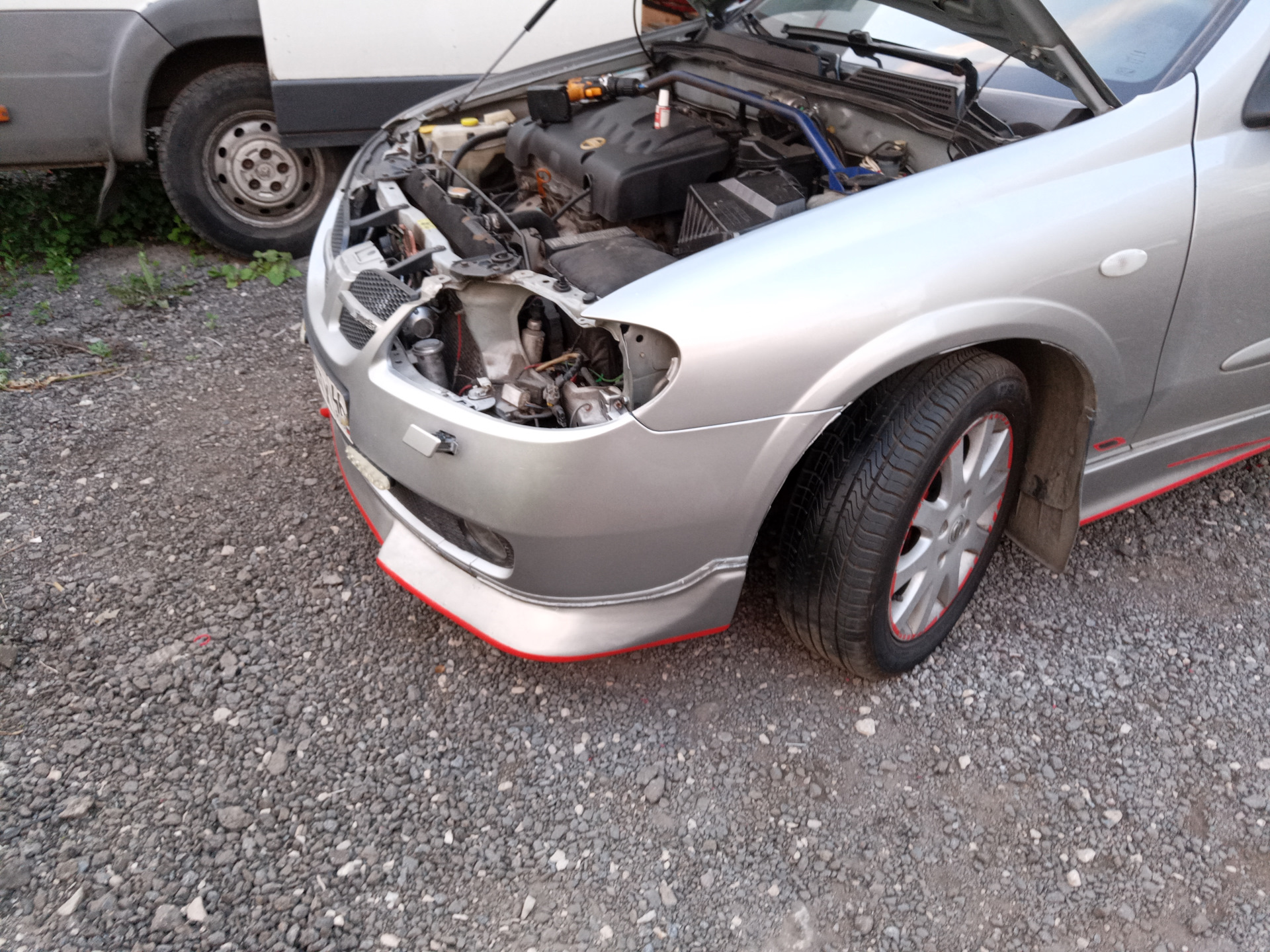

В общем пока жду прихода денег на карту от страховой, а на это даётся 21 рабочий день, я решил своими силами исправить последствия ДТП. Ну не люблю я когда не по фен-шую 🤣

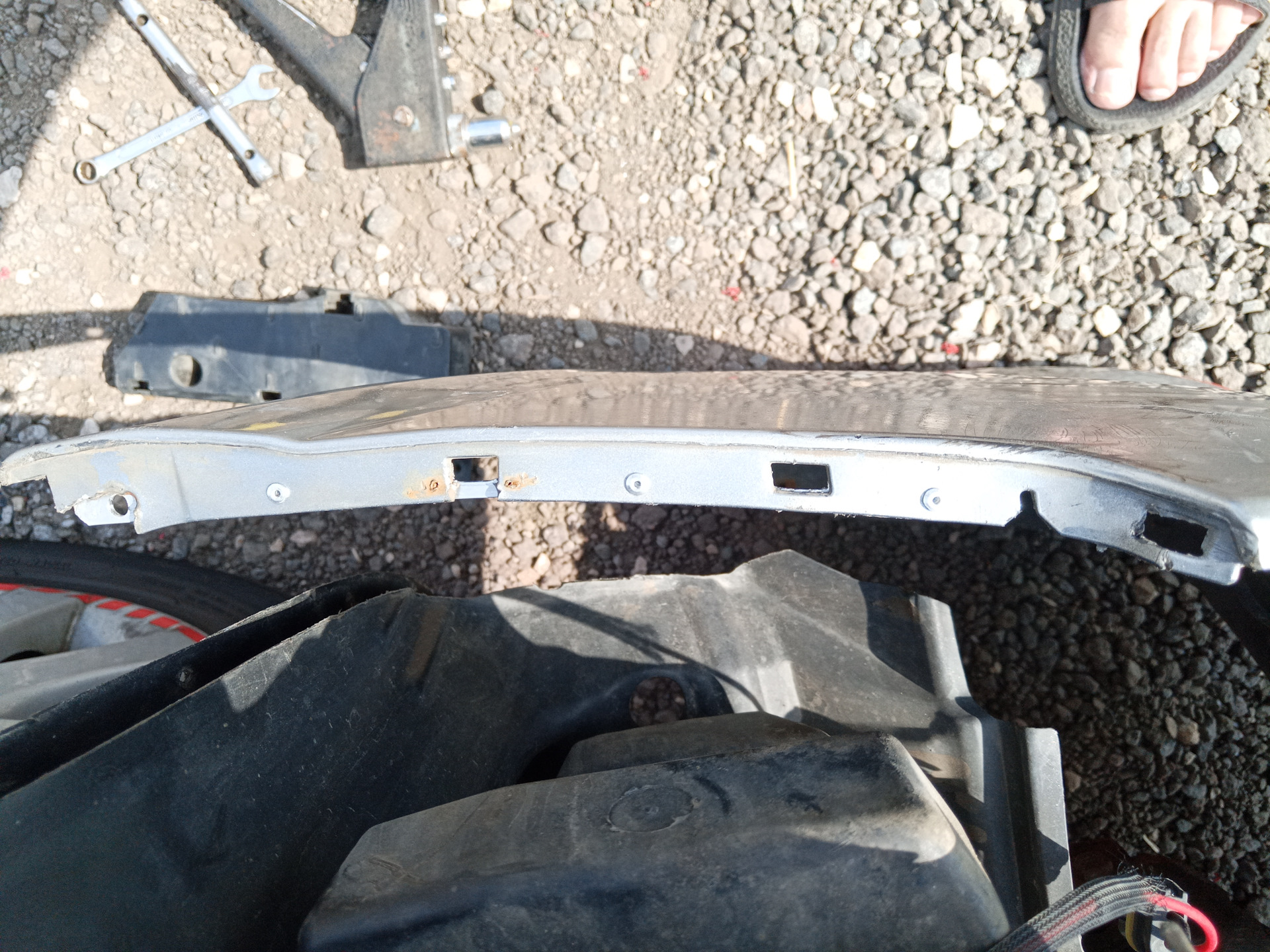

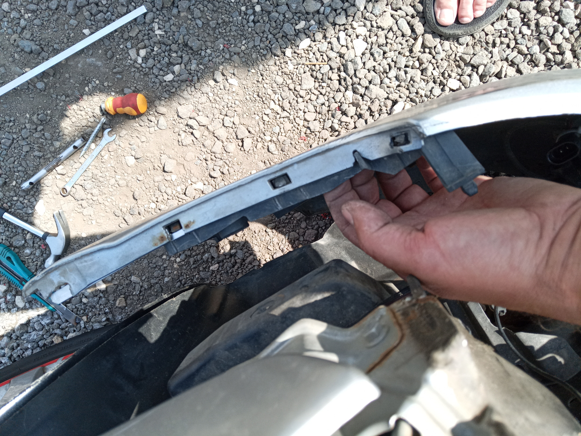

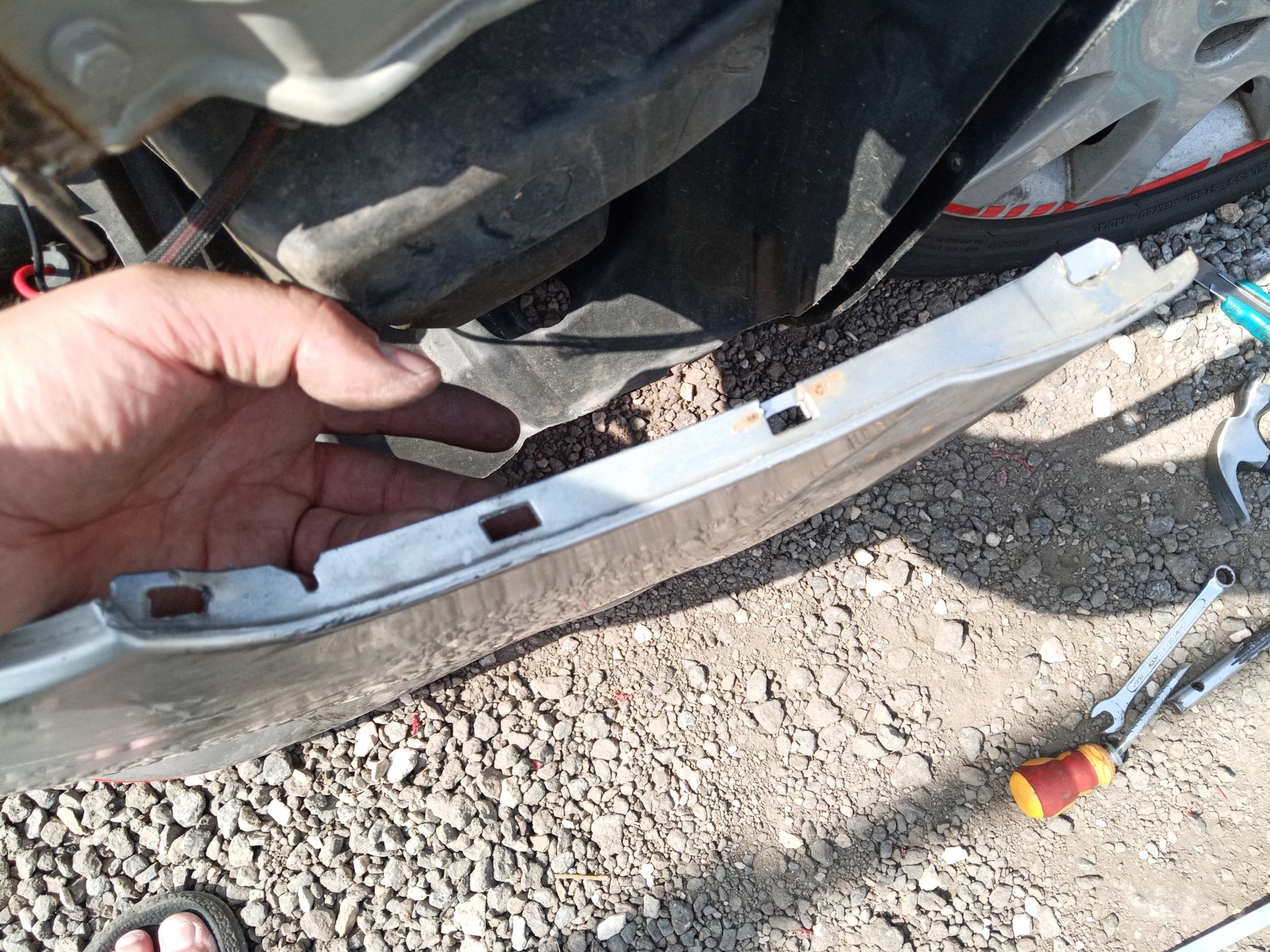

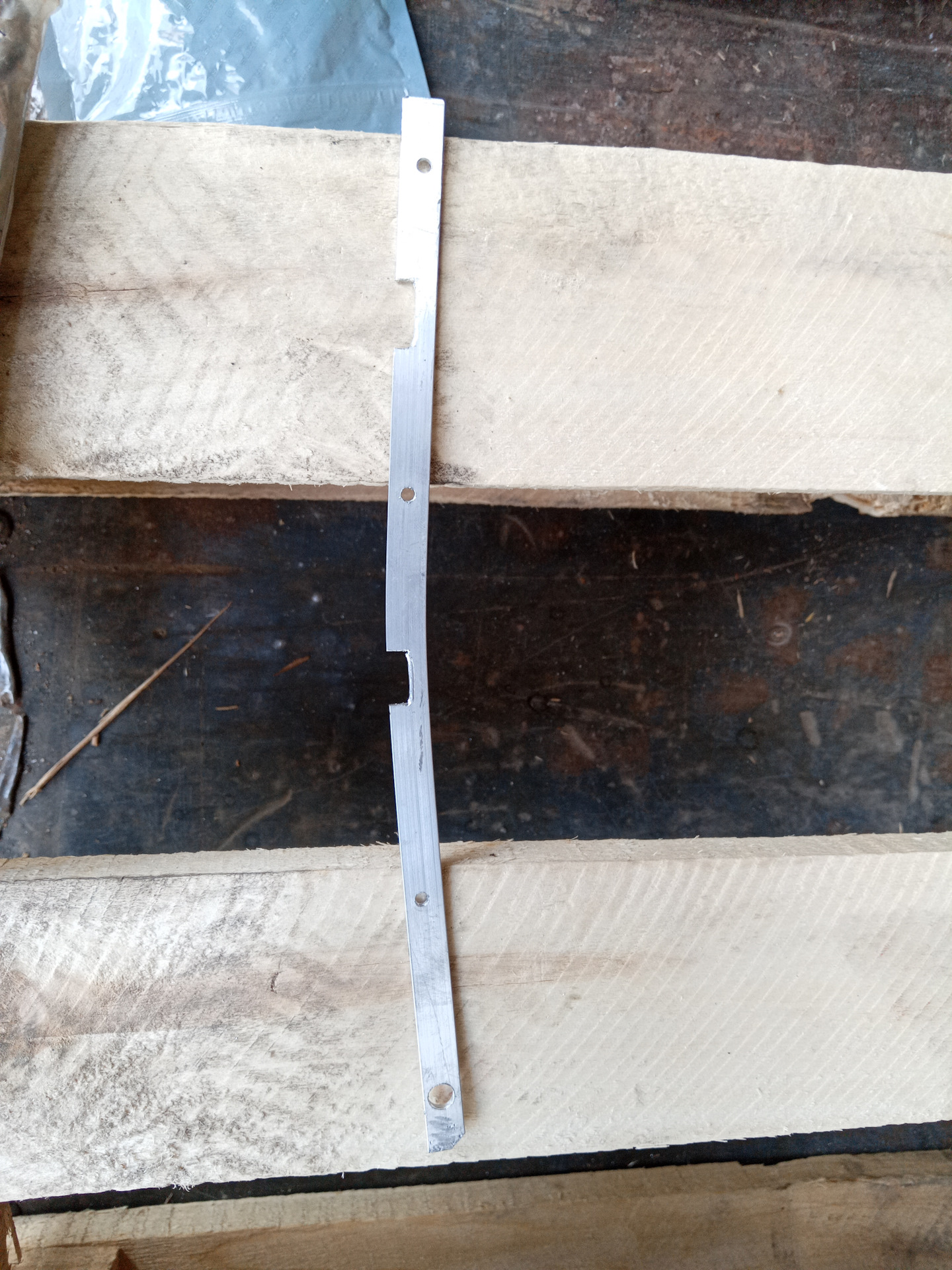

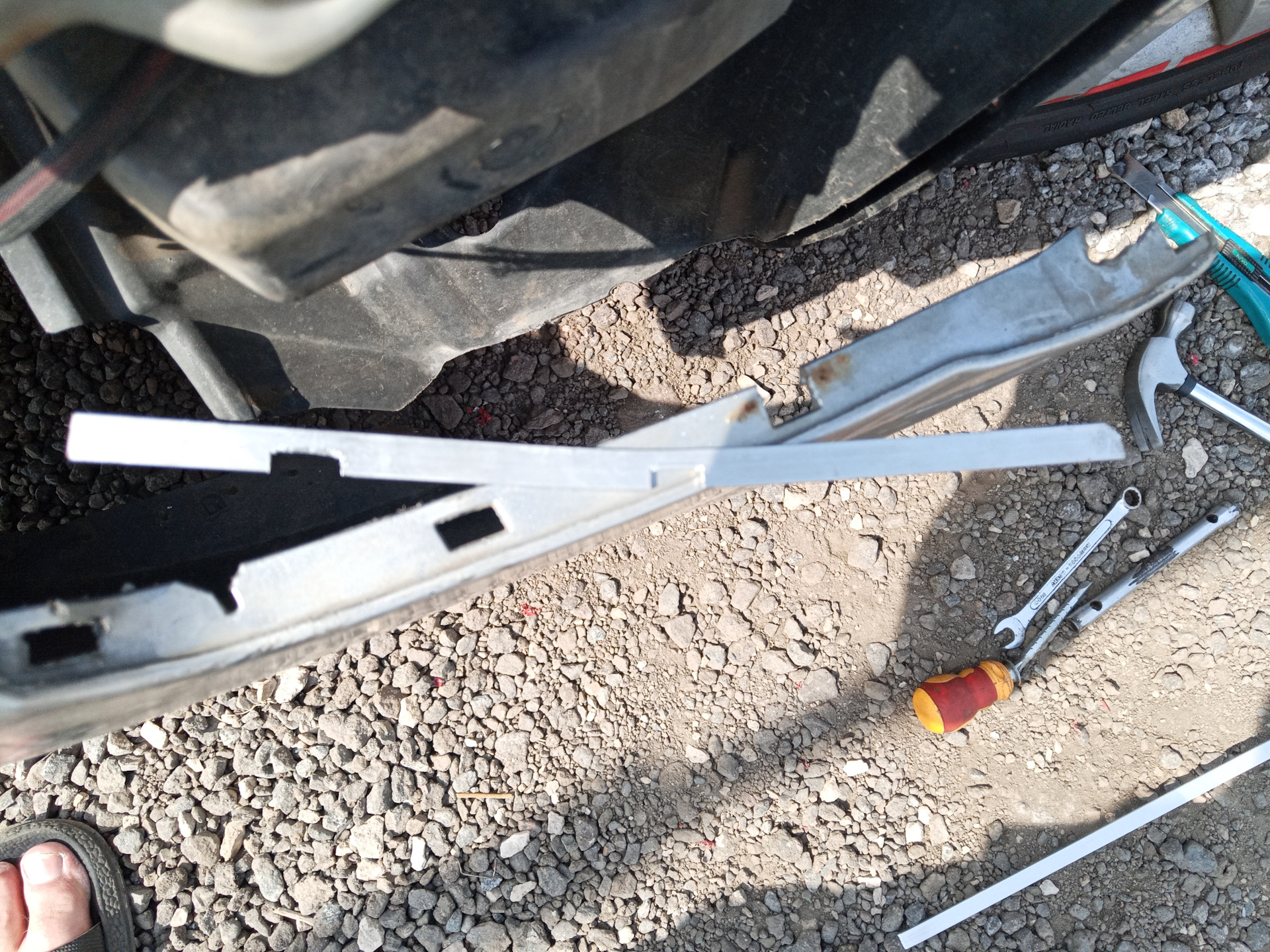

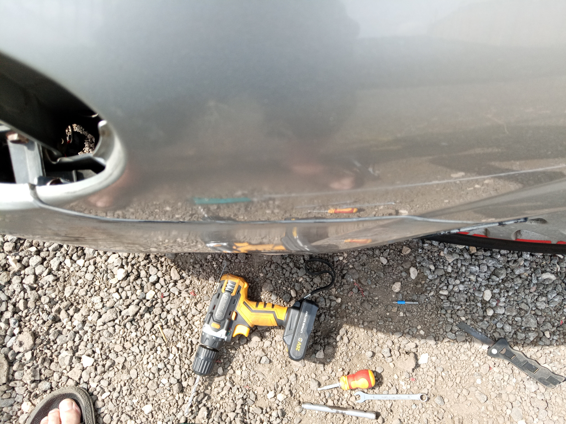

Вначале придумал способ для восстановления боковых крепежей бампера с помощью алюминиевой полоски ( которую купил в Леруа Мерлен ) и маленьких заклёпок.По фото в принципе всё понятно…
Держится всё на ура — бампер стал как влитой👍
Так что берите на вооружение!

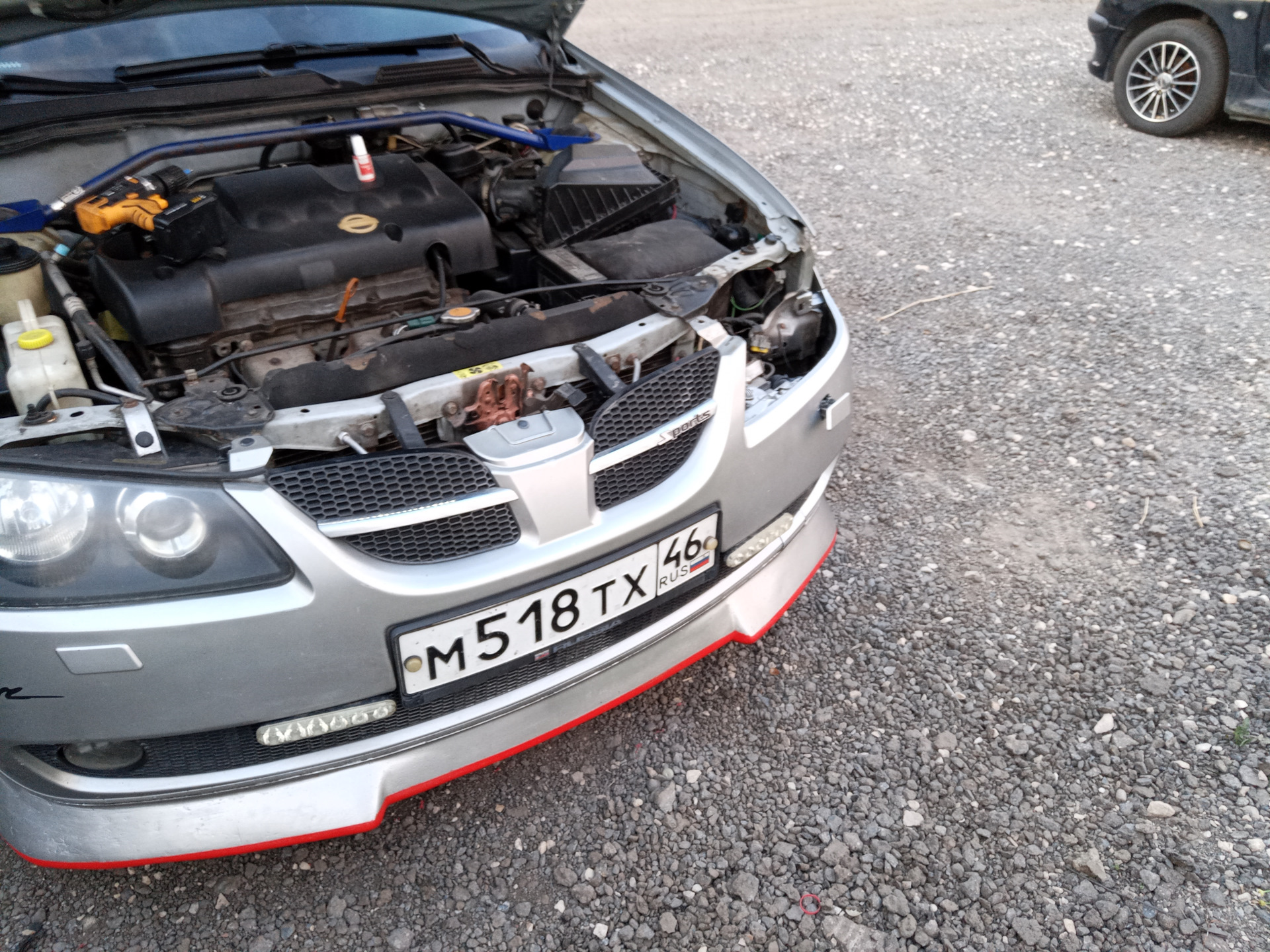

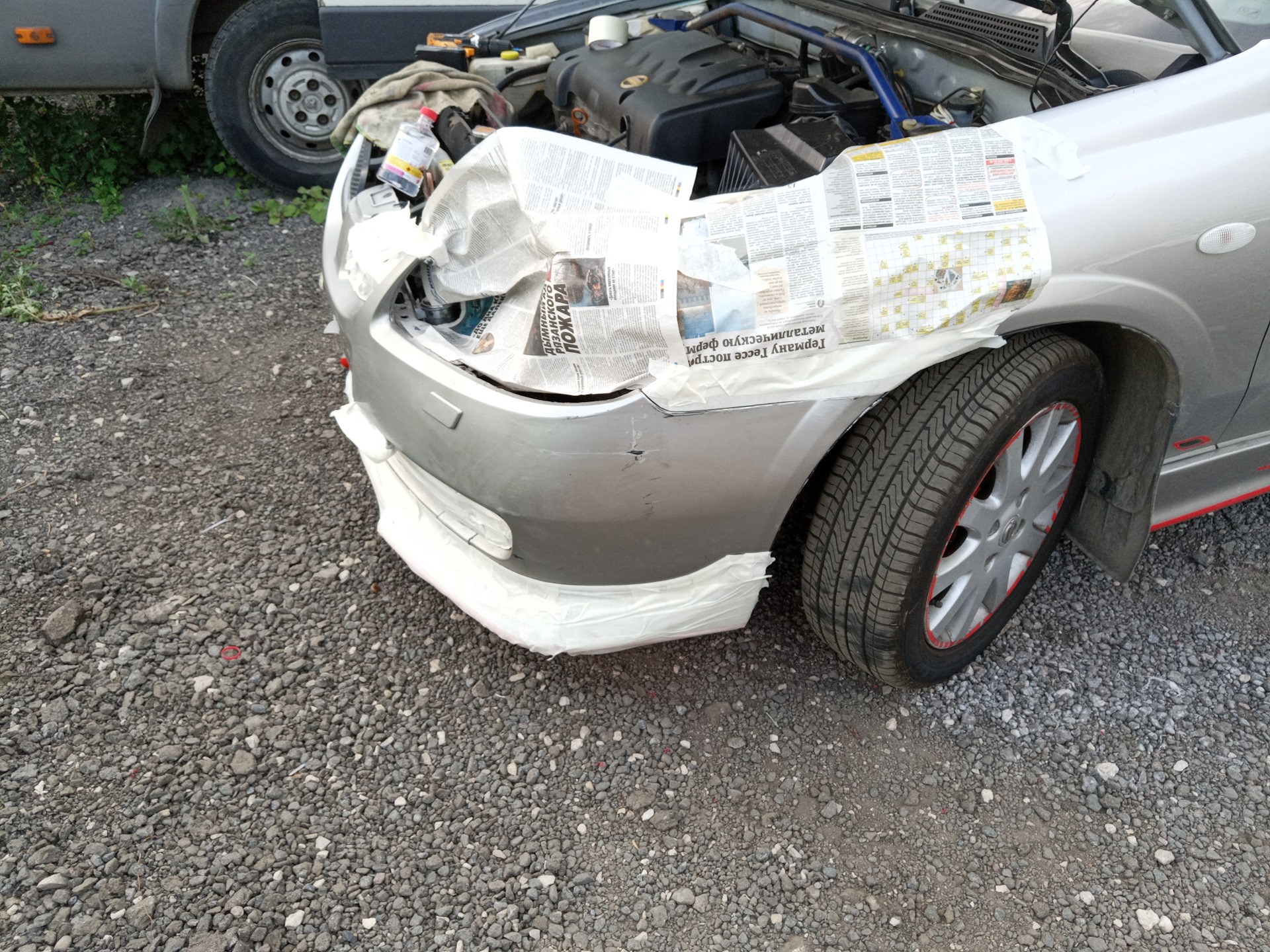

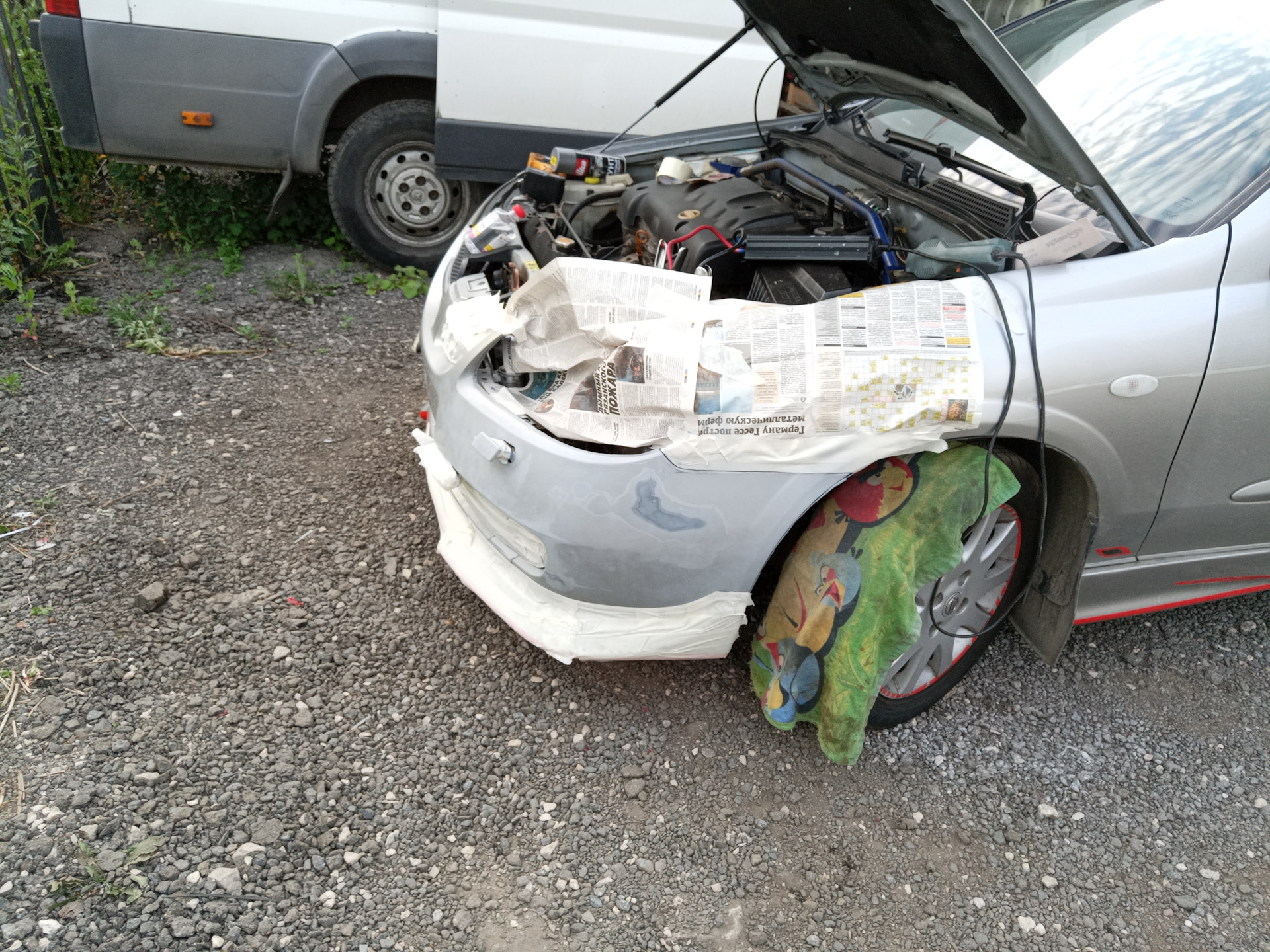

Ну и купив баллончик краски на подборе, лак — всё это дело покрасил.
Машина не премиального уровня, поэтому сильно не придирайтесь. Да и получилось не плохо. Так что на этом эпизод с ДТП полностью закончен.
Как говорится, , И овцы целы — и волки сыты, , 🤣

Знаю я, кто первый изготовил такие крепления)) Несколько лет назад Александр так вышел из положения подтяжки бампера))
Кто такой Александр? 😉Лично я сам это придумал и подобное не встречал.
www.drive2.ru/l/574623194569245211
Ну значит у дураков мысли сходятся 🤣 и я упростил значит способ 🤣Так как вырезать в моём варианте по минимуму и установка с помощью заклёпок удобнее и они не мешаются при установке как болтики с гайками 🤷♂️
Главное, чтоб они крыло не натерли))
Так вот как раз они до крыла не достают 🤷♂️Полоска крепится снизу самого бампера, а вот как раз заклёпки в отличии от болтов практически заподлицо и они вообще не мешают. Так что мой способ усовершенствованный🤣
Он цековки делал под болты)) те вровень были))
Я видел, у меня тоже вровень практически. И снизу ничего не мешается. Да и не нужно столько болтов для крепления. У меня 3 маленькие заклёпки и их вполне достаточно.

Скажу так — он много лишней работы делал 😉
С креплением отличная идея 👍🏻 возьму на заметку
И крепления бампера усилил…хорошо получилось, с далека вообще не видно…
