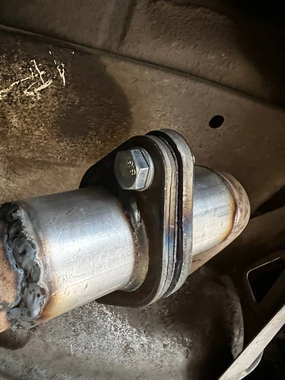

Некоторое время назад заметил, что изменился звук выхлопа, он стал громким и пердящим аля бу-бу-бу. Можно было конечно так и дальше ездить, лично мне даже нравился звук, но вот моим родителям нет. Сразу понял, что скорее всего прогорела прокладка, и заказал оригинальную 44011AE010, но когда полез менять то понял, что фланцы прогорели и требуется их замена.
Сварки у меня нет, как и ремкомплектов фланцев, пришлось записаться в сервис. Выбор пал на сервис АТТ, они как раз занимаются ремонтом глушителей, да и ехать недалеко. За 15 минут приварили новые фланцы на 55 трубе, заодно удалили термоэкран, ближе к двигателю, т.к. на малых оборотах он противно бренчал.
Оригинальную прокладку по итогу так и не пришлось задействовать, теперь лежит без дела. Впредь, если вдруг прогорит прокладка, достаточно будет поставить универсальную для 55 трубы. Цена вопроса — 3500 рублей, с расходниками и работой. Теперь всё четко и тихо как по заводу.

Сварочный шов печалит… это где так делают?
За такую цену такой шов норм, но на работу мастера не очень похоже. Но это уже придирки :)
