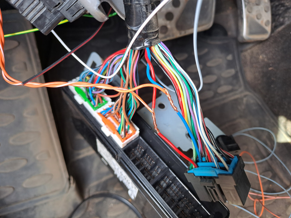

На сайте СтарЛайн, раздел CAN можно найти два вида подключения (ссыль правда уже на правый руль дал):
1. К левому рулю — и при этом вы получаете чуть больше чем нифига, т.к. подключение идет только к CAN-A
2. К правому рулю — и тут уже поинтереснее. Подключение идет уже к CAN-A, CAN-B и LIN-AB. У нас появляется возможность сделать обход штатного иммо без физического чипа в панели приборов, используя их сервис Copykey. Так же чуть больше данных для сигналки читается. Я не знал, но мне подсказал Kazak077, что подключение полностью идентичное, цвета и места расположения точек подключения совпадают на 100% (разговор про авто с ключем, без кнопки Старт-стоп в базе).
В общем заливаем в сигналку последние прошивки и профиль Forester SH правый руль.
Моменты подключения:
И вот тут я сходу сам не разобратся.
Обьясняю на пальцах: на выше приведенной фотке провода бело-голубой и черно-красный.
Их необходимо разрезать и соединить между собой со стороны фишки и со стороны которая в косу проводов уходит. И вот к этим 2м концам уже подсоединять провода LIN шины от сигналки:
— LIN-A серо-белый — к проводам которые уходят в сторону под торпедо
— LIN-B — белый — к проводам которые выходят из фишки к блоку IUM
Далее то что я так до сих пор и не сделал. Вышеупомянутый способ подключения, при автозапуске приводит к зажиганию индикации красного ключа на приборке. Если произведена мягкая посадка, т.е. авто заведено по АЗ, вы подошли, сели, вставили ключ и поехали — эта индикация будет гореть до первого выключения ДВС. Меня сие не напрягает. НО если хочется гасить этот ключик, то необходимо пройти по вышеупомянутой ссылке на сайт Старлайн и зайти во вкладку "Схемы подключения", там в PDF-ом файле (который я почему то не нашел сразу и поэтому запутался с подключением LIN-шины), в самом низу показано как через реле и доп канал сигналки гасить этот индикатор. Возможно, когда победЮ свою лень, я так и сделаю :-)
